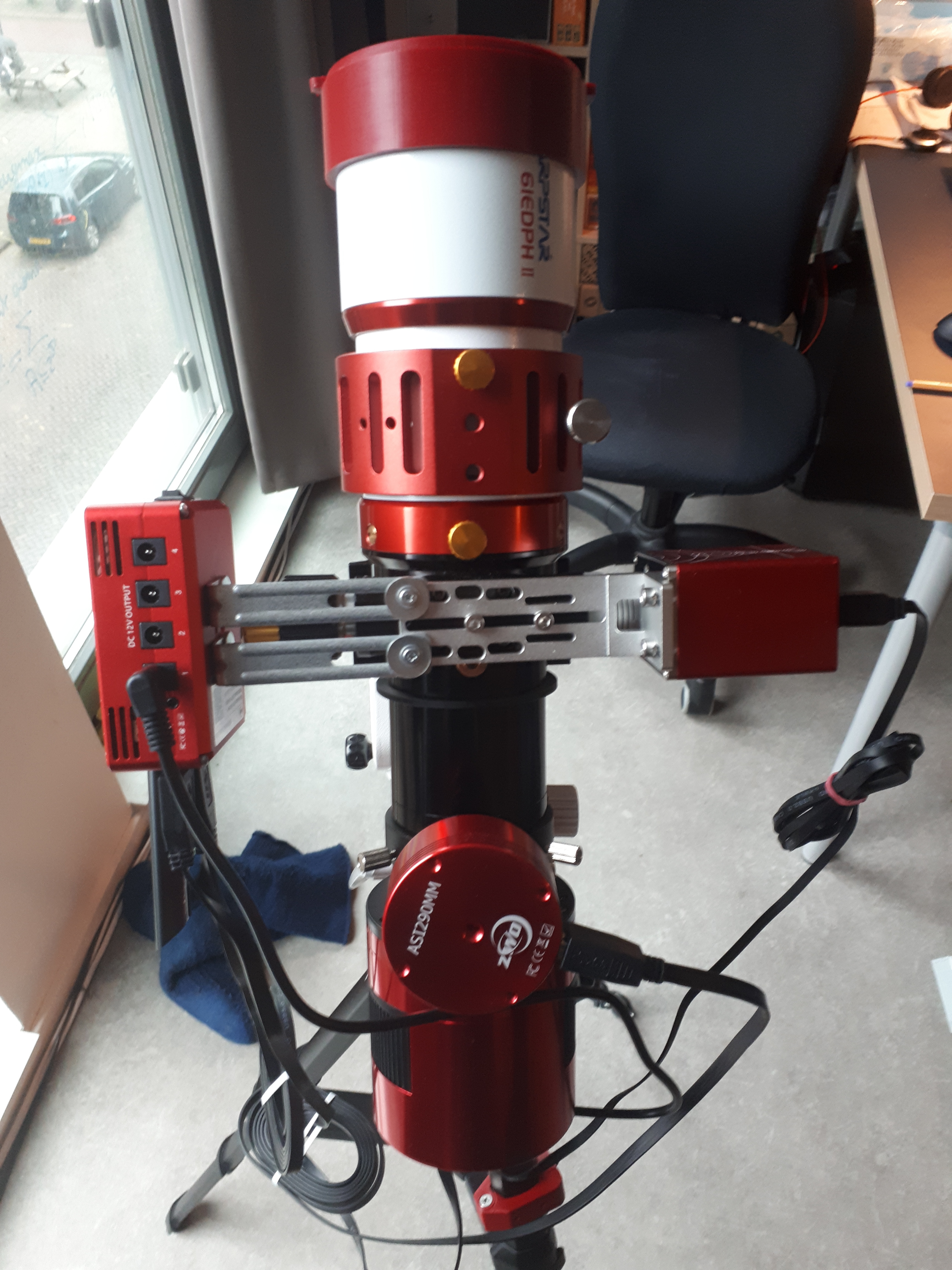

J'ai récemment reçu ma commande ZWO (kit complet ASIAIR en gros) et j'ai un problème d'équilibrage en déclinaison à cause du poids de l'EAF. Puisque ce dernier est fixé sur l'axe de mise au point, il est particulièrement excentré et rend l'équilibrage impossible. J'imagine que ce problème se pose moins sur des lunettes plus grosses...
Pour compenser j'ai fait un système pour monter l'ASIAIR en symétrique par rapport à la lunette comme sur la photo ci-dessous. Je ne suis pas très content de ce système, notamment parce ça prend plein de place dans un sac à dos. Quelqu'un aurait une meilleure solution ? J'envisage même de me passer de l'EAF en ce moment...

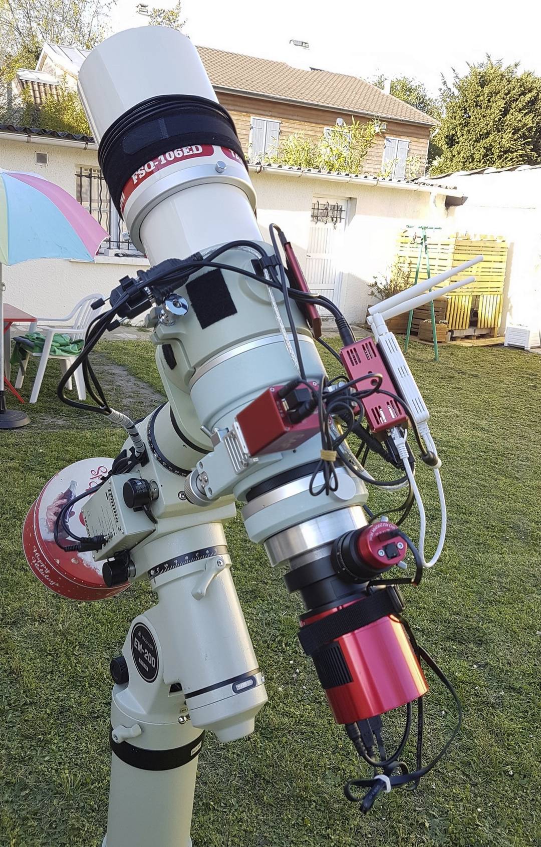

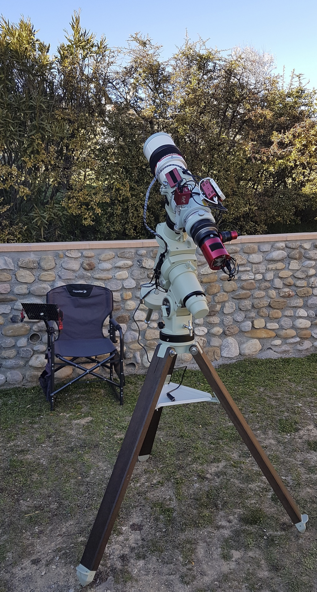

Regarde comment sont positionnés l'EAF et l'ASiair sur la mienne : l'équilibrage est nickel
image.thumb.png.26b521a23290067994ec39ae92a7c433.png  image.thumb.png.b91ac1b37034a5db801d1504cbb7ebcf.png

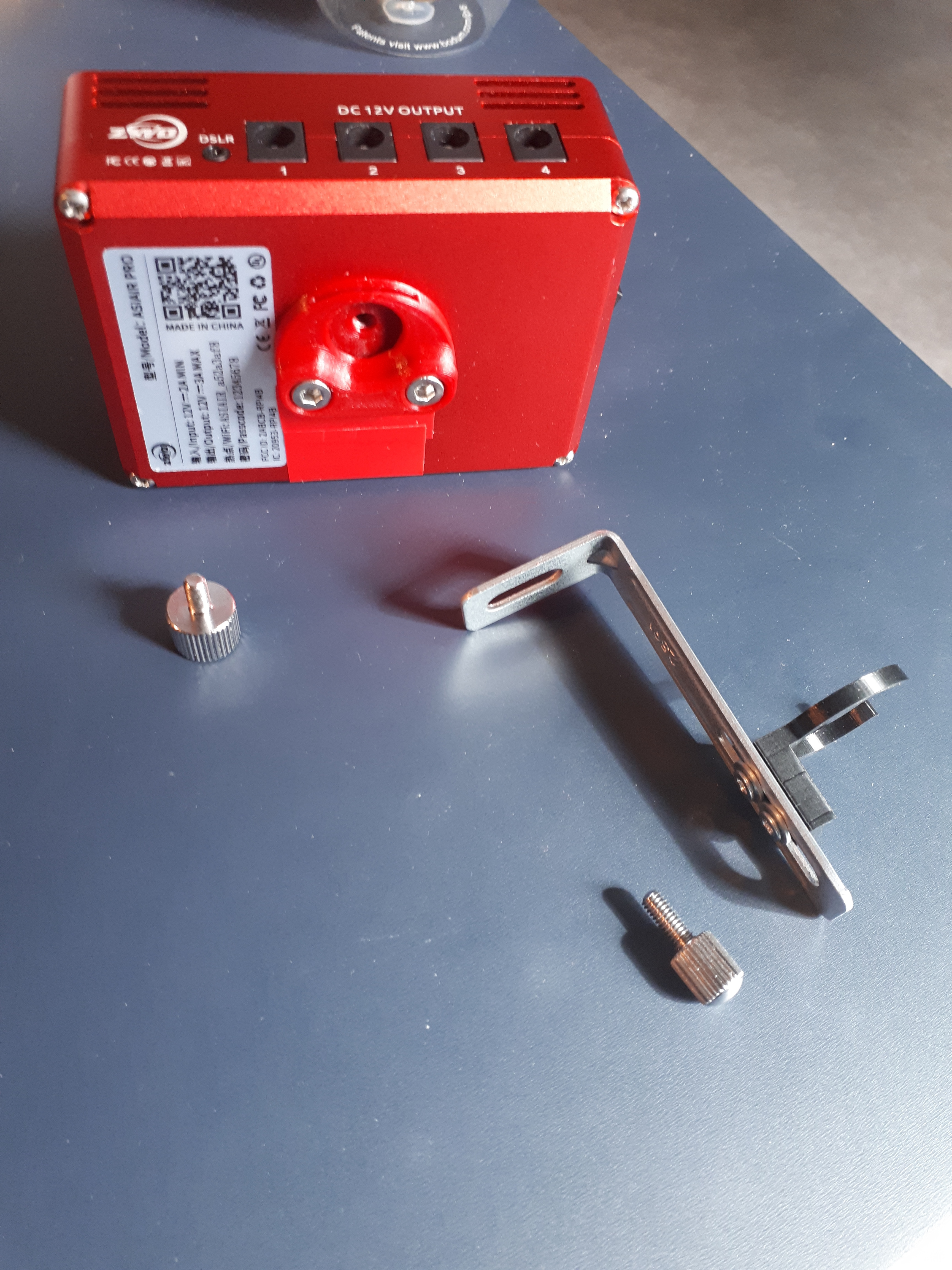

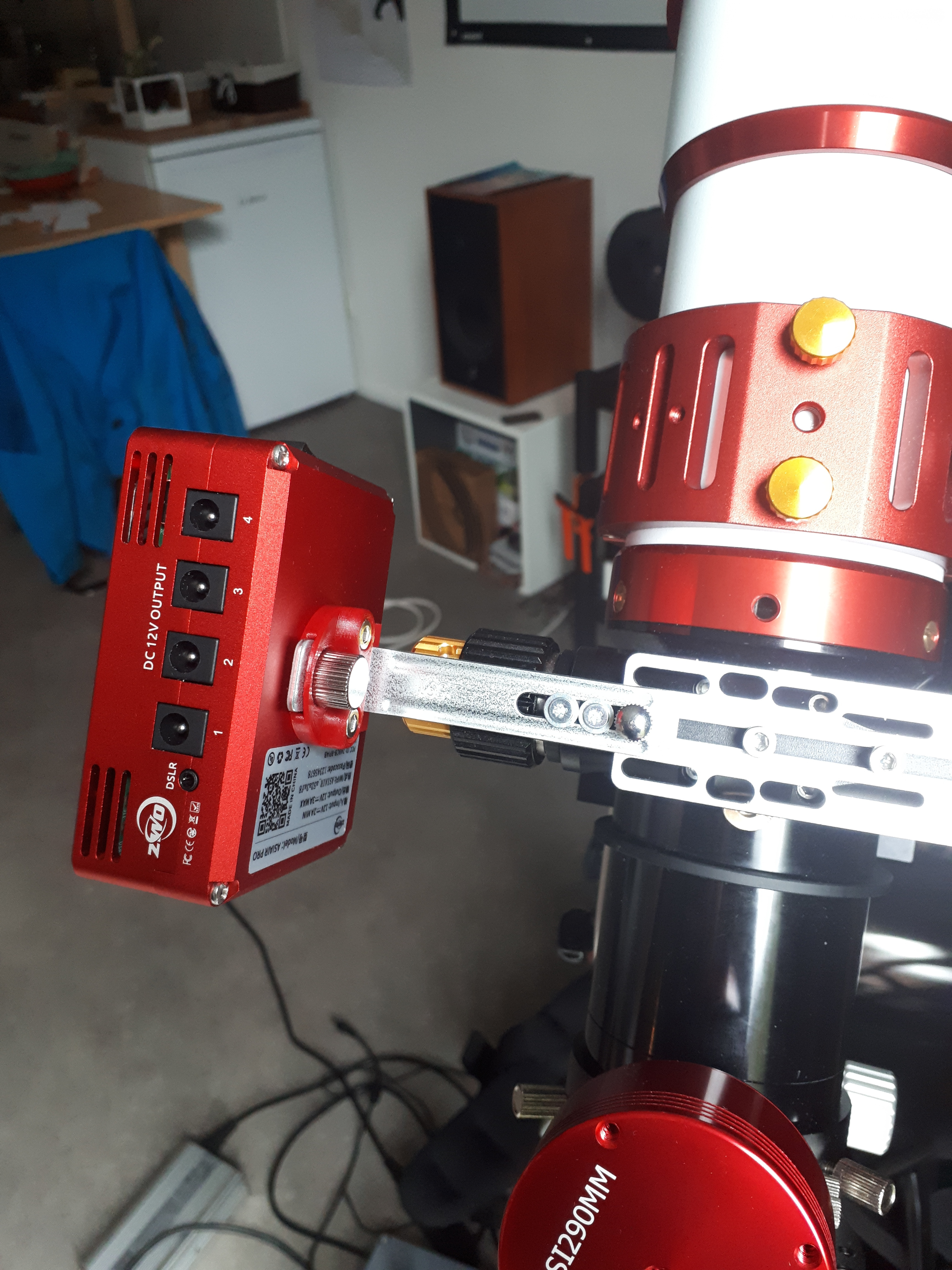

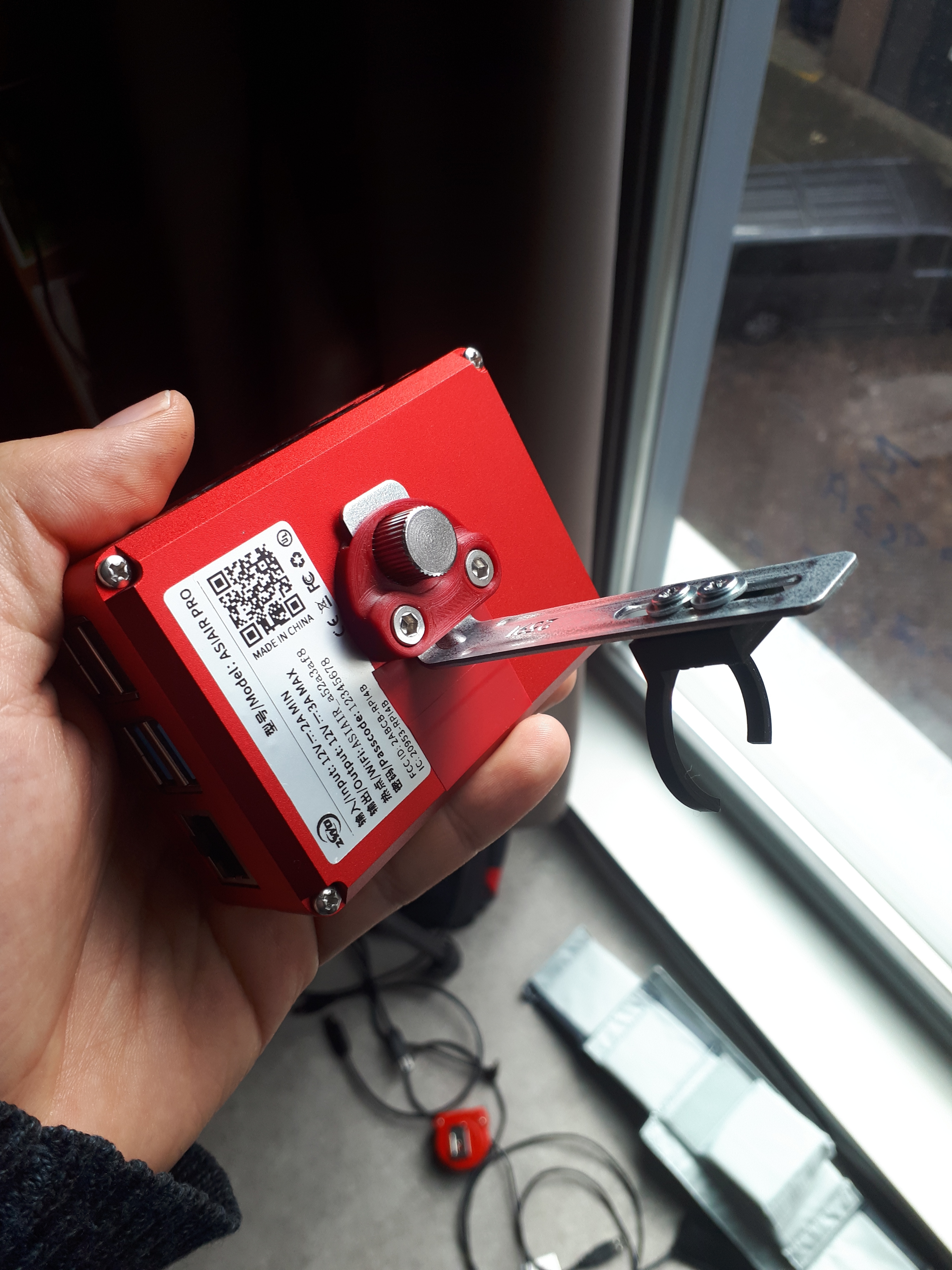

J'ai trouvé une solution qui me convient : je garde l'ASIAIR placé à l'opposé de l'EAF (c'est la meilleure solution pour l'équilibrage) mais je rends le système amovible comme ça je le démonte quand je range dans mon sac. Pour ça, j'ai imprimé deux pièces en 3D, un clip qui vient clipser une équerre sur le focuser et une attache qui fixe l'ASIAIR à l'équerre. Les photos sont ci-dessous :)
