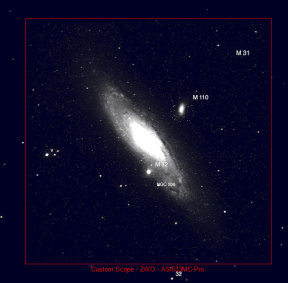

En gros J'aimerais bien avoir M31.
Ah oui donc laisse tomber la 533MC, sauf à faire des mosaïques. Après baser l'achat d'un imageur sur une seule et unique cible c'est un peu dommage vu le prix des machins...

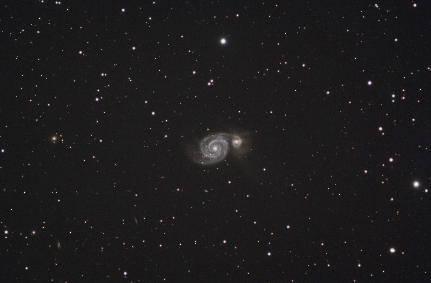

Hello !
J'ai pas mal de photos prises avec mon A7s Astrodon + une ED80 avec un simple reducteur/correcteur Sky Optic 0.8x qui n'est pas fait à la base pour du full frame....
Et bien à l'usage, le champs est presque totalement corrigé, et on peut exploiter très facilement 80 à 90% de la totalité du champs.
Là je suis au boulot, je te posterai des images faites avec ce setup, ainsi que des brutes pour que tu puisses faire ton opinion toi même ;)
En attendant j'avais fait ce sujet il y a quelques années :

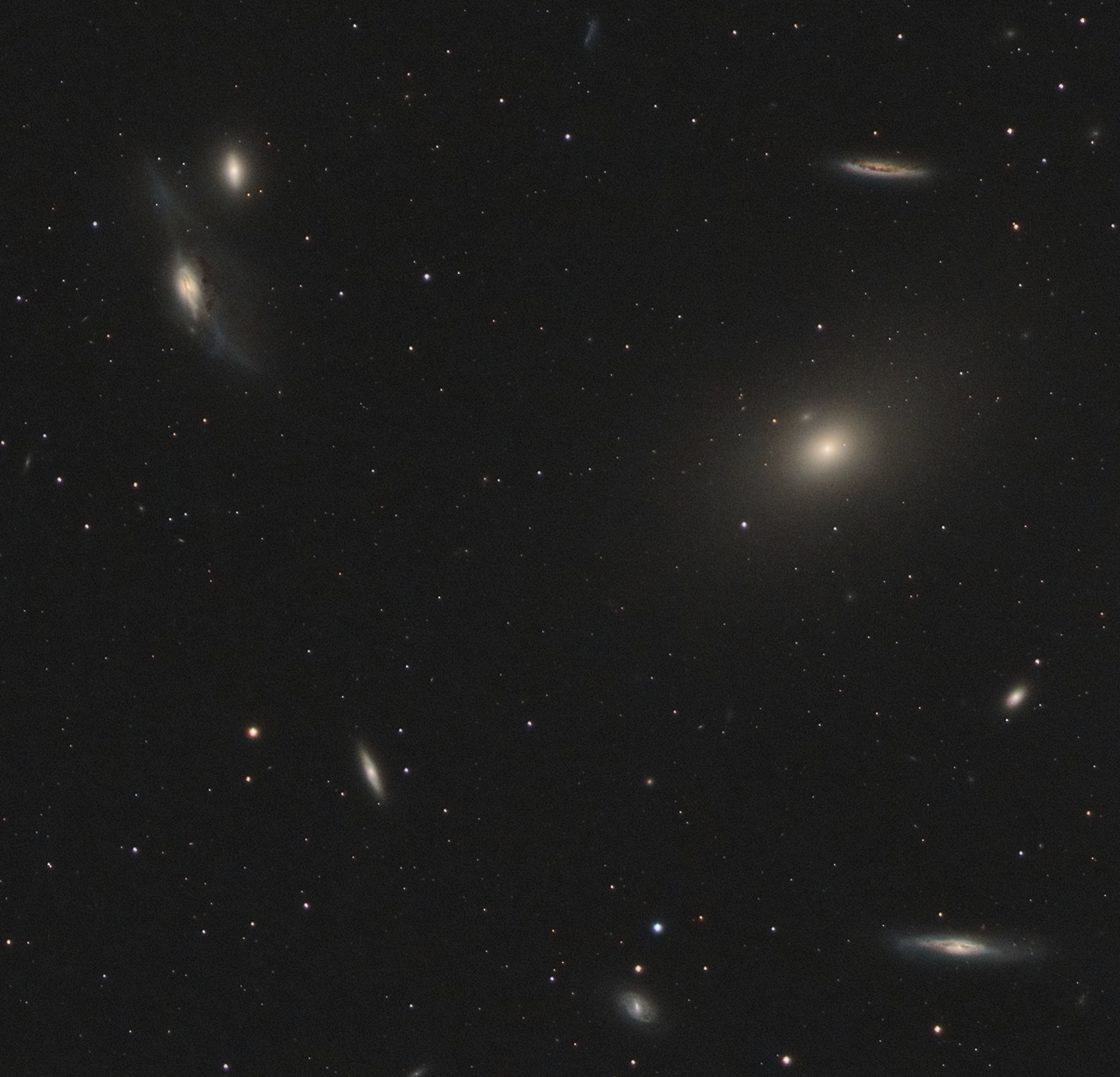

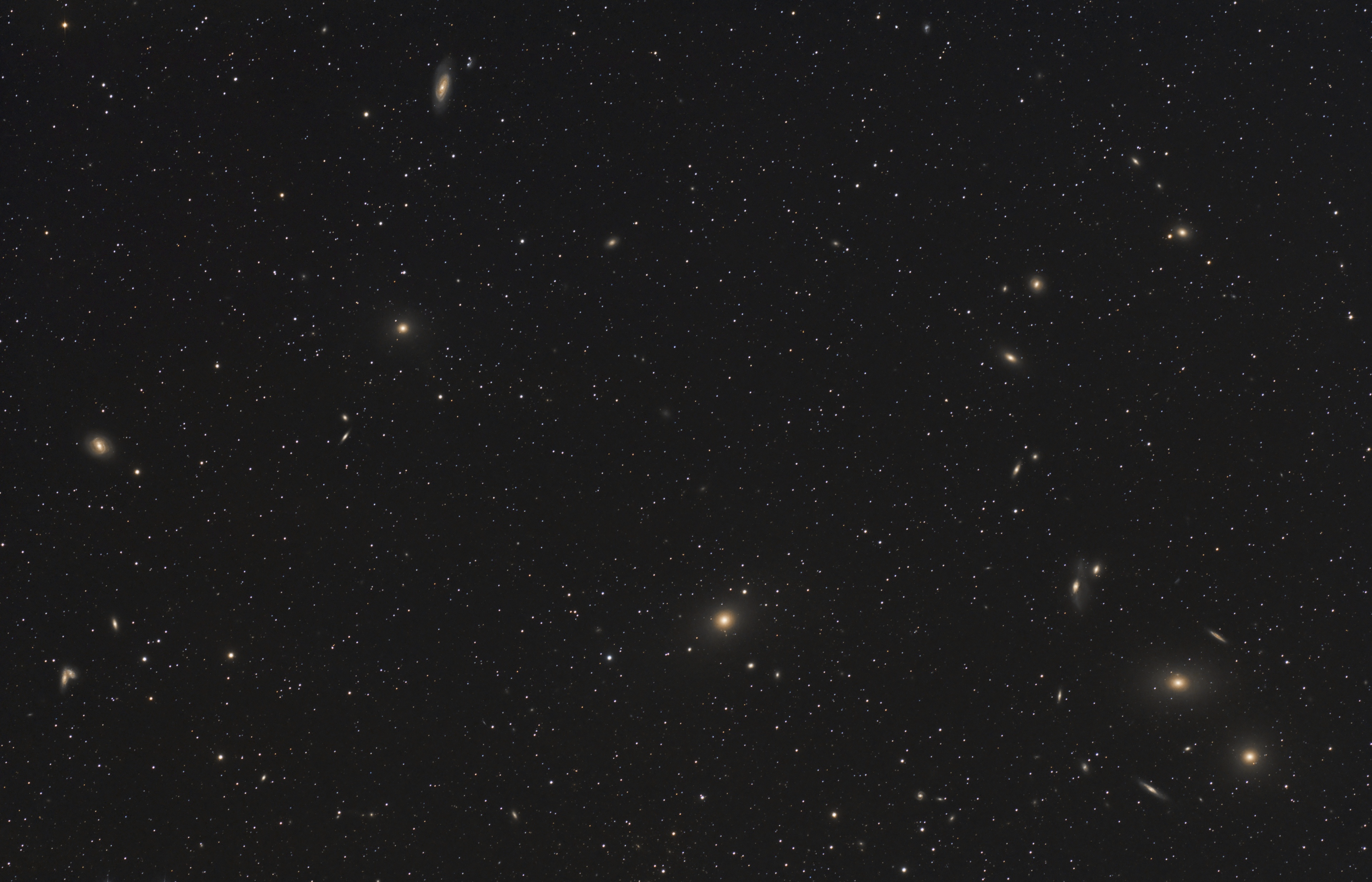

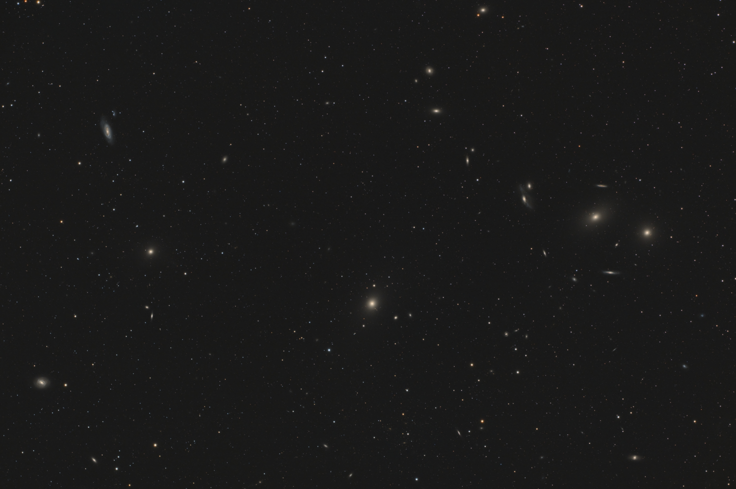

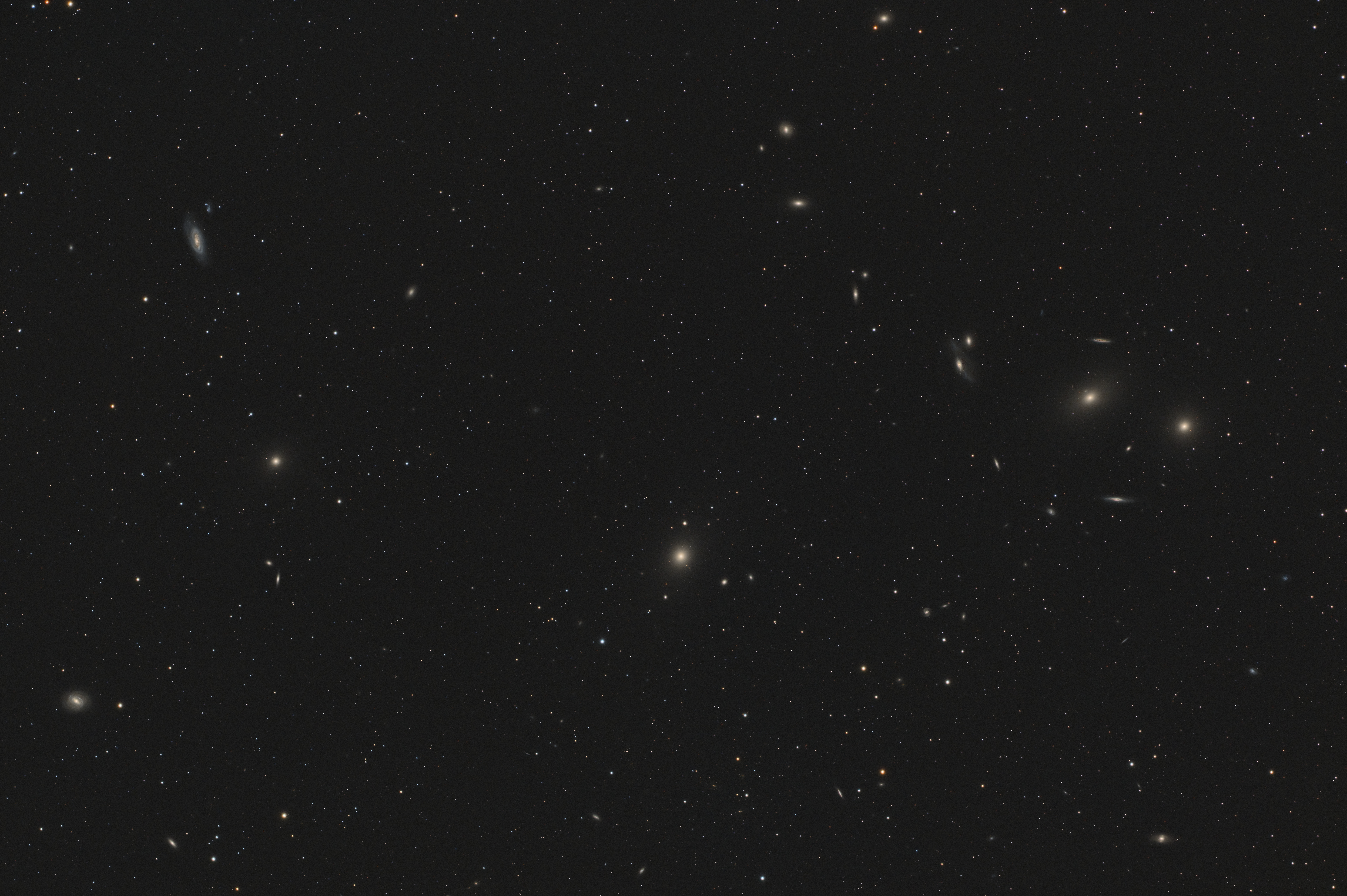

Un exemple de comparaison sur la même optique (lunette 106 à F/5) et sous le même ciel. Double-clic dans les images pour obtenir les full.
A7S :
ASI6200MC :
Et un crop centré sur Markarian : A7S à gauche, ASI6200MC à droite :
image.thumb.png.cd23f759f5f53c54c403f0eff9d6f50d.png  image.thumb.png.2c975f2261352e78de7f95580a209df7.png

Je suis curieux de voir tes résultats avec la ASI183MC même si ce n'est pas le même champ et la même taille du capteur.
J'ai aussi une 183 mais mono pour ma part, elle fait très bien le job sur les galaxies du printemps quand on n'a rien d'autre à se mettre sous la dent en nébuleuses grand champ !
Je l'utilise uniquement en mono dorénavant, si je veux de la couleur j'ai la 6200.
Toujours avec la même focale (530mm F/5) un exemple, cette fois-ci avec un échantillonnage de 0.93" qui commence à causer (double-clic pour la full) :
Disons qu'avec le même instrument (à F/5 et F/3.6) et 2 caméras, je peux couvrir une bonne partie des objets du ciel.

Je pense que tu te méprends. L'un n'empêche pas l'autre justement. Voir mon image de Markarian plus haut. J'ai le champ mais aussi la résolution.
Et s'il veut faire M31 avec une ASI533, il lui suffit de monter un petit objectif photo qui lui donnera le même résultat qu'un A7S + lunette.
206 x 8.6 / 500 = 3.54"
57.3 x 24 / 500 = 2.75°
57.3 x 36 / 500 = 4.12°
206 x 3.76 / 200 = 3.87"
57.3 x 11.3 / 200 = 3.23°
L'échantillonnage est strictement le même avec un 200mm et le champ également, M31 rentre dedans. Et il existe de très bons 200mm à pas cher.
Disons qu'avec une caméra dédiée, même si c'est un petit capteur comme celui de la 533, le champ des possibles n'est pas limité.
Et s'il fait le choix de la 571, ben plus de limites du tout. Tout en gardant un excellent échantillonnage.

Il y a 2 heures, Kains1 a dit :
Ca donne ça, je suis vite repassé sur mon newton (avec lequel je galère un peu) vu que j'aime les galaxies.

Il y a 9 heures, Odelay a dit :
Ca rends pas mal le grand champ tout de même. Je suis complètement fan !
