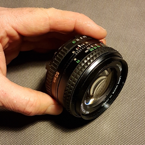

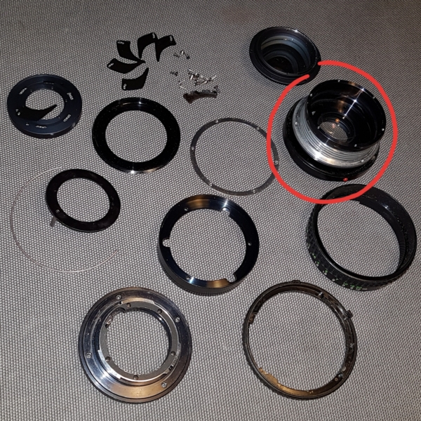

J'ai démonté un vieil objectif photo, pour ne garder que la partie mécanique de la mise au point, pour en faire un porte-oculaire hélicoïdal.  Il a fallu démonter, meuler, couper un tube porte-oculaire au diamètre de 2'', le percer et tarauder pour y mettre 2 vis d'arrêt, peindre, etc, etc...

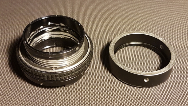

La partie mécanique à gauche, sur laquelle je vais coller la partie porte-oculaire (à droite). A noter que c'est vraiment chi....t de couper un tube porte-oculaire. C'est plus costaud que ça en a l'air !

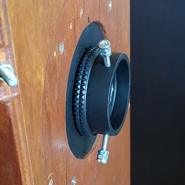

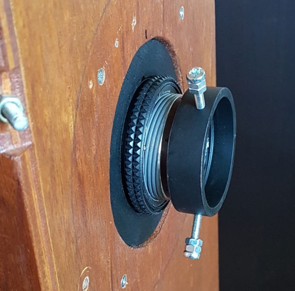

Et voila un porte-oculaire digne de ce nom, qui fonctionne très bien. Et surtout avec un tirage vraiment minime.
J'insère des tube-allonges M48, puis j'y met soit un réducteur pour oculaire 31.75mm, ou bien une bague pour mon Sony a7s au foyer sans problème.
