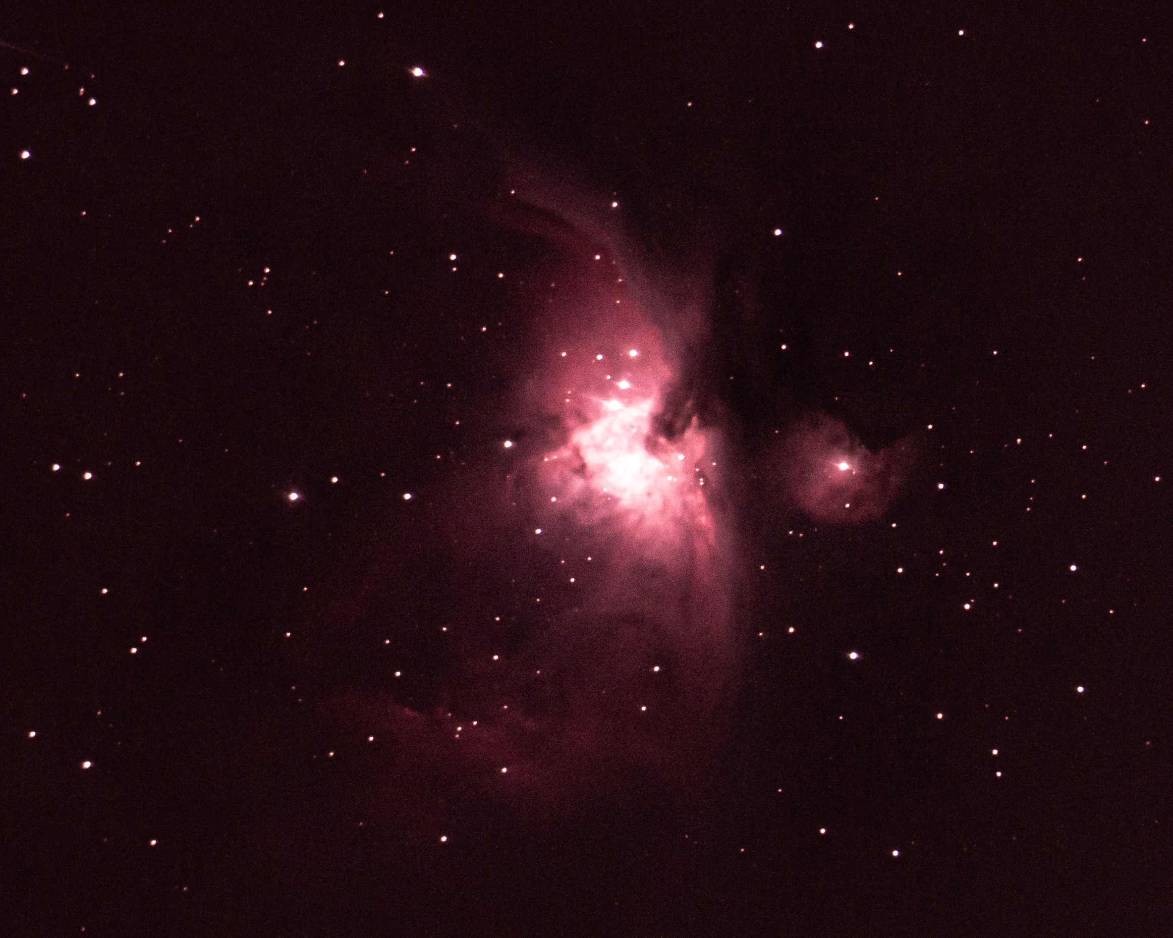

Possédant un Sony A7iii NON defiltré et un Sony A5000 défiltré full total.
Là couleurs full rouge ne me plaît forcément et j’ai du mal à la traiter en post traitement.
Doit-je vraiment garder le A5000 ou je continue avec le A7iii non défiltré mais avec la possibilité de rajouter un filtre inside?
Mon 1er empilement, A7iii, Non dof, non suivi, connaissance Siril 2%🤣
merci pour vos réponses
La couleur rouge est celle la plus présente dans l'univers, la grande majorité des nébuleuses émettent en Ha, si tu ne veux pas de nébuleuses rouges, il faut faire du SHO (palette hubble), ou viser les rares nébuleuses qui ne sont pas rouges, ou pas totalement, comme tu l'as fait avec M42. Ou alors viser d'autres cibles, galaxies, amas de galaxies, amas ouverts et globulaires, comètes...
il y a 11 minutes, florian_15 a dit :
Rajouter un filtre pour couper une longueur d'onde déjà exclue ne changera rien
il y a 14 minutes, florian_15 a dit :
Tu peux nous montrer une de tes photos "full rouge" ? On peut peut être te conseiller
C’est une brute ca ? C’est effectivement fort rouge mais à l’etallonnage des couleurs après empilement normalement ca se rattrape. Si tu veux une meilleure balance des couleurs essaye un filtre CLS, qui te servira dans tous les cas ;) surtout sur un defiltré total
