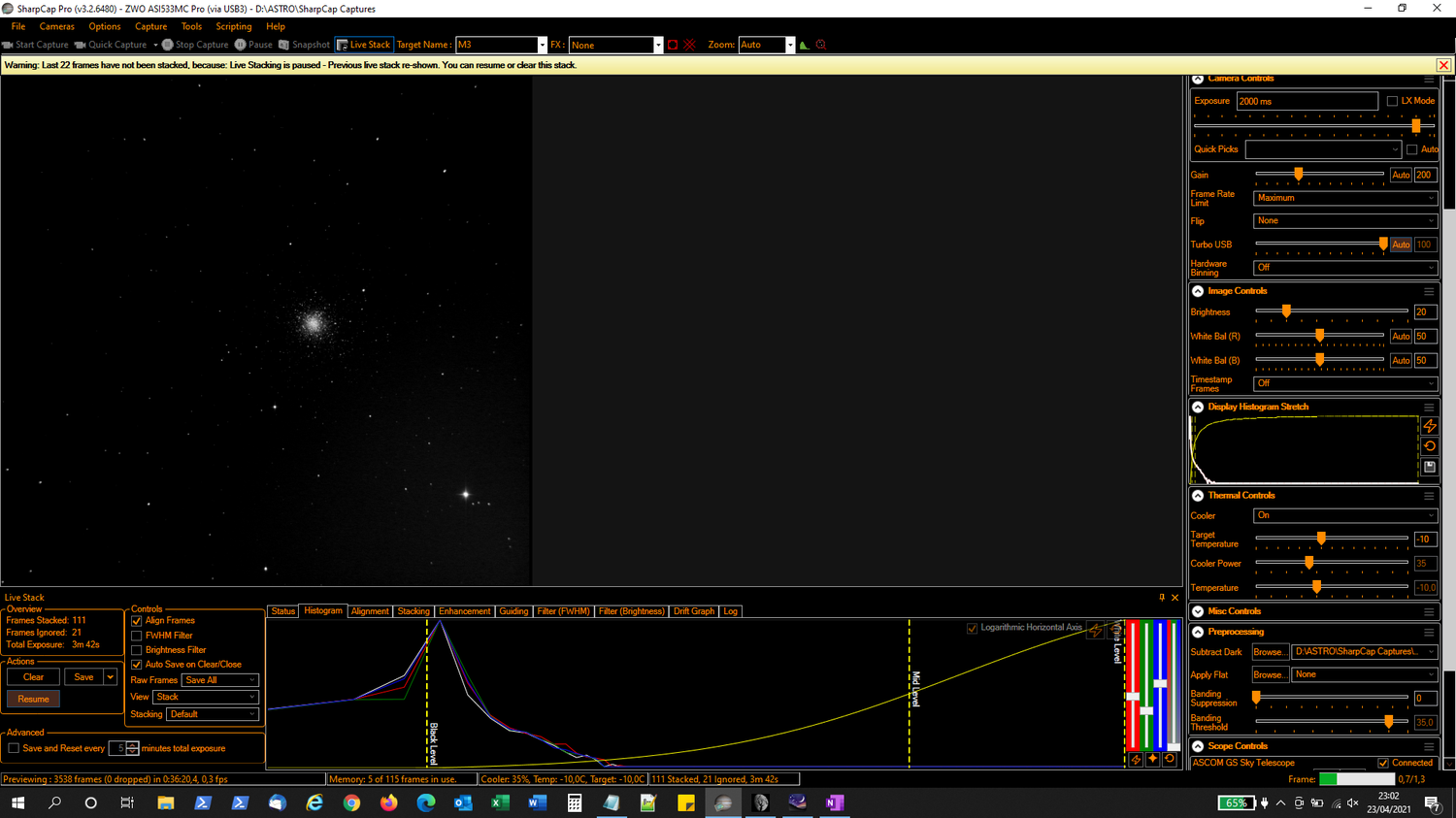

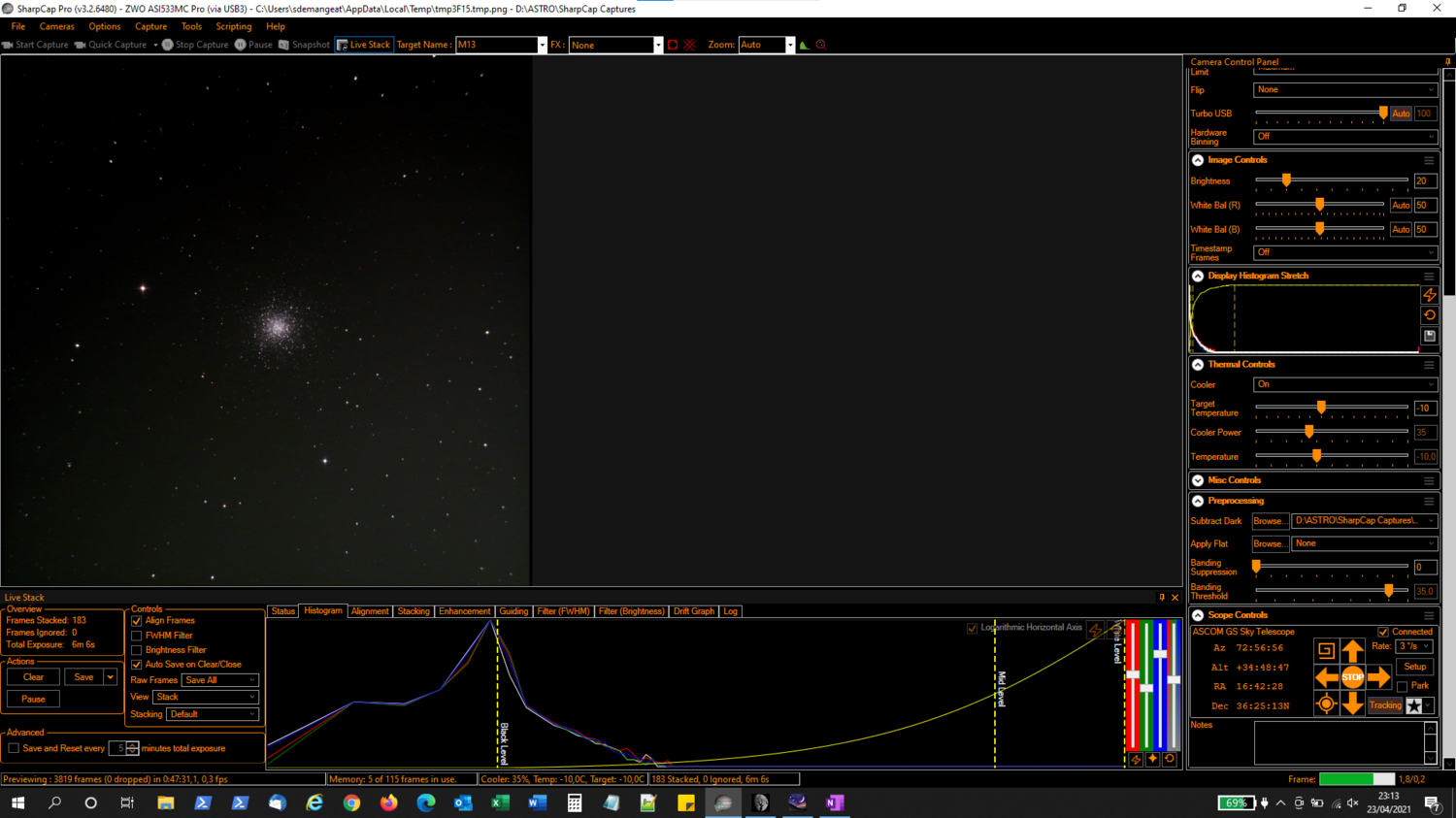

On commence donc avec M3, avec un gain à 200, 102 frames de 2 secondes (2 minutes 40s)
Vient ensuite un deuxième amas globulaire, M13, gain 200, 183 frames de 2 secondes (6 minutes 6s)

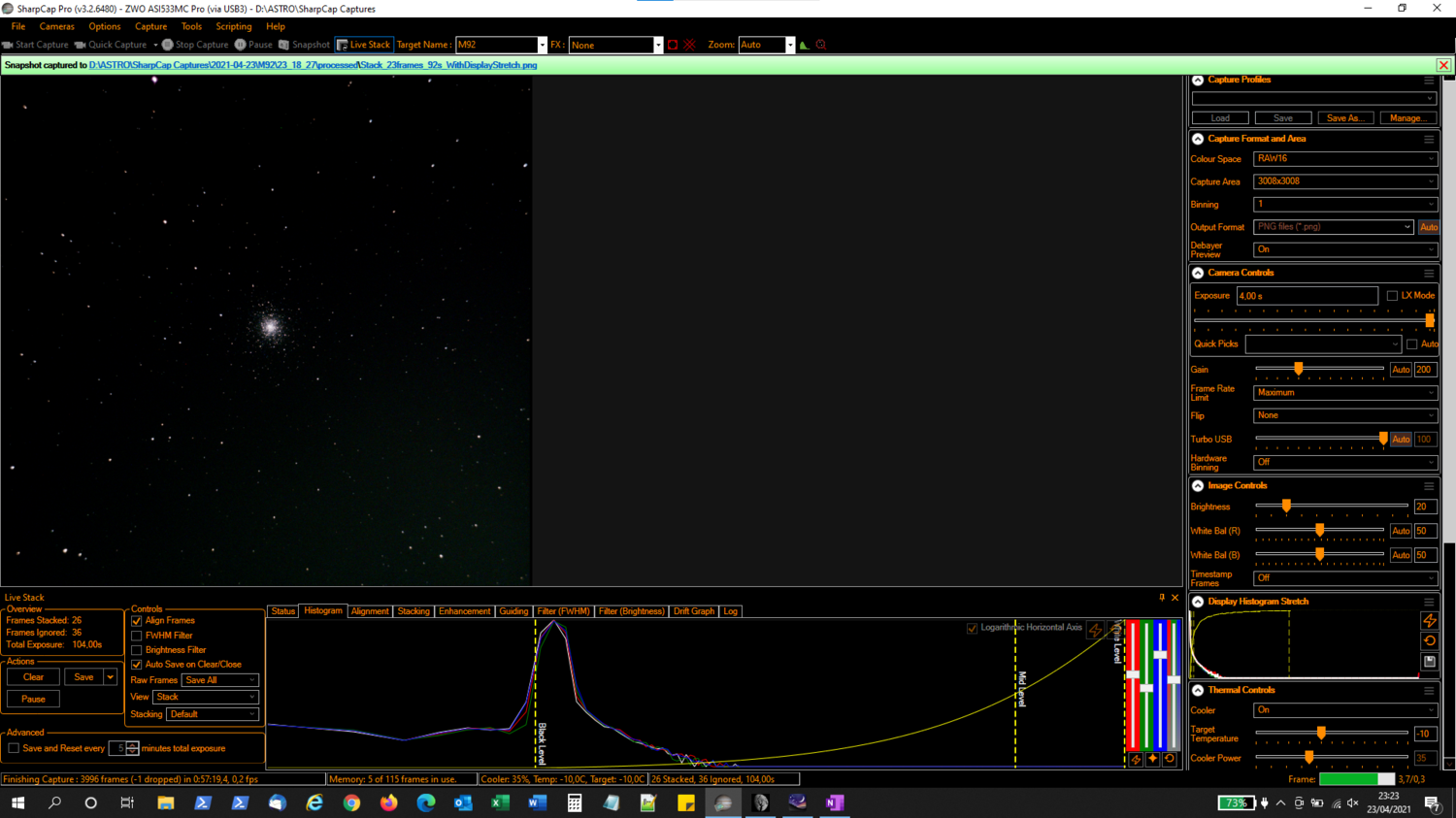

Voilà le tour du troisième amas,  M92, j'ai gardé le gain à 200, et j'ai tenté des frames de 4 secondes, j'en ai perdu un paquet, là il n'y en a que 26 sur 62, pour un total d'1 minute 44s, il faudra que je lui rende une nouvelle visite

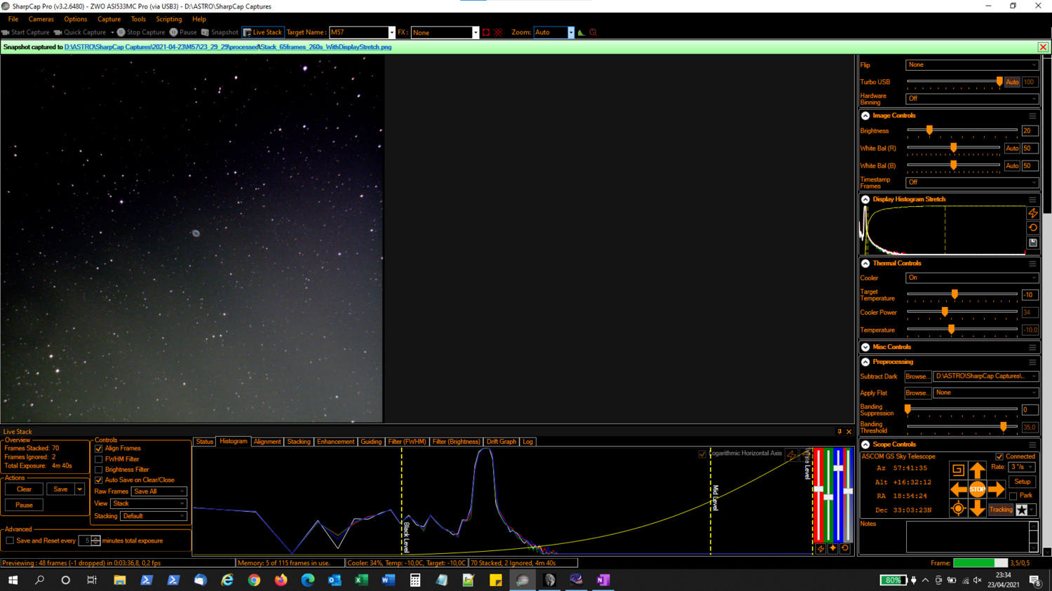

La première, et seule nébuleuse planétaire de la soirée, mon objet favori de débutant l'année dernière en visuel avec mon Dobson, M57, encore basse, on le voit bien avec le gradiant de mon bosquet de lampadaires. Gain 200, frames de 4 secondes, 4 minutes et 40s

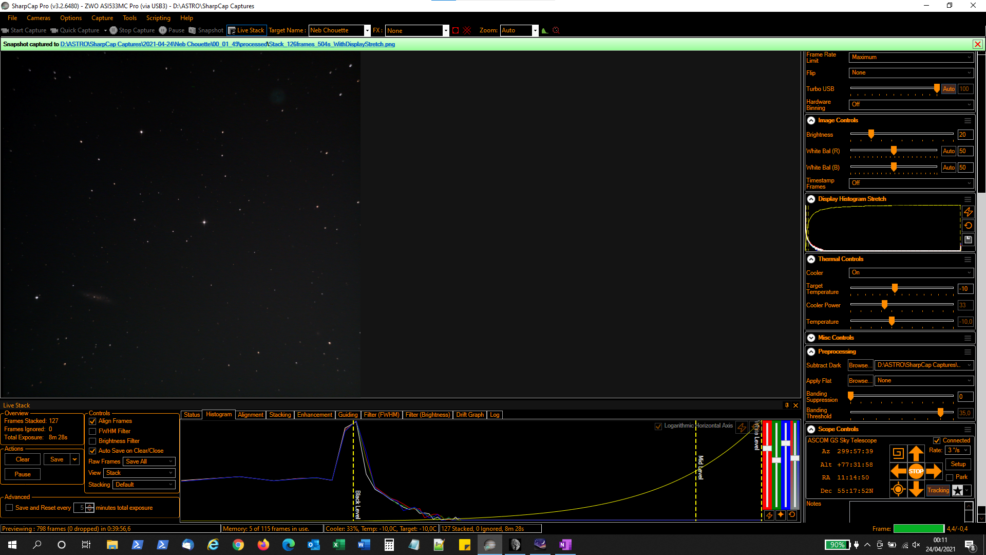

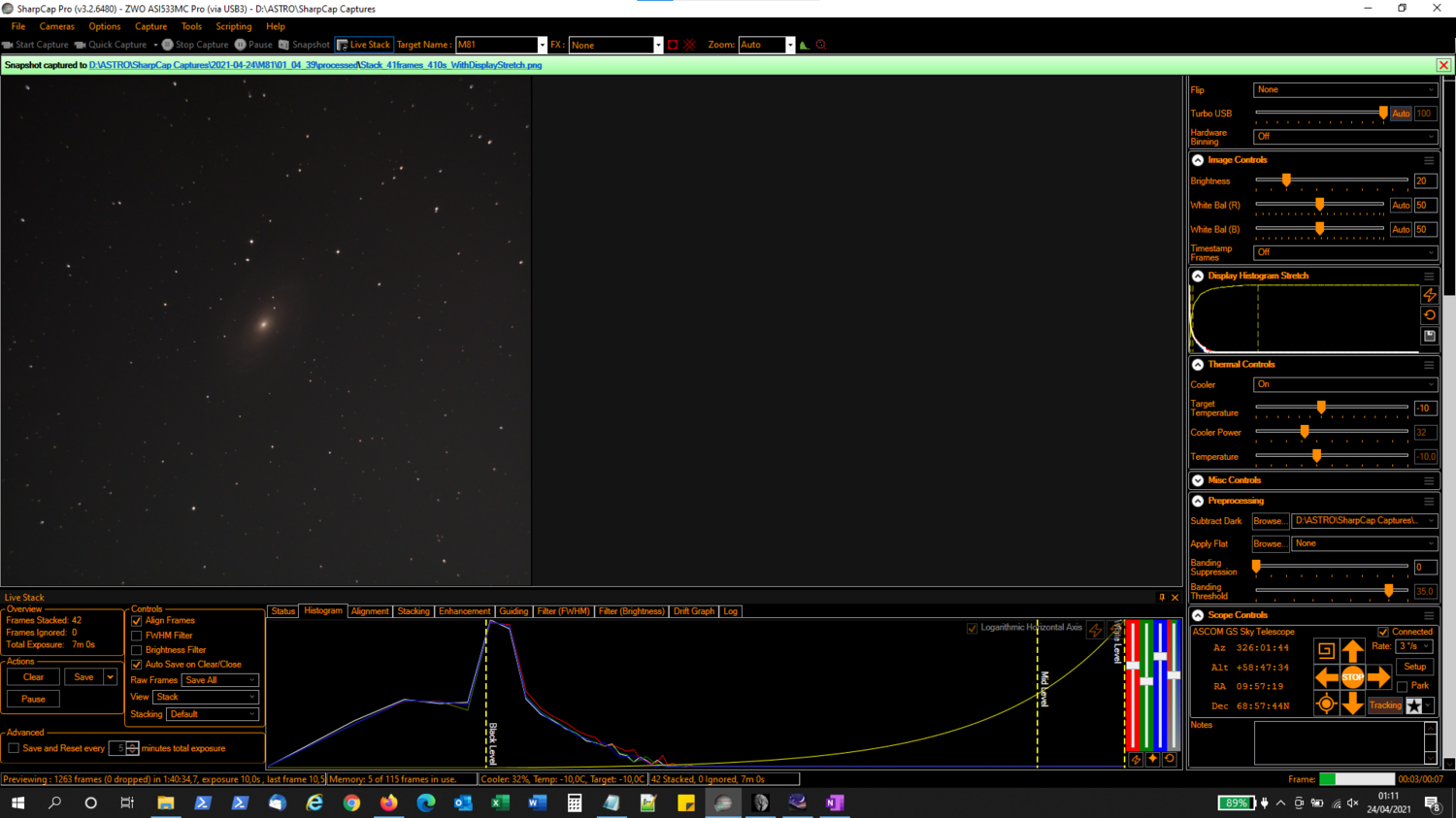

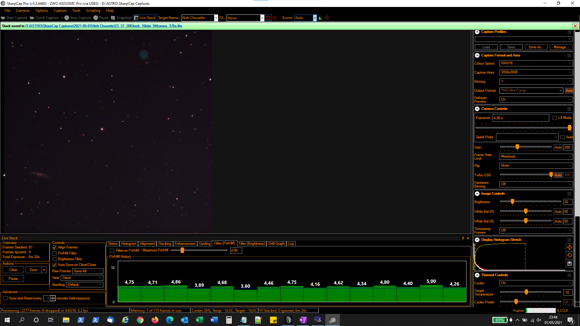

Comme la séance se passait bien, dans un excès d'optimisme, j'ai essayé de faire entrer dans le champ de la 533 la nébuleuse de la Chouette et la galaxie de la planche de surf, entourant l'étoile double HIP 54835 A...
C'est bien rentré dans le champs, pas de problème, mais on ne voit pas grand chose (forcément, avec la Lune, mais il fallait que j'essaye, c'était plus fort que moi) même avec plus de 8 minutes, une éternité pour moi  :lol:
Donc, gain à 200, et 127 frames de 4 secondes (8 minutes et 28s), également à refaire sans Lune, ça doit être magnifique. J'ai gardé les brutes, je testerai un post traitement

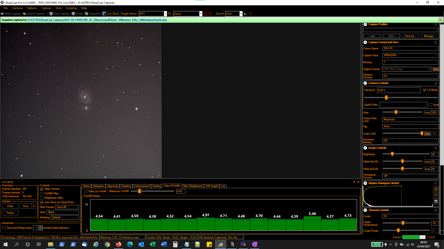

J'aime beaucoup les galaxies, même chose, je n'ai pas pu m'empêcher de refaire une visite à M51 même si les conditions ne s'y prêtent pas du tout:
gain 200, 109 frames de 4 secondes (10 minutes 54s, je ne sais pas ce qu'il s'est passé, j'ai du m'endormir :)

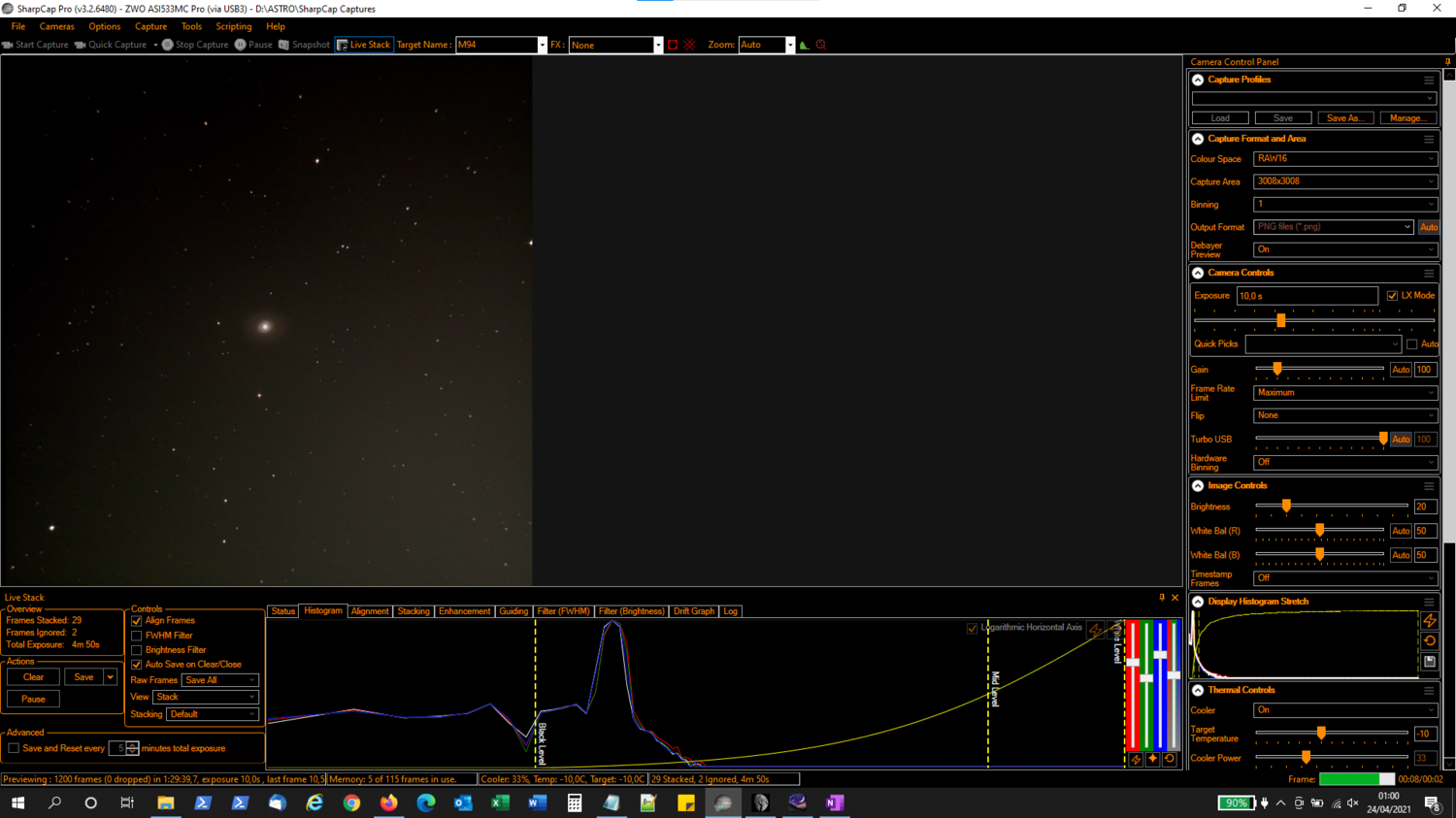

On poursuit avec une autre galaxie, M94. J'ai voulu essayer d'autres réglages, j'ai baissé le gain à 100 et augmenté l'exposition à 10 secondes. Donc 27 frames de 10 secondes pour 4 minutes et 30 secondes au total

J'ai refait une petite sortie hier soir, pour tester la mise au point motorisée (nfocus) et surtout voir ce que donnerait sur la 533 mon filtre UHC Optolong acheté d'occasion il y a peu de temps.
J'ai été surpris, j'ai rendu une nouvelle visite à la Nébuleuse de la Chouette (M97), avec M108 en bas à gauche, et bien on la devinait à peine sur ma prise de la semaine dernière malgré plus de 8 minutes d'attente, elle est sortie quasiment tout de suite avec le filtre, je remet les deux capture Sharpcap ci-dessous:
275547902_Nebuleusedelachouetteetgalaxiedelaplanchedesurf.thumb.png.d95bc0846a419dad6ddfda9caa7db131.png
Avec le filtre UCH, en 6 minutes 28 s (frames de 4 secondes gain 200)
841129646_Nebuleusedelachouetteetgalaxiedelaplanchedesurfv2.thumb.png.2535ea0b7b046011b01f4c6a77ca9d69.png
D'un autre côté, je n'avais pas la Lune cette fois-ci
