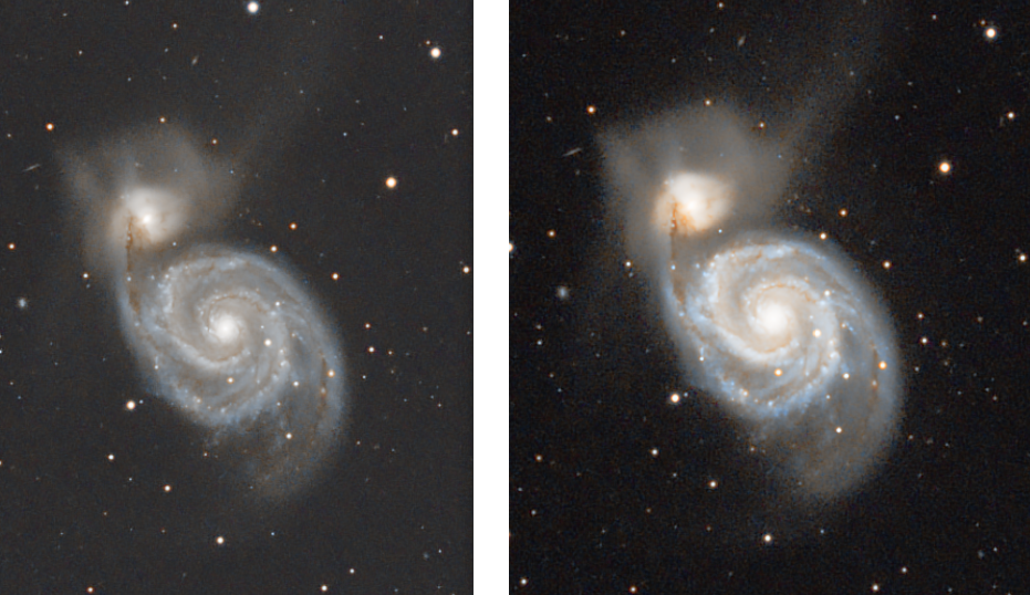

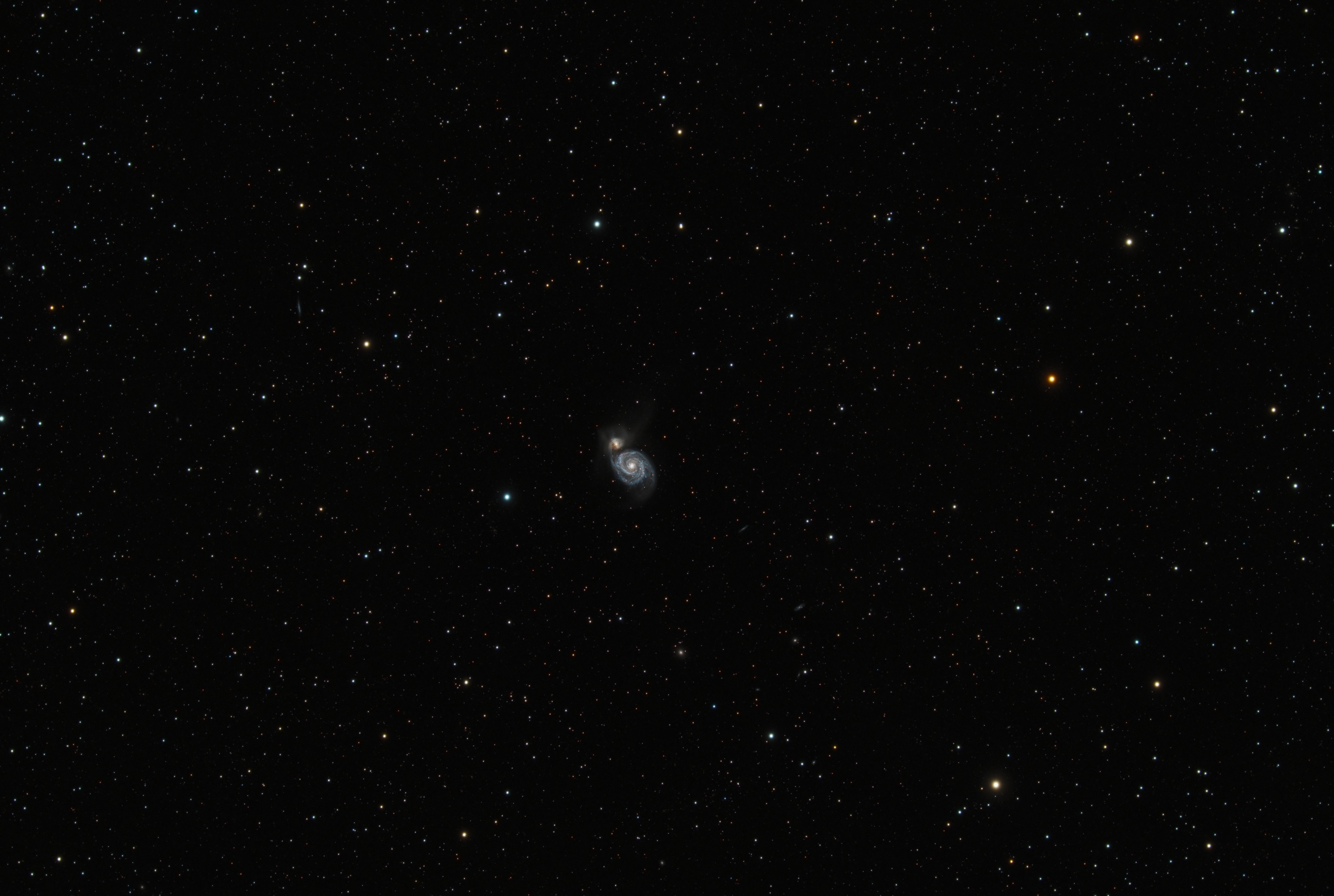

Voici M51 que j'ai shooté dans d'excellentes conditions. Très bon ciel, pas de lune et pile au zénith.
r_pp_light_stacked_40x300s_histo_PS_crop.thumb.png.ac7635e32ed0e7d50e1080718731e9c4.png
Filtre Optolong L-Pro
40x300s (3h20) / 55 darks, 20 darks de flat et 20 flats.
TS 76EDPH f/4.5 (f=342mm)
ASI2600MC (CMOS couleur APS-C): gain=100 / T= -20°C
Autoguidage DO / ASI290MM mini
Traitement Siril et PS.

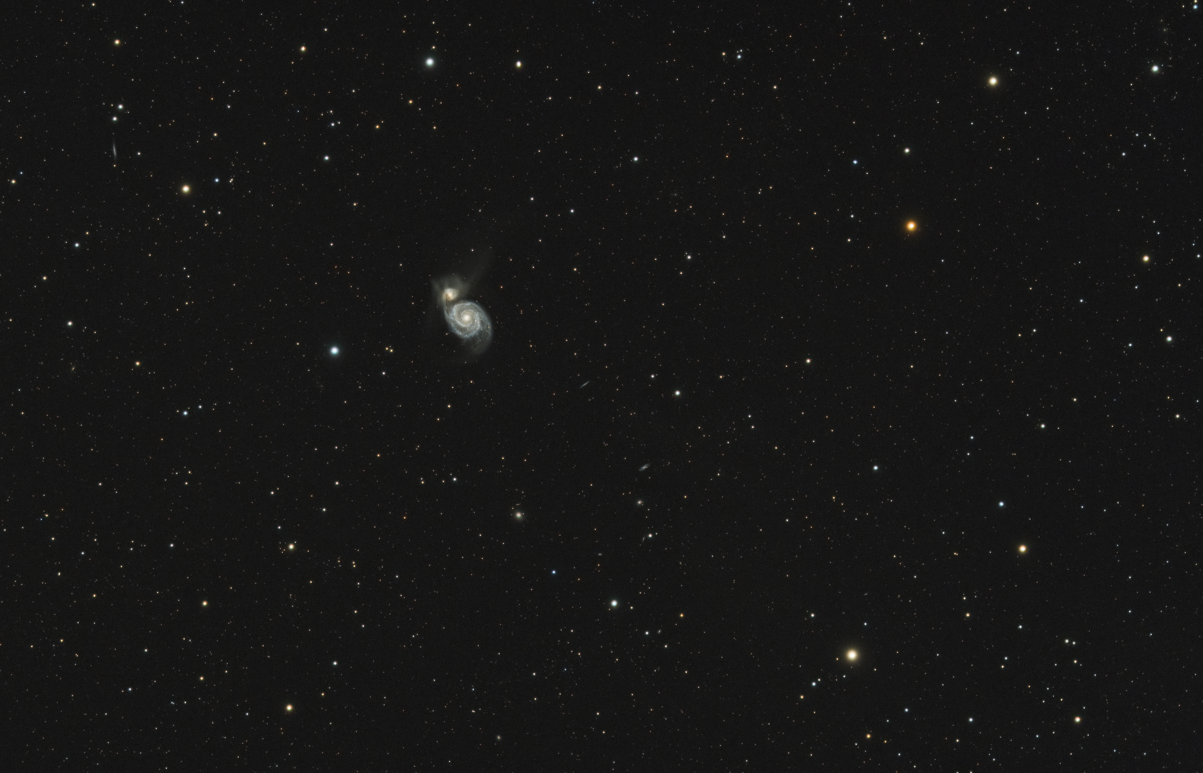

La V2 après conseils de @Colmic et @julienESP:
r_pp_light_stacked_40x300s_histo_PS_V2_crop.thumb.png.7cc35faea5e4cf5cbb37e36ced5de025.png

Salut toyof,
c'est une belle image, mais c'est aussi l'exemple parfait qui va permettre d'alimenter le fil sur la règle des 3 sigma :)
Ici avec des unitaires de 300s, la plupart de tes étoiles sont clippées à gain 100 ainsi que le cœur de M51 et même celui de son compagnon.
Là pour le coup, je peux sans trop me tromper te dire que tu aurais mieux fait de faire 80 poses de 150 secondes par exemple, surtout à F/4.5.
Est-ce que tu pourrais poster ta Fit d'empilement quelque part ?

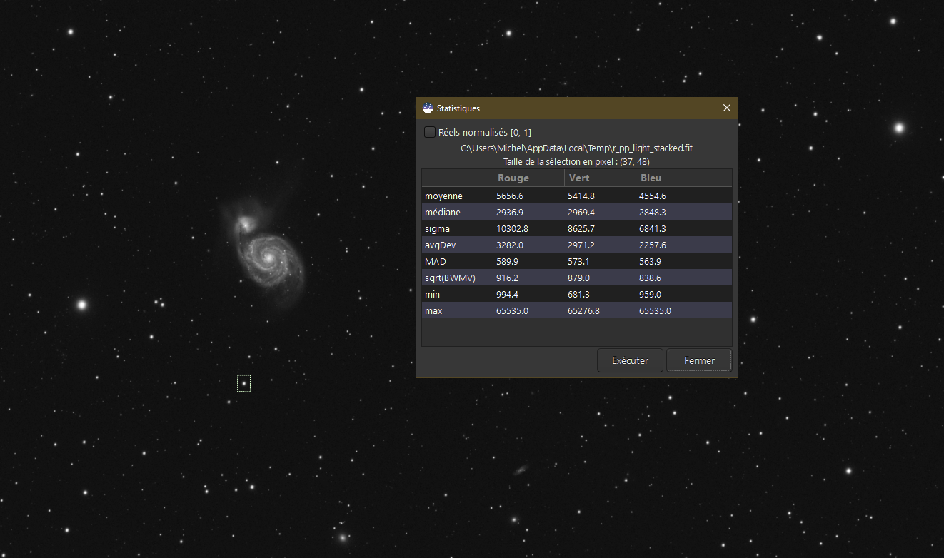

J'ai pris une étoile quelconque dans le champ, loin d'être dans les 20 plus brillantes.
Voilà le résultat : elle est clippée dans le rouge et le bleu.

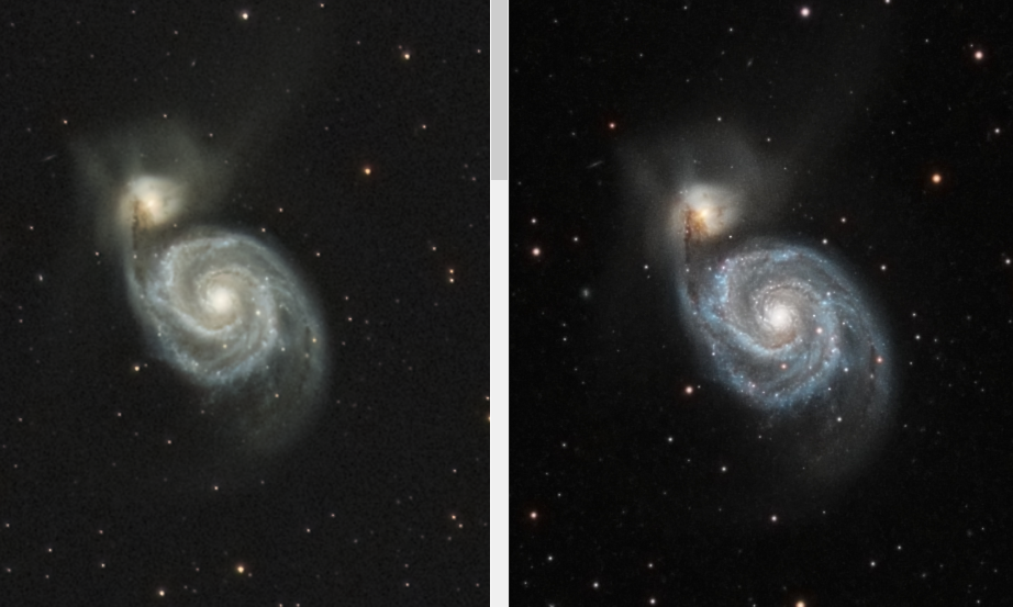

Ton traitement a effectivement provoqué quelque chose dans le fond de ciel et sur les étoiles brillantes. Comme si tu avais resserré les seuils à fond.
J'ai tenté un traitement rapide à partir de ta brute d'empilement en essayant de retirer le halo autour des étoiles brillantes : je l'ai aussi décentrée pour la mettre dans un tiers.
Ça reste une très belle image, ne boudons pas notre plaisir :)
Mais je continue de penser que tu aurais dû faire des poses unitaires plus courtes et plus nombreuses ;)
Ou alors tente un truc : reste à 300s mais à gain 0 dans ce cas, juste pour voir.

Bon OK, il y a plus que 20 étoiles clippées. J'avais regardé vite fait en mode linéaire avec Siril et comme il faisait grand soleil cet après-midi, je voyais mal mon écran :)
Bon après, faut élucider un mystère là... J'ai pris la même étoile que toi et je ne la trouve pas clippée ! Avant de faire ta mesure, t'as dû commencer un traitement, non?

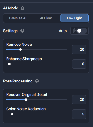

Topaz Denoise ensuite en mode Low Light uniquement avec ces valeurs (sharpen à zéro impératif) :

Salut Toyof,
Je me suis permis de tester un traitement de ton image sous Pixinsight.
Je pense qu'elle en a sous le coude, même si certaines étoiles sont saturées comme le fait remarquer Colmic.
Ton process de traitement doit pouvoir être optimisé; notamment ta montée d'histo.
Tu remarqueras également que mes étoiles ne présentent pas de halo marqué, ce dont on avait évoqué sur un de tes posts (je pense que tu ne protèges pas bien tes étoiles durant le traitement et que ce n'est pas un pb de filtres)
Un crop sur la galaxie:

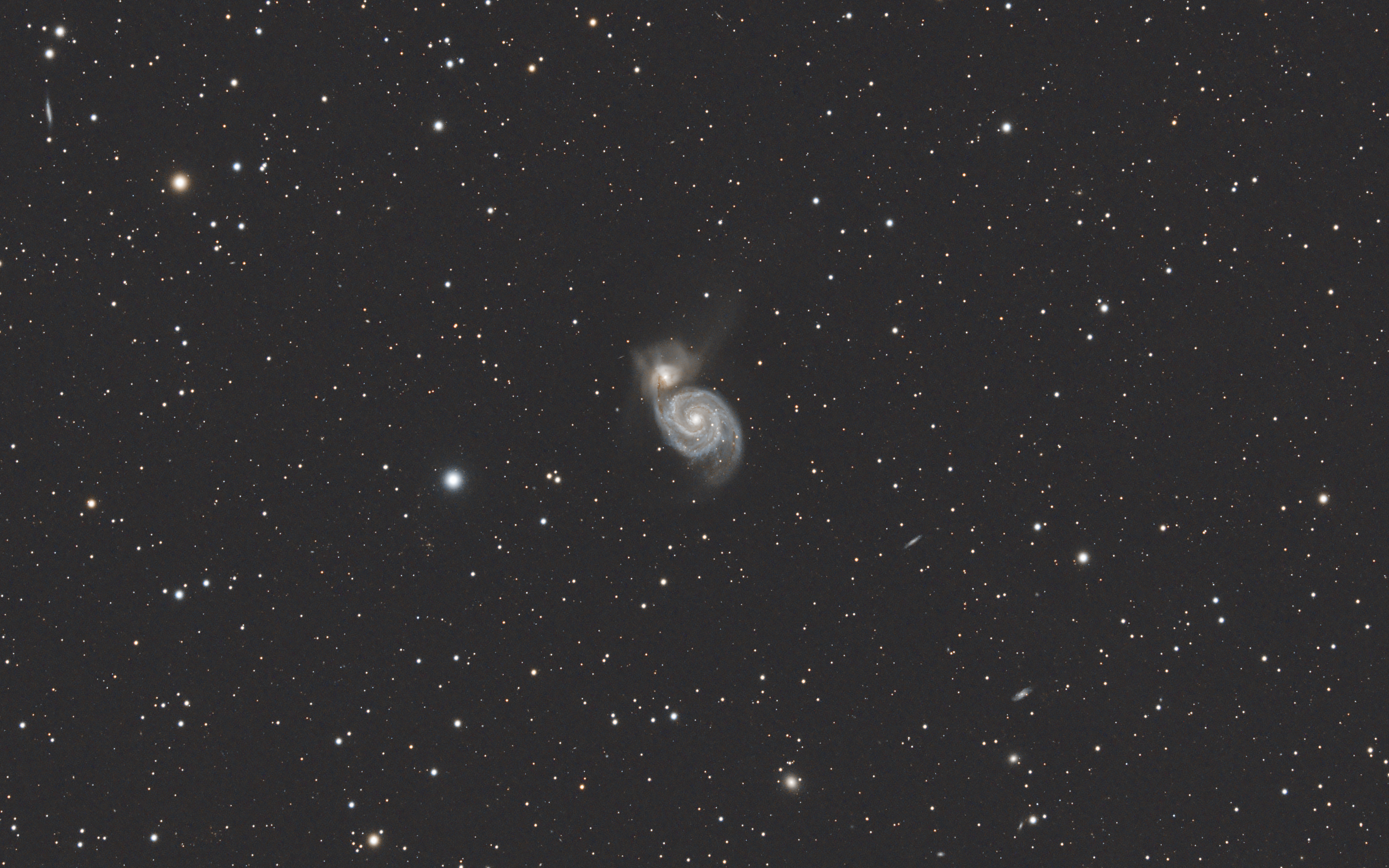

Une V2 après vos conseils:
r_pp_light_stacked_40x300s_histo_PS_V2_crop.thumb.png.6d6586437db879a14c80bdf62bca8855.png
Je ne suis pas encore à votre niveau @Colmicet @julienESP mais grâce à vous c'est déjà nettement mieux (V2 à gauche, V1 à droite):
Merci pour vos conseils ;) !!!
Je reste ébahis devant vos traitements et je me demande comment vous arrivez à obtenir un résultat si naturel et si fin: celle de Colmic à gauche et celle de JulienESP à droite:
En tout cas, ça confirme ce que je pensais. Avec PS, il vaut mieux régler l'histo avec l'outil tons foncés / tons clairs plutôt comme je faisais avant avec le réglage de la courbe, nettement moins précis.
Ah ben oui nettement mieux là.
Tu n'as plus les halos disgracieux sur tes étoiles déjà, et le dégradé bizarre dans le fond de ciel.
Bon on voit quand même que Pixinsight permet d'aller bien plus loin, celle de Julien est magnifique, mais moi je me refuse à y passer, rapport plaisir/emmerdement oblige !
Le métier qui rentre, Bravo Padawan :D
