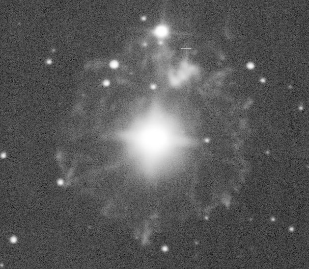

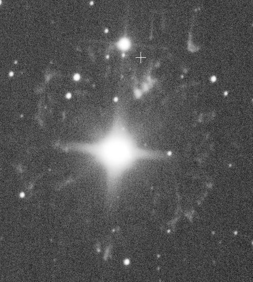

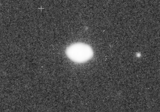

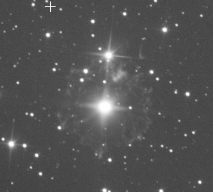

Voici mes intégrations après traitement.
Couches H, O, Luminance c'est à dire monochrome et S. Seule la couche S (souffre, couleur jaune ne révèle pas d'aigrettes).
Je ne suis pas encore totalement top avec les traitements, je trouve mes intégrations presque plus jolies avec des détails plus fins. Notamment la couche O qui révèle bien le halo. Le traitement quand il est trop accentué a tendance à cramer l'objet. Mais difficile de faire autrement aussi, car pour révéler d'autres détails on est obligé d'en perdre d'autres, du coup c'est un compromis, alors il faut trouver un juste milieu.
