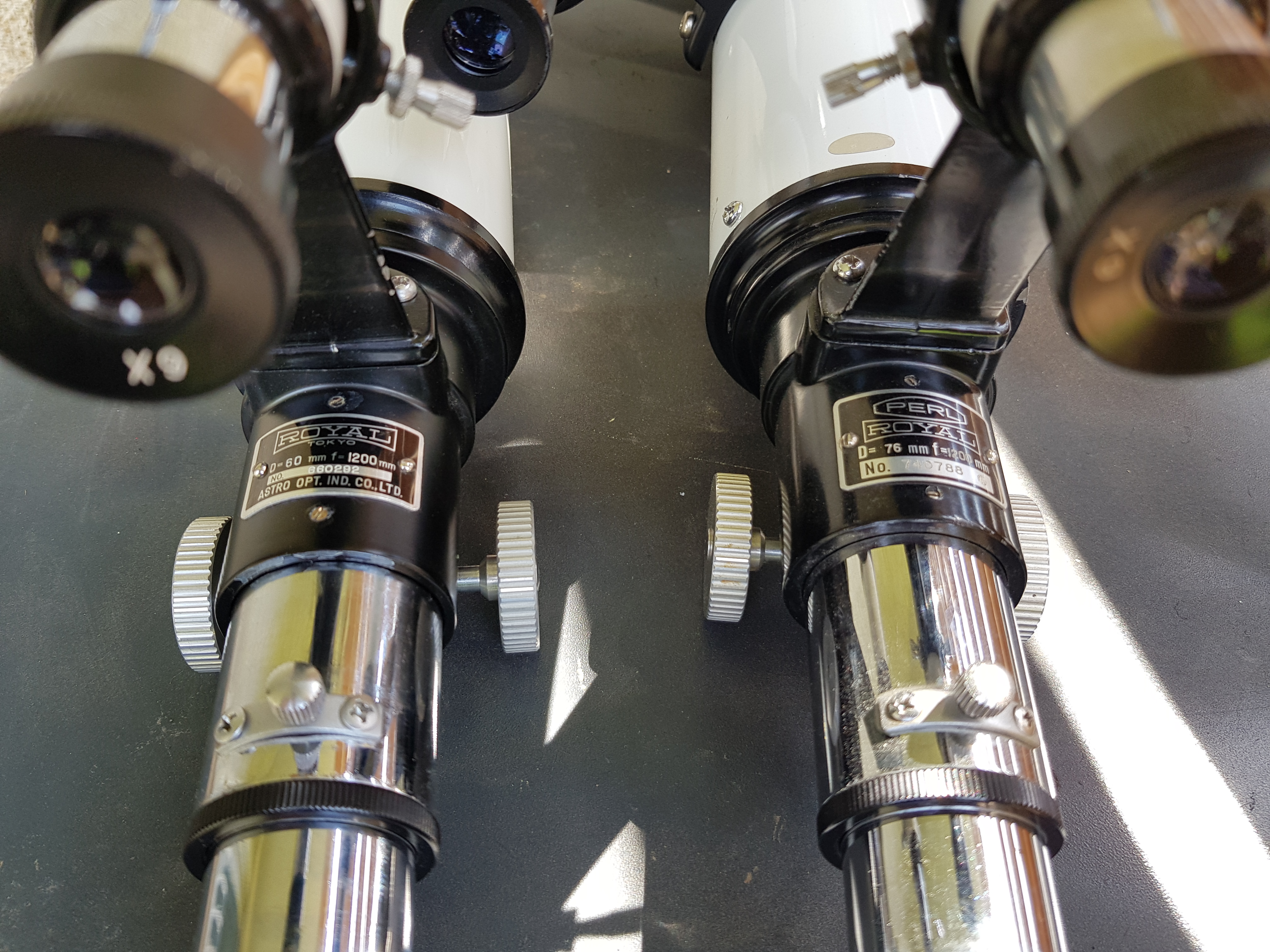

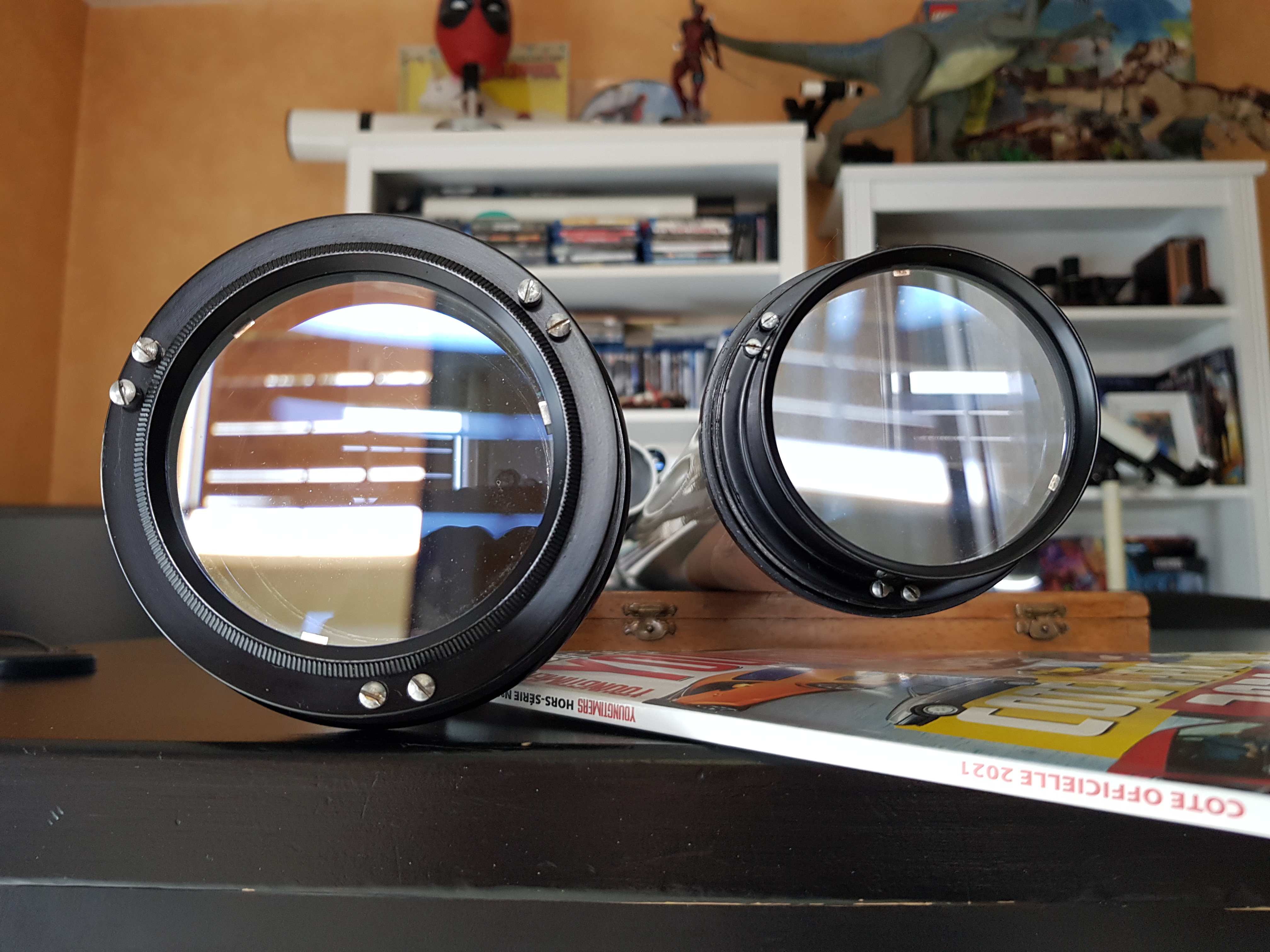

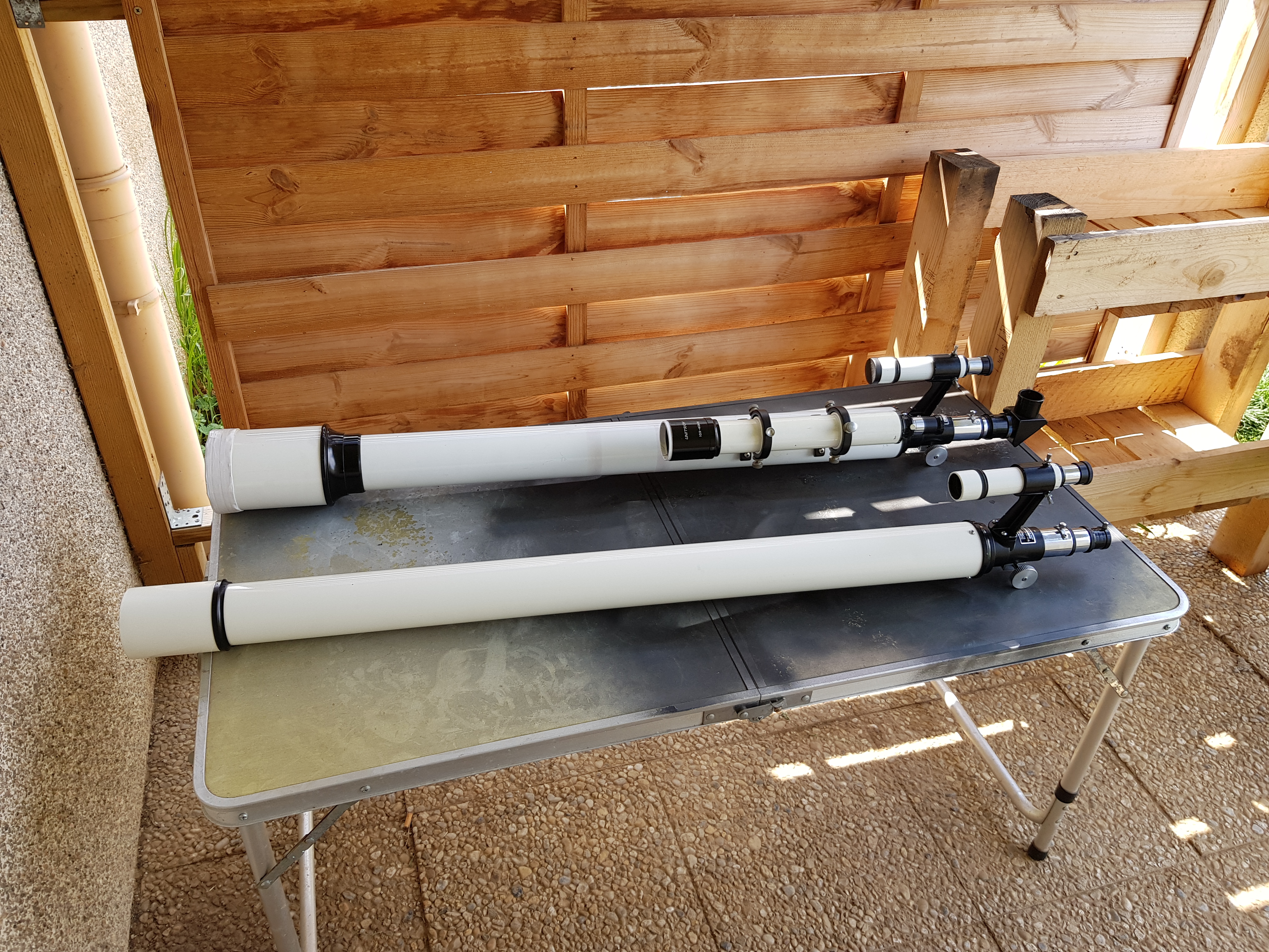

La petite dernière arrivé a la maison.
Une Royal astro 60 1200 que j'ai pu acquérir grâce à un membre du club, que je remercie encore une fois, pour avoir pensé à moi.
Elle viens donc rejoindre son aîné a la baraque.
Pas encore testé, il faut que je lui trouve des anneaux, car je n'ais pas la monture seulement le tube.
Un fd20, j'ai encore jamais testé, les résultats devrait être chouette sur les planètes, et en précision sur la lune.

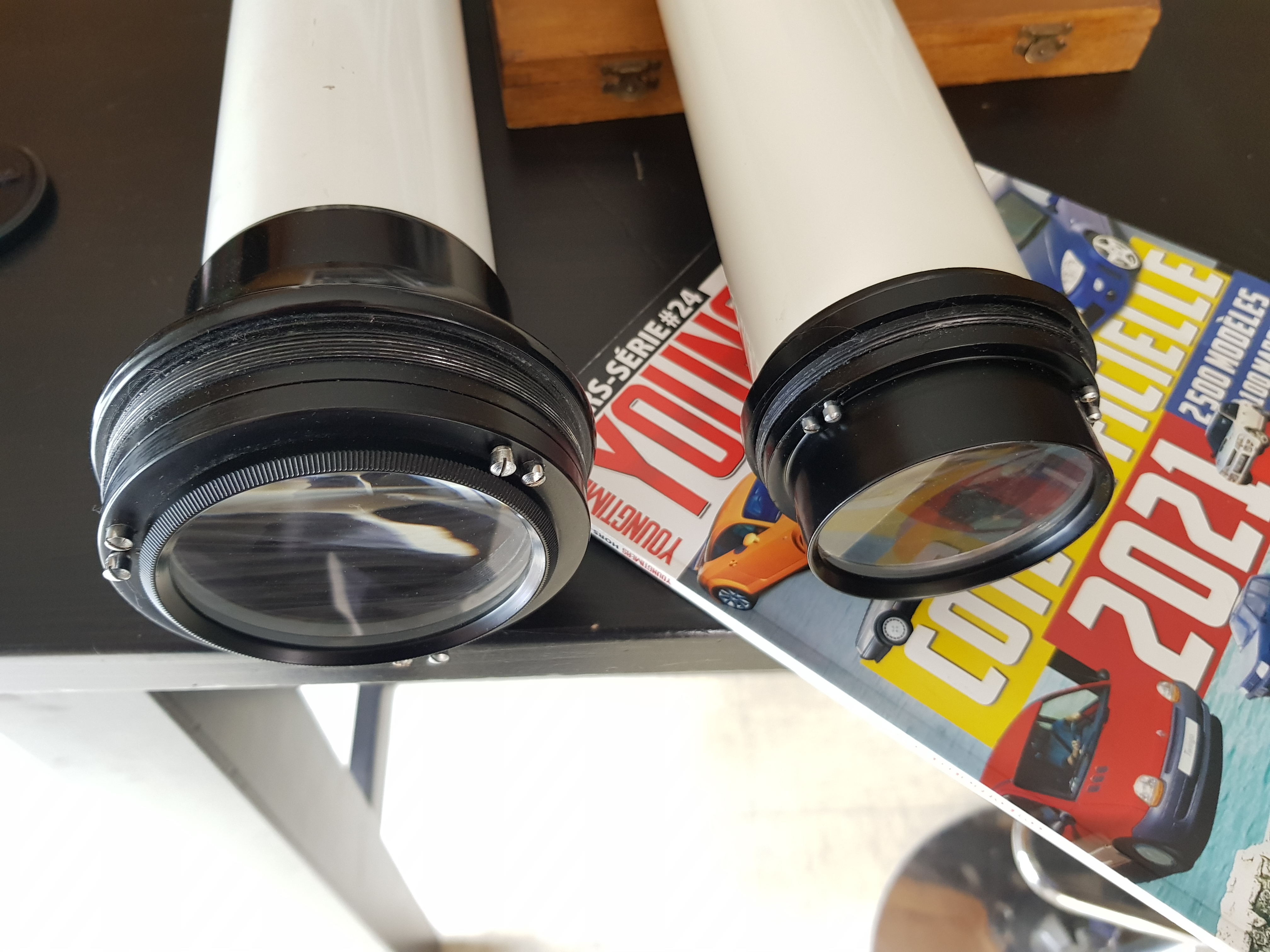

Tube plus long que la 76, et donc tube allonge de la crémaillère plus court.
La 60mm est mieux travaillée à l'intérieur que sa grande sœur, puisqu'il n'y a rien à retoucher.
2 bafles déjà présente, tube bien mat, et tube allonge peint en noir mat à l'intérieur.
J'avais du repeindre tout sur la 76 rajouter 2 bafles, et camoufler le tube allonge.
Cremaillere identique.
Les deux optique, 76mm et 60mm de diamètre utile.
Le traitement anti-reflet de l'optique de la 60mm commence à souffrir du temps, ça se voit sous certains reflet, il y a des petit trou dans le traitement sur toute l'optique, mais assez léger quand même.
A voir sur le ciel

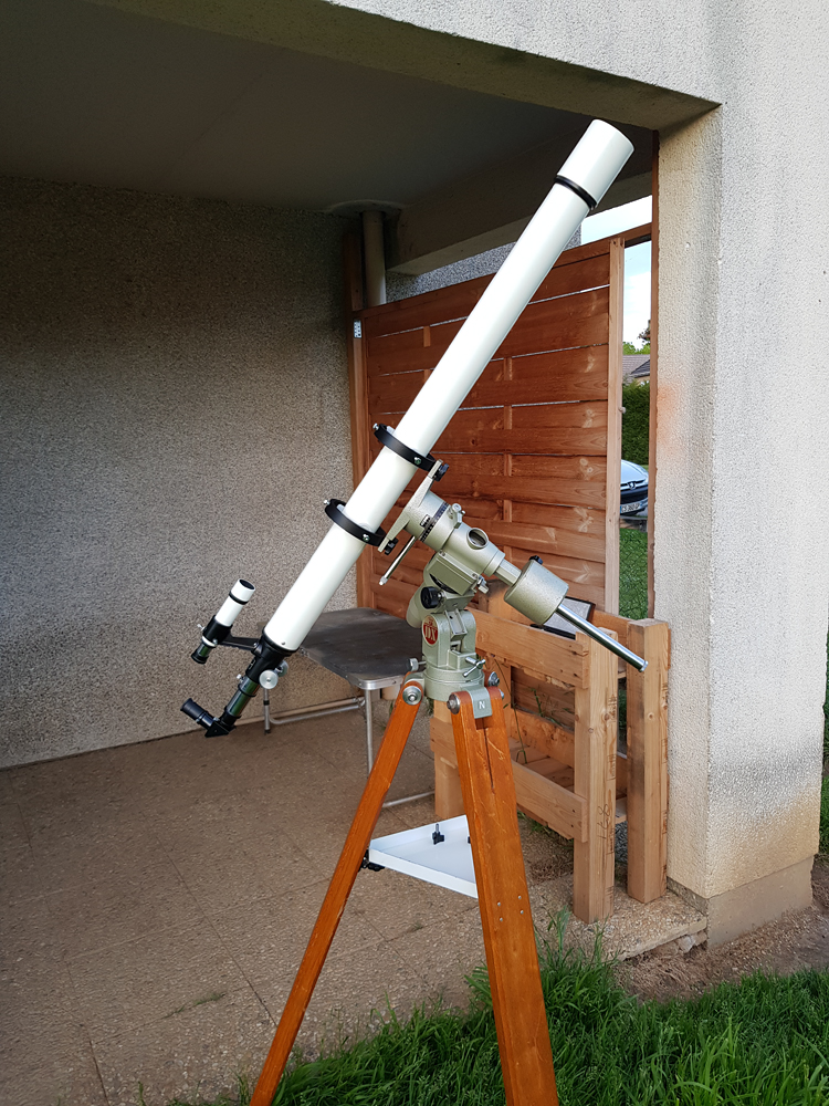

Bonsoir
Une première sortie ce soir, assez  vite faite, test sur lune.
Lunette installé, sur une bonne monture bien costaud.
Ça présage du très bon, pour le planétaire.
Le ciel était dégagé, mais un très fin voilé nuageux a peine visible à loeil nu m'a empêché d'avoir une image ciselé au-delà de 9mm (133×)
Les premières impressions sont bonnes, absence total de chromatisme, on est donc un peu mieux que la 76 à ce niveau la, aucun liseré sur le limbe quelque soit l'oculaire utilisé.
Image très fine, avec de superbe relief, lune super blanche, une image au top.
A 5 ou 4mm, même ci le piqué n'était pas de la partie ce soir, l'optique ne montre pas de baisse de contraste ou de luminosité malgré les seulement 60mm de diamètre.
L'atmosphère étant très chargé en ce moment, a voir une autre fois, jusqu'où la lunette peu aller en grossissement en lunaire, en gardant des détails fins.
Sur les planètes, l'image doit être vraiment fine.
Derrière le or 18 mm avec mon smartphone.

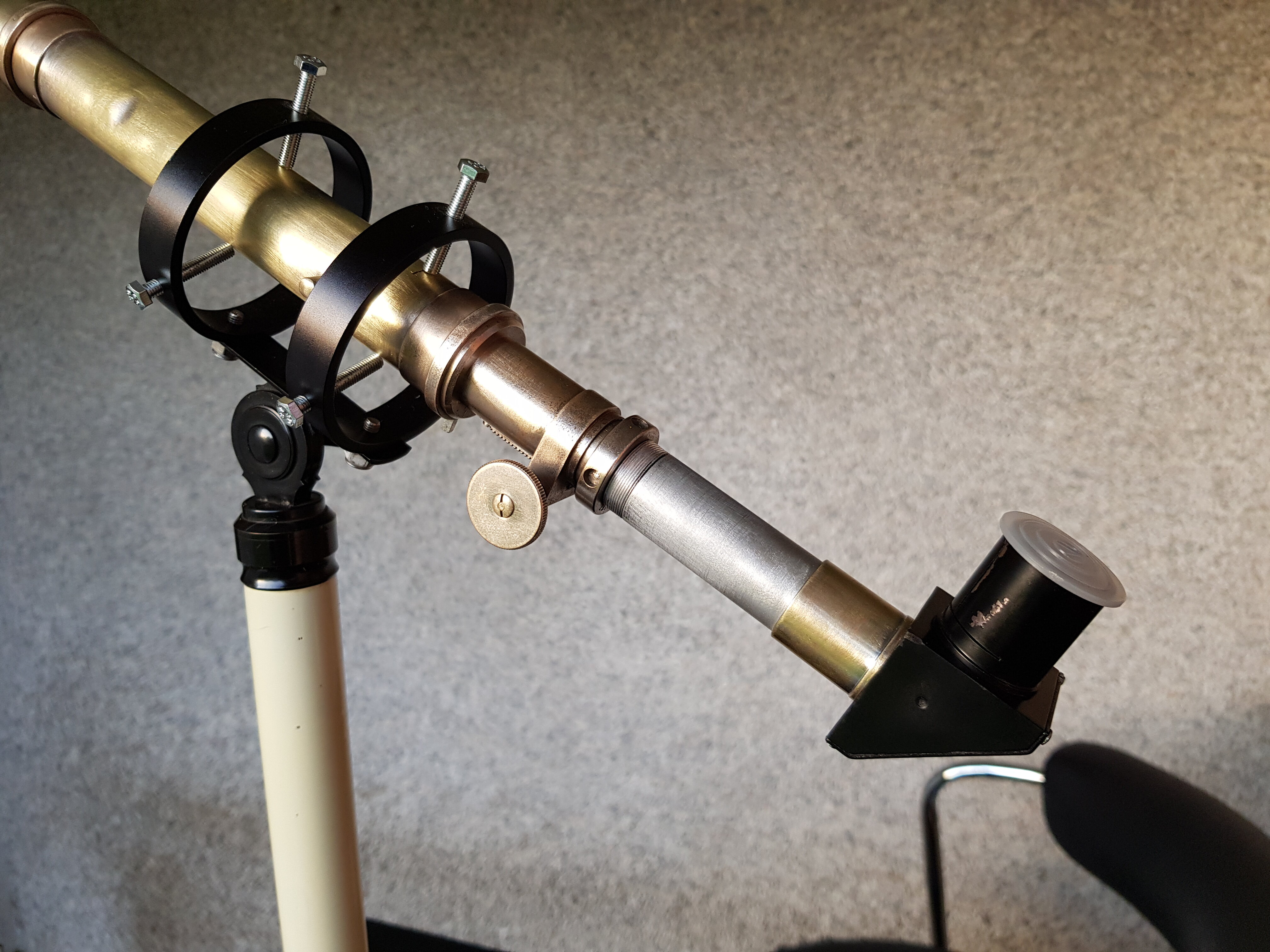

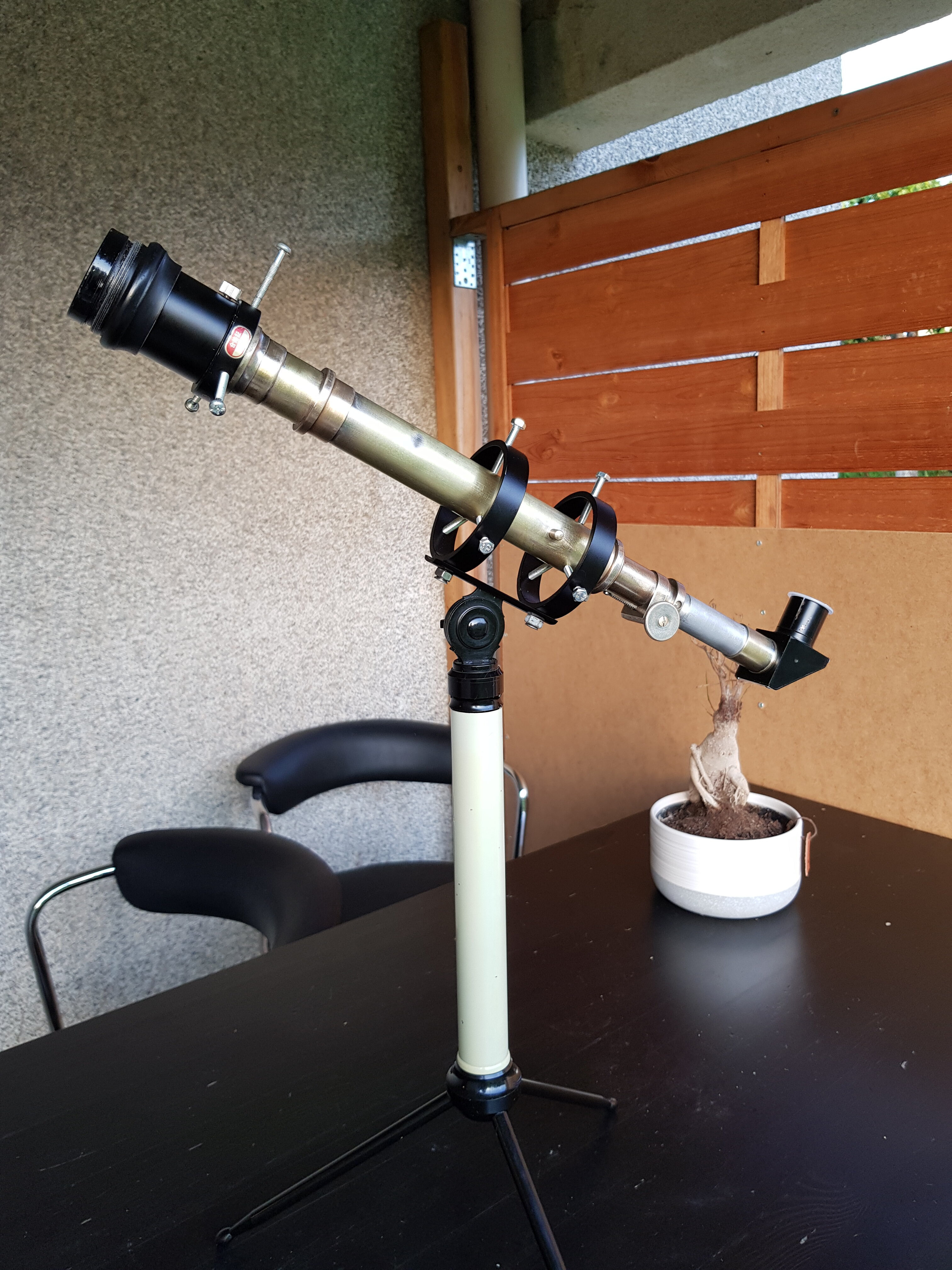

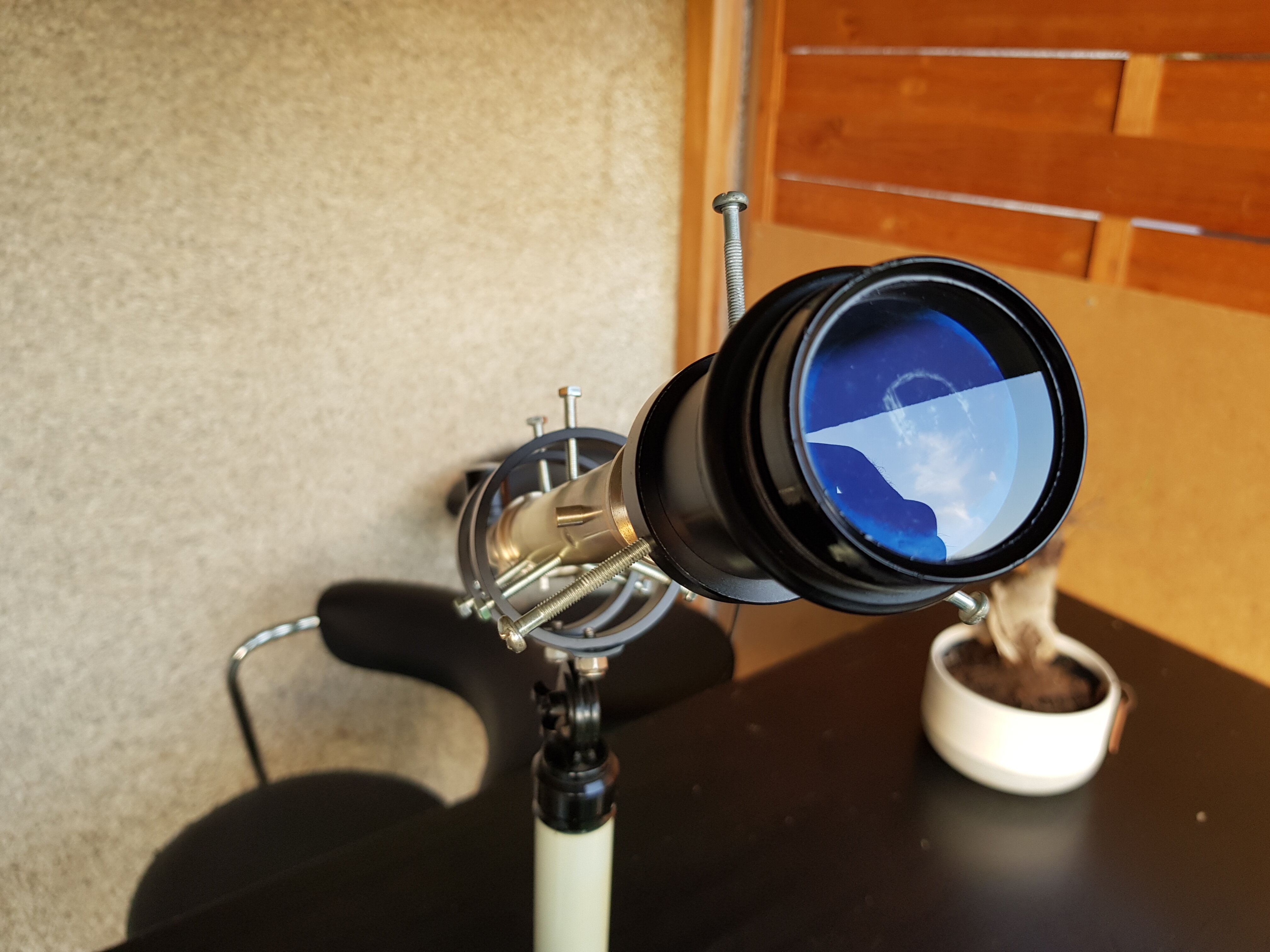

Fabrication artisanale d'une lunette guide pour la 60 1200.
Je mettais d'abord procurer un second chercheur Unitron pour monter comme sur ma 76 1200.
Met je le met de côté pour une prochaine occasion.
Hier je trouve sur un vide grenier un tube sans optique de theodolite, et je me dis que comme lunette guide, ça doit claquer.
Du coup en rentrant chez moi, le truc ct de fabriquer une petite lunette avec la bi.. et le couteau.
J'avais une optique récupéré sur une vieille lunette galaxie 30x40 (à lentille de barlow intégré) japonaise.

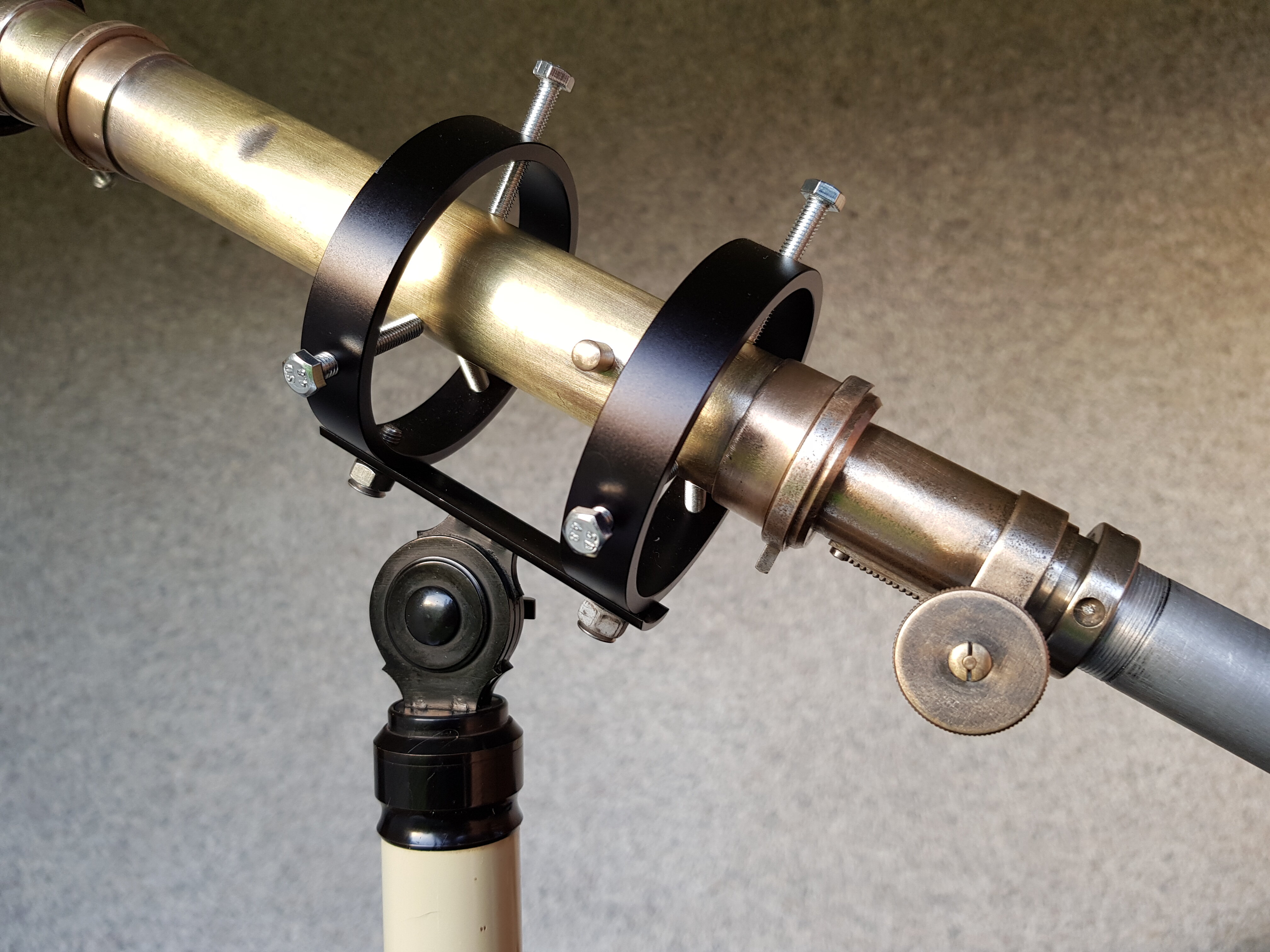

Je lais monté sur le tube de theodolite à l'aide d'adaptateur qui traînait dans le bric à brac, des truc qu'on met de côté et qui servent un jour ou l'autre.
Quelques aller retours sur la lune on fallu pour trouver la bonne longueur pour avoir la map.
De l'autre côté j'ai inséré un tube récupéré je sais pas ou.
Résultat avant noircissement du tube hier soir sur la lune, une bonne image jusqu'à 9mm, manquant légèrement de piqué à 9mm quand même.
Étoile bien ponctuel.
Faudra vérifier la focal et le rapport fd qui doit tourner vers 10 je pense.
Pas dabberation optique.

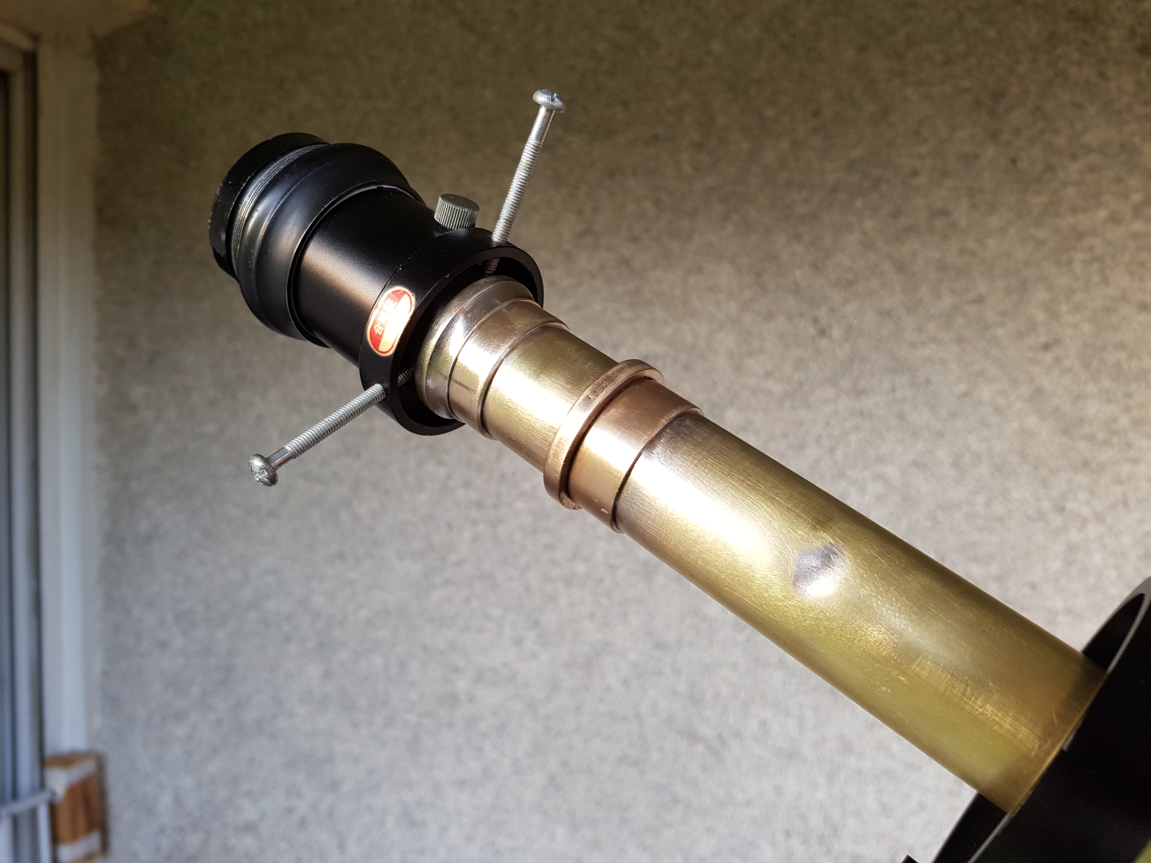

Aujourd'hui j'ai gratter le tube (faudra fignoler) pour avoir la couleur laiton.
Puis noircissement du tube sur les partie interieur découverte, le theodolite est déjà bafflé.
Tout les oculaire de 25 à 5 mm passe en 24.5.
Plus qu'à vérifier ce soir l'amélioration de l'image ce soir avec le noircissement.
Et voilà pour moins de 10 euros une lunette guide entièrement vintage, qui a quand même de la gueule je trouve.
Je lais monté sur cette petite monture Vion tres pratique uniquement pour les test, la lunette sera installé sur la 60 1200
Je remettrais des visses en laiton la haut et un peu plus courtes.
Apres test
Ca marche pas mal du tout
Je dirais que l'image est pas loin d'être aussi bonne que dans une une vieille Perl 52 600, pas aussi bonne mais pas loins.
La limite étant le 7 mm ce soir sur une lune bien basse, en début de soirée.
Comparé à mon chercheur Unitron 40 dont j'avais modifié la base pour pouvoir changer d'oculaires ainsi que le baflage.(qui ais lui-même Supérieur à mon autre chercheur identique non modifié).
La lunette semble 2 x plus longue, la lune rempli le champs à 9mm.
Sur le chercheur à 5mm.
L'image a 5mm dans l'unitron semble plus contrasté, les détails semble légèrement mieux rendu (le contraste) mais c'est du coup plus confortable dans la lunette.
La transparence semble meilleur également du côté Unitron, mais il y a une petite aberration visible sur la lune, invisible dans la lunette avec des or.
L'image est quand même très satisfaisante, avec une lune bien haute ca doit pas être mal, et sur Saturne et Jupiter ca doit être assez bien aussi.
Mizar bien dédoublé et ponctuel  a 25 mm.
Je valide.
