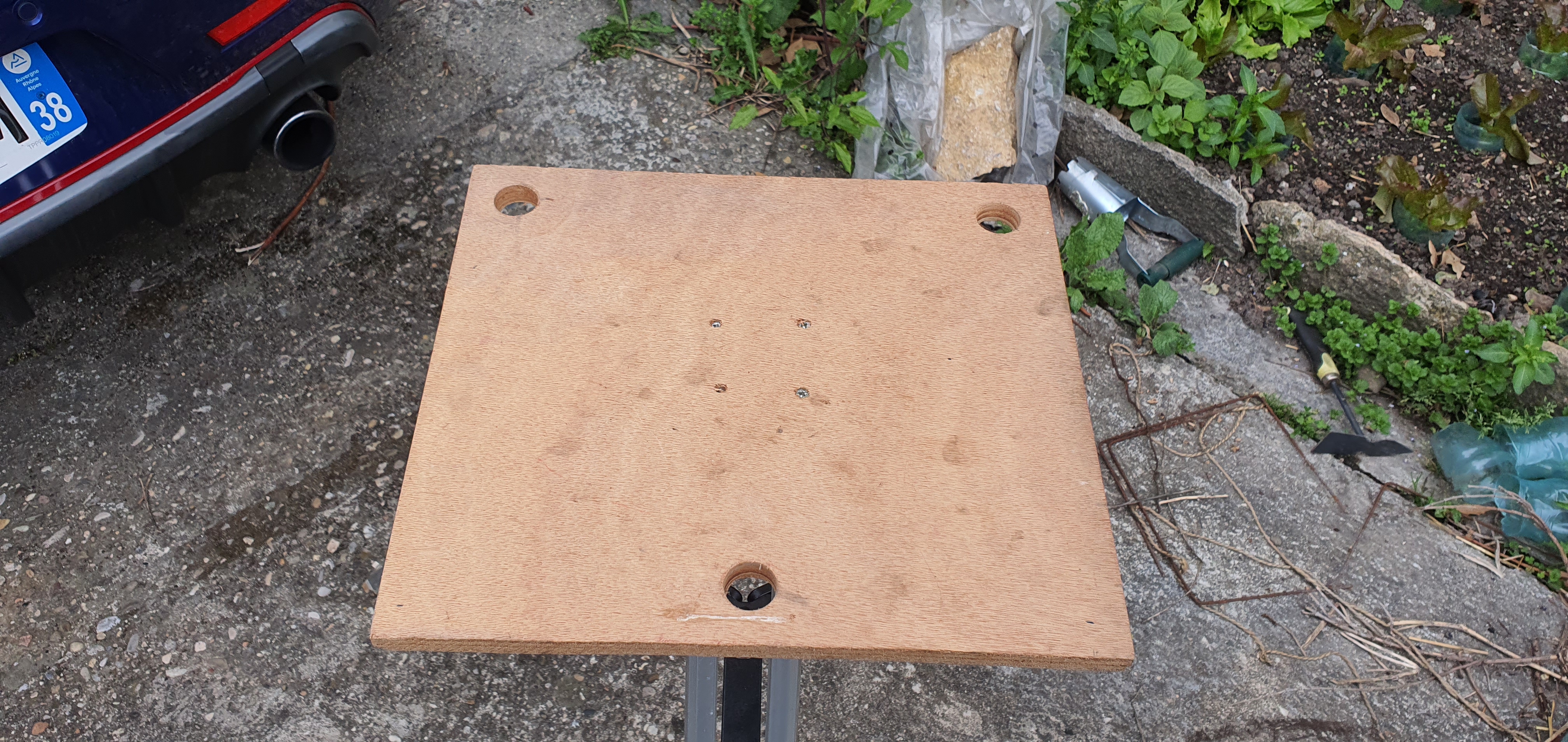

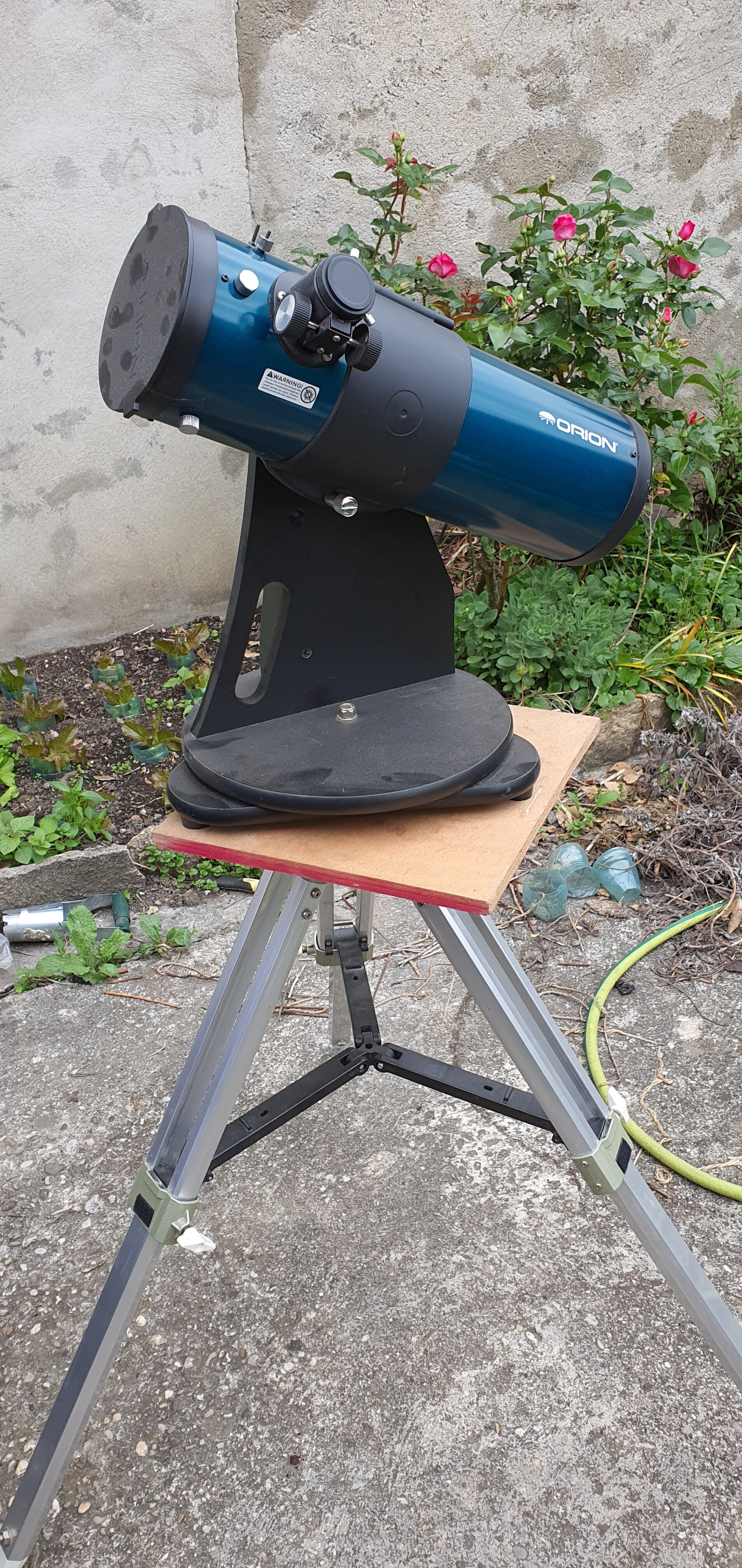

Elle est très bien la monture du starblast il te faut juste un trépied pour newton pas besoin qu il monte haut une planche de contreplaqué marine dans laquelle tu loges un ecrou central pour la fixer sur le trépied et 3 trous au diamètre des plots de la.base
Et tu ne n as plus qu à le poser dessus si j ai un moment je te fais une photo. Faut juste que je le sorte de mon bordel

Merci pour ta réponse, je suis curieux de voir tes photos! Et la stabilité de l'ensemble est correcte?

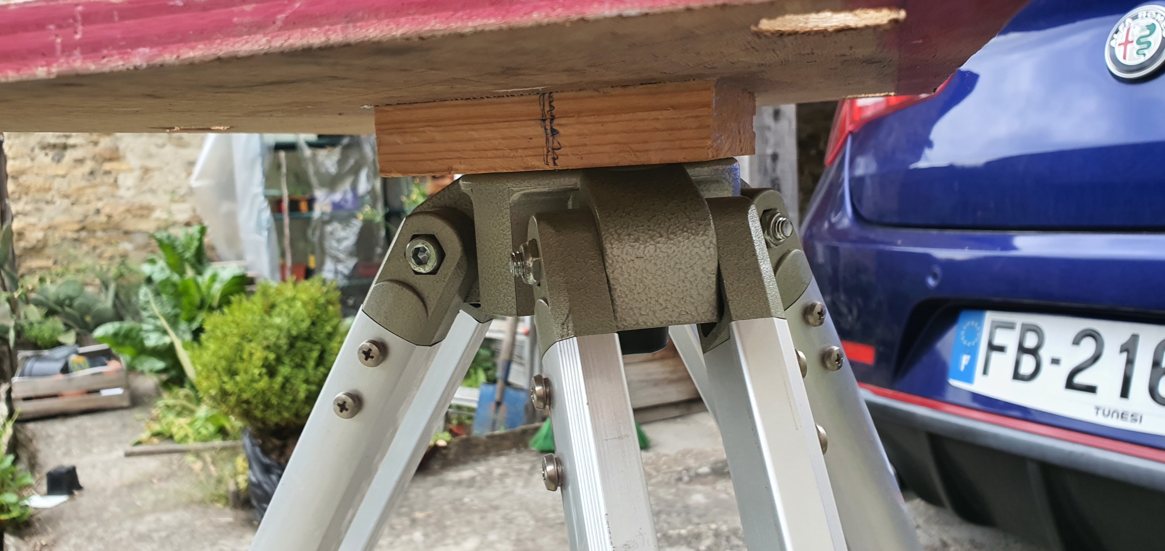

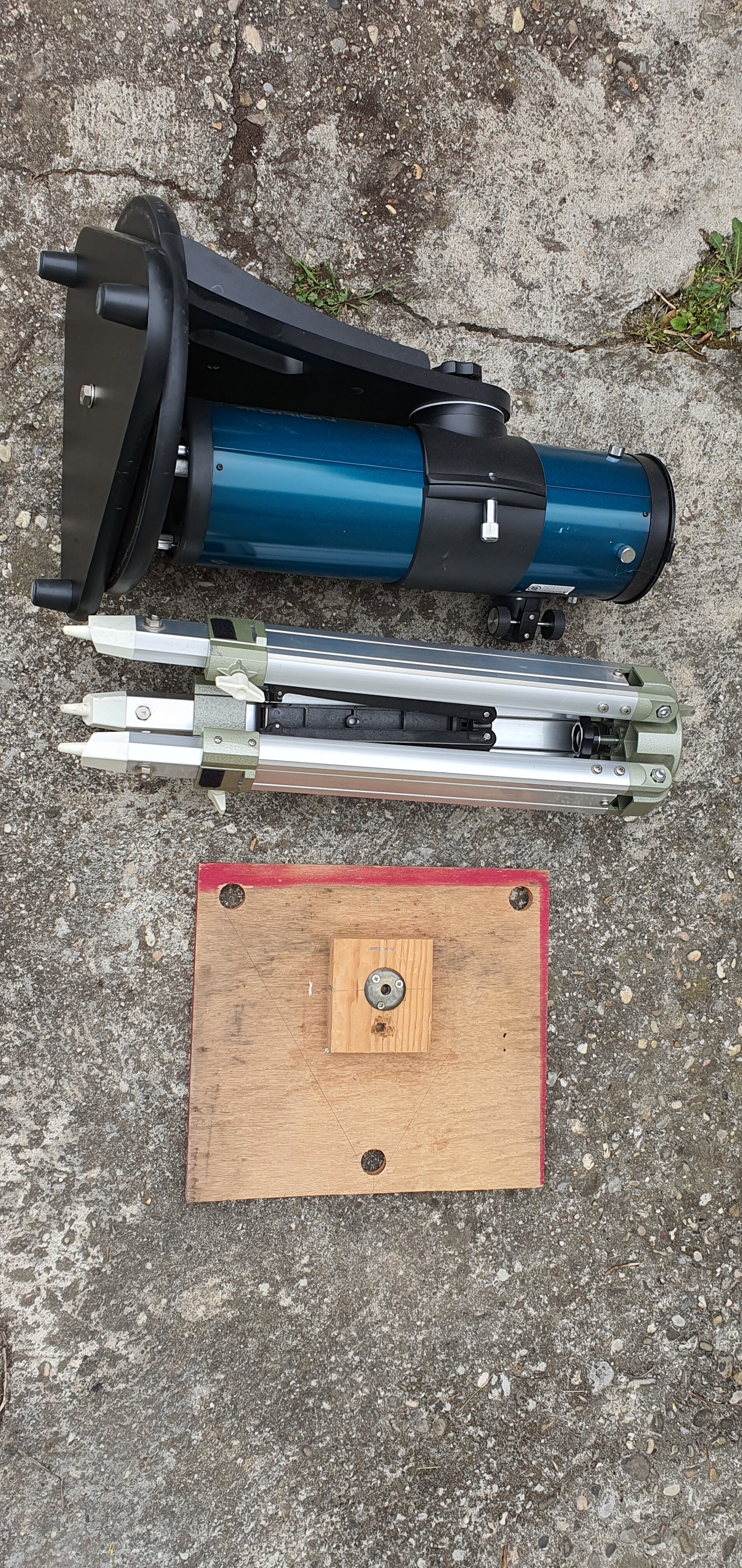

Voilà avec des trous de 26 c est un trépied bas Vixen que j utilisais avant l ensemble est très stable j ai mis un écrou derrière le rondelle et c est tout

Merci Gordini pour tes photos, je pense que je vais faire ça ! Où est-ce que je peux trouver un écrou central comme celui que tu as utilisé pour ton support?
c'est une ecrou M je sais plus combien que j'avais, ça dépend des trepieds il te faut le pas de vis qui correspond. ensuite il suffit de faire le trou et de le rendre captif moi je l'ai bloqué avec un grosse rondelle que j'avais mais tu peux également le coller à l'araldite dans le contreplaqué et refermer avec une plaque métallique ou du cp plus fin
