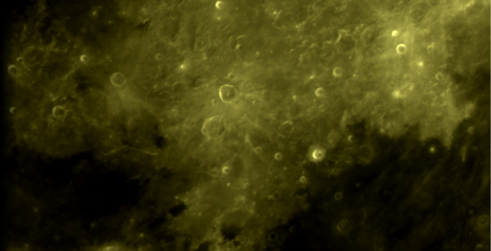

En empilant 50% des poses dans Astrosurface, j'obtiens ça :
2 problèmes :
- La surface lunaire est jaune !!!
- Certains cratères sont légèrement saturés (normal l'histogramme était légèrement saturé) alors que les mers sont noires et ne montrent aucun détails tellement elles sont sombres.
Je précise, j'avais déjà fait des tests la veille en utilisant le filtre IR-cut livré avec la caméra, la surface était déjà jaune donc ça ne vient pas du proche infrarouge capté par la caméra.

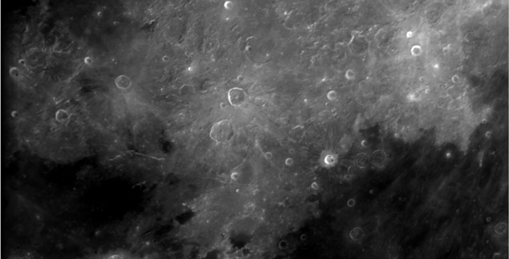

Qu'à cela ne tienne, toujours dans Astrosurface je convertis en N&B et je fais quelques ondelettes. ça me donne ceci :
C'est mieux mais on voit bien que les bords de certains cratères sont saturés alors que les mers restent désespérément noires.
Et je me dis que cet été avec Saturne et Jupiter ça va être tout pourri si je suis obligé de les convertir en N&B, un comble avec une caméra couleur...

Il y a 7 heures, Alain_G a dit :
Dans l'exemple l'histogramme dans Firecapture est légèrement saturé, mais c'est voulu.
ben voilà. il ne faut pas saturer. 80% max.
Aussi 7ms c'est trop surtout sans barlow avec la lune.
Pourquoi seulement 33 i/s d'ailleurs? la caméra tourne en USB2 et pas USB3 apparemment. à 7ms on devrait avoir 150 i/s. Ou alors le paramètre USB trafic n'est pas réglé correctement ? il faut le baisser progressivement tant que ça ne plante pas jusqu'au minimum stable. ça ajoute une temporisation entre les image pour brider le débit. Sur les PC récents on arrive à descendre à 0 sur les plus anciens on est obligé de garder une valeur non nulle mais faible. 1 à 2 typiquement voir un peu plus pour les capteurs plus grands.
gain dans le bleu trop faible. Il faut équilibrer les gains des couleurs pour que les histogramme de chaque couleur soient à peu près superposés et pas saturés. la luminance peut d'ailleurs être un.peu plus faible, faut se méfier : ce n'est pas parce que la luminance ne sature pas qu'il n'y a pas une des couleurs qui sature.
idem en ciel profond quand on fait les flats
Mais sur la lune ça peut se rattraper en post traitement : il suffit de rajouter du bleu. (ajuster le curseur jaune/bleu)
Merci pour ta réponse.
Donc en résumé je baisse le temps de pose (7 ms ça me semblait peu, j'essaierai encore au-dessous) et j'augmente le gain dans le bleu.
Pour ce qui du faible débit, je verrai dans un second temps quand j'aurai réglé les autres problèmes.
J'attends le retour de la lune en soirée pour refaire des tests.
Bonne journée,
Alain
