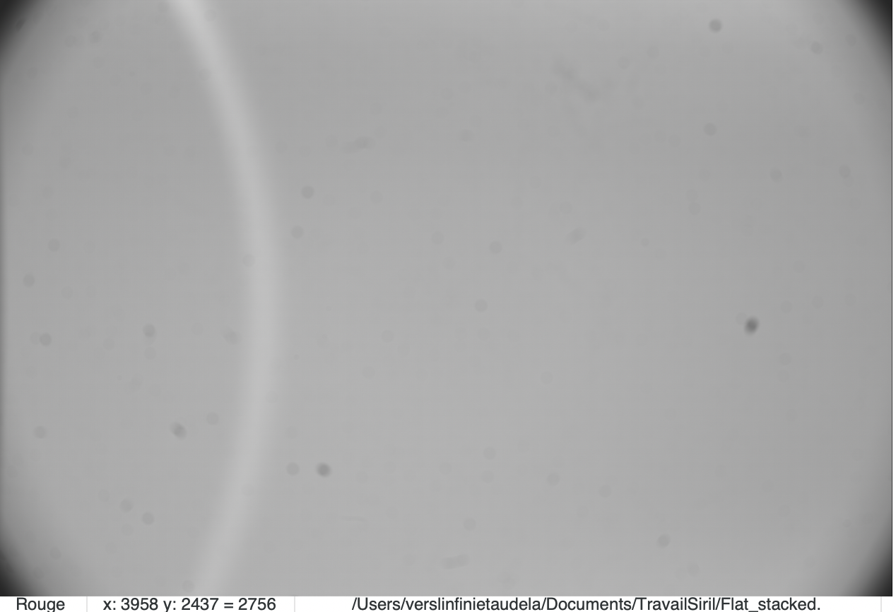

Lors de mes dernières sessions d'imagerie, j'ai remarqué un arc de cercle plus clair sur mes brutes et flats.
Cet arc de cercle "lumineux" n'est pas parfaitement corrigé lors du traitement, mais ce n'est pas le problème du jour (j'ai juste besoin de passer un peu de temps au traitement).
Quelqu'un a t il une idée sur son origine ? en général, je suis plus habitué à des mâchouilles sombres, ouf il y en a plein partout aussi ;-).
Par contre, l'arc de cercle, mystère....
Quelqu'un a t il une idée ?
La chaîne optique est : TSA102 / Correcteur - réducteur / Bague CA35 / CLS 2" vissé sur bague CA35 -> A7S / A7S
Merci
Olivier.

un reflet ?
Merci Orion92400
Je suis bien d'accord.
Mais l'ensemble de la chaîne optique me semble assez "propre" y compris la bague photo au foyer.
C'est celle ci https://www.pierro-astro.com/materiel-astronomique/accessoires-apn/bague-t-m54-grand-champ-takahashi-pour-apn390542018-01-02-14-52-36_detail
Reste le filtre CLS 2", mais j'ai déjà observé le même phénomène avec un clip OSC Dual Narrow Band ; donc je mets ce filtre hors de cause.
Ne reste que le boîtier lui même mais je ne vois pas pourquoi.
Bref, toujours perdu.....
