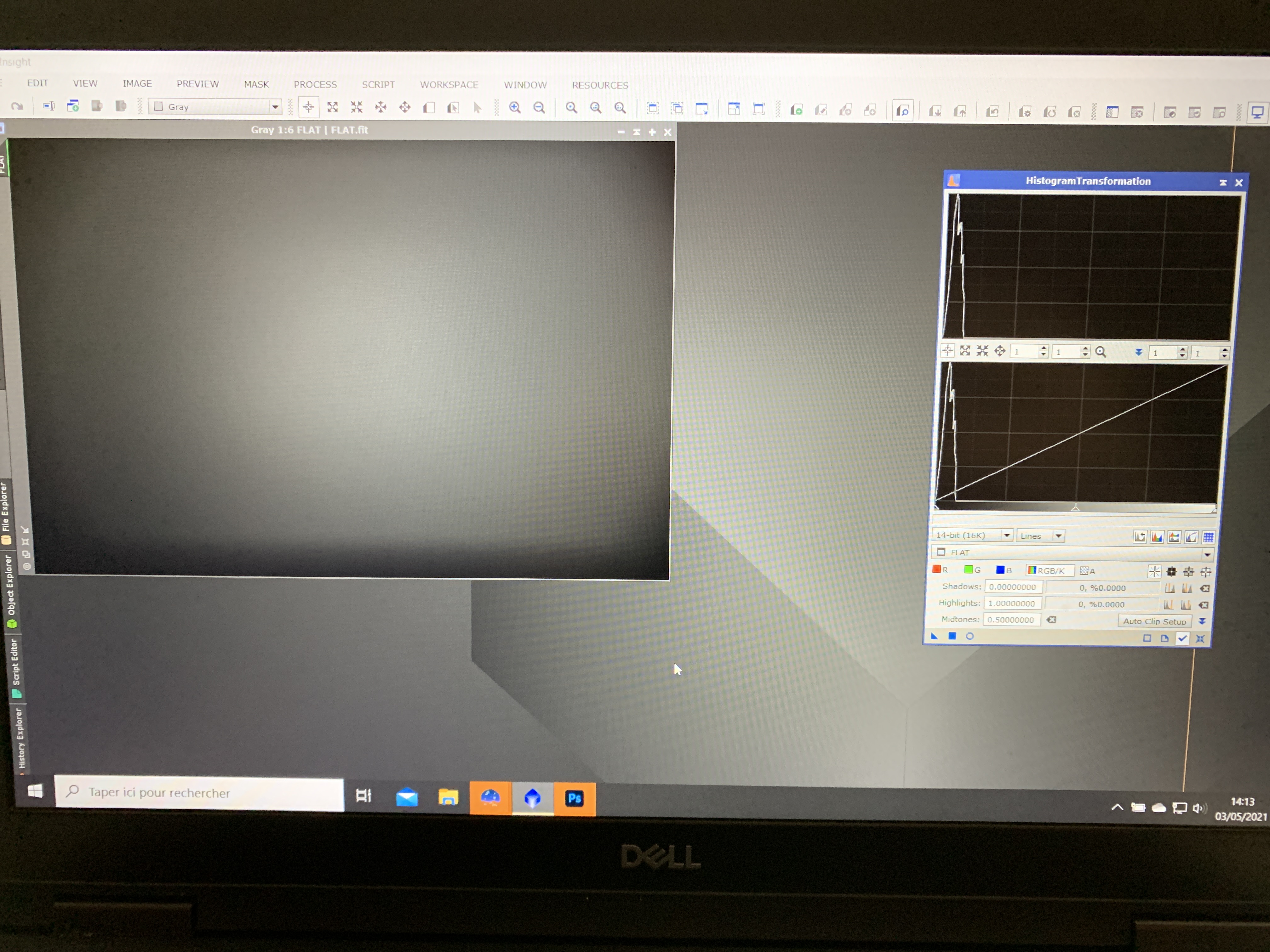

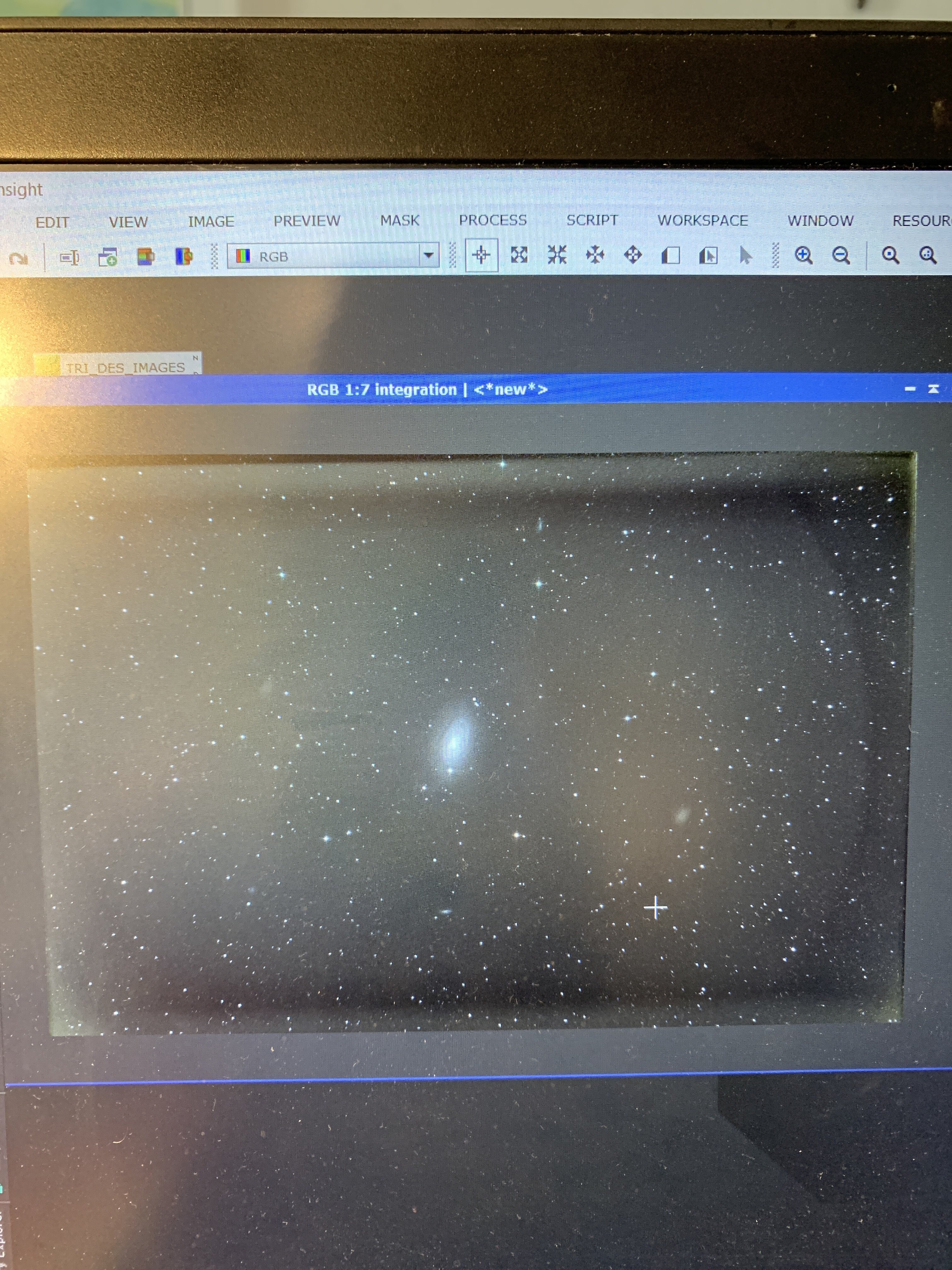

Bonjour à tous !
je suis sous PixInsight et je trouve mes flats vachement sombre. C’est même sur puisque c’est eux qui me pourissent mes photos en me créant un vignetage blanc super intense autour de la photo.
Je fais mes flats en mettant le live view et l’histo à 50% puisque quand je prend la photo, l’histo remonte à 70-80%. Déjà est-ce normal cette différence d’histo entre photo et live view ?
De plus, une fois rentrer mes RAW CR2 sur PI l’histo redescend à moins de 10% et je vous parle pas du master flat. De même sur siril. Par contre sur PS et Lr l’histo est nickel pour un flat. Je ne comprend pas qqn pourrait m’aider ?
merci beaucoup !

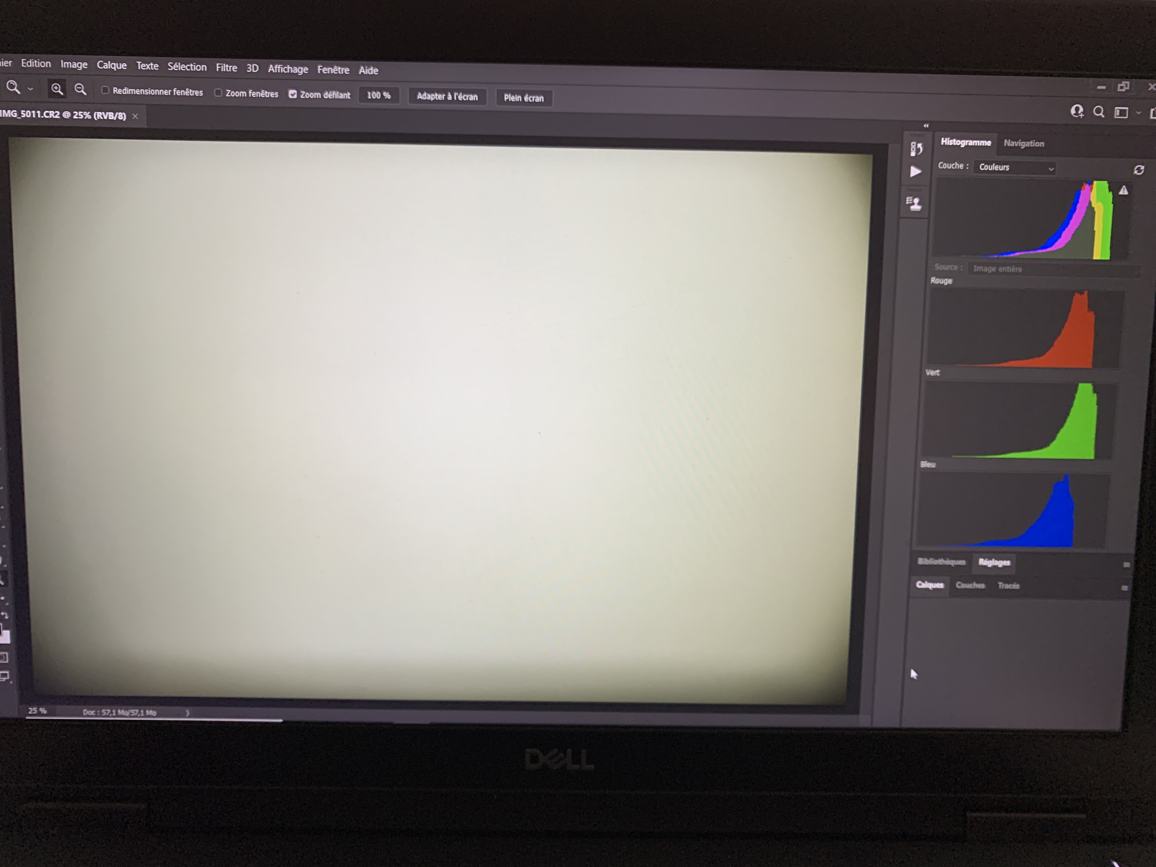

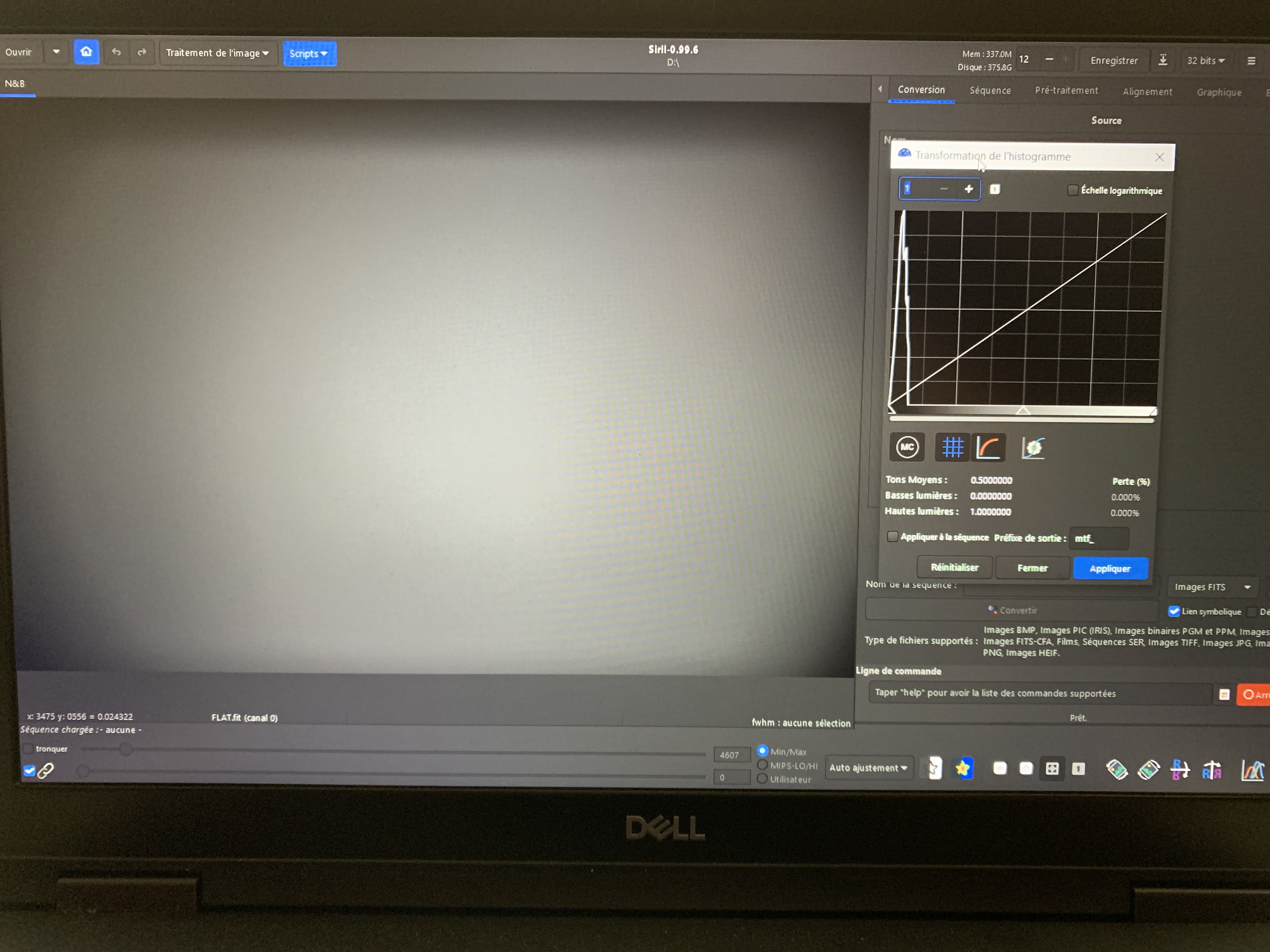

ps: les photos sur PI et siril sont les master et sur PS c’est un flat.

après une belle nuit avec une fwhm à 2,4 sur quasi toute les brutes je me suis decider a fair la technique des flats. Mais toujours le même problème. J’ai essayé de faire plusieurs séquences de flats. Une sequence normalement à 1600iso. Une autre très lumineuse presque cramé  et une autre un peu moins lumineuse.
resultat le master sur pix est suuuper sombre.

Phénomène tout à fait normal...
Certains APN sont en 12 bits ou en 14 bits. Ils affichent l'histogramme sur les 4000 ou 16000 niveaux
Par contre, le fichier RAW contient des données 16 bits.
Pixinsight ouvre ces données en 16 bits. Si l'APN était en 12 bits, Pix va afficher seulement 4000 niveaux (sur les 65000) et donc l'image sera sombre.
Tout ceci n'est pas important. Pix travaille en 32 bits pour le calcul et donc tout le prétraitement.
LEs logiciels spéciaux (Canon, photoshop...) affichent des histogrammes liés à l'APN. Donc ils apparaissent normaux.
Les niveaux ou les couleurs : pix utilise du PURE RAW (pas de débayerisation) pour un calcul optimal. Sinon, il peut ouvrir les RAW avec une conversion couleur arbitraire ou bien liée à la balance des blancs.  Photoshop ou autre chargent et calculent une image couleur, soit centrée sur la balance des blancs de la prise de vue, soit sur une BdB automatique ou imposée. Rappel : le RAW n'est pas lié à la BdB car il possède les données "brutes" du capteur.

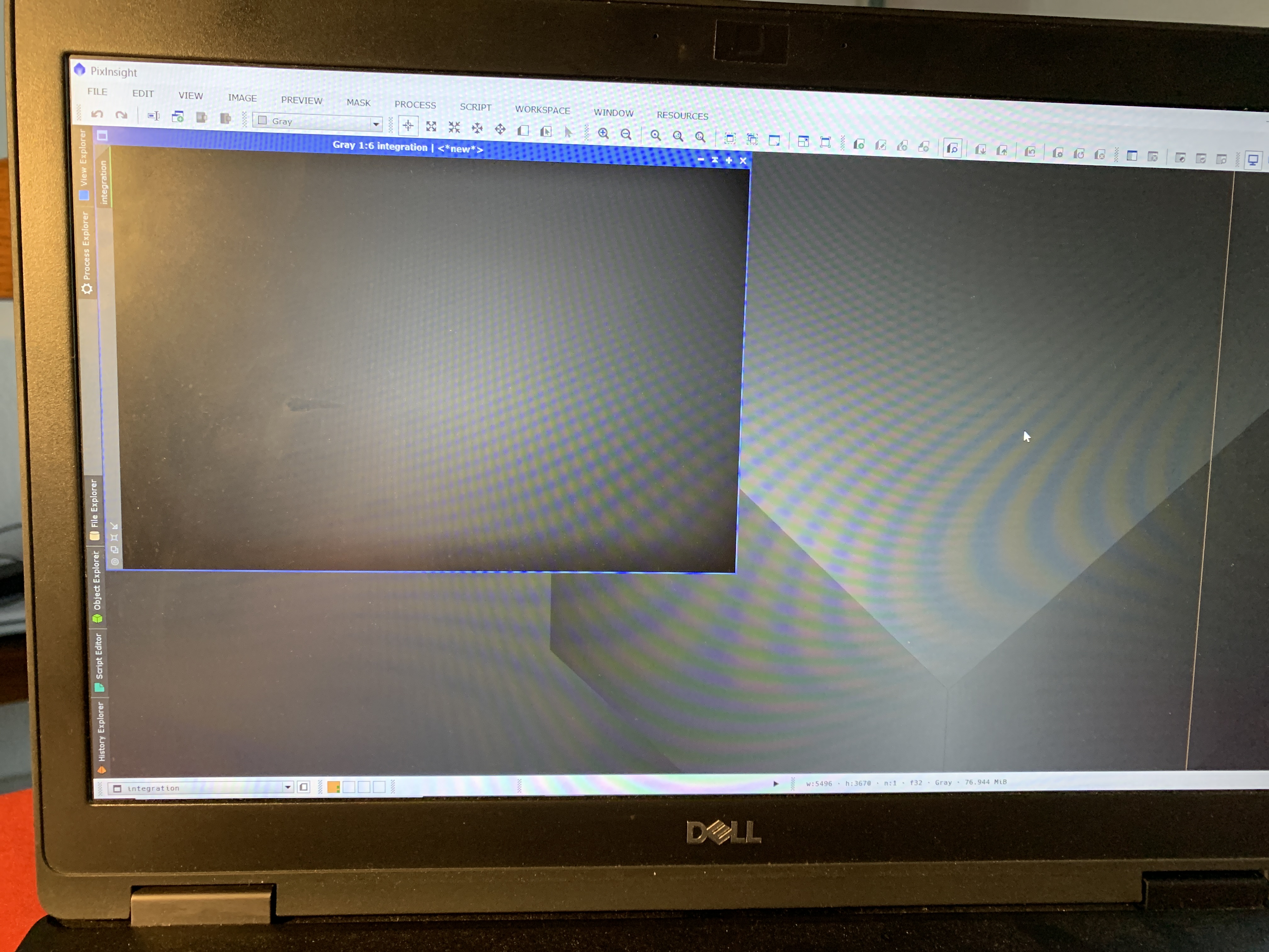

Alors comment faire. Mes flats et master flats sur pix et siril sont plus que sombre presque totalement noir. Et la photo final possède un vignetage blanc horrible. Le flat me pourrit l’image et me crée du bruit bleu en bas de l’image.
je le sais car l’image sans flat est presque sans vignetage. De plus l’image sans flat est sans detail alors qu’avec le master flat l’image est vigneter blanc avec du bruit mais a pas mal de detail.
je comprend rien !

J'ai essayé avec Siril et j'ai le même résultat que toi, les flat surcompensent et ça fait un vignetage blanc. Je ne vois pas d'où ça peut venir là comme ça... Peux-tu détailler plus comment tu prends tes flats (boite à flat? Est-ce que tu conserve bien le chemin optique sans rien toucher?), quel est ton APN (Canon 6d je crois d'après les header fits?) et comment tu les pré-traite et les empile pour faire ton master flat? (offset? dark de flat?).

T-shirt blanc sur avant du tube et lampe frontal à une trentaine de cm. Je met live view et histo 2/3 et roule ma poule.

Ha bah c'est sans doute ça 🙂 La lampe frontale ce n'est pas une bonne méthode. Pour peu que la lumière ne soit pas uniformément répartie sur toute la surface du t-shirt tendu sur le tube ça va donner ce genre d'effet.  Il faut une source de lumière uniforme, c'est impératif. Une boite à flat, une tablette lumineuse, la lumière du jour si tu en as la possibilité, un écran de portable avec une application blanche ouverte dessus... Quand je fais mes flat sur place du nuit j'ouvre l'appli bloc-note sur mon ordi portable, je l'approche le plus possible et je le vise avec le tube - c'est uniforme et le flou à cette distance suffit à ce que ce soit assez diffus pour ne pas voir des pixels par exemple. On peut aussi mettre un t-shirt devant en plus éventuellement. Moi j'en fais beaucoup pour empiler, ce qui uniformise aussi les variations dues aux scintillements et balayages.

D’aaaccord ! J’vais essayer avec la lumière du jour. Je viens de faire le master light de la soirée avec le pretraitement et les pauvais flats. Resultat un bruit bleu bien dégeu sur le bas de l’image et ce fameux vignetage blanc. Le problème c’est qu’avec le master flat la galaxie a pas mal de detail mais sans le master flat y’a beaucoup moins de details. Normal ?

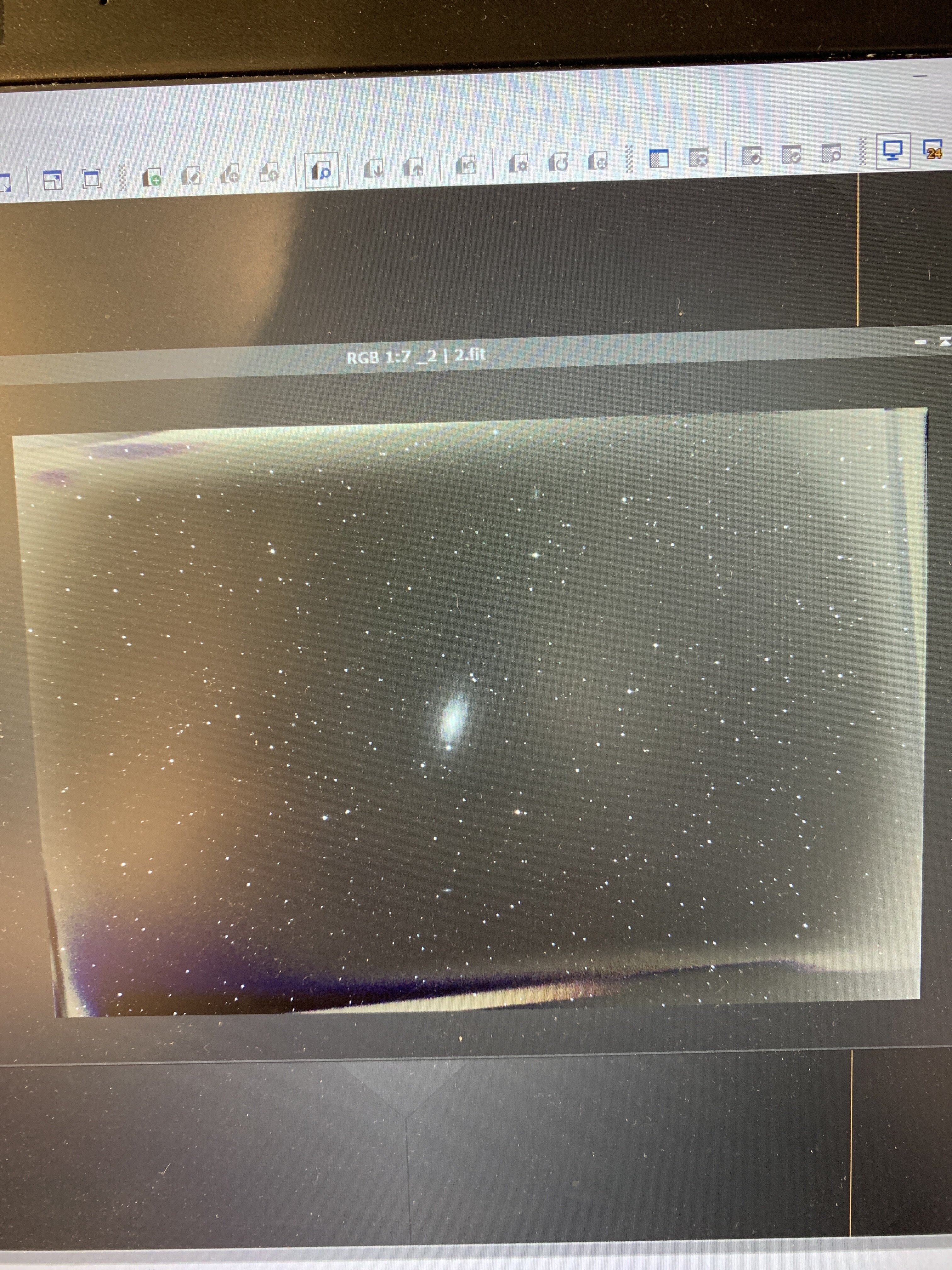

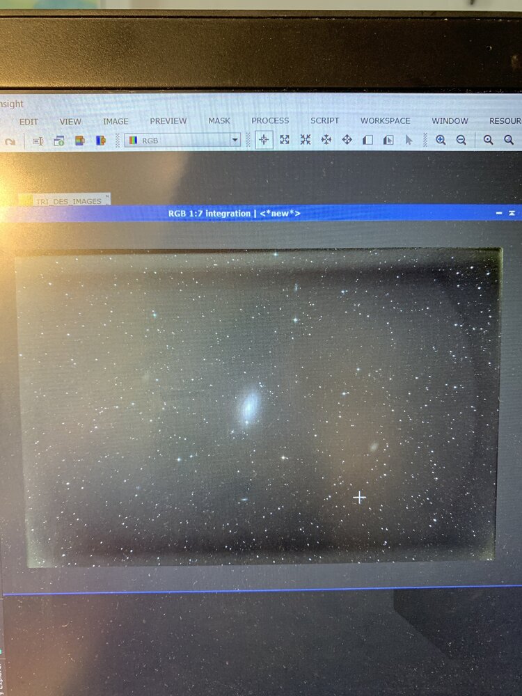

Les gars je vous aimes !! Ça marche alors j’explique la session loght c’est passé avant hier donc entre temps j’ai bouger apn etc.. la je l’ai ressortie pour faire flats à la lumiere du jour pour tester. Et ça marche j’ai pretraiter avec les flats de jour et les images n’ont presque plus de vignetage et son presquz normal (presque parce que entre temps j’ai bouger telescope et apn donc pas le vignetage bien superposé) mais ça marche !! Vous m’avez sauvé merci !!
je vous met le avant (vignetage blanc) et le flat ok
Cool 🙂 En fait avec ta lampe frontale tu devais avoir une illumination plus forte au centre du flat que sur les bords, ce qui faisait "croire" au logiciel de traitement qu'il y a plus de vignetage qu'il n'y en a en réalité. Du coup il surcompensait par un vignetage inverse...

Parfait. Après l’image n’est pas parfaite car entre temps j’ai bouger l’apn et le telescope mais si ça se superpose c’est nickel quoi !
mais enfait au visuel les flats se ressemblent vachement !! Mais quand on pretraite on se rend compte que c’est totalement différent ! Le jour et la nuit !
