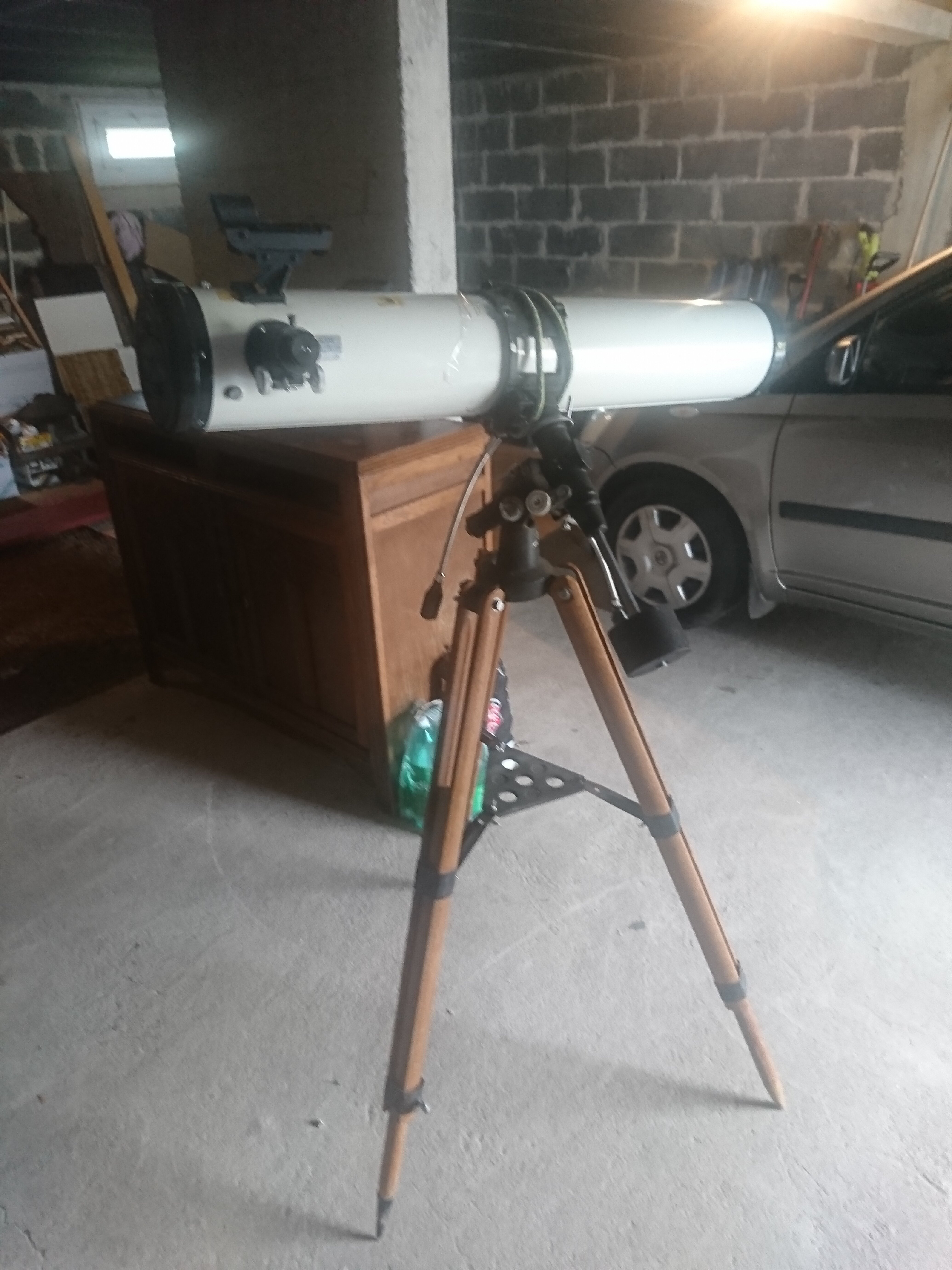

Je me permet de faire un copié collé de la présentation. Je recherche des conseils et un oculaire 6 mm or. Je me demande aussi jusqu'à quel oculaire je peux descendre tout en ayant une netteté correcte pour observer la lune, Jupiter et Saturne, et éventuellement d'autres choses. J'aimerais aussi savoir quel âge a ce telescope. Modèle de la bête: galaxie TE-100 SYW. 😊
J'ai 40 ans et je me remet à l'astronomie depuis peu.
Il y a plus de 20 ans, mon prof de physique était président de l'association d'astronomie du coin et j'en faisais partie. J'y allais de temps en temps et j'ai fini par ne plus y aller, préférant aller jouer de la batterie et boire des bières avec mes potes.
À l'époque il m'avait prêté "le vieux téléscope", et quand je l'ai recroisé quelques années plus tard, il m'a dit que je pouvais le garder si je m'en servait de temps en temps.
Donc après 15 ans de sommeil je l'ai ressorti de sa boîte. Avec son aspect vieillot je pensais que c'était une daube, et je me demandais si ça valait le coup de me racheter un oculaire pour voir plus gros, le coulant étant difficile à trouver.
Après avoir discuté avec des gens, il s'avère que ce n'est pas du tout une daube. C'est un SYW yamamoto 100/900, avec donc coulant 24,5 MM.
Au début je pensais m'acheter un adaptateur pour oculaires 1,25 mais finalement j'aime bien ce côté vintage donc je vais continuer à fond et me procurer des oculaires 0,965. En plus j'ai peur que la mise au point soit compliquée, l'oculaire serait plus loin avec le décalage.
De plus lors des rassemblements comme la nuit des étoiles, je pense que ce sera intéressant de montrer des anciens appareils, et pourquoi pas comparer la performance avec les appareils récents de même calibre.
Je m'intéresse à la lune, Saturne et Jupiter, et j'ai un oculaire HM 12,5 mm japonais, un autre qui grossi légèrement plus où il n'y a rien d'écrit, et une daube de 6 mm que j'ai acheté sur Amazon pour 5€, qui étonnamment donne une image des cratères de la lunes plutôt net quand les conditions sont bonnes.

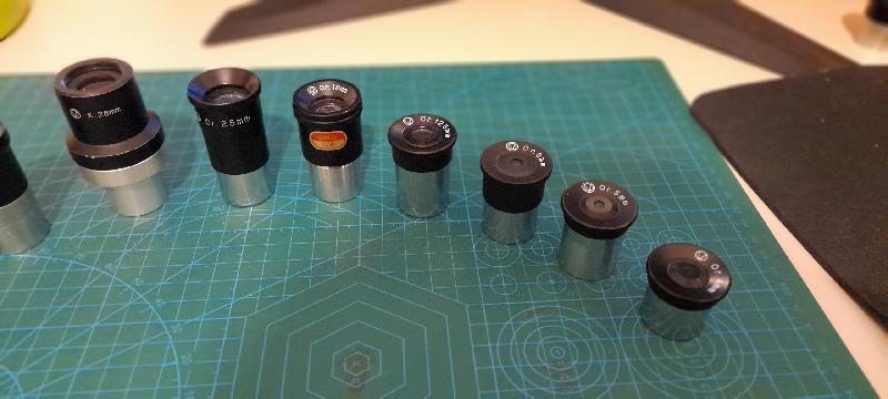

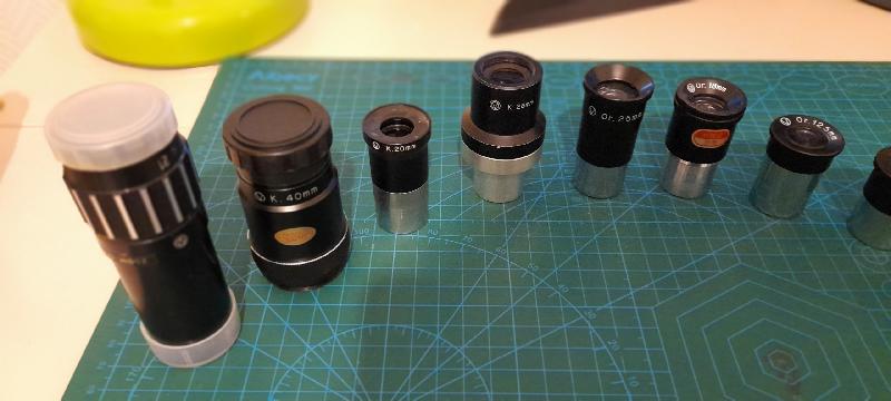

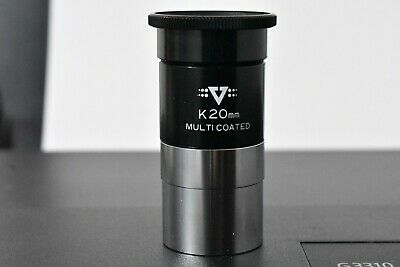

Pour les oculaires tu peux prenres des ortho plus apte a tenir ton rapport de Focal/Diamètre même si ce n’est pas très court un F/d de 9 peux être tortueux pour certaines formules type Erfle=Er. Pour un budget contenu, tu peux trouver des Or de chez Vixen ( cf photos) peu cher et bon rapport qualité/prix ( 20/25 euros). Si tu veux un peux de champ en 24.5 tu peux prendre un Ke 20 (10/15 euros) toujours de chez Vixen ( cf photo) très bon oculaire. Evite le AH qui n’est pas terrible. Cela dépends de chacun mais au vu de focal, ton grossissent de croisière se trouvera autour de 100X soit 9mm après tu peux toujours descendre la notion de Gr est assez vaste mais il y a une règle "générale" qui veut 2D soit 4.5mm pour toi. Attention les orthos en dessous de 7mm commence a être plus difficile d’utilisation a cause du relief d’œil très court. Enfin une dernière formule un peu oublié mais le H.M est aussi un bon choix, le champ est assez restreint mais le piqué au centre est souvent là quand ils sont de bonne qualité, leur prix est souvent très bas.

Mais c'est quoi cette lunette à la place de l'oculaire ? J'hallucine 😱
Il n'y avait rien sur le dessus alors je me suis récemment acheté un chercheur laser. Je me demandais bien pourquoi il y avait ces trous si espacés, je ne m'attendais pas à ce qu'il y ai une lunette. Ça fait un double instrument du coup, car ça fait gros pour une fonctionnalité de chercheur ! Merci beaucoup, donc cet engin a entre 40 et 50 ans. En tout cas il fonctionne très bien, j'ai hâte de me trouver un oculaire de 5 ou 6 mm. Ensuite j'aimerais bien trouver un système pour installer comme une sorte de loupe par dessus l'oculaire. Je n'y connais rien en optique mais bon, j'imagine qu'en bricolant un peu ça doit être faisable. Hâte aussi de le trimballer et de voir la réaction des gens dans les clubs d'astro !

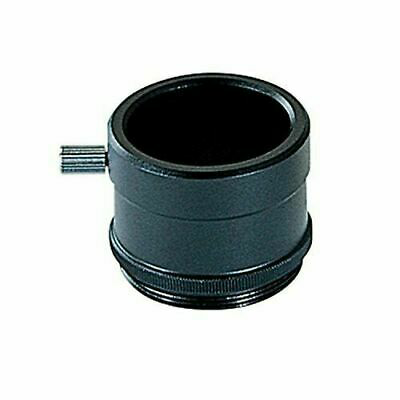

Je ne sais pas sur leurs newtons,  mais sur leurs lunettes il y avait moyen de passer au coulant 31.75 grâce à un adaptateur:
Adaptateur 36,4 - 31.75
Il faudrait que tu mette une photo du porte oculaire pour qu'on puisse te confirmer.
C'est tout simplement le chercheur qui est un 25 x 50 (bien loin d'un 6 x 30 ou 5 x 24) que l'on trouve sur le SYW RT 100 et le Galaxie TE 100 SYW.
