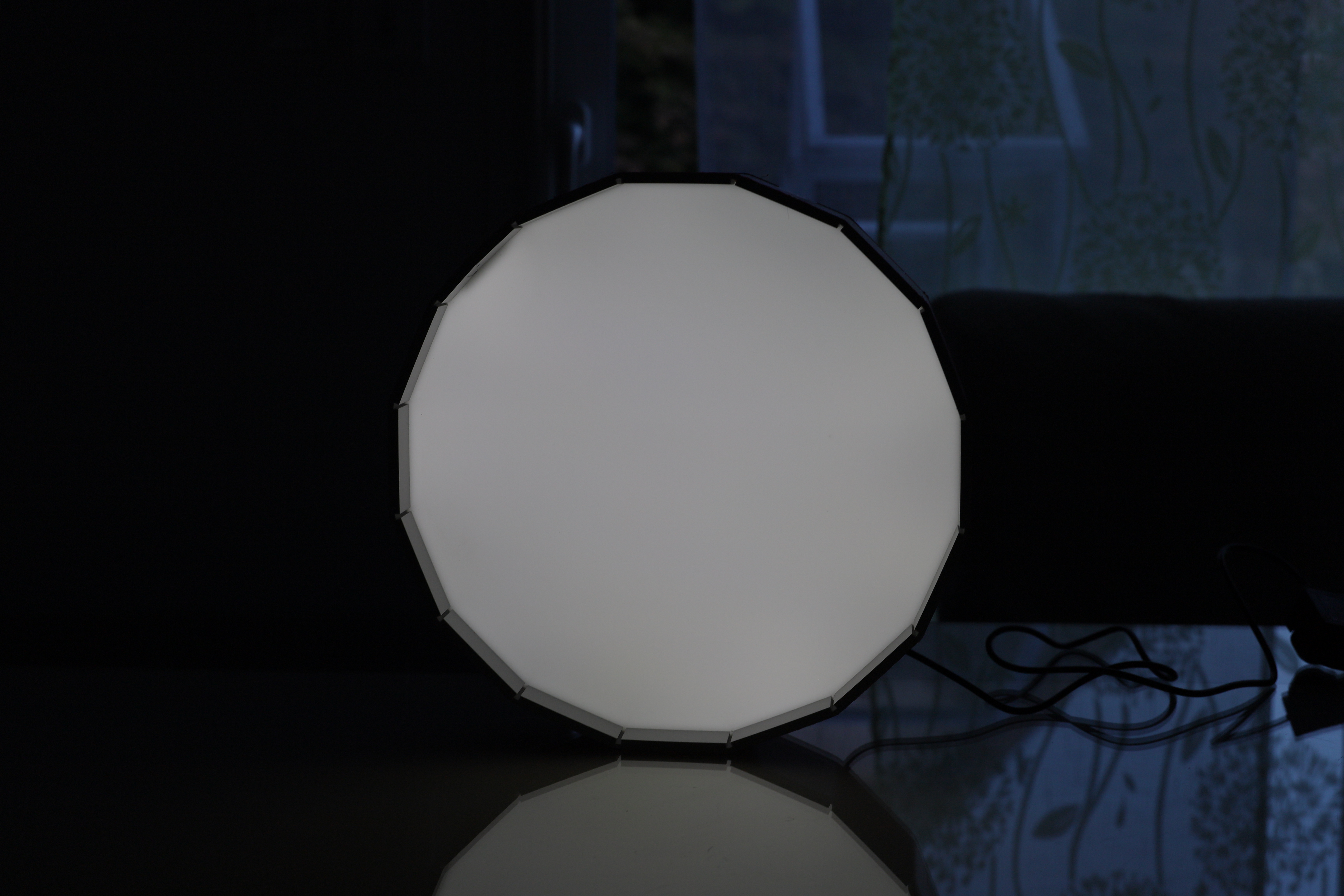

Pour illustrer voici ma boite à flat maison, avec des écarts de +-5% entre les différents coins de l'image, mais si je ne l'utilise que sur sa partie centrale elle est nettement meilleure (moins de +/-2%). Comme elle fait presque 300 mm de diamètre, elle fonctionne donc plutôt bien avec ma lunette de 100 mm de diamètre par contre elle n'est pas parfaite pour mon Mak de 200 mm de diamètre...
