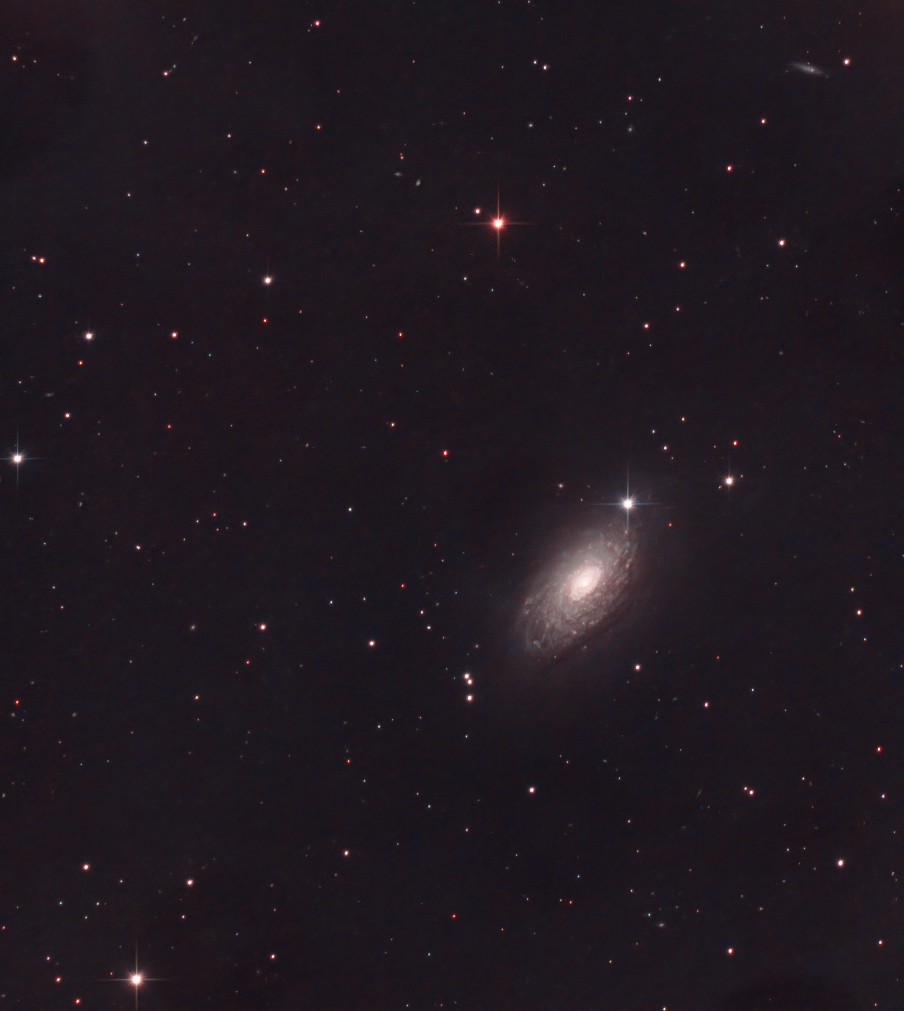

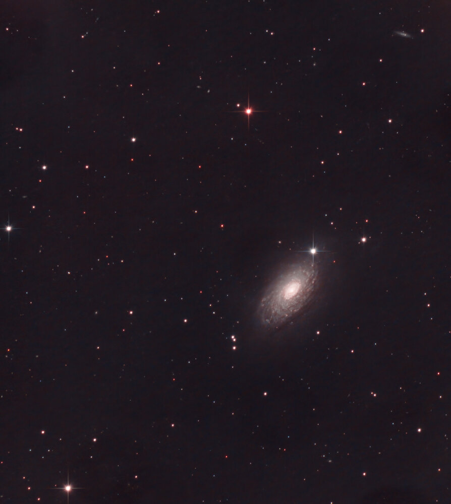

Hello,
Toujours en mode apprentissage du CP.
Je vous présente M63 - Le Tournesol
Prise le 16 Avril dernier.
Gros reflets dû au filtre Lumicon Deepsky qui reflète les zétoiles brillantes sur le réducteur de coma...
Pas trop réussi à les enlever.
Suis pas encore assez calé en post-traitement du Cp  (mais je veux bien apprendre :ninja: )
Matos:
Newton 150/750 + correcteur de Coma MPCC
Altair Hypercam 183c Protec + filtre Lumicon DeepSky
Monture Heq5 + kit Rowan
Autoguidage au chercheur avec Asi290mm + PHD2
102x180s + DOF avec Altair Capture
Sirilic + Siril + AstroPanel 5.1

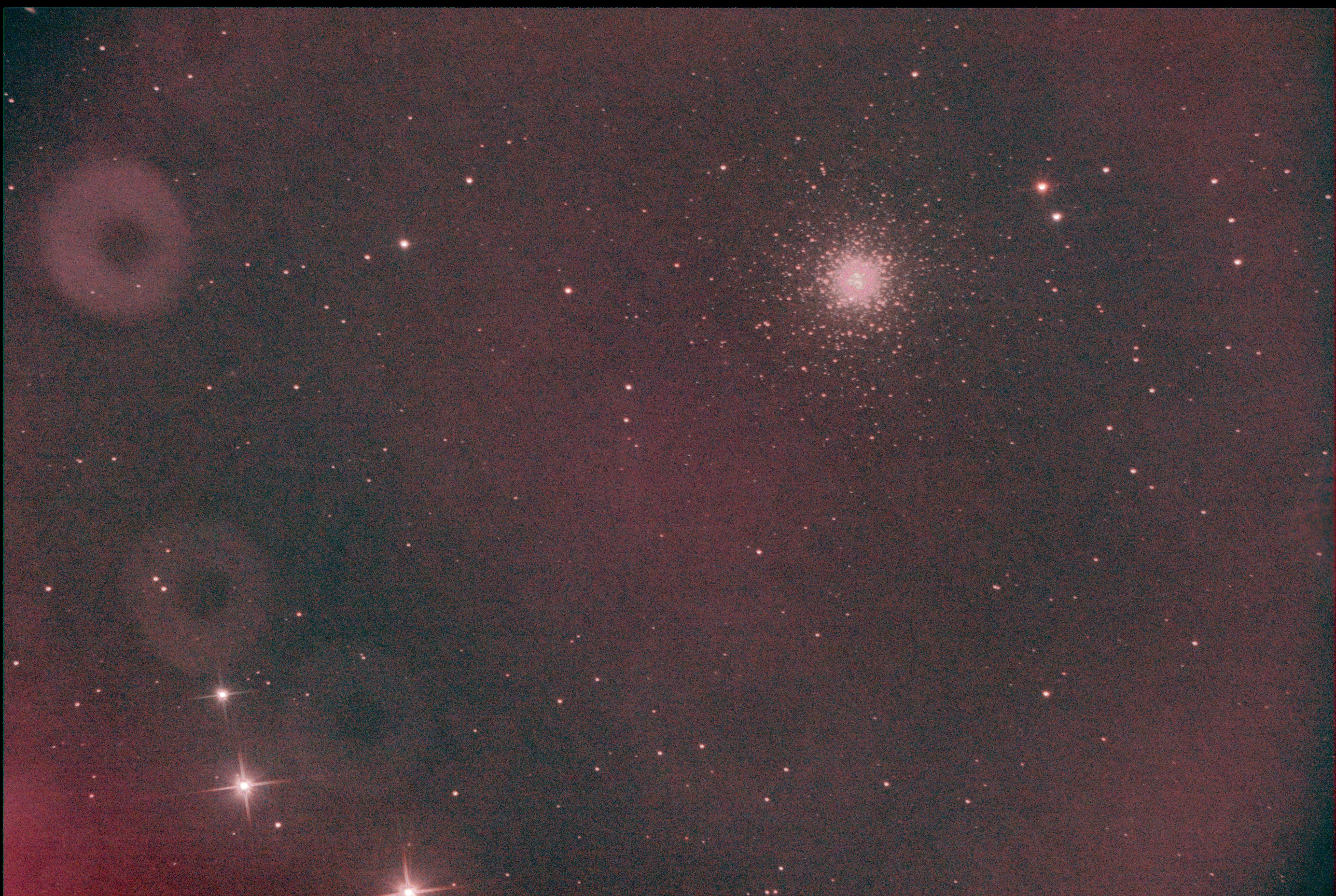

il y a 12 minutes, *Axel* a dit :
t es sur que tes flats corrigent correctement les brutes?
Les défauts visibles sont dû à mon filtre placé côté capteur, il y a une sorte de couche effet miroir dessus, ça fait se refléter les étoiles brillantes.
exemple:
Comme pour faire le flat, c'est une lumière uniforme, pas de reflet ponctuel visible :(
Donc pour moi les flats ne peuvent pas corriger ce genre de reflet.
J'ai changé de configuration depuis, j'ai mis sur le correcteur de coma un filtre simple en 2" type  "skyglow".
plus de reflet mais plus de coma maintenant...
Rien n'est jamais simple en astro :D
