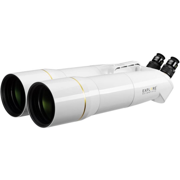

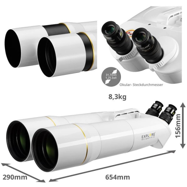

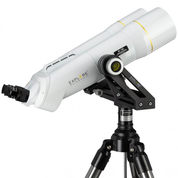

Et bien ! Ça se démocratise. On est sur de l'achromatique là par contre.
Mais j'ai trouvé ça "fun" que ES se mettent aux jumelles. Je voulais partager ça avec vous.
https://www.loisirsplaisirs.com/jumelles-astronomie-explore-scientific/4603-jumelles-bt-120-sf-monture-explore-scientific-u.html
Diamètre : 120mm
Focale : 660mm
Coudées à 45°
Poids 8. 3kg
Je les trouve très jolies ! (oui c' est subjectif :be:)
266272880_jumelles-bt-120-sf-monture-explore-scientific-u(1).jpg.4ecbcfdb6d8bf3595b18d6cef00ba62f.jpg
jumelles-bt-120-sf-monture-explore-scientific-u.jpg.c2effe3e2200a557dbfa5a1a0c95c199.jpg
865579894_jumelles-bt-120-sf-oculaires-62-ler-20mm(1).jpg.fb65d11a271ea192f23db29f1cf736dd.jpg

Effectivement esthétiquement sympas 👍
Achromat par contre à f/5.5 ça risque d'être limite en capacité de grossissement mais c'est plutôt orienté grand champ ce type de jumelles.
Les TS 90° 100 achro (dites "marketingnement" semi-apo) une fois bien reglees peuvent monter sans aucun probleme a x120 voir x155 sur la lune ou en diurne , mais il est vrais qu'il faut les regler. Cest mon experience.
Grand champ en cp c'est nickel et la lune, jupiter ou encore saturne entres autres a x120 c'est pas mal non plus :)
Concernant celles ci, je ne sais pas si THE probleme de collimation a forts grossissements de ce type de jumelles dites BT peut etre réglé ?
Optiquement parlant, je trouve qu'elles suportent bien le x155. On pourrait meme, je trouve, faire du 2x le dia maximum, seul le souci de fusion des 2 images l'empêche. Je doit rajouter qu'il est vrais que cet avis sur le recenti de la qualite d'une image est tres subjectif ;) et que la map devient un peu plus compliquee a ces grossissements.

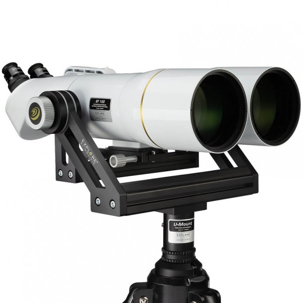

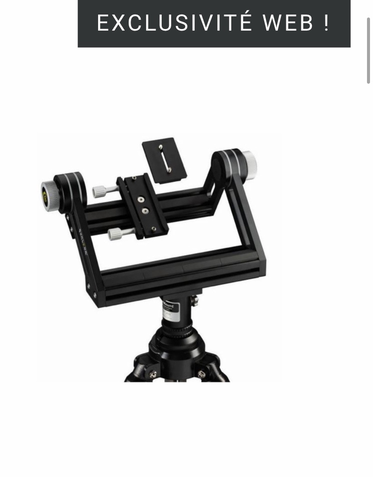

Sur la monture en U, tu as un système d'attache queue d'aronde type Vixen normalement (ou il est possible de le mettre facilement, il suffit d'acheter une mâchoire type Vixen, ca existe chez Kepler ou Geoptik ou d'autres marques). C'est ce que j'ai mis sur ma monture à fourche Vixen. Tu peux ensuite monter n'importe quoi (même un C8 ou plus gros) dans les capacités de charge de la monture.

Il y a 6 heures, Skywatcher707 a dit :
oui je crois que je l’ai vu sur les photos de présentation cette petite queue d’aronde
C’est bien ce dont tu m’as décris ?
monture
Re,
selon toi, est ce que tu penses qu’en attendant de me payer cette monture en U , les jumelles pourront se fixer sur mon trépied vidéo ?
ou je fixerai la platine amovible dans le logement sous les jumelles
afin de faire glisser l’ensemble sur la monture.
Ce que je fais avec mes grosses jumelles
de 7kg.
car 600 balles pour la monture je ne peux pas les mettre de suite :oo:

Ce n'est pas celle que je possède, mais c'est bien en effet le modèle ES. Dans l'article d'AS Mag, il est également précisé que c'est "limite" pour les 120mm. Pour ce qui est de l'utilisation avec un pied vidéo, je n'ai pas l'expérience de ce type de support, je ne peux donc pas me prononcer. Pour le reste, je pense que tu ne seras sans doute pas "surpris" par rapport à des jumelles de 110mm si tu en as déjà.
