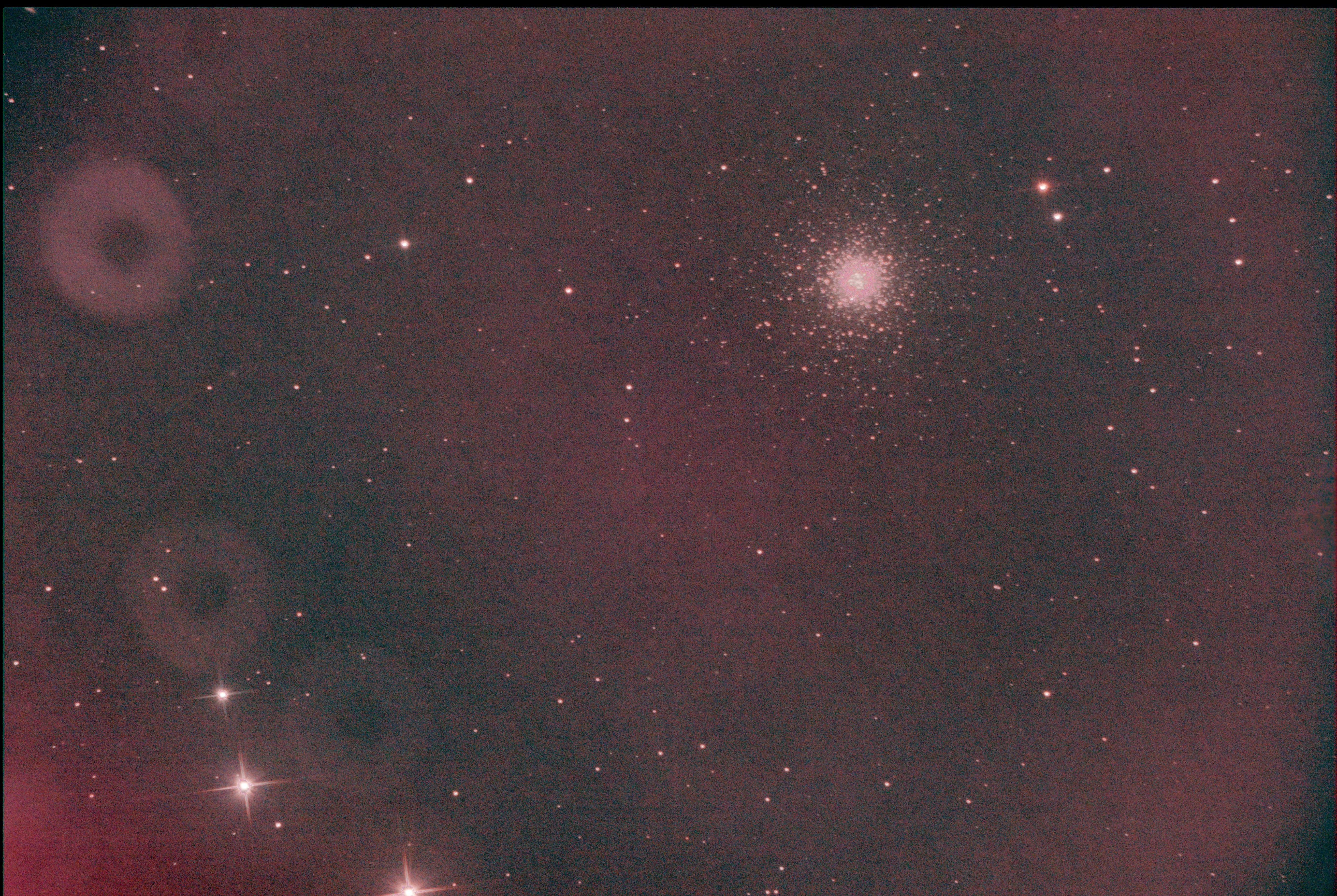

Voici M53:
Matos:
Newton 150/750 + correcteur de Coma MPCC
Altair Hypercam 183c Protec + filtre Lumicon DeepSky
Monture Heq5 + kit Rowan
Autoguidage au chercheur avec Asi290mm + PHD2
85x120s + DOF avec Altair Capture
Sirilic + Siril + AstroPanel 5.1
J'ai viré les gros donuts du départ avec l'outils Correcteur localisé de Toshop ;)
Avant:

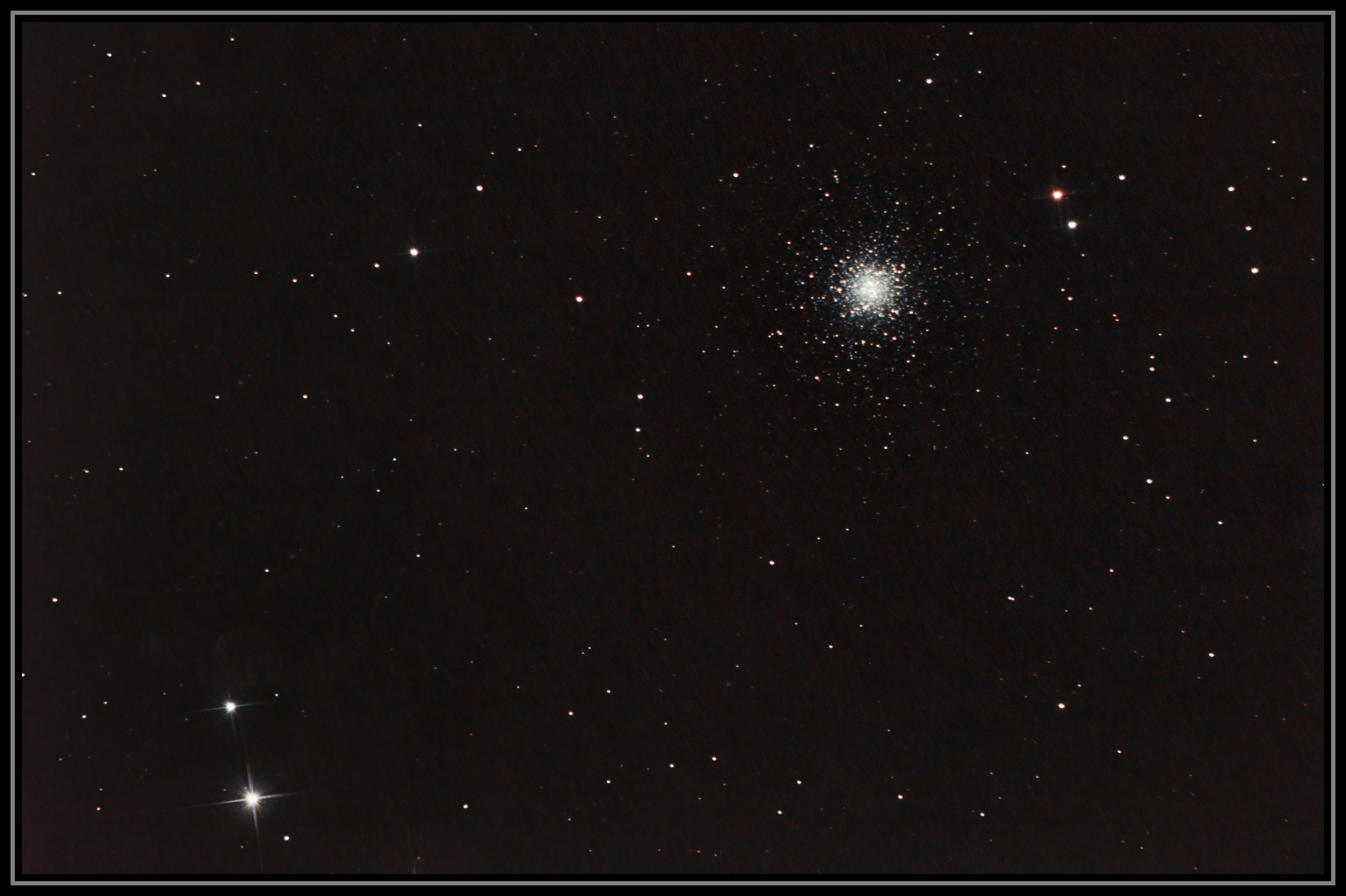

Après:

Belle poursuite de ton apprentissage du CP ! Des cibles qu'on ne voit pas souvent en plus :)

Les flats n'ont pas fait leur travail ?
Tu as un petit soucis de MAP, mais avec un tube alu sur une session de cette durée possible qu'elle ait changé au fil de la session 😕

Oui possible.
