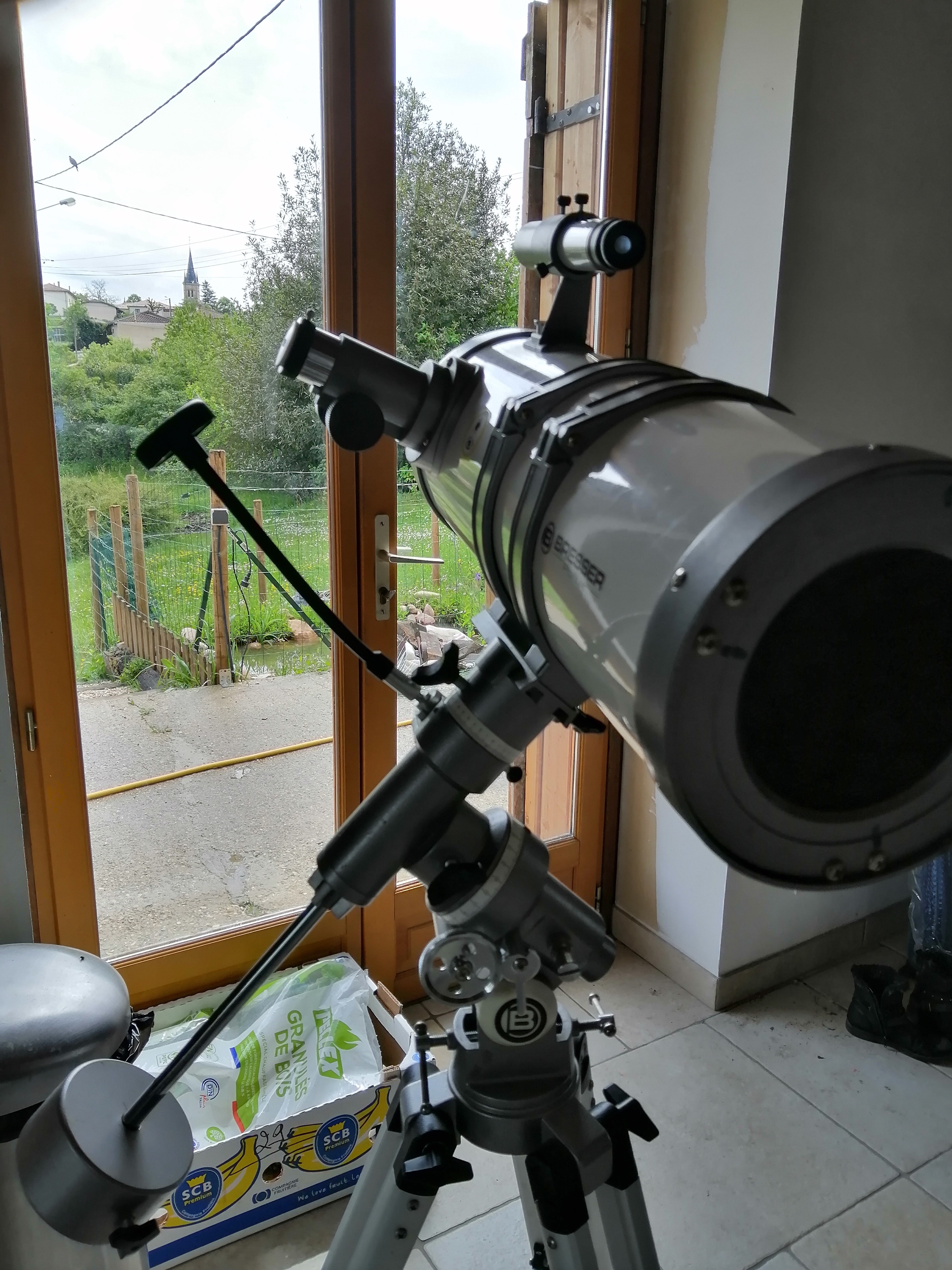

J'ai récemment acquis, d'occaz et pour pas cher, un 150/750 eq3 retapé
Malgré tout tu as une photo pour qu'on te dise ? Un 150/750 n'a pas de barlow intégrée (ou alors on l'a retirée de force) et les SW sont à miroir parabolique normalement, pas sphériques comme sur les modèles avec barlow 150/1400-1500 ou sur des 150/750 tout d'entrée de gamme. On regardera aussi quel est le type de PO, entre les vieux modèles bleus à la crémaillères qui desaxe et les dualspeed actuels y'a une énorme différence.

Concernant mon appareil, je ne me suis pas relu. C'est un miroir sphérique et f1200 à barlow intégrée... Mais qu'importe en fait 😅

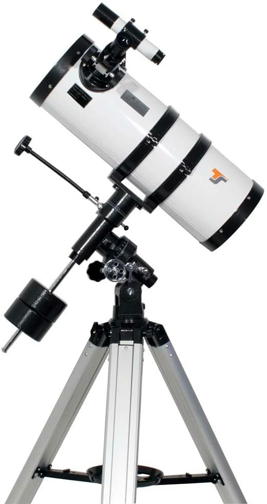

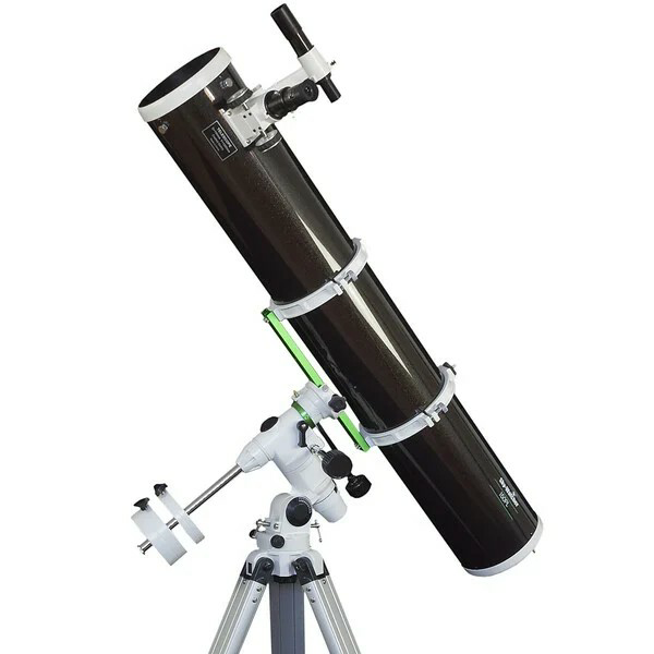

Normalement, les 150 à barlow intégrés ont une focale annoncée de 1400,  avec un miroir spherique de focale 700 (f/d 4,6) et mesurent environs 70/80cm.
Un 150/1200 n'a normalement pas de barlow intégrée, et même si son miroir est sphérique, le rapport f/d de celui-ci (8) est suffisamment grand pour que la forme de la parabole et de la sphère soient assez proche pour ne pas dégrader l'image.
Généralement il est vendu en dobson, mais, plus rarement sur monture eq3-2 (trop fragile pour ce tube).
 Image 150/1200 sur eq3-2:
Image 150/1400 catadioptrique:
