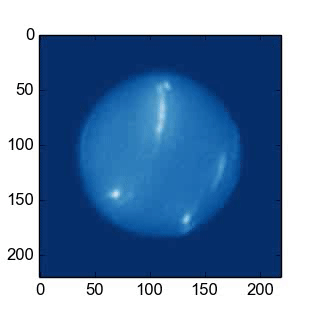

Alors voilà je suis retombé sur ça en faisant le ménage sur mon HDD.
C'est pas moi qui l'ai fait, c'est des collègues au 8m Subaru (avec autorisation de reposter 🙂), mais utilisant 2 caméras que j'ai conçues. (instrument SCExAO utilisant les caméras OCAM2 pour l'AO et C-RED2 pour l'imagerie infrarouge (first light imaging, made in France, cocorico !)
Un peu loin de l'astro amateur mais c'est super beau quand même...

Ah? pourquoi 8m de focale c'est pas courant? :D
trop bien cette neptune!
8m de focale, moi  j'y arrive !
Pour le diamètre, c'est plus difficile.
Je suis quand même bluffé par les détails : ça nous fait une résolution de ???? Merci l'adaptatif
Pas sûr qu'hubble fasse beaucoup mieux
il y a 24 minutes, dauphin-joyeux a dit :
Ca c'est assez facile, les images sont limitées par la diffraction (SR=+ de 90%) dans la bande d'observation qui est J+H, ce qui fait en moyenne de l'ordre de 40mas. Et en effet le hubble fait de l'ordre de 4 fois moins bien... 609_PIA01285.jpg
