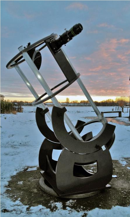

Sur CN il y a un exemple :
https://www.cloudynights.com/topic/525063-my-new-16-inch-f3-dobsonian/
Il a fait le miroir lui même et a de bonne vu par exemple sur la lune :
https://www.cloudynights.com/topic/572638-high-res-lunar-images-with-a-400-mm-f3-dob/
Il parle de "Mel Bartels" pour la création de son télescope, plus d'exemple sur son site
https://www.bbastrodesigns.com/tm.html#myTelescopes

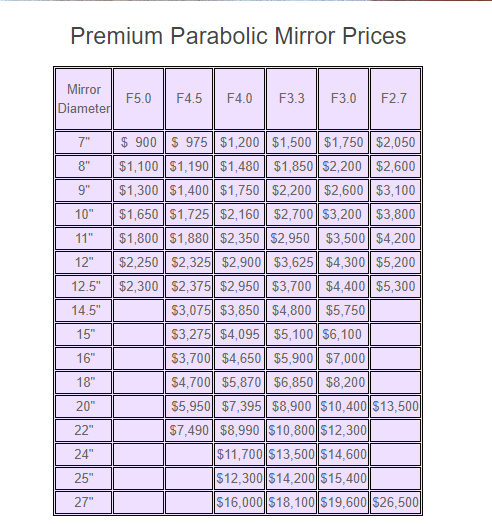

Pour info par exemple au USA :
https://www.waiteresearch.com/index.php/mirrors/
C'est 2x le prix d'un F4.5, un peu moins pour un F3.3:

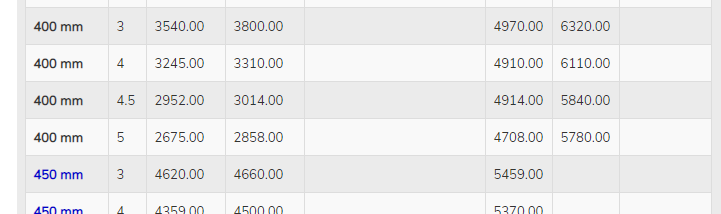

Par exemple Mirrosphere 👍 :
http://www.mirro-sphere.com/miroir-parabolique-item.html
