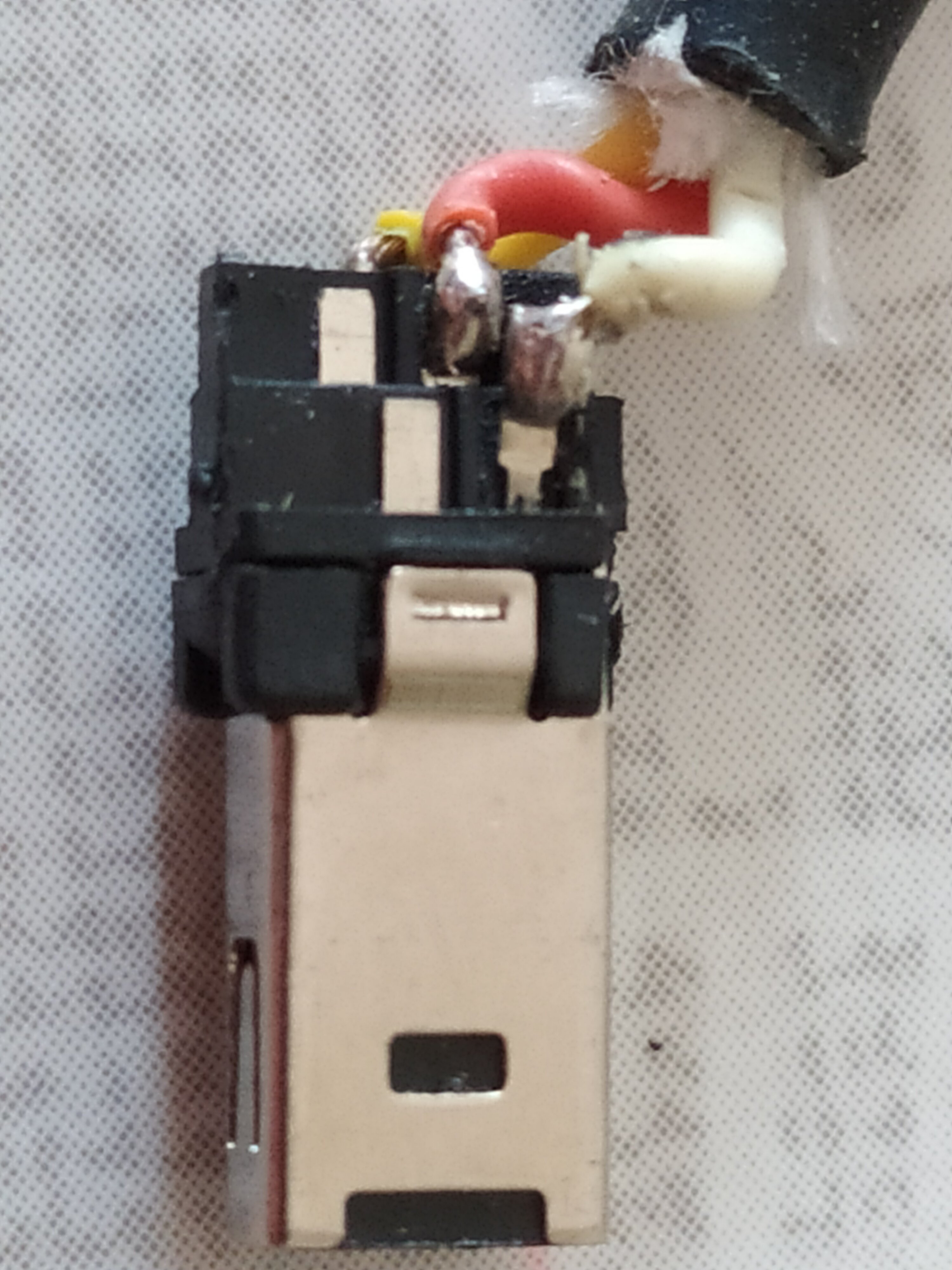

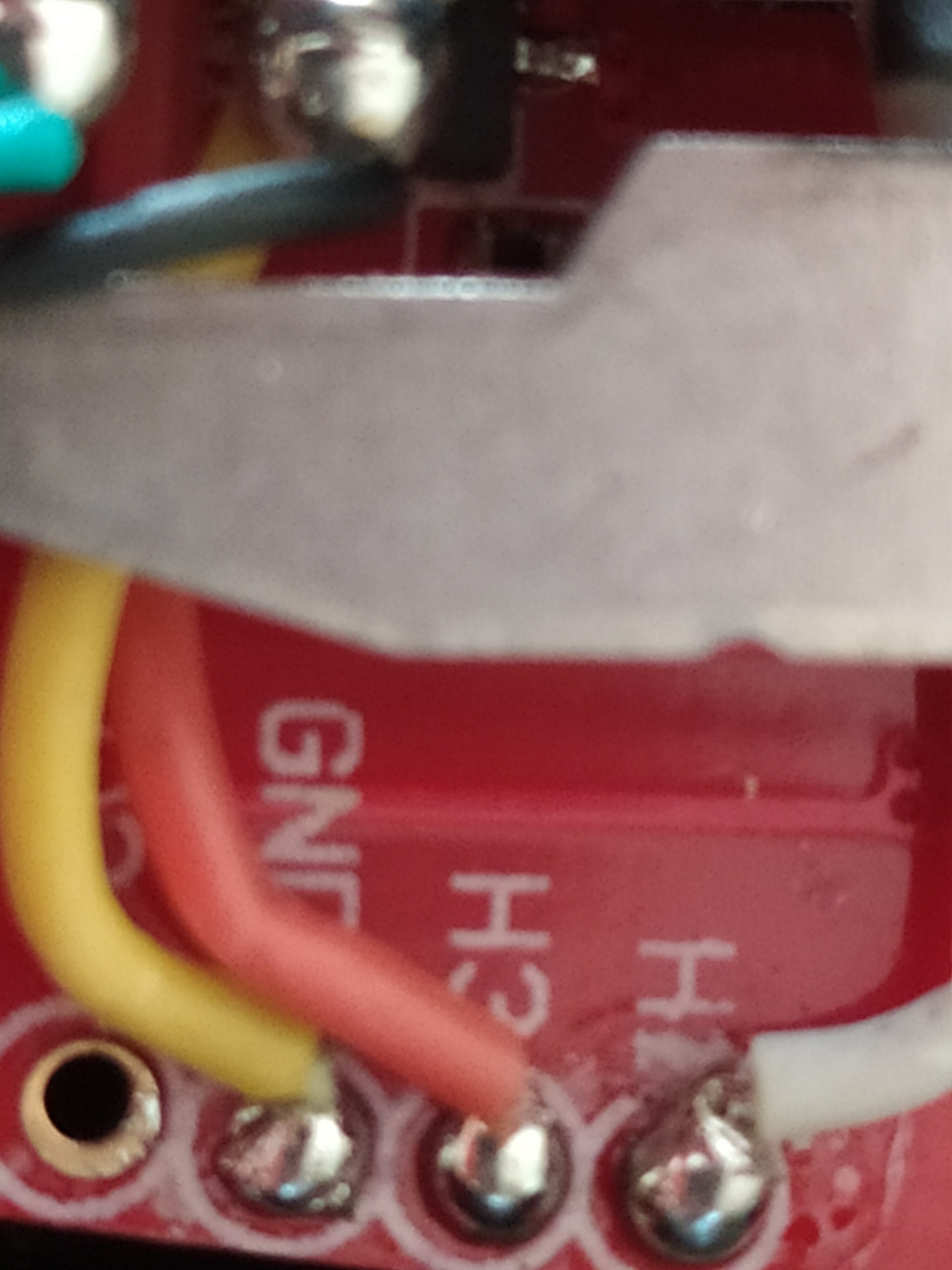

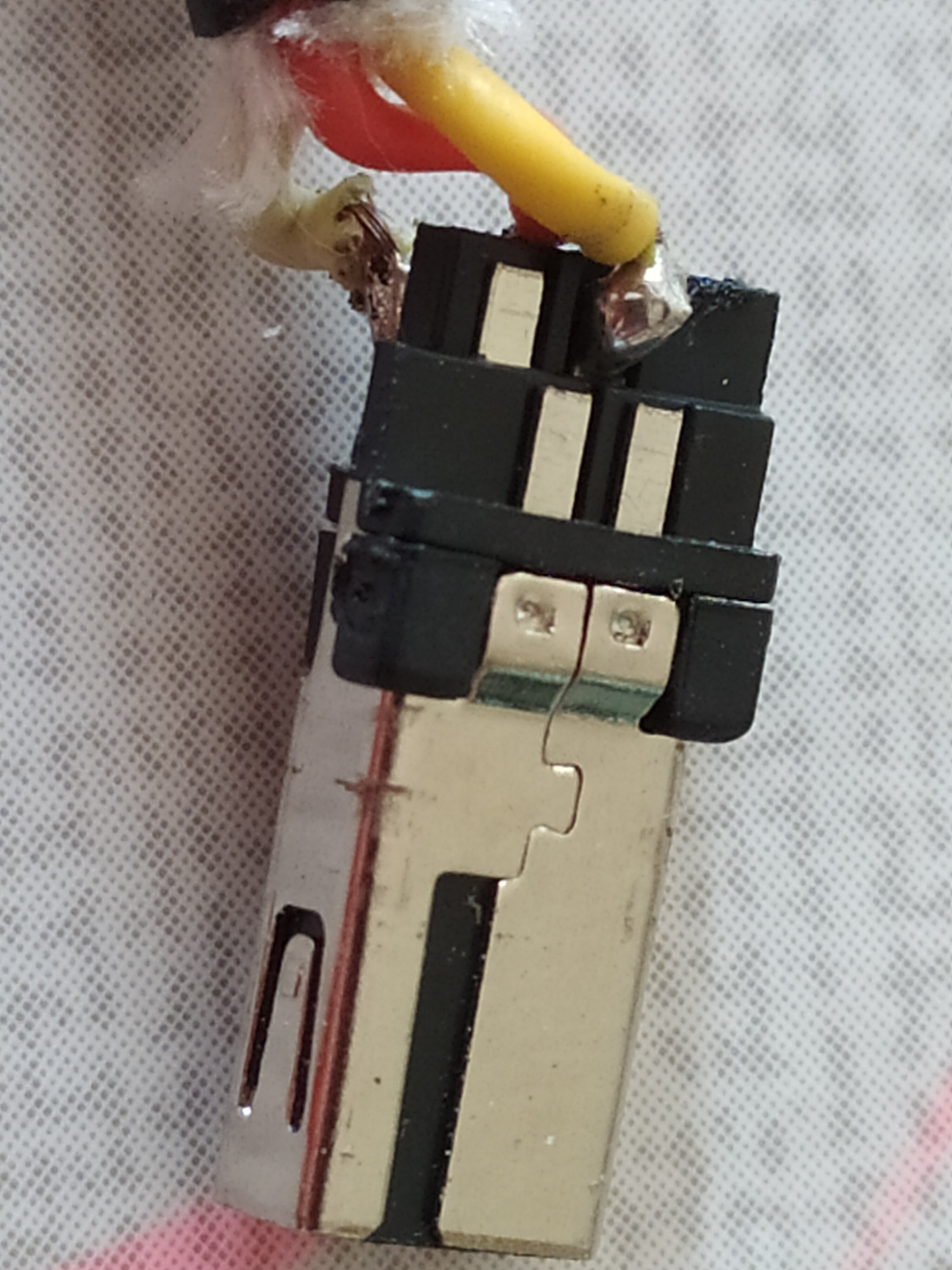

je suis débutant en astronomie je fais parti d'un club qui me donne les bases de l'Astronomie. Ayant pour intention de pratiquer l'astrophotographie, j'ai acquis un intervallomètre pour Nikon afin d'effectuer des poses longues pour les prises de vues d'étoiles, d'amas globulaires  ou de planètes. A la réception de l'appareil surprise ! la connectique ne correspond pas à la fiche de mon APN Nikon D3000 un fiche mini USB (4 plots) .  L'intervallomètre  est câblé avec trois fils jaune, blanc, rouge.
Je m'attendai à un câblage 4 fils.
je vous joins les photos du câblage de l'intervallomètre et de la fiche de celui-ci.
Serait-il possible de câbler l'intervallomètre sur un câble USB et comment ?

sinon, normal que tu aies trois fils :
une masse, un fil pour la map et l'autre pour le déclenchement.
si c'est comme le mien la masse est sur le blanc, les deux autre doivent être reliés.

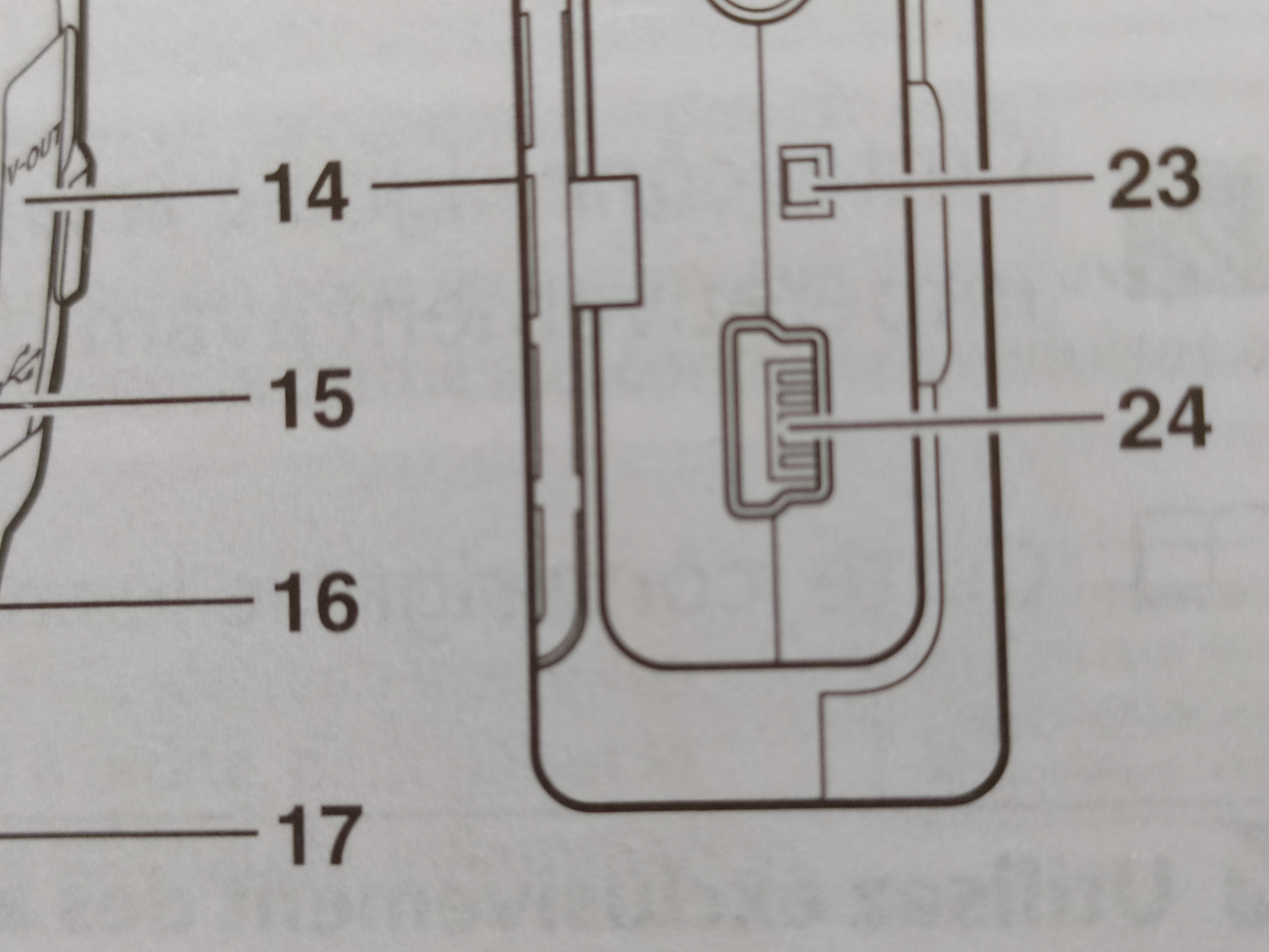

Après avoir parcouru, rapidement il est vrai, le mode d'emploi de votre appareil, je n'y ai pas trouvé la possibilité de connecter un intervallomètre filaire mais seulement la télécommande infrarouge pour assurer cette fonctionnalité. Dans le mode d'emploi, la prise USB ne semble destinée qu'à la connexion d'un ordinateur ou d'un imprimante. Je n'ai pas non plus trouvé de plan de câblage d'un intervallomètre filaire pour D3000 sur le net.

Il ne reste plus qu'à fouiller le net pour trouver ce plan de câblage, il vous restera à souder une prise mini-USB, c'est un peu chaud à faire. l'autre solution est de trouver un câble mini-USN < = > prise de votre intervallomètre ou à partir d'un câble avec mini-USB, le couper en conservant la prise mini-USB,  souder fil à fil selon le plan et protéger le tout par de la gaine thermorétractable. C'est je crois la solution la plus simple.
Accessoirement sur la photo N°2, on note que la masse est le fil jaune pas le blanc. En sortie d'un intervallomètre il n'y a que trois fils :
1) La masse, jaune ici,
2) Le fil de Mise au point,
3) Le fil de déclenchement.
L'action se fait en fermant le 2) ou le 3) sur la masse.

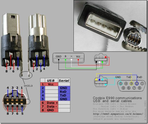

effectivement j'avais pensé au câble USB mais le souci pour moi se trouve être le câblage sur la partie mini USB. j'ai bien trouvé un schéma de câblage pour un Coolpix  mais le doute subsiste pour le D3000.
qu'en pensez-vous ?
Il y a 2 heures, 22Ney44 a dit :
Il faut faire des essais, sur 4 intervallomètres démontés, les couleurs ne sont jamais les mêmes.
Sur nikon, pour l'astro, il faut en général relier le déclenchement et la map ensemble, sinon, le declenchement ne se fera pas, pas assez de volts.
