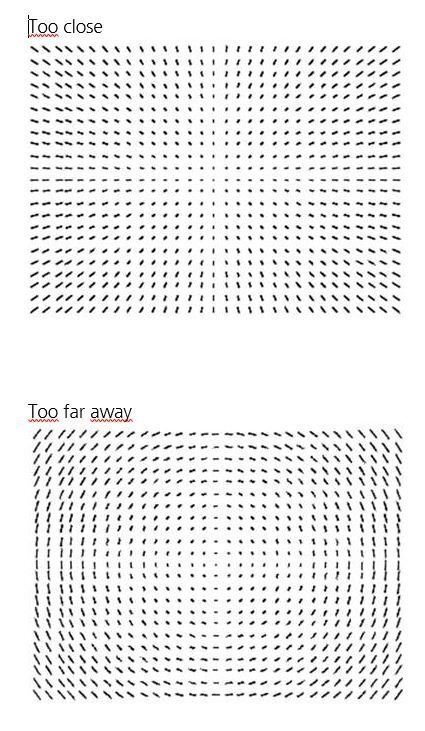

Le point de départ de cette affaire est une bonne collimation. Si oui, mise au point parfaite plein centre du capteur et c'est à ce moment là que la forme des étoiles dans les angles te permettra de savoir si ton back focus est bon à partir de ce schéma (capteur trop près du correcteur ou trop loin).

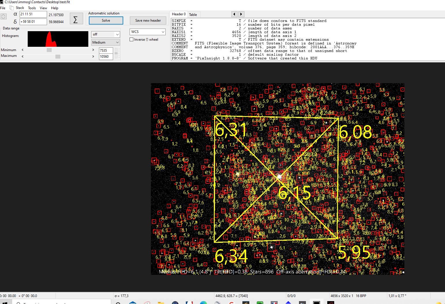

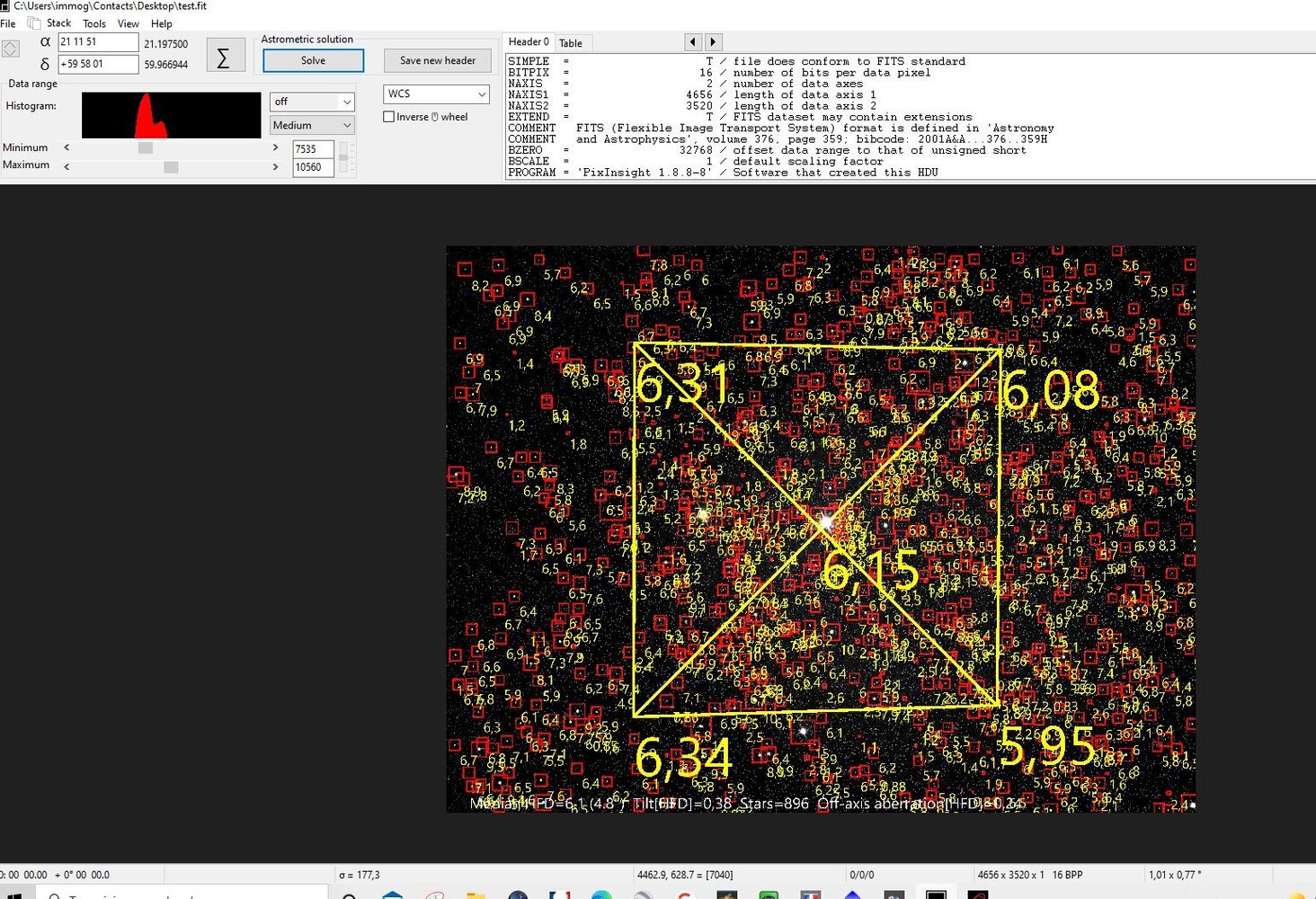

Si leur forme est équilibrée dans chaque  angle, il n'y a pas de tilt. ASTAP a une fonction pour le vérifier mais sans pouvoir savoir dans quel sens il est

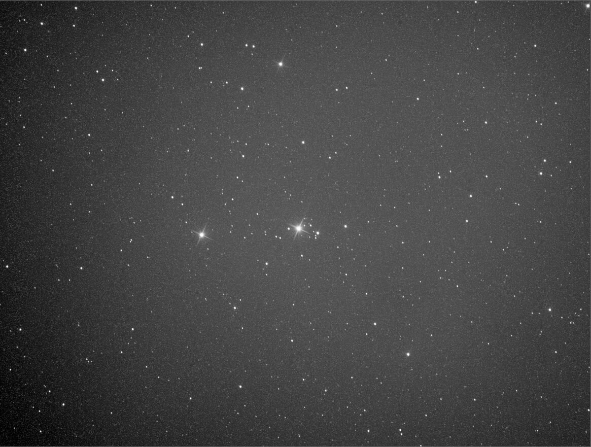

J'ai donc téléchargé ton programme et suivi tes recommandations.
J'ai refait une collimation très pointue de mon télescope. Ensuite une MAP très soignée avec l'outil "Bahtinov Aid" de APT qui est très utile quand on sait s'en servir. (Je sais que mon araignée a des bras légèrement tordus)
J'ai effectué une prise de 300s avec mon filtre LUMINANCE.  (Ne cherchez pas je suis sur OU4 la nébuleuse du calamar 😄)
Voilà le résultat :

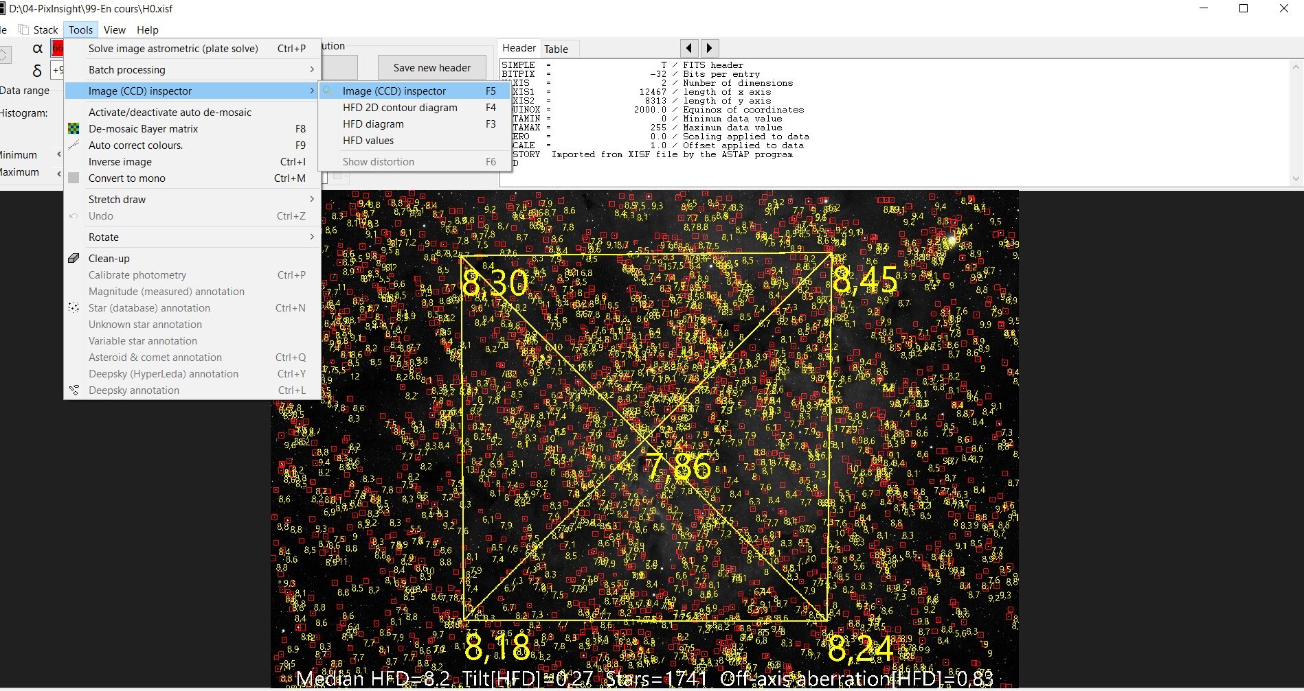

Et donc  avec le logiciel préconisé ça donne ça :
J'ai l'impression que c'est beaucoup mieux !
Je sais que mon araignée est un peu excentrée par rapport au tube, mais avec une bonne collimation cela arrange bien les choses n'est-ce pas ? Car l'essentiel, c'est que les deux miroirs soit correctement alignés, enfin je pense...
