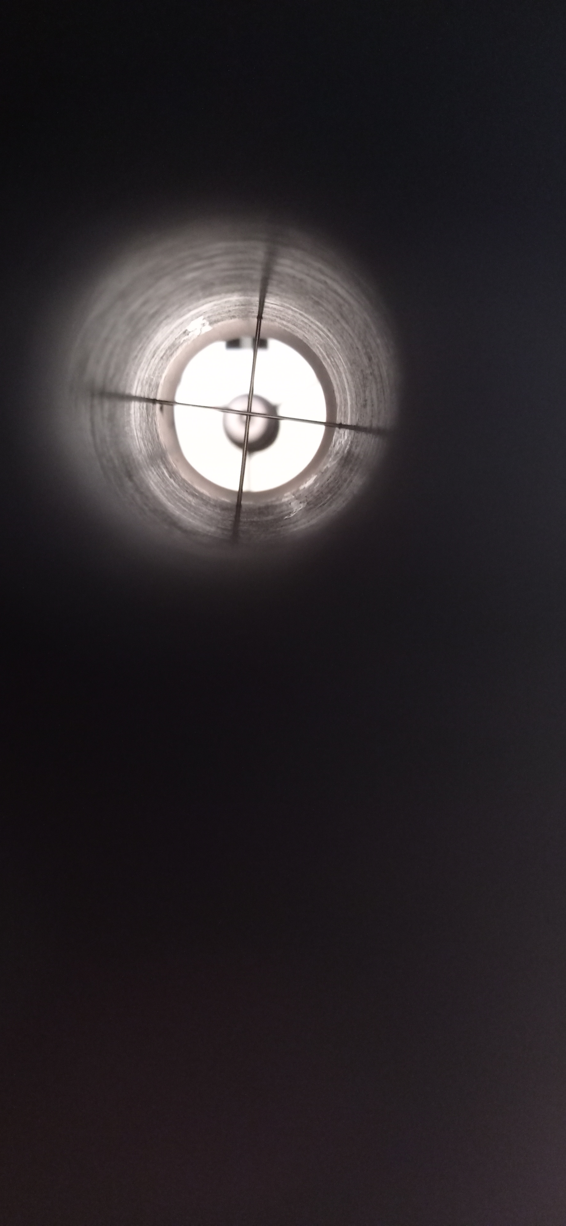

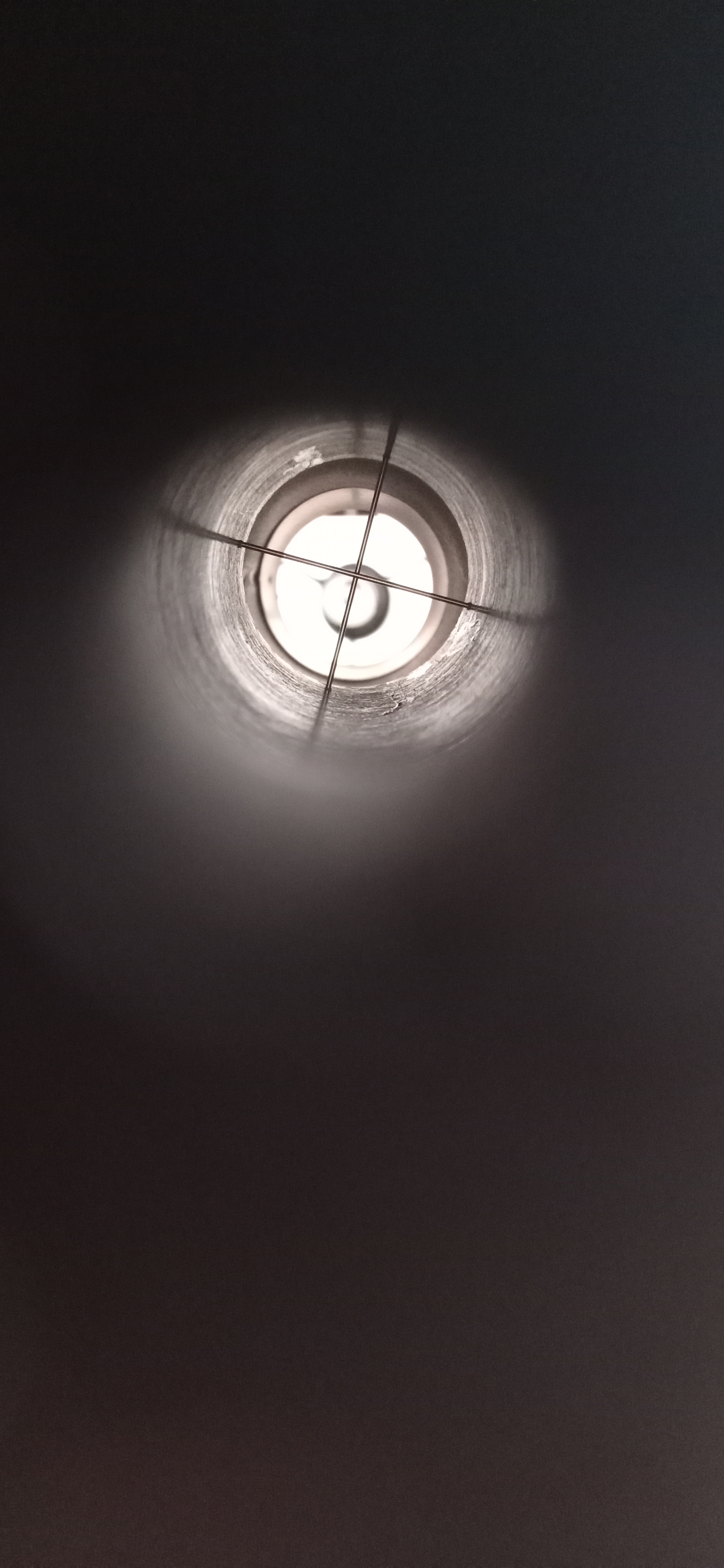

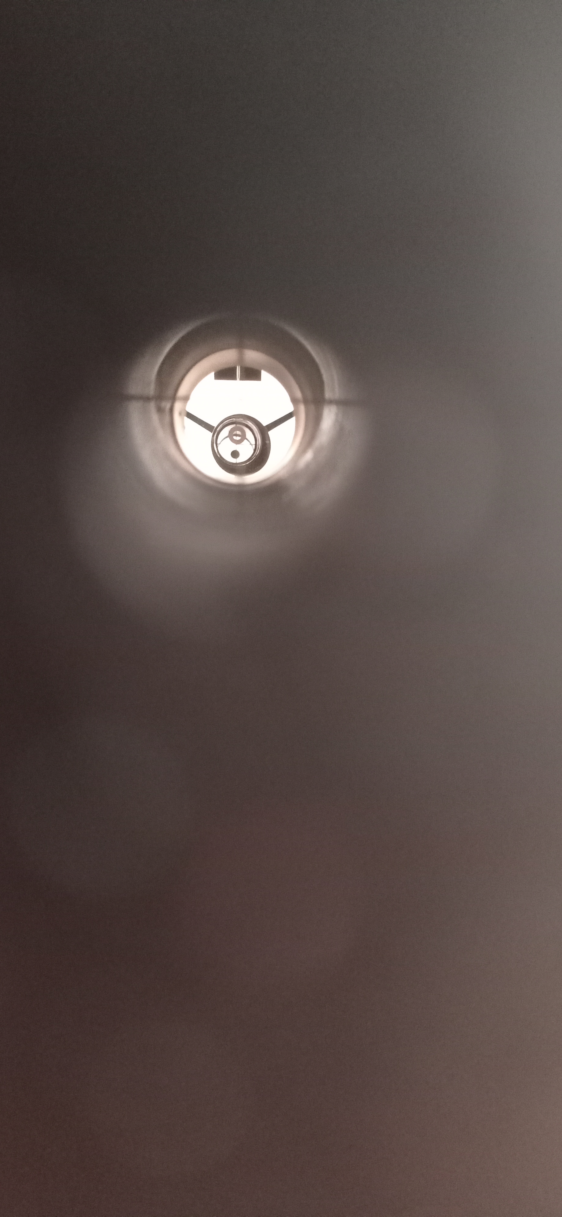

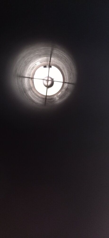

En fonction de site je le rentre jusqu'à la rainure (ce qui serait la meilleure chose, non?) :
, à moitié :
ou complètement :
, je ne vois pas le même alignement :-/

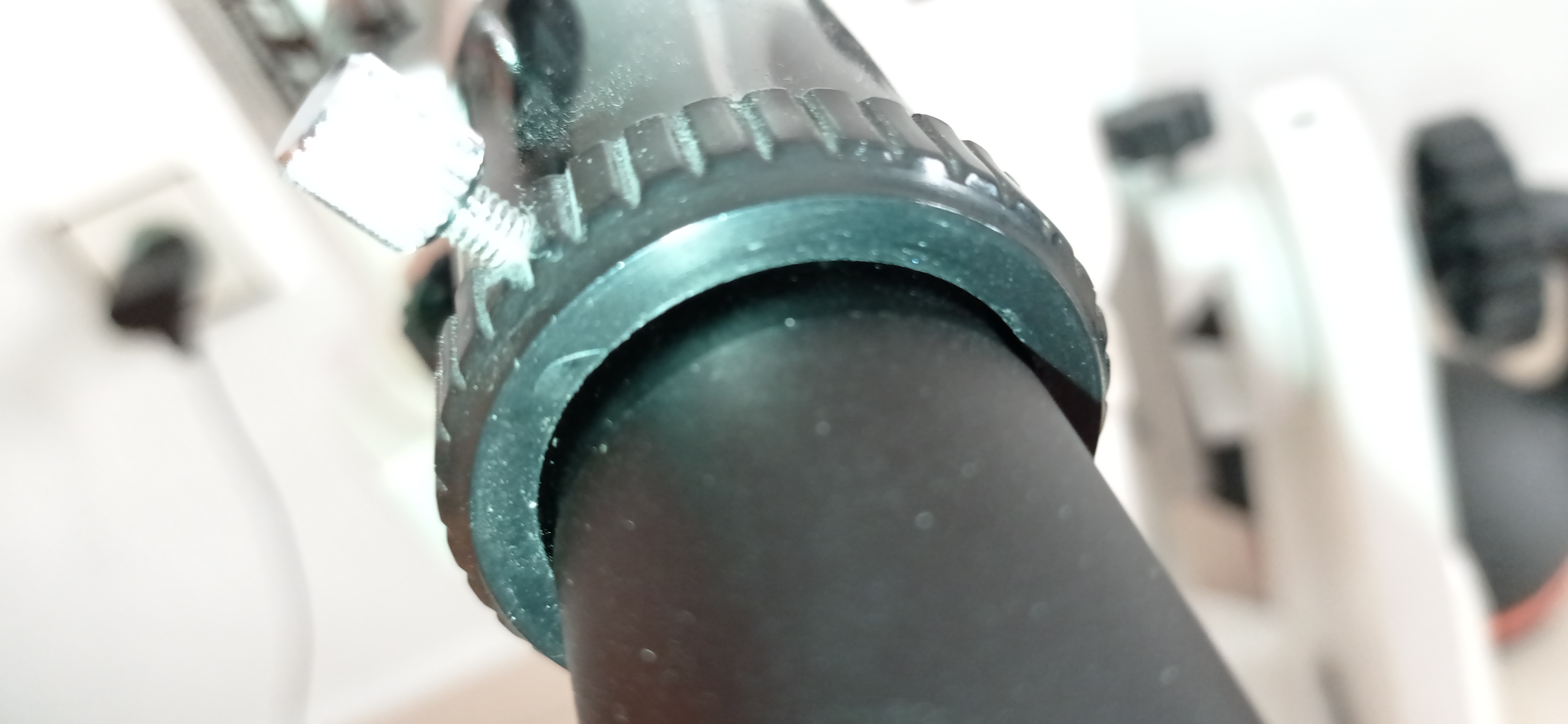

Au vu de la photo, il y a pas mal de jeu au niveau de la vis.
Un système de serrage annulaire pourrait être une plus value, je pense.
Peux tu dévisser ton système de serrage de l'occulaire pour en mettre un autre?
