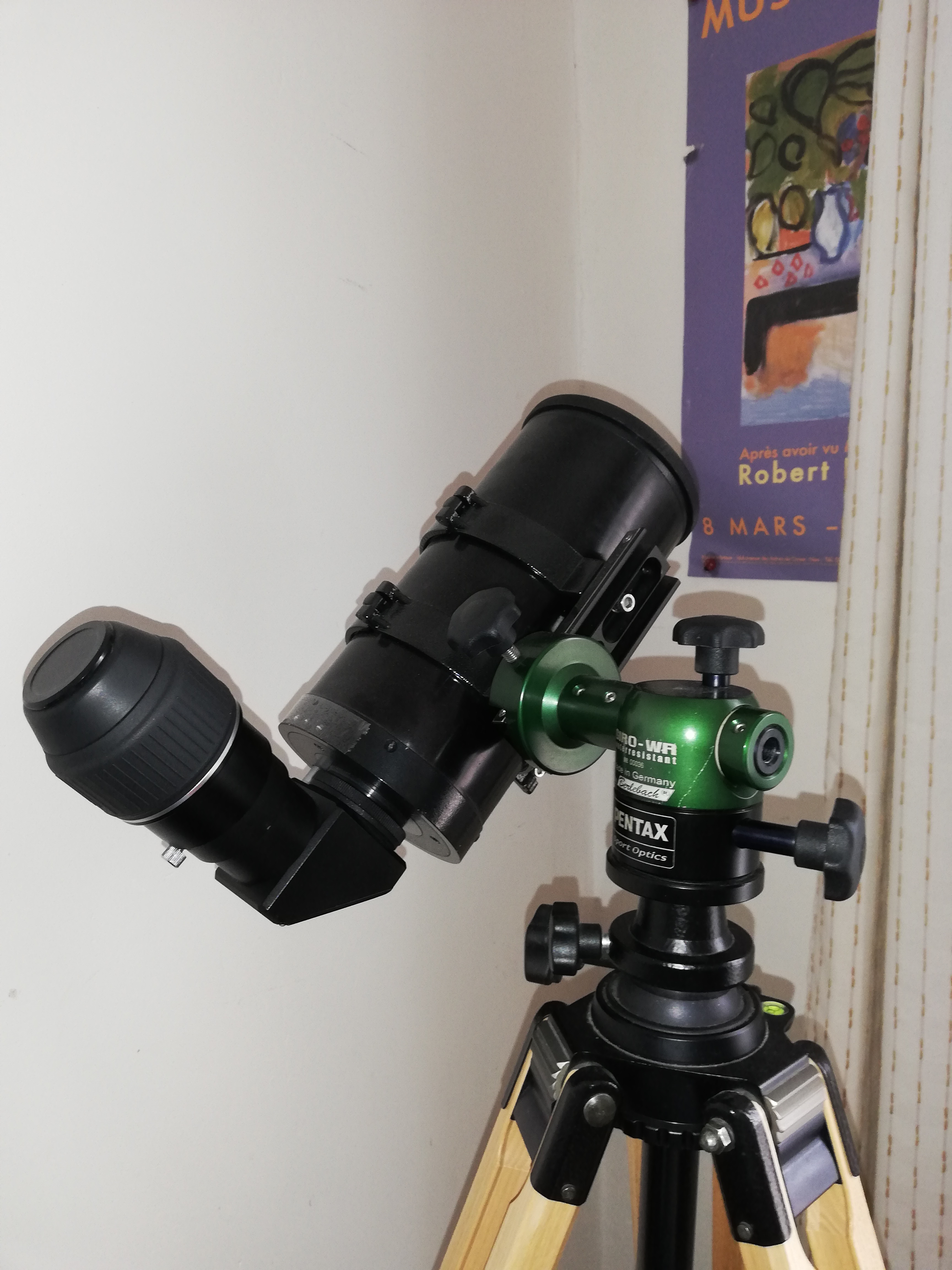

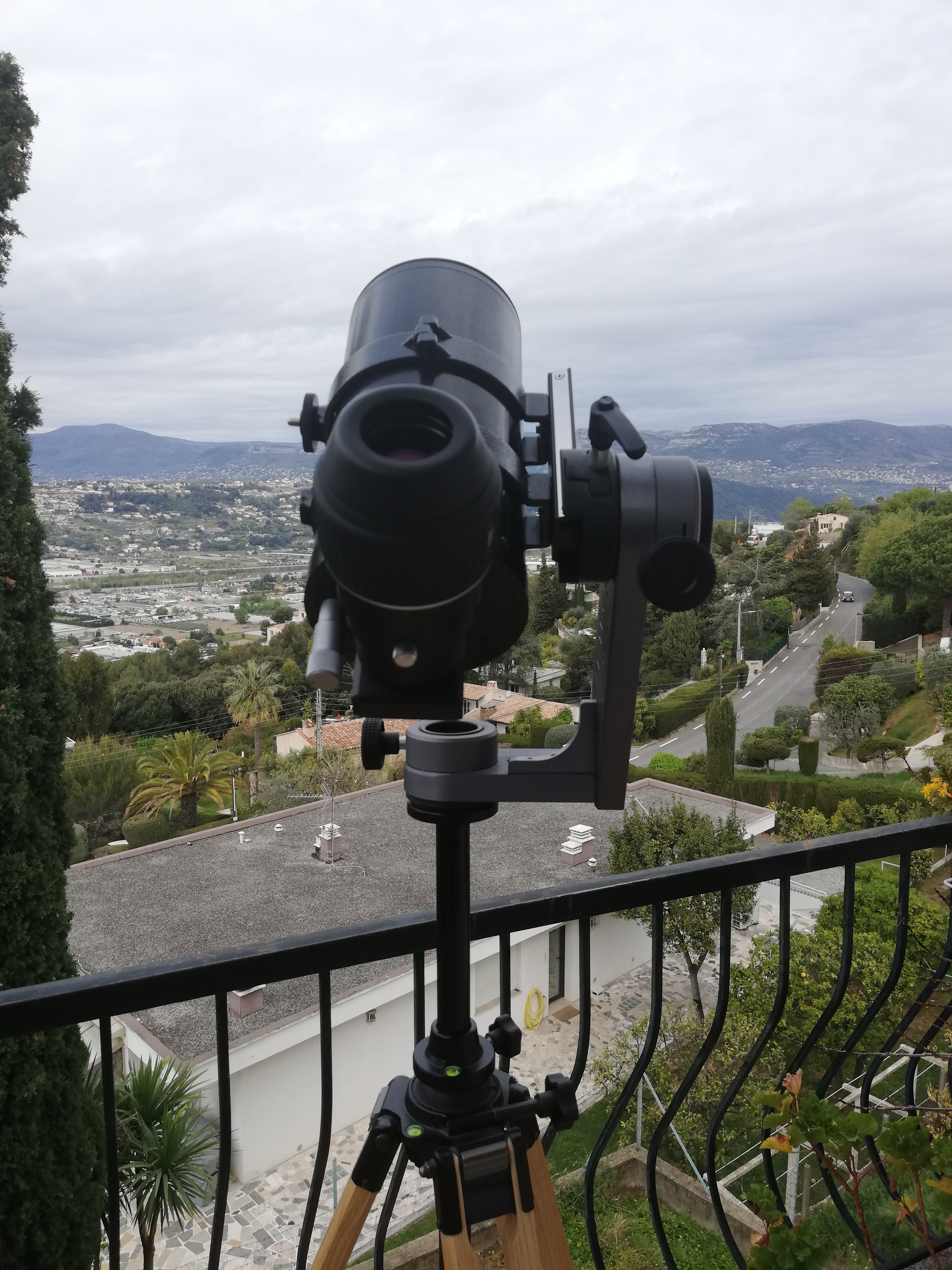

 J'ai mis un tout petit Maksutov Lomo Astèle 95 qui pèse 1kg500 environ et un Pentax XW 30 . Après avoir fait le test des deux montures sur le trépied Berlebach je trouvais que les mouvements étaient  bien plus doux sur l'axe d'altitude sur la petite Giro WR (pas la mini Giro que j'ai revendue). J'ai remarqué sur la Vamo Traveler  une machoire en métal qui ensserre l'axe d'altitude ; le principe mécanique est plus je serre le frein d'altitude plus la machoire se referme sur cet axe .J'ai un doute sur l'efficacité de ce système  pour obtenir des mouvements doux sur l'axe d'altitude   .
Modifié par jj06
La mâchoire répartie mieux le serrage sur une grande surface qu'une vis ponctuelle.
Vu la configuration de ton trépied, ce n'est pas étonnant que ça vibre, le bout dehors ne favorise pas la stabilité.
Belle vue du balcon 😊
Modifié par yann35
. Même avec une vis ponctuelle comme tu le précises la Giro WR est un cran au dessus de la Vamo Traveler .  La qualité mécanique  y est certainement pour quelque chose . Je m'amuserai pas à utiliser des grossissements de 100x et plus dans cette configuration . Le Pentax de 30 me donne 40 x de grossissement maxi ; je dirai que c'est encore supportable même si il y a des vibrations.

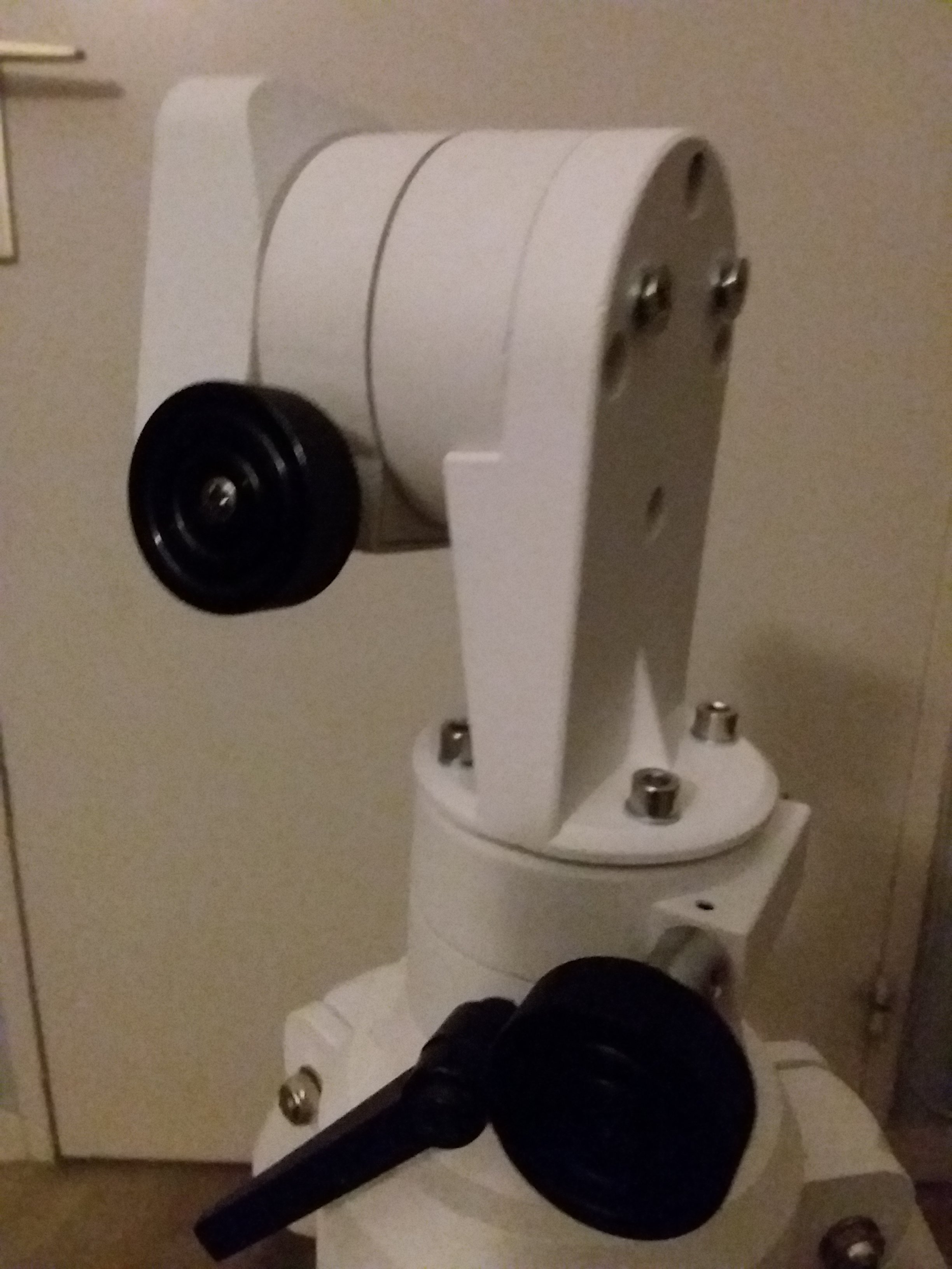

Sinon, j'ai pu voir qu'un membre du forum a modifié tout bêtement la twilight, de sorte à réduire la hauteur du bras et à descendre le point de gravité. Je l'ai mp pour avoir son retour, et voir si ça change radicalement la donne.

La giro WR a des mouvements plus doux sur l'axe d'altitude comparé à la mini Giro  (la mini Giro était un peu plus lourde et nettement moins cher).
La Giro WR pèse seulement 865 g . On doit retrouver peut être la même qualité mécanique avec la Castor Berlebach .
