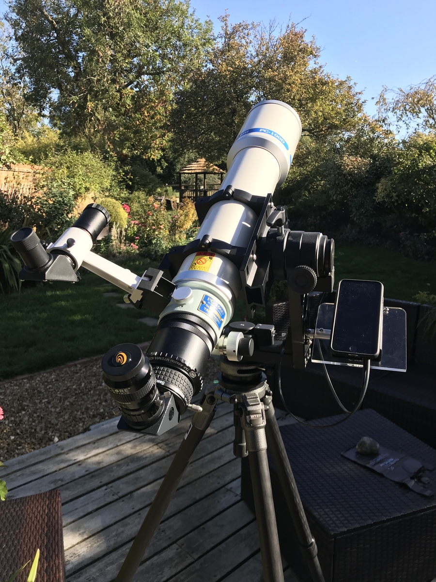

Sur la photo que tu as posté, c'est la giro mini non ?

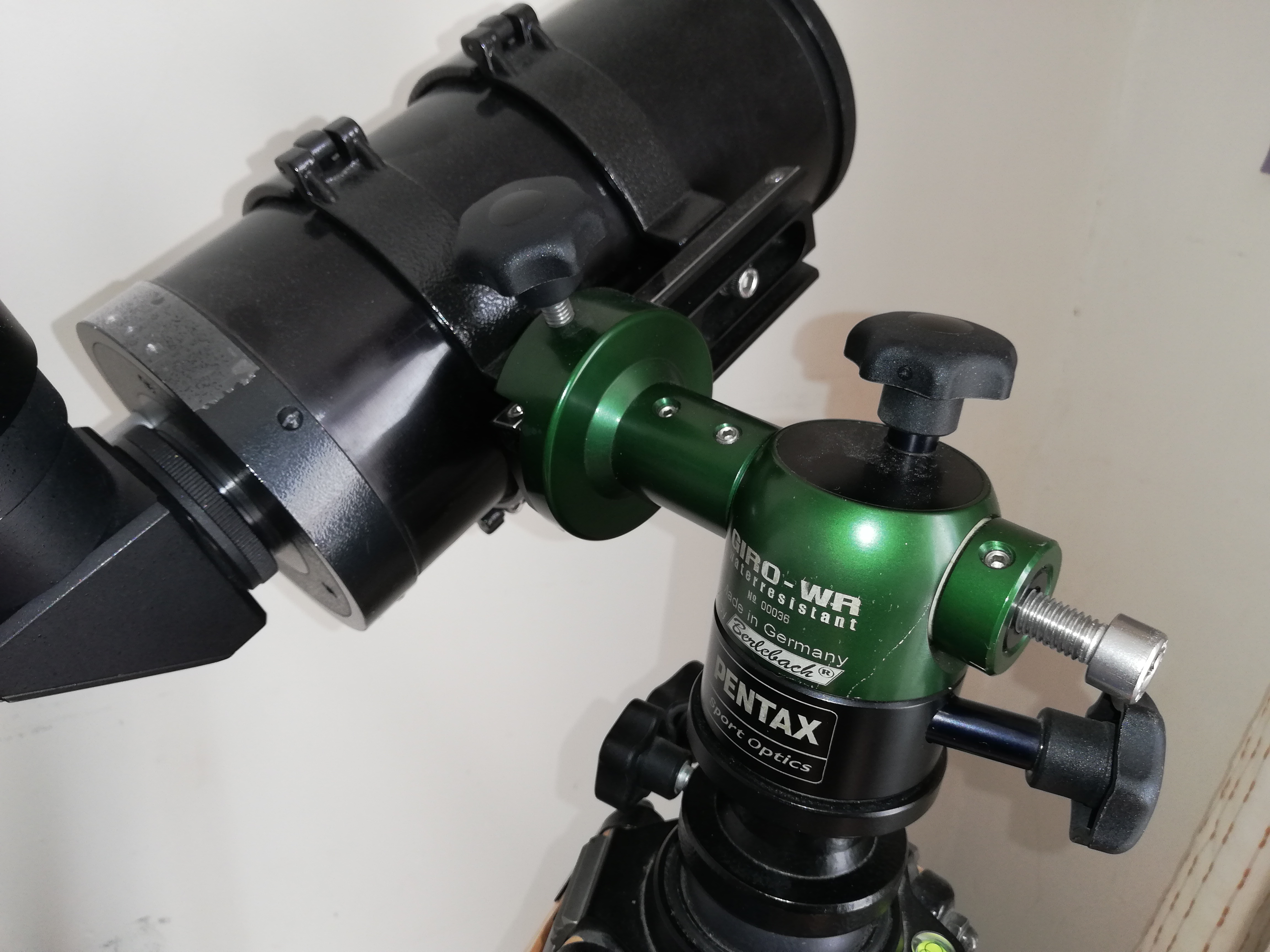

Je ne sais pas si ça te conviendra mais sache que celle là ne partira pas dans les petites annonces. Elle pèse seulement 865 g . C'est une petite merveille mécanique! Je compte acheter une petite barre et un contrepoids Vixen de moins de 2 kg  avec un trou central de 20 mm chez Pierro Astro .
Il y a plusieurs longueurs de tiges  chez TS et Astroshop ; le diamètre est de 20 mm et le filetage est au pas M10 . J'ai vérifié sur la monture en  essayant une vis M10.
Je voudrai utiliser des instruments un peu plus lourds qu'une TV76 . Pas de souci pour l'utiliser sans contrepoids avec des instruments légers comme mon petit Mak Lomo 95 et ma TV 76.
J'ai rajouter une photo ou tu peux voir la vis M10. IL faut penser à prendre une tige suffisamment  longue pour ne pas être gêné par le frein d'azimut quand tu installes un contre poids.

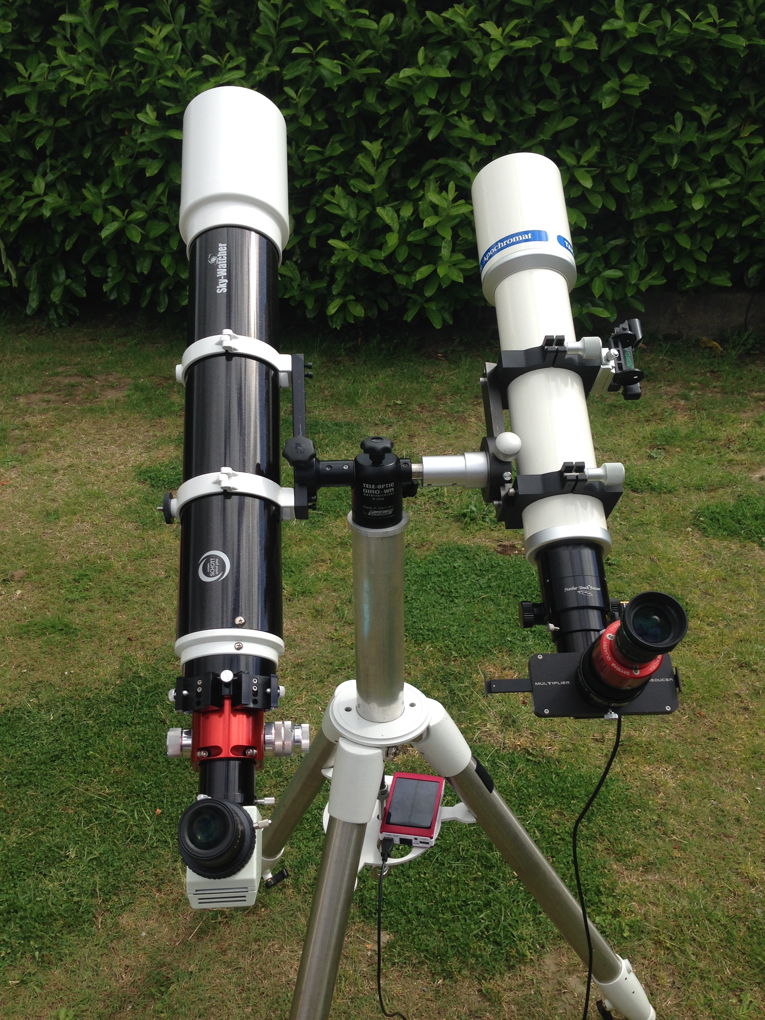

Tu as pu utiliser la giro WR avec un long instrument (aux environs de 900mm de focale) ? Le suivi est aisé à fort grossissement sans trop de vibrations (230x environ) ?
Tu sais combien la monture peut supporter en poids total ?

Je n'ai plus les données techniques mais je pense qu'avec des contrepoids elle peut supporter 4 à 5 kg si tu utilises des accessoires légers . Si tu utilises des accessoires lourds au cul de la lunette il y a un effet de levier important . Un contre poids permet justement un meilleur équilibrage du matériel posé sur le trépied et d'avoir un mouvement plus doux en azimut comme en altitude  . Je suis quand même assez surpris des performances de cette petite monture . J'ai comme l'intuition qu'elle pourrait supporter une TV 76 et une tête bino mais il faudrait quand même rajouter un contrepoids de 2 à 3 kg. Pour ta 100 mm avec une tête bino il faudrait peut être le même style de monture azimutale avec contrepoids mais qui supporte une charge plus importante.

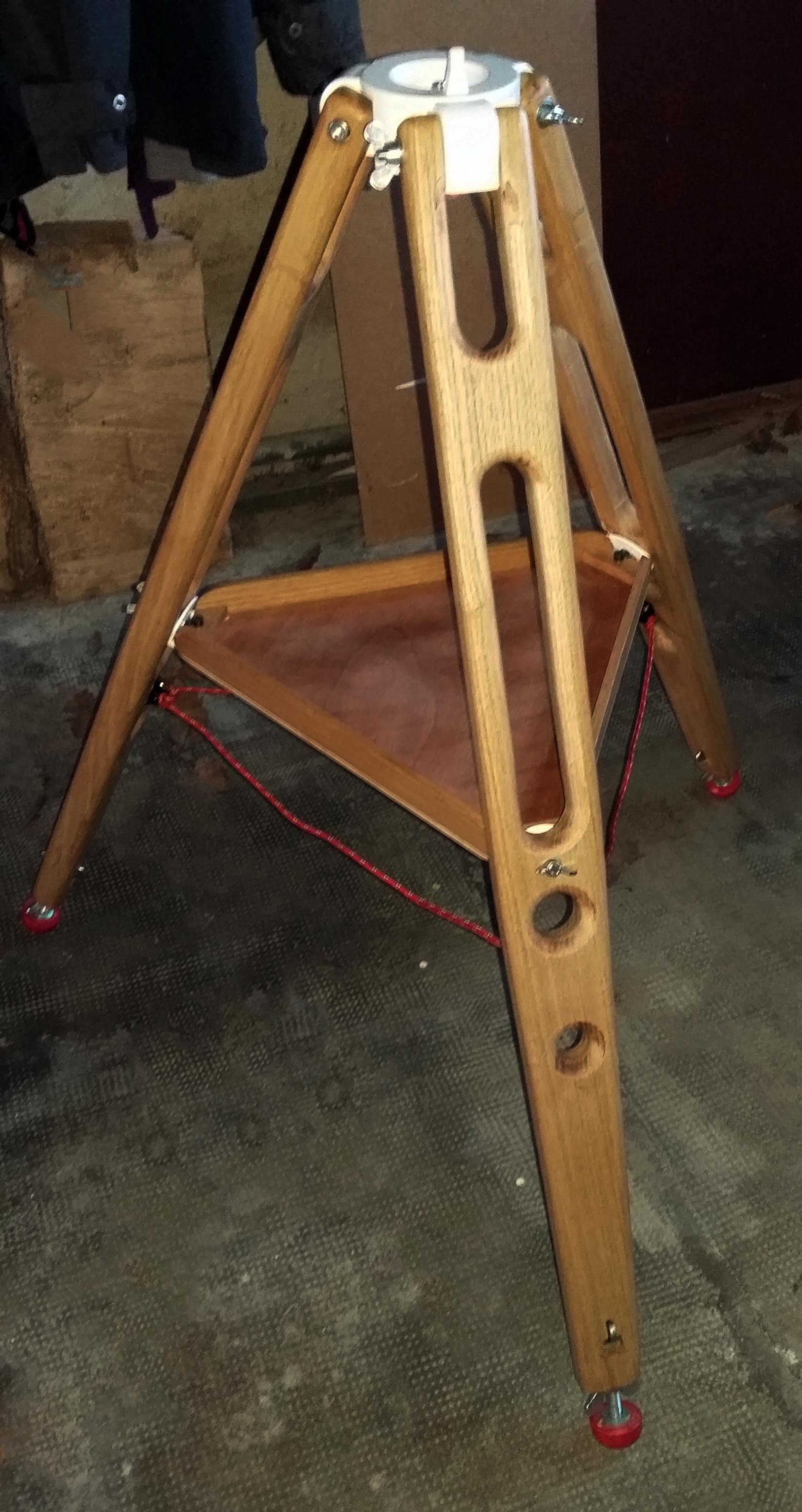

Pas bricoleur ? 😊
Il y a pas mal d'exemple sur le net. Je m'étais fabriqué celui-ci à l'époque 😊 j'en avais fait plusieurs de différents styles ....
Un pied colonne également qui était très rigide, voir plus bas. : https://yfournereau.wixsite.com/monsite/publications

Photo de la Giro Ercole Mini, très semblable à la Giro Ercole :
The Giro Ercole Mini Has Landed - Discussions - Mounts - Stargazers Lounge
