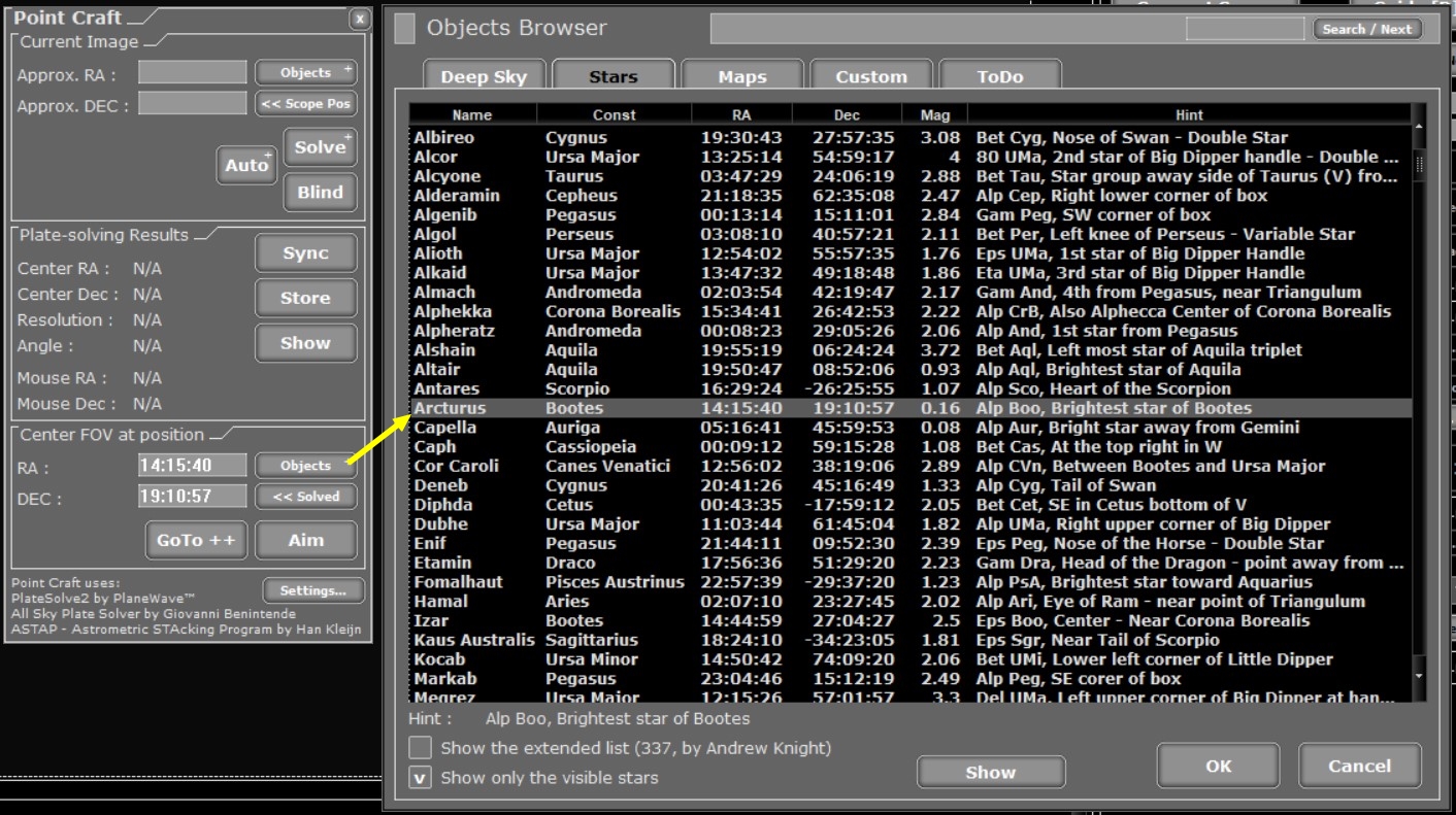

J'utilise APT depuis peu , je suis capable de faire l'astrométrie avec Pointcraft mais la fonction Goto++ me résiste...
Cas concret:
Ma monture est connectée à APT, je m'aligne sur Arcturus, fais une image via "Shoot" puis obtiens un "Success" via "Blind Solve".
Je cherche ensuite a centrer parfaitement Arcturus dans le champ, donc je fais "Sync" puis un Goto++ vers l'objet "Arcturus".
Et là, au lieu de se rapprocher d'Arcturus jusqu'à le centrer parfaitement, APT fait le contraire et s'éloigne de plus en plus, en prenant des photos et en faisant des "Solve" successifs, et en calculant que la distance de l'objet est 500 puis 1000, puis 1500 pixels. (valeurs arbitraires, mais c'est dans ces ordres de grandeur)

Je ne comprends pas bien ta manip... Pourquoi ne pas faire directement un Goto++ sur Arcturus dans la partie Point Craft/Center FOV at position ? C'est par là que tu appelles ta cible pour un Goto++ et ça va te centrer Arcturus après 3 itérations d'astrométrie, 4 plus rarement.

Merci pour ta réponse. Je pense que le problème était peut-être que APT (connecté via ASCOM) et Stellarium (connection directe à la monture) n’avaient pas la même référence pour les coordonnées. J’ai essayé la même manip en maintenant Stellarium fermé et ça a fonctionné.
