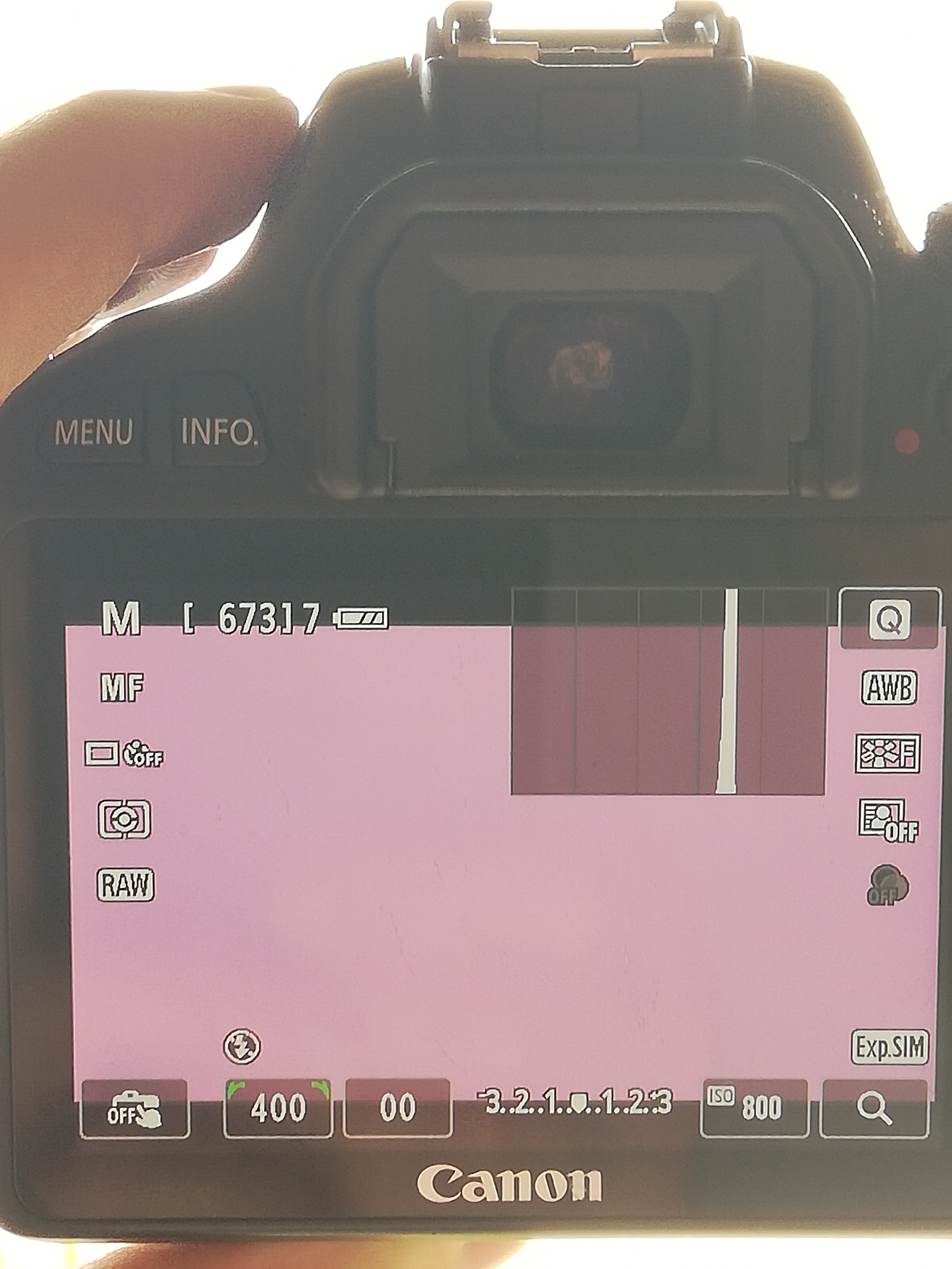

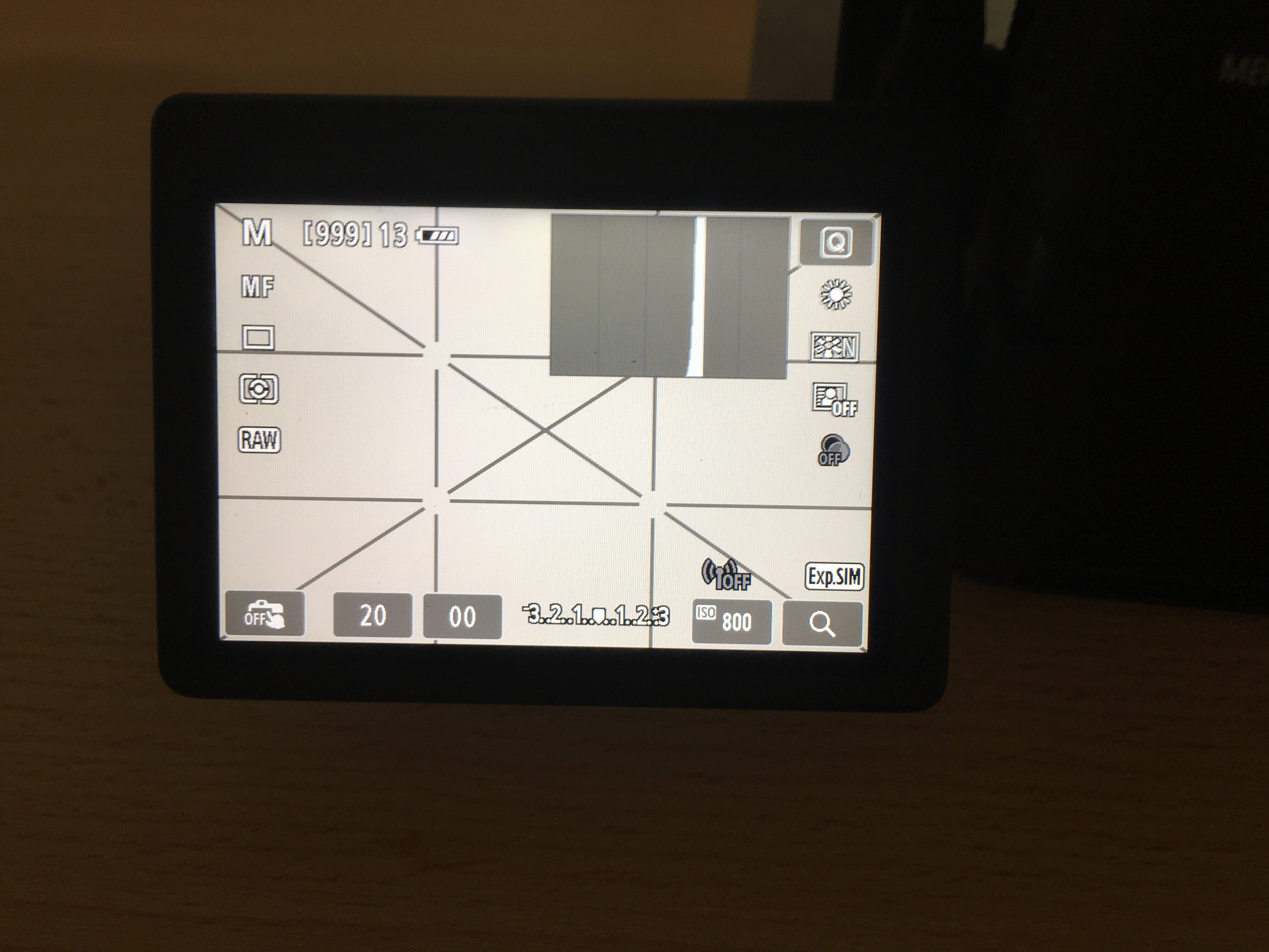

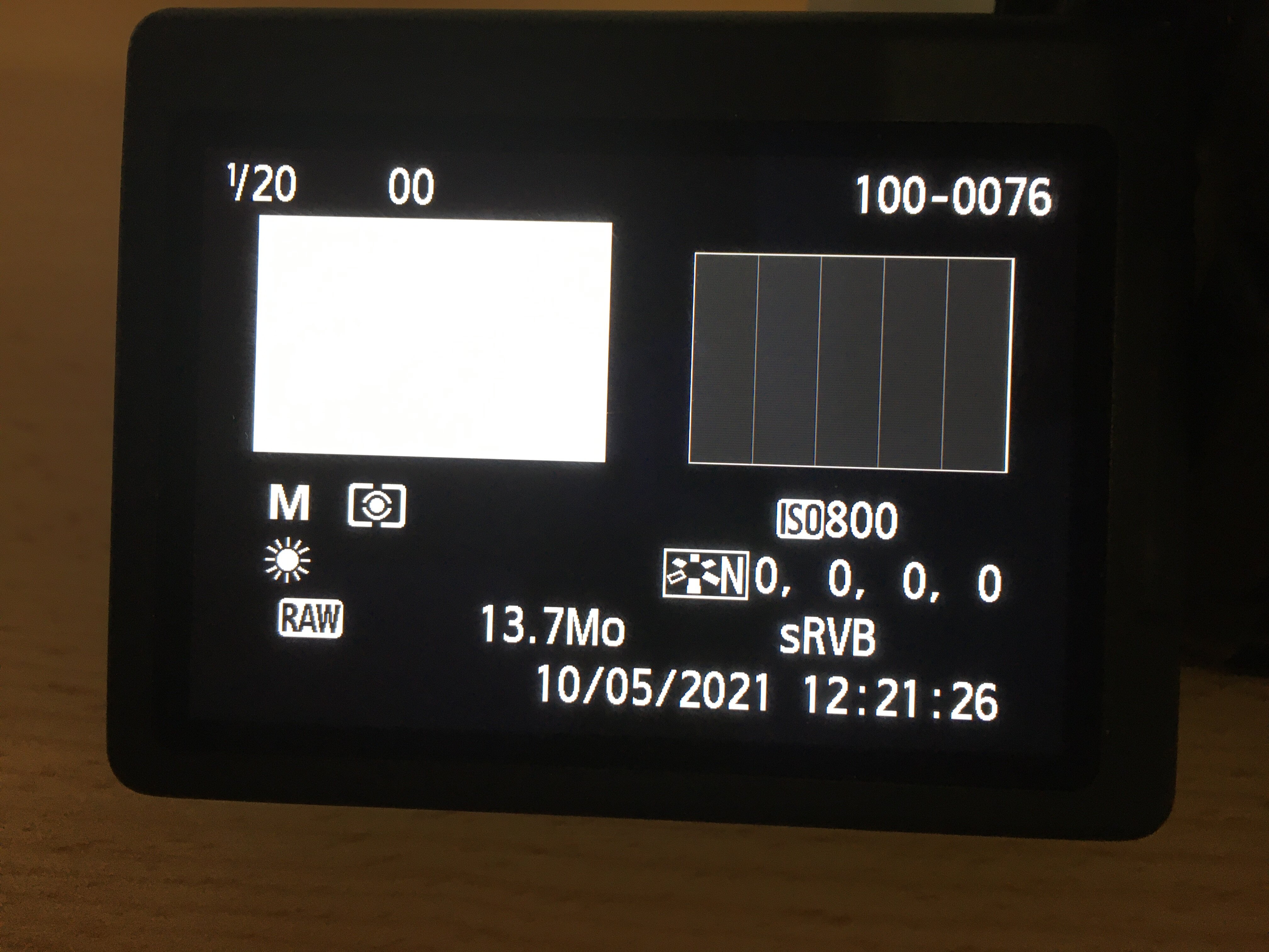

J'ai fais un test ce matin avec mon APN:
- En mode manuel (M),  je règle la vitesse pour que mon histogramme se trouve au 2/3 en live view --> aucun problème, je regarde ma photo en aperçu et là aucune courbe sur l'histogramme. ( image cramée?)
- En mode priorité ouverture (Av), la vitesse se gère automatiquement sur le live view, on voit bien la courbe de l'histogramme se caler à 50% et lorsque je je met en aperçu, magie, la courbe reste à 50%.
Personnellement jusqu'à aujourd'hui je fais mes flats en mode manuel (  ce qui plombe a chaque fois mon pré-traitement? )
test: photo prise sans objectif devant la lumière d'un portable miroir relevé
mode (M) live view
IMG_5452.thumb.JPG.ade1f901f7dadb6567f8a9369c48b679.JPGpetiIMG_5453.thumb.JPG.05feeb25a5a2aaef8964a96c4d26b2cc.JPG

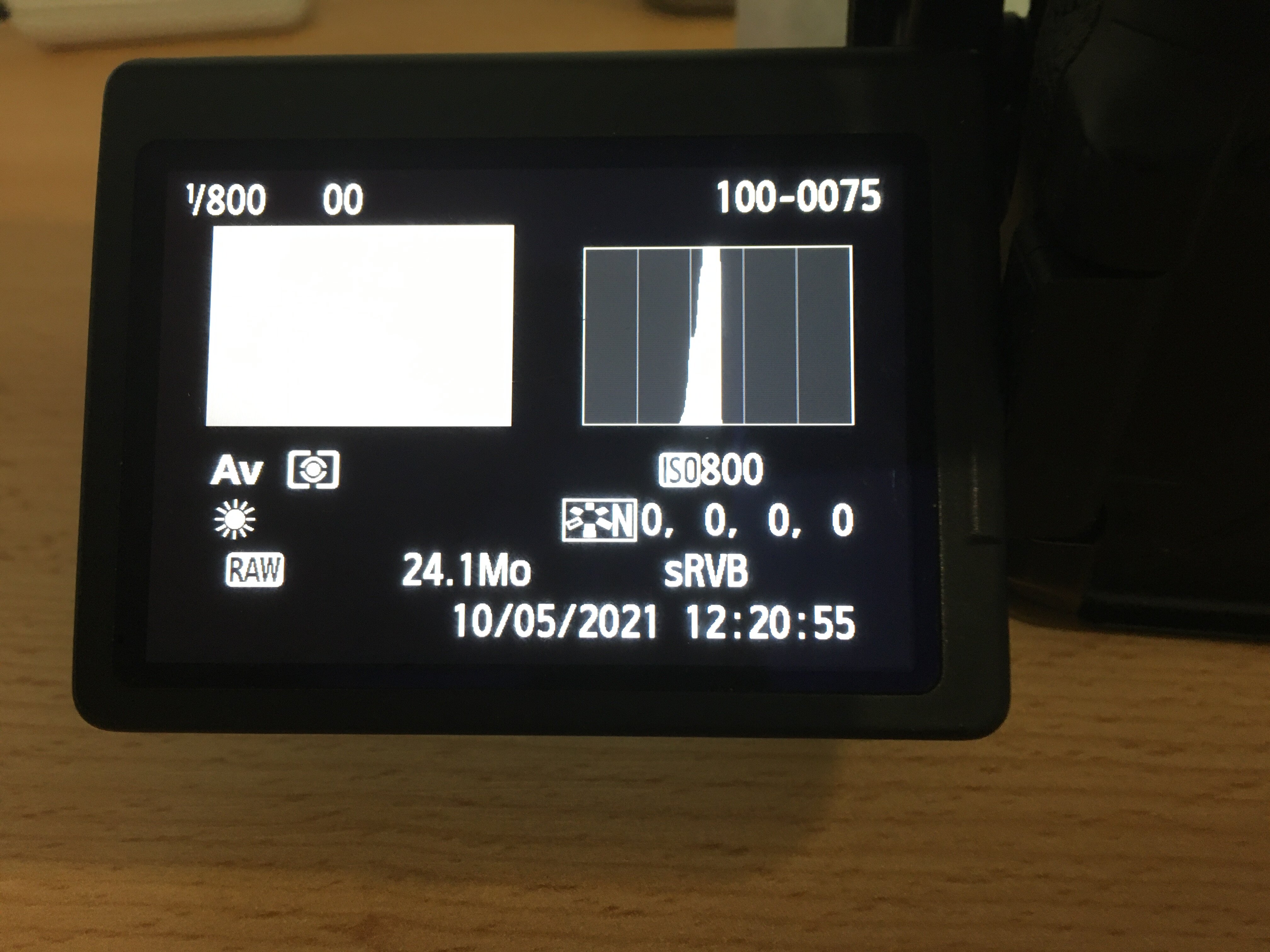

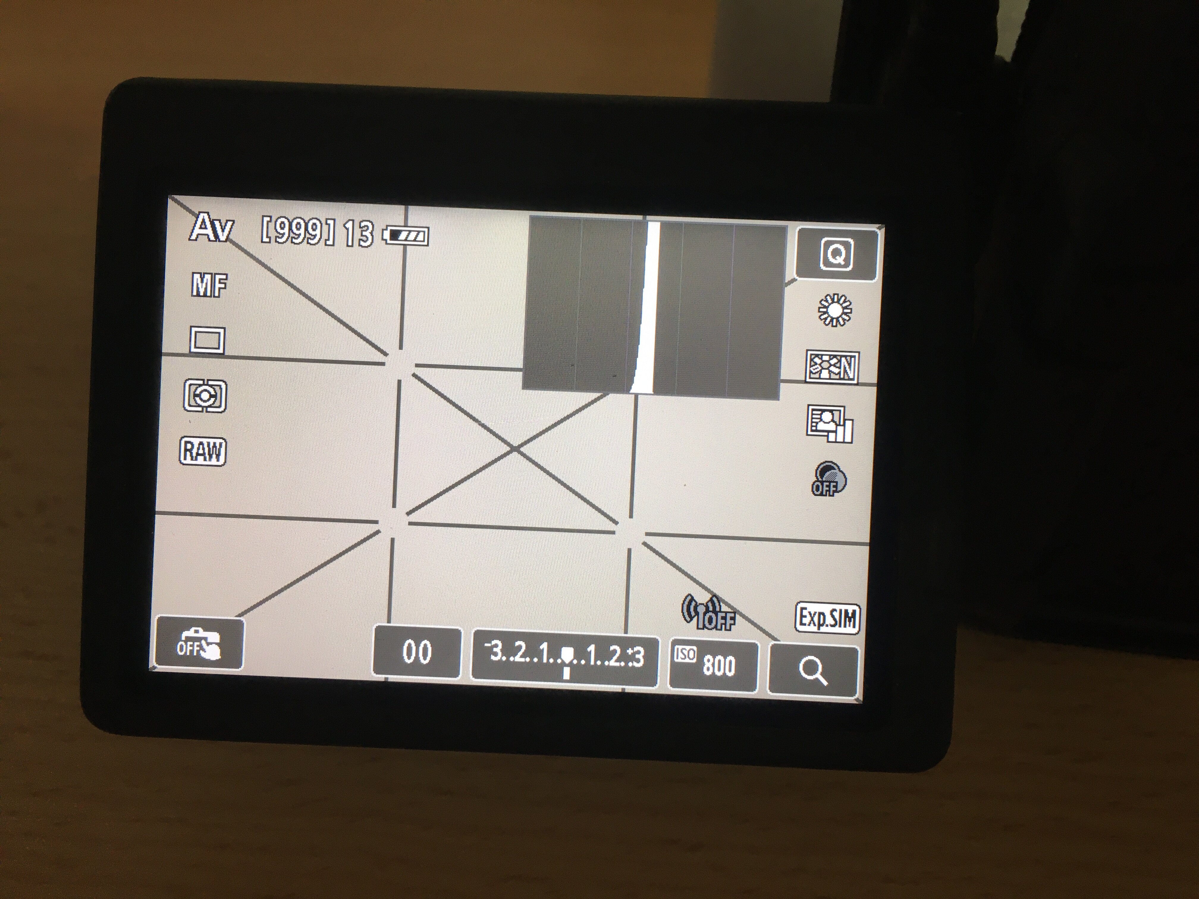

En mode Av:

Pour ma part, le mode priorité à l’ouverture ( Av ) me met la plage de lumière au milieu de l’histogramme, alors qu’en mode Manuel je n’y arrive pas. ( voir photo plus haut)
