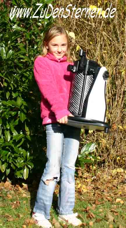

Personnellement, je trouve un Heritage 130mm dans une caisse moins encombrant que même mes 16x70 et une bonne monture (sauf peut-être un monopied). Si tu trouves un parc avec un banc, tronc, petit mur  etc. pour mettre le Heritage, même pas besoin de caisse.
Pour te donner une idée de la taille:
http://www.zudensternen.de/Bilder/130_650_Skywatcher_Heritage_Dobson_www.JPG

Il y a encore plus petit que le Heritage 130 d'aileurs:
http://www.waloszek.de/Dobson_travel4/vergleich/L1046660_600.jpg
À gauche le 100p (connu aussi comme Orion Skyscanner).
