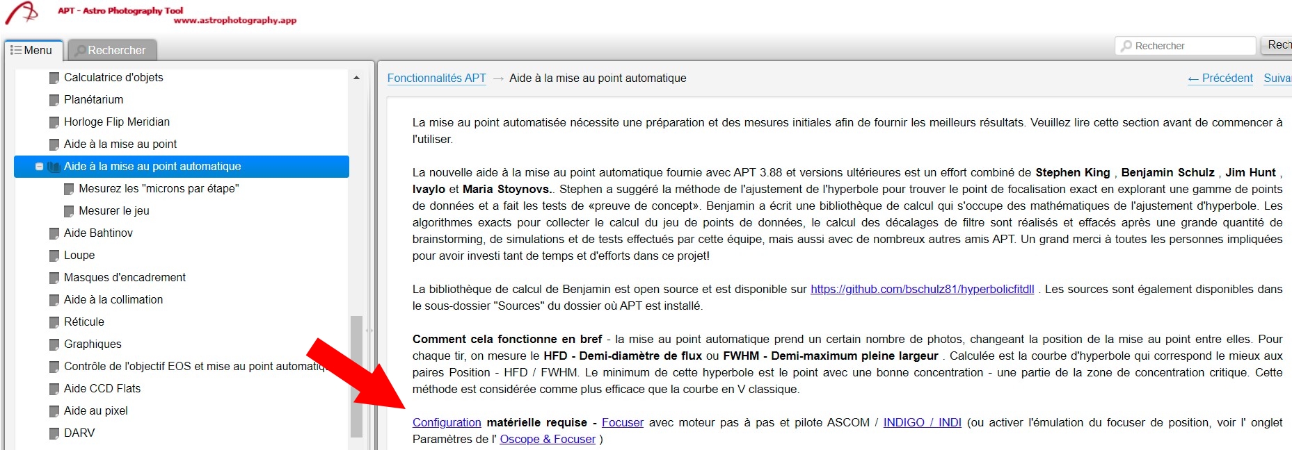

Le focus automatique d'APT ne fonctionne qu'avec un moteur pas à pas...
Edit : à moins qu'il y ait une possibilité avec l'émulation de position du focuser. Le développeur (Ivo) répond assez rapidement aux questions par mail.
Tu as le guide en ligne : https://www.astrophotography.app/usersguide/auto_focusing_aid.htm?ms=AAA%3D&st=MA%3D%3D&sct=MTE1NS4xOTk5NTExNzE4NzU%3D&mw=NDI1
Traduit sous Chrome je trouve que c'est assez compréhensible.
Il y a également le forum d'APT avec un fil sur ce sujet : https://aptforum.com/phpbb/viewtopic.php?f=16&t=4313
