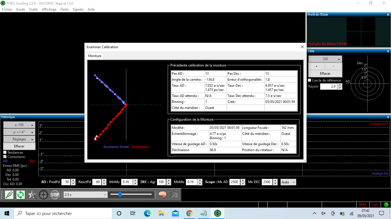

J'ai réussi à autoguider sans grand problème durant quelques sessions, mais, avec la même configuration, depuis hier la calibration échoue avec le message "l'étoile n’a pas assez bougé".
Il semble y avoir un problème de connexion entre ma monture et PH2 car même des ordres d’impulsion donnés en mode Guidage Manuel ne font pas bouger l’étoile. (impulsions longues de 5000ms)

- Le pas de calibration a été déterminé par PHD2

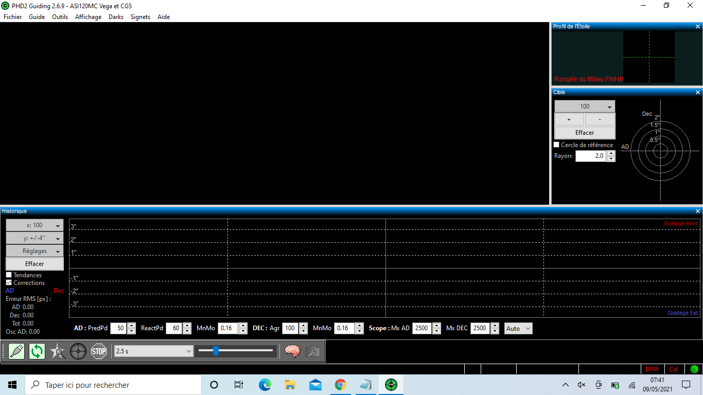

- PH2 semble planter souvent: pas de message d'erreur mais écran congelé

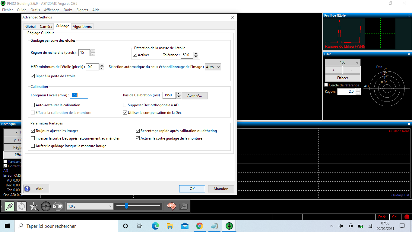

Je vous joins quelques copies d'écran de mes settings PHD2 au cas où
