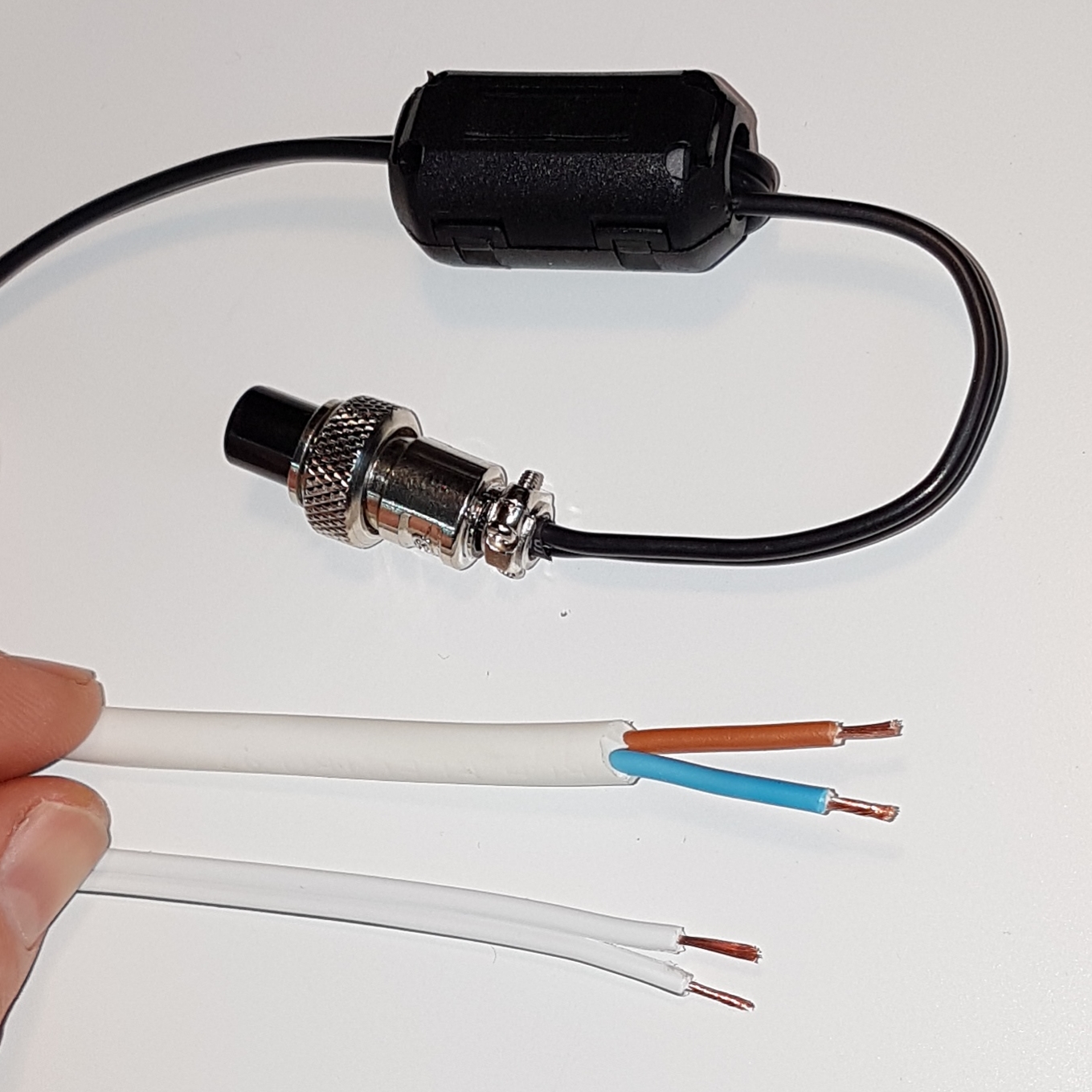

Salut tous le monde,
En attendant ma batterie qui arrivera cet été, je dois me contenter de brancher mon AZ-EQ6 sur l’allume-cigare à l'arrière de ma voiture. Mais le câble n'est pas bien long, et ce n'est vraiment pas pratique. En plus, un câble noir, la nuit, c'est assez débile... Sauf si on aime se prendre les pieds dedans...
Du coup, je me demande si je peux allonger le câble. Si oui, de combien au maximum à votre avis ?
J’ai du câble qui me semble être au moins du 1mm2, probablement plus. Légende de la photo:
En haut: câble actuel, fourni avec la monture.
Milieu: le câble que je pense utiliser.
En bas: câble de référence, 0.75 mm2
Je pensais coup le câble actuel à côté de la prise allume-cigare, et de l'autre côté à côté de la ferrite. Comme ça, je n'ai que 4 soudures à faire. Ca vous semble un plan valable, ou vous avez des suggestions (pour qqchose de facile, car je referai le câblage à l'arrivée de ma batterie).
En bonus, si qqun à eu une idée brillante pour fixer le câble au sol et ainsi éviter de se prendre les pieds dedans, c'est volontier...
@Colmic, je me permet de te taguer, car tu as toujours de bons conseils techniques!

Salut
Ben s'il existe des rallonges de 10 m sur Amazon je crois qu’un câble de 10 12 mètres max devrait aller

Pour ta rallonge, le plus gros sera le mieux.
Les petits câbles résistent, s'échauffent, et font baisser la tension.
Mais pas besoin de mettre du 6² non plus... 1,5² tu es déjà à l'aise. La monture en goto va pomper 2A max.
