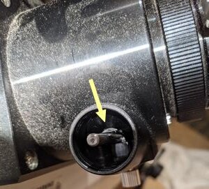

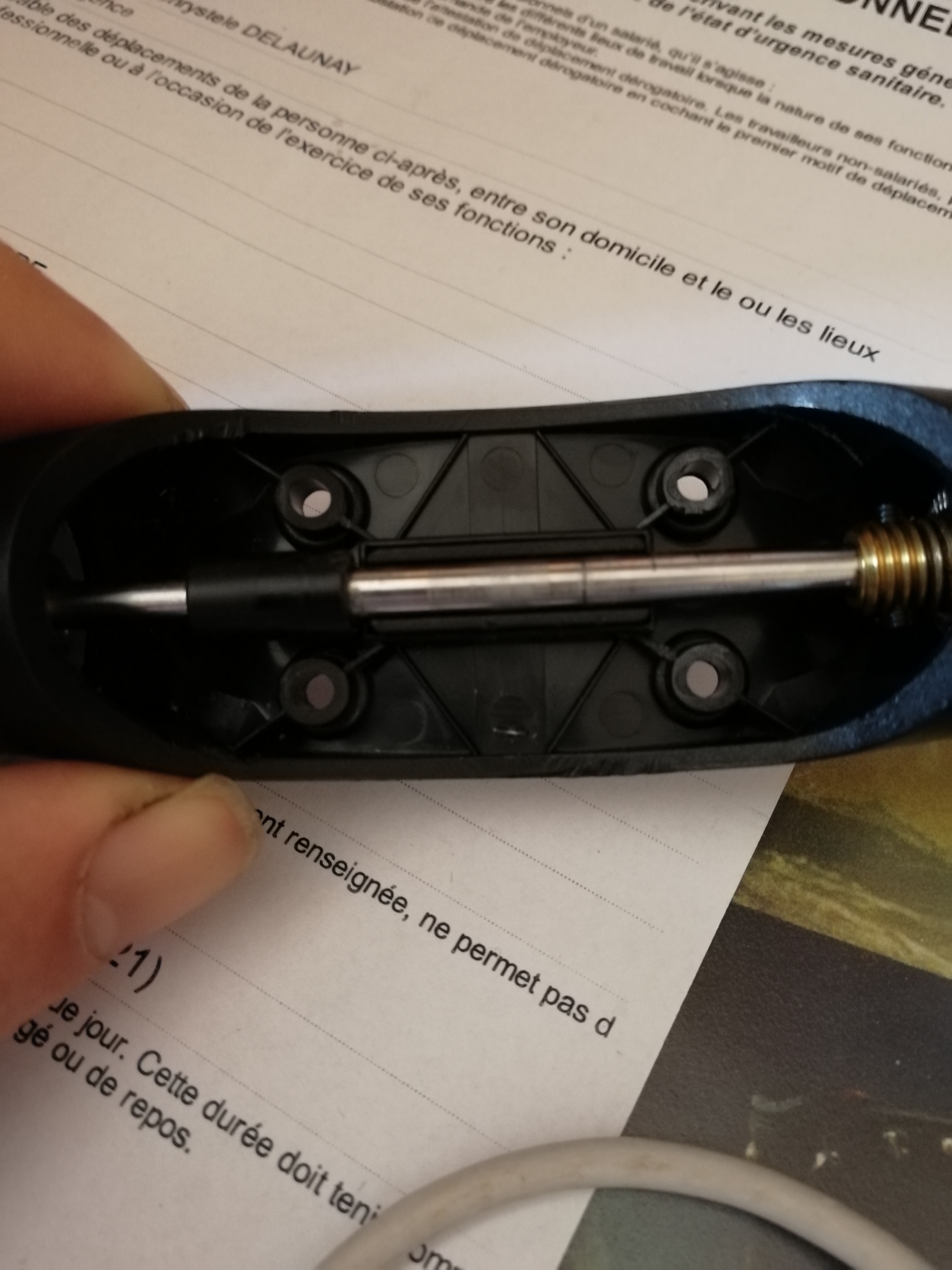

J'avais démonté la mise au point samedi et j'ai remarqué qu'un cylindre noir en plastique glissait le long de l'axe de la mise au point, je ne sais pas si c'est fait exprès mais je ne vois pas à quoi il sert.
Le tuto est bien expliqué par contre je n'ai pas la même molette comme montré sur la photo à l'étape 2, après avoir desserré la vis avec une petite clé à laine, je n'ai pas pu retirer l'arbre, l'écrou est inaccessible, pour enlever l'arbre, il faut desserrer sans doute la petite vis (sur la photo jointe a droite) mais je n'ai pas de clé a laine si petite.
J'ai mis un peu de graisse sur les roulements à billes, j'ai vu dans le grenier quelqu'un qui vendait un moteur et raquette de MAP, à voir si c'est adaptable en bricolant.

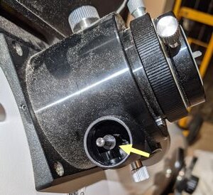

Le cylindre noir ?
Attention a ne pas laisser le cylindre noir comme je le vois sur ta photo, il va a l'extrême gauche, sinon au moment du serrage des 4 vis ça va déformer et casser.
Je me suis pencher sur ce cylindre plastique, le seul endroit ou il peut aller c'est juste derrière l'autre molette, il y a un usinage arrondi pour le recevoir.
Sur ce modèle newton il ne sert absolument pas de roulement pour diminuer la friction comme le dit le tuto, le seul usage que je peux lui voir c'est d’empêcher de trop enfoncer la roulette pour pas quelle vienne frotter contre le focuser au moment ou on la monte.
Je viens de le comprendre, cela fait des mois que j'utilise ce focuser sans ce cylindre qui est facultatif si on fait attention de ne pas trop serré la roulette contre le corps du focuser.
PXL_20210513_204327154.jpg.f468a661e6c3553b8e9ed4b79627c277.jpgPXL_20210513_204346497.jpg.dc666f06de9d11474675c01b58090147.jpg
PS/ yes, on a eu des rafales de vent très fortes ces jours -ci, mon dobson reste a l'exterieur, ce qui explique la poussière, en vrai ca se voit déjà mais alors sur la photo c'est terrible! 😬
Ok je viens de voir l'encoche pour le cylindre noir, tout est place maintenant, mais en appuyant dessus, on sent que le multiplicateur 1/10 aura du mal à tenir plus de 800gr-1kg.
