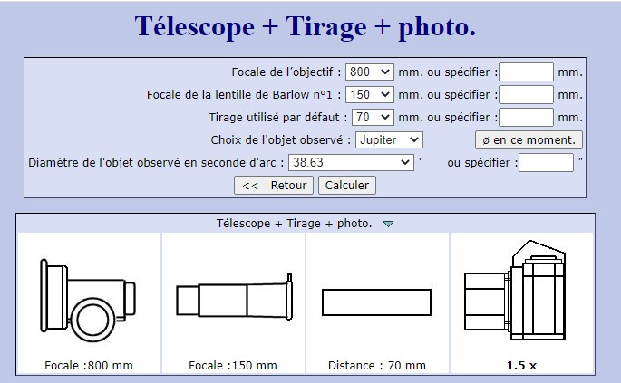

Je viens de trouver un site pour le calcul de focales, mais lorsque j'arrive sur cet écran ( voir image ci-dessous) , il y a des termes que je ne connais pas ( focale de lentille de Barlow et tirage par defaut ??)  et dont je ne trouve pas la référence sur le site du vendeur où j'ai acheté ma Barlow ?
Pouvez-vous brièvement me dire ce que ça signifie, et surtout, où trouver les références demandées ?
merci
Tu trouveras ici les explications sur le calcul du grandissement d'une lentille de Barlow par rapport à sa focale et au tirage :
https://www.pierro-astro.com/materiel-astronomique/accessoires-optiques/barlow
pour les focales des différentes lentilles de Barlow plus compliquées à trouver auprès des constructeurs :(
http://www.astrosurf.com/topic/122155-focale-dune-barlow/
ou encore :
http://www.astrophoto.fr/focal_fr.html#:~:text=Exemple %3A une lentille de Barlow,%2B 1 %3D 2%2C5x.
Exemple : une lentille de Barlow, de focale 100 mm, est installée à une distance (tirage dans ton exemple) de 150 mm du capteur CCD (ou du film). Le grandissement est G = 150/100 + 1 = 2,5x. Sur un télescope de 200 mm à F/D 10, la focale résultante est 2000*2.5 = 5000 mm, et le rapport F/D résultant est 10*2,5 = 25.

J'avais mesuré la focale de mes barlow x2 a 2 éléments.
Les courtes ou shorthy sont toutes a 45mm.
Les normales sont a 65mm.
Mes x2,25 et x2,5 sont aussi des shorthys à 45mm avec un peu plus de tirage.
