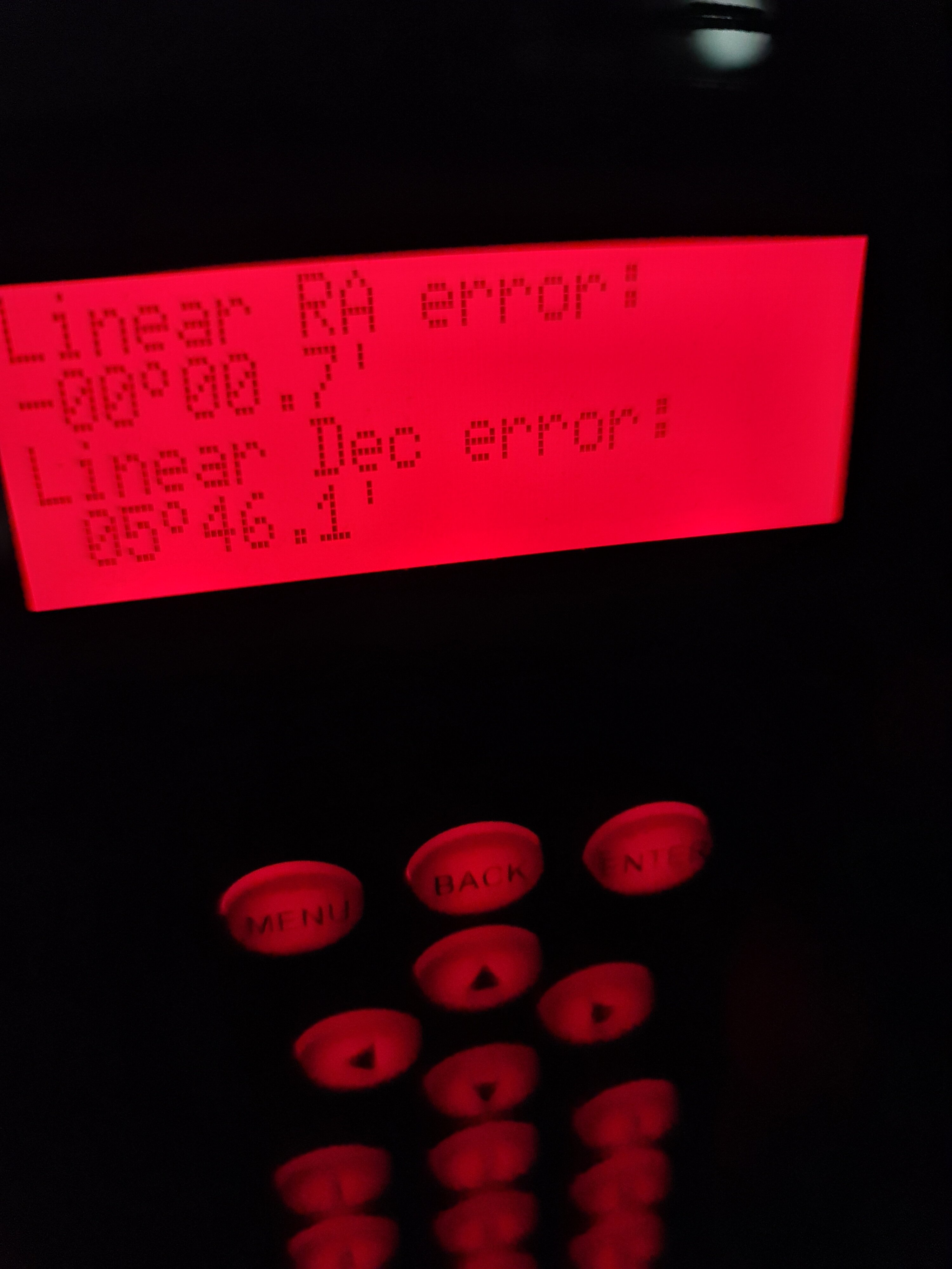

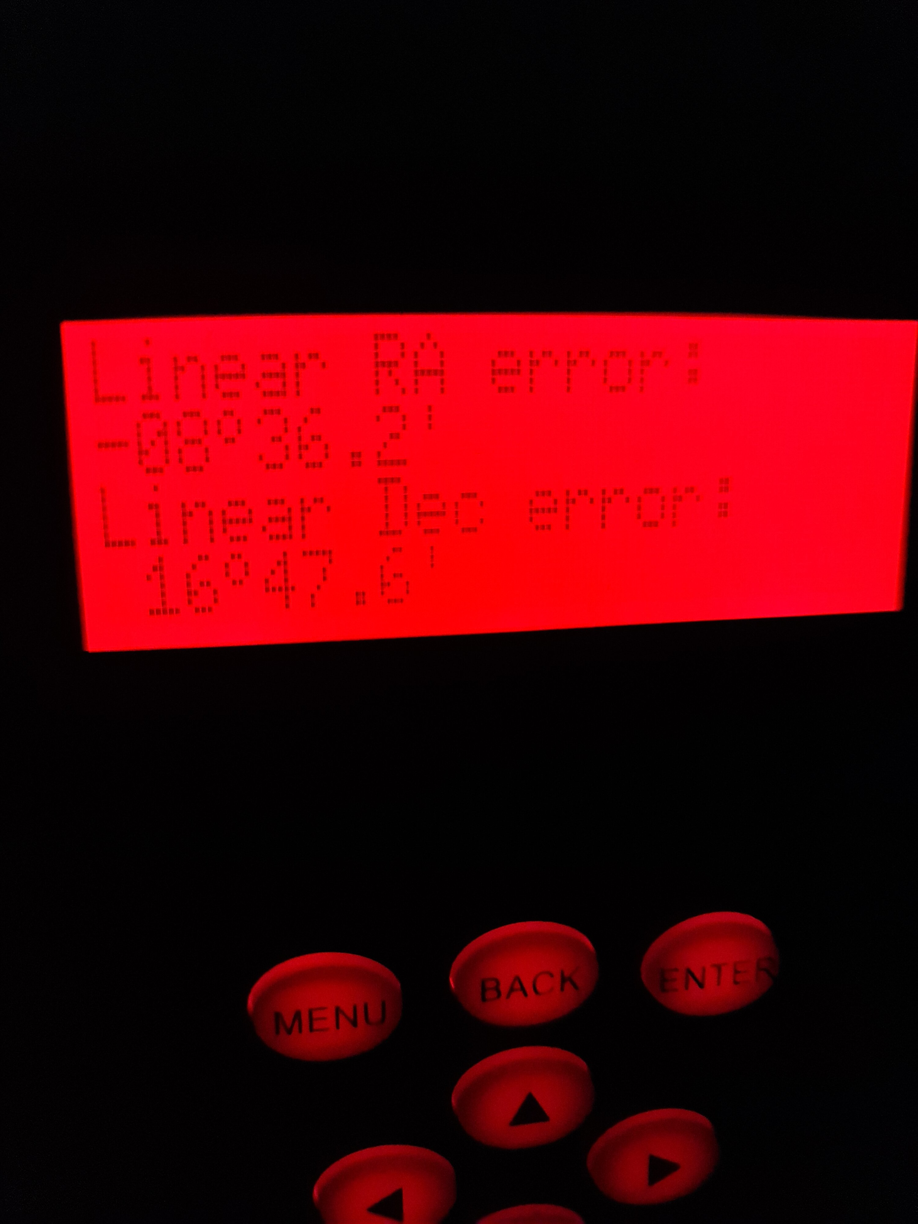

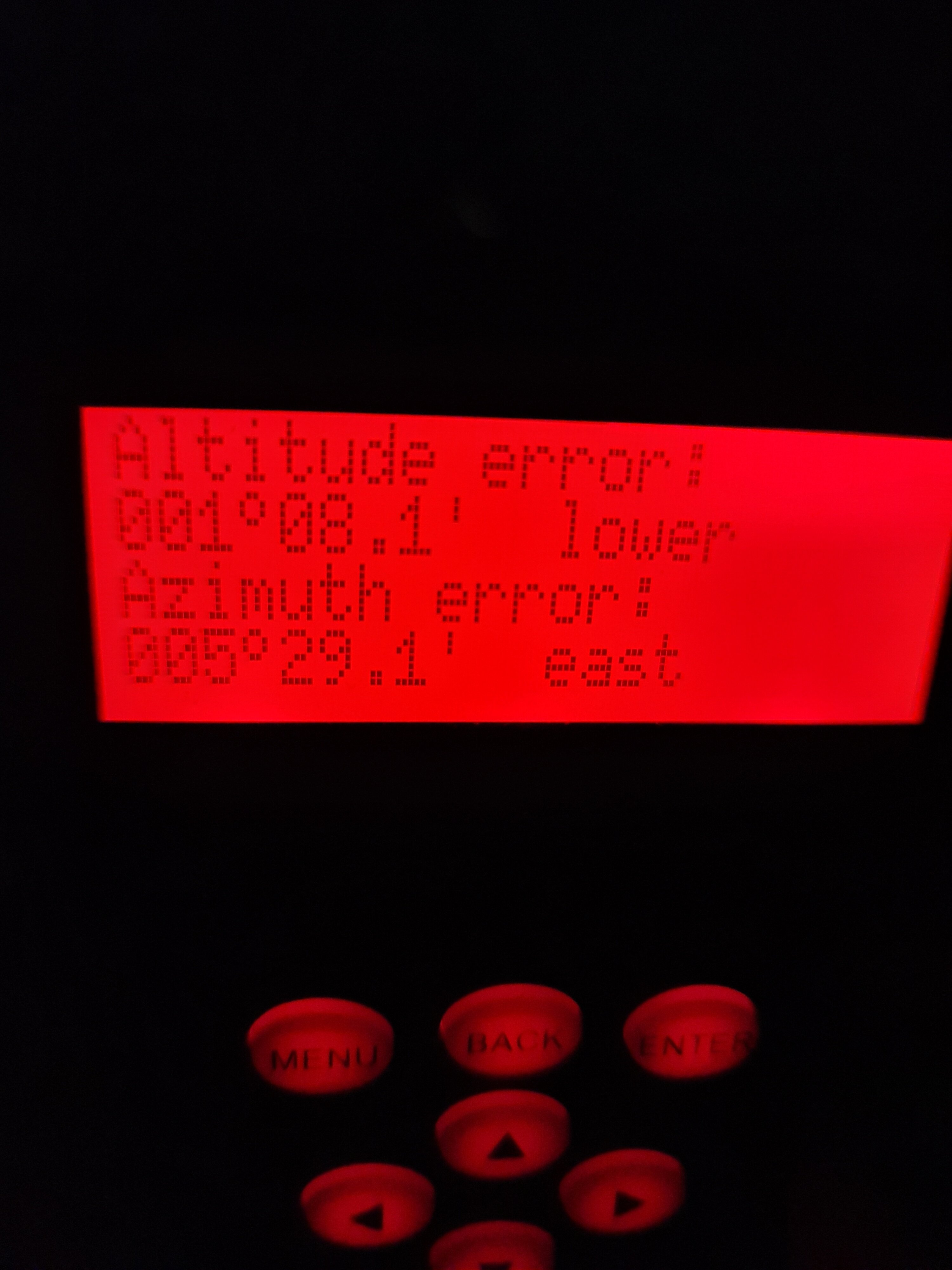

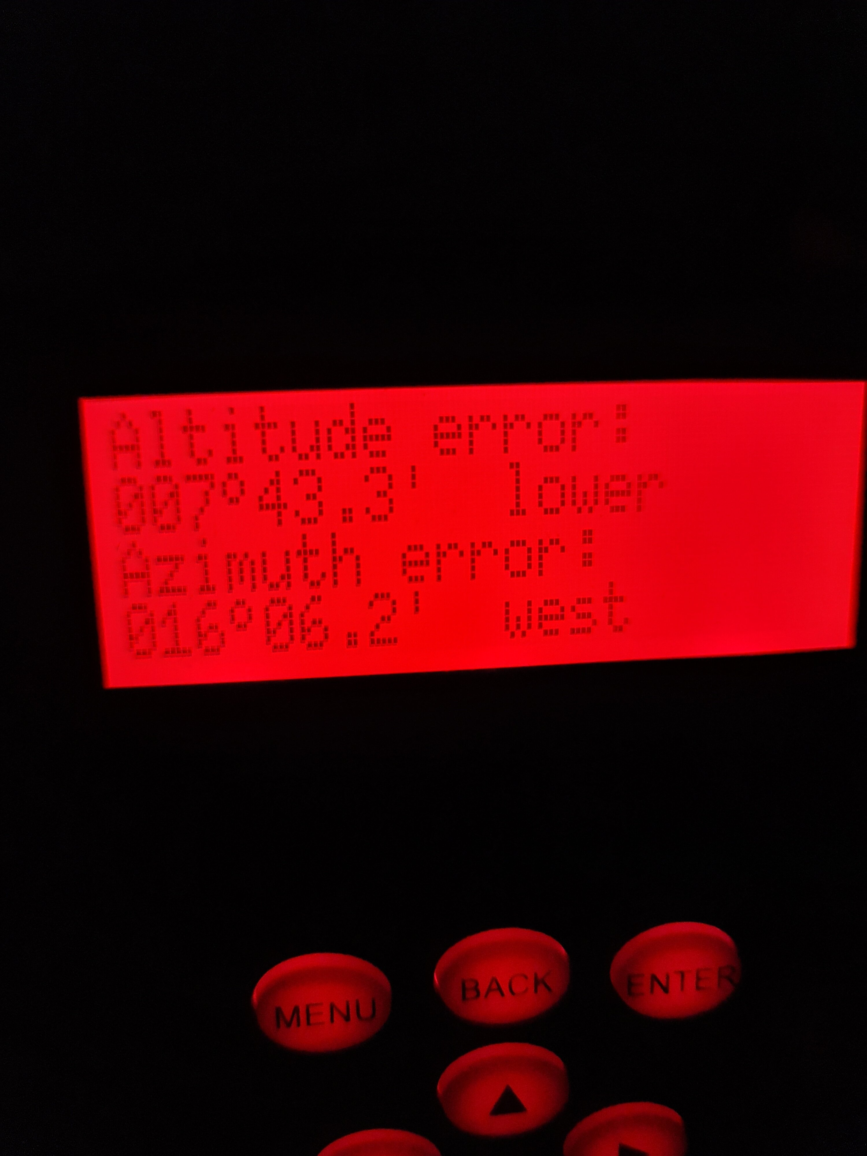

Des que je fais l alignement (3 étoiles) déjà des la 1ere j ai un écart (pas énorme mais pas négligeable) et après j en parle même pas même avec la correction je suis loin de réussir ma mes  même si la raquette dit alignement réussi. D'ailleurs l écart sur la raquette me paraît grand voir énorme (photos)

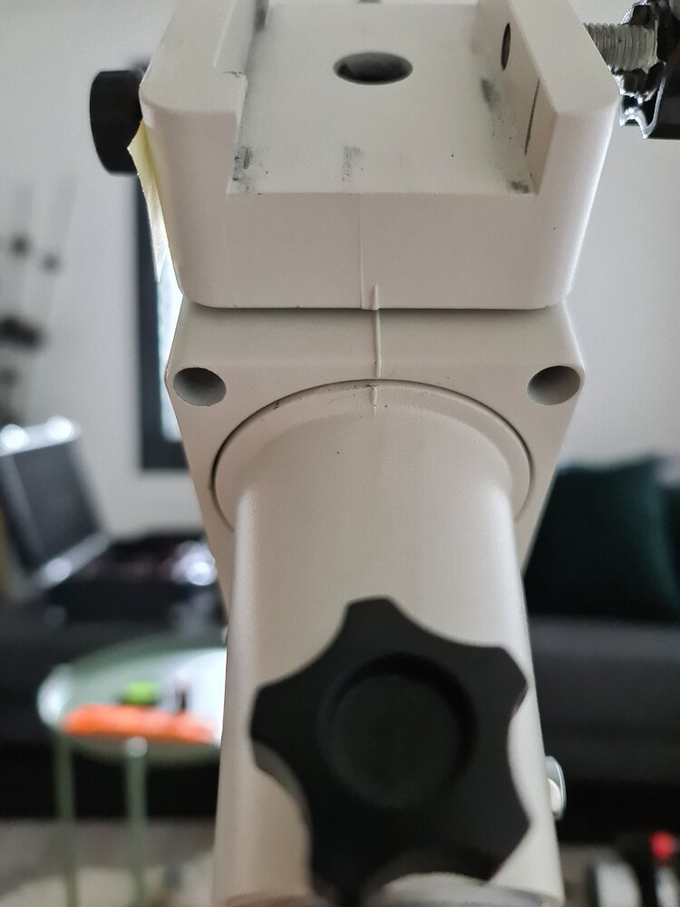

Si jamais des le départ je met ma monture et tube en home position comme sur la photo avec tout les repères réunis.
D ou vient mon erreur? Quelles sont vos étapes pr 1 mes réussie? Ds quel position doit être le tube et monture?

Alors tu confonds un peu mise en station et alignement du goto.
La mise en station c’est l’alignement de l’axe de la monture avec le pole celeste.
Le goto c’est juste pour pointer une cible. On fait des MES même sans goto.
Ca ressemble simplement à une erreur de format dans la date, ou une erreur dans les coordonnées enregistrées (tu n’es pas le seul ne t’inquiete pas). Relis bien la notice ou suis un tuto :)
Quand tu positionnes la polaire dans le VP, tu fait bien attention a ce que l'axe 0-6h du VP soit bien vertical (tu mets la polaire pile au centre du réticule, tu fait descendre la polaire vers le bas à l'aide du reglage de latitude, tu recale la polaire sur l'axe 0-6h à l'aide de la rotation de l'axe AD de la monture, et seulement ensuite tu cale la polaire là où elle doit être)?
Sinon comme Drase, la MES et la calibration goto sont deux choses distinctes.
mais il faut une bonne MES pour que le goto arrive a bien s'y retrouver. Bien qu'un leger décalage soit normal, surtout sur la première étoile.
Par contre si ta monture à beaucoup de jeu dans les VSF, le temps que le backlash soit rattrapé, les moteurs ont tournés "dans le vide" et ta monture pense être au bon endroit alors qu'elle n'y est pas.

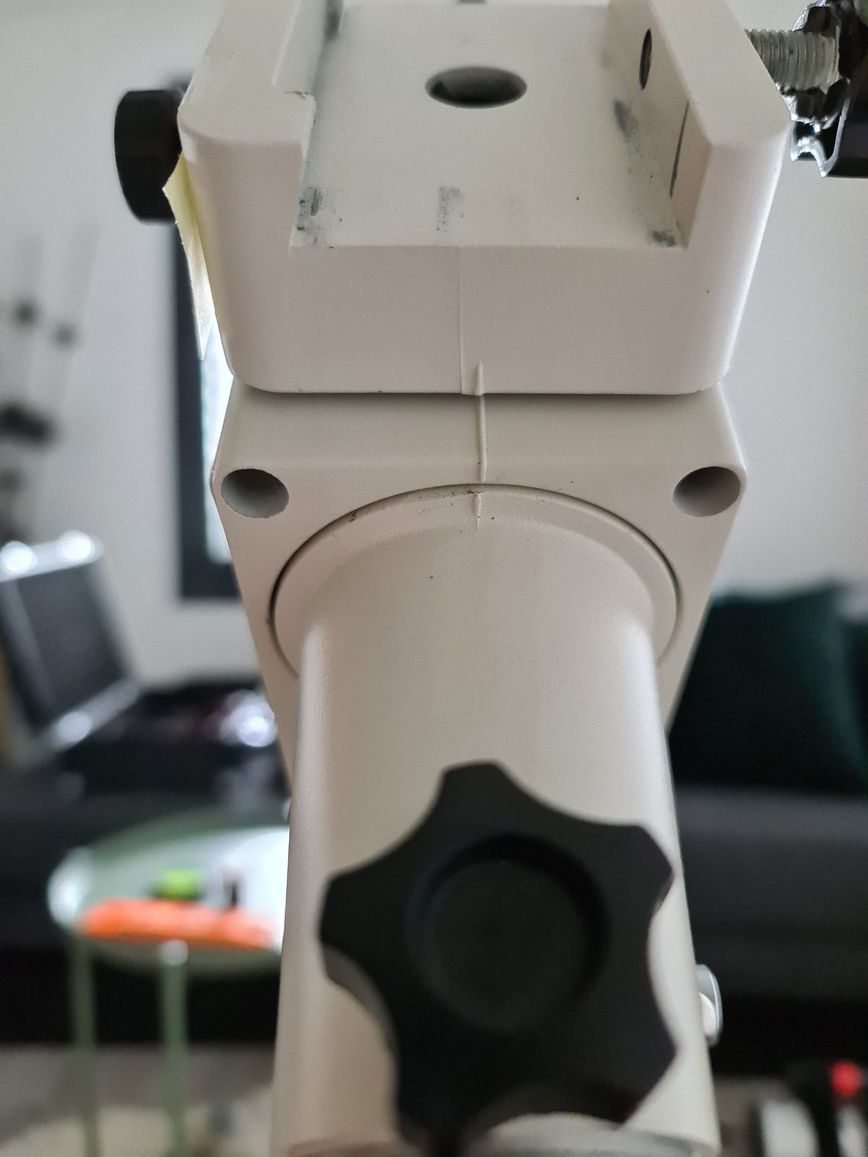

Au moment de la mise en station la monture est ds une position droite comme sur la photo...en mettant tout les repères au même endroit...c'est juste?
Le truc c'est que qd c'est droit comme ça, l image du  viseur polaire n est pas droite
Le 12/05/2021 à 10:19, 6ri.l a dit :
je t'ai décrit la façon de faire plus haut ;)
une fois que ton VP est bien d'aplomb, tu ne touche qu'aux reglages azimuth et latitude pour positionner ta polaire.
une fois que c'est fait ta MES est faite.
reste plus qu'a repositionner ta monture en position de "park" (position de départ, contrepoids vers le bas) et à étalonner le goto.
