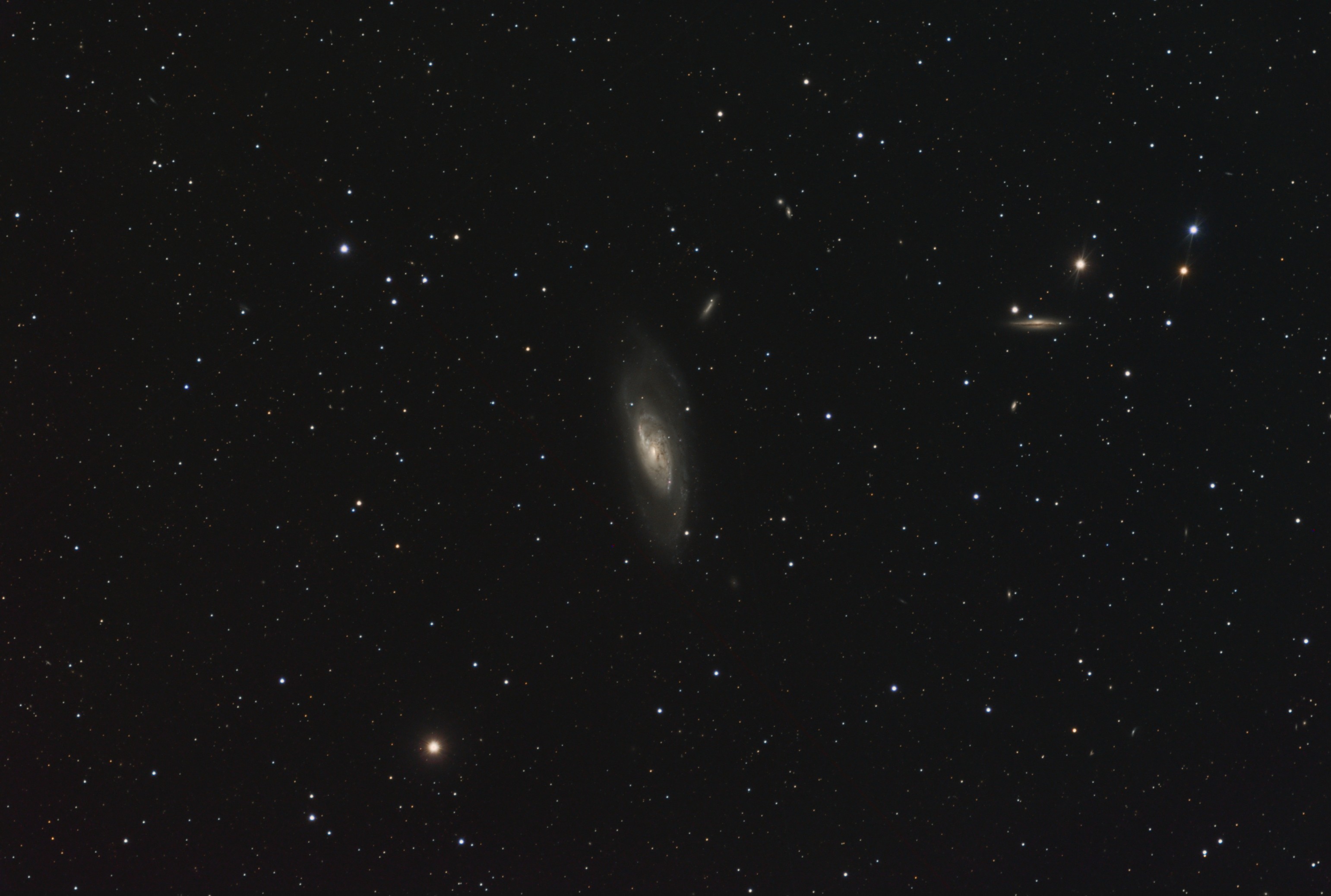

j'utilise une QHY294M et pas de pb pour soustraire l'amp glow sur le fichiers de dark.
cf : https://www.webastro.net/constellia/photo/103986_m106/
QHY est réputé mieux gérer l'amp glow... a voir.

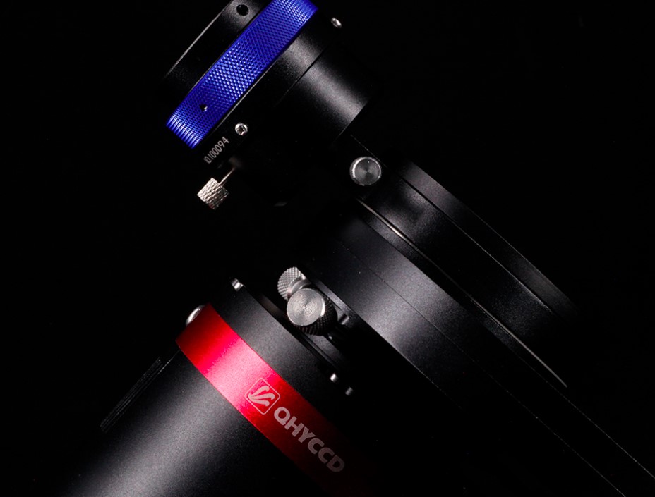

il me semble etre le meme  le backfocus .
pour la zwo les 6.5mm c'est quand tu enleves la bague de 11mm devant le capteur ,  si tu la laisses c'est 17.5mm
Si la bague s'enlève sur la QHY ça va sinon ça peut être embêtant suivant ce que tu as à placer dans le chemin optique. J'ai l'impression que ce n'est pas le cas vu la photo de leur site, il reste une bague entre caméra e RAF
Sur la ZWO, la RAF se visse directement sur la caméra.

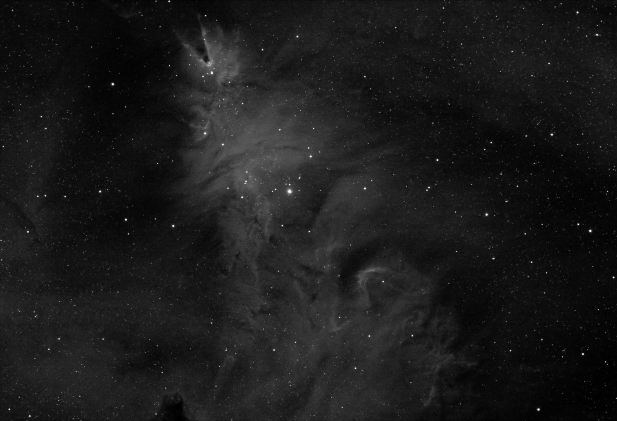

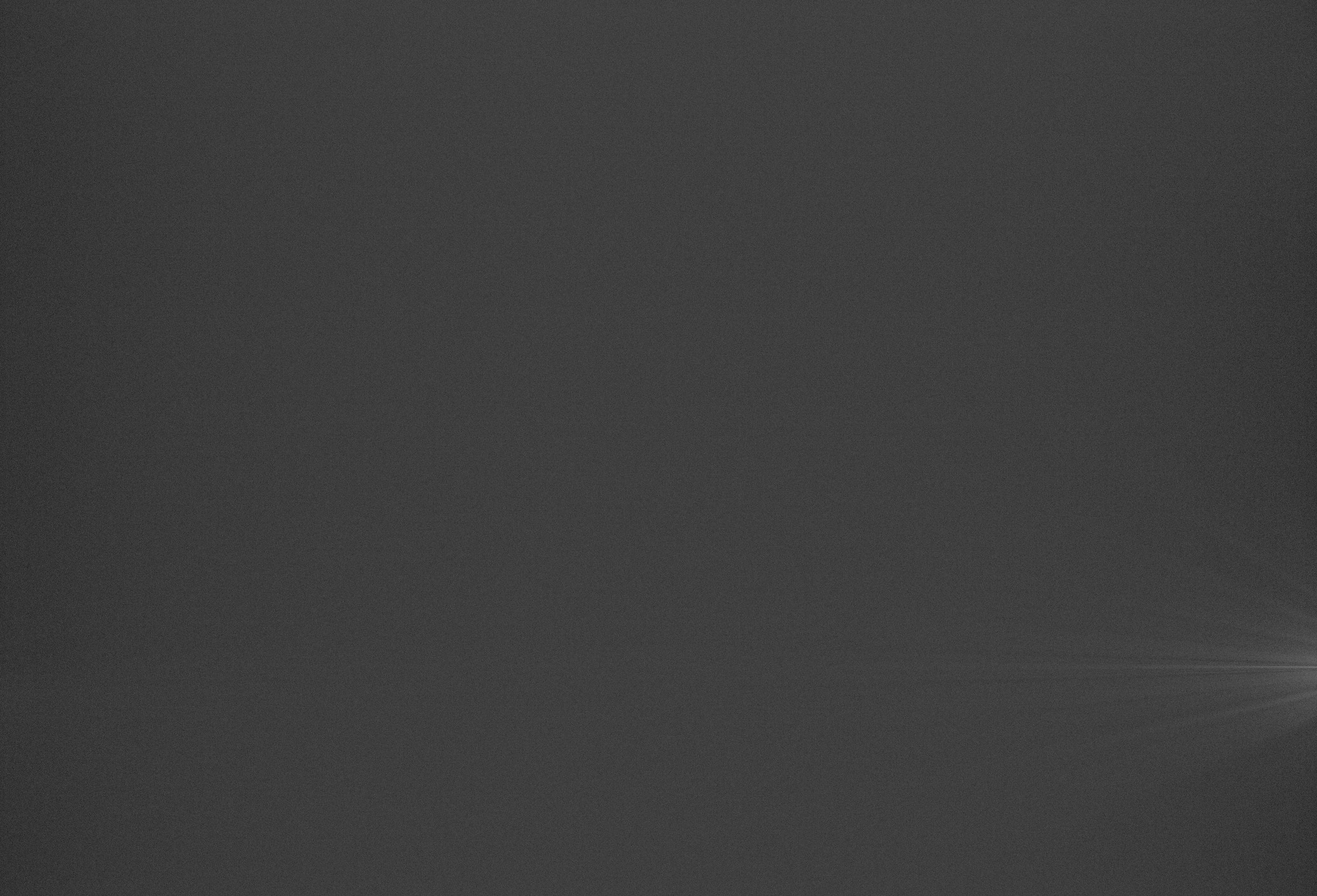

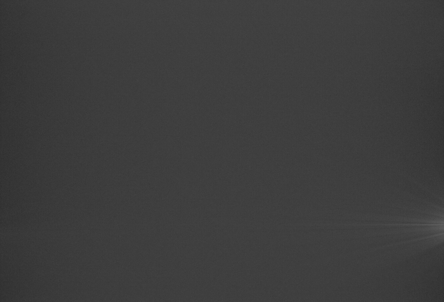

salut
ci-joint un master dark (15dark) de mon asi294mm
temperature -15°, gain 120, 180s de pose
2 photos traitées : le ampglow n'est pas visible :

Ok merci , ça va c'est bien corrigé.
