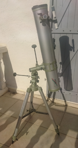

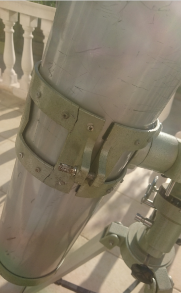

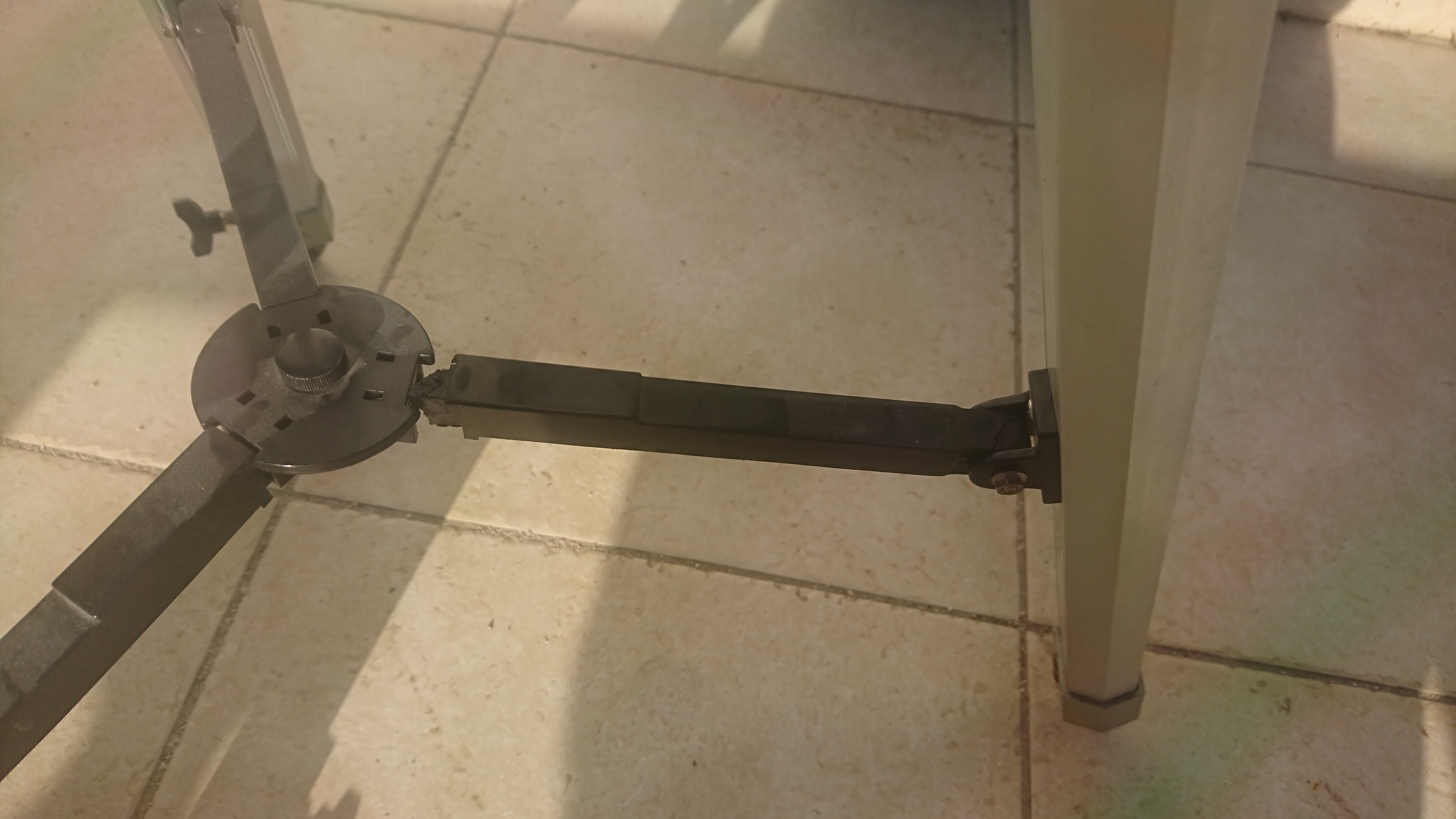

SébLeSicilien Posté 12 mai 2021 Posté 12 mai 2021 (modifié) Bonjour à tous, je suis allé récupérer sur Marseille un Perl 114/900 gris. Il ne m'a pas couté bien cher : 20€, le gasoil et le tunnel Prado carénage aller- retour. on va dire dans les 35Euro... Les photos de l'annonce étaient claires, et le constat arrivé à la maison est presque pire... il est loin d'etre nickel... : Extérieur du tube : cabossé, raillé, flasque arrière cassée sur le coté/ Porte oculaire : fendu mais fonctionne / chercheur : support abimé manque une vis / Intérieur du tube : araignée, primaire, et secondaire a priori propre et en bon état. / Collier de fixation : fendu et rafistolé / Monture : fonctionne, pas de jeu mais pas de barre ni de contre poids / trépied :barre en plastique de maintien cassée. L'idée de base c'est de s'amuser à le remettre en état, pour apprendre le fonctionnement de ce type de tube et lui donner une nouvelle jeunesse. Ou plan B, récupérer le trépied et la monture pour mettre un C90 Orange que j'utilise (j'essaie du moins) sur un trépied photo du même âge. voila le topo... du coup, si vous avez des conseils, des idées... n'hésitez pas... d'ailleurs je n'ai pas réussi a trouver la documentation, ou le catalogue où je pourrais retrouvé ce model. si vous avez, ça peut être un bon début. Je ne sais rien de plus, année, model, monture EQ1 ?? toutes les idées et informations sont les bienvenues. Séb 😉 Modifié 12 mai 2021 par SébLeSicilien 1 1

manu69 Posté 13 mai 2021 Posté 13 mai 2021 Salut j'ai imprimé tous les catalogues perl donc si je les retrouve je te ferais une photo Il y a 9 heures, SébLeSicilien a dit : mais pas de barre ni de contre poids ce sera sans doute la chose la plus simple à réparer tu prends une tige filetée du diamètre du filetage de la monture que tu auras mesuré de préférences avec un pied à coulisse et pour le ou les poids tu prends les poids chez Decathlon https://www.decathlon.fr/p/disque-de-fonte-musculation-28-mm/_/R-p-7278?mc=1042303&c=NOIR&orderId=fr3440753504 je suis en train de le faire pour un bricolage pour les rayures sur le tube un simple coup de peinture pour le collier je n'ai pas d'idée pour l'instant pour le trépied si tu nous fais une photo de plus près ça peut confirmer mon idée cdt 1

22Ney44 Posté 13 mai 2021 Posté 13 mai 2021 Bonjour, Belle trouvaille, l'état n'est pas si catastrophique que cela. Manu69 vous a déjà donné de bons tuyaux. Je viens en ajouter un. Le porte oculaire et la bride porte tube sont cassés. Bien sûr on oublie la soudure pour réparer, mais en métallurgie il existe une potion magique qui s'appelle "Colle spécialisée" dont la capacité de réparation est redoutable. Si jamais il y a eu des trous de percés pour une réparation hasardeuse, vous pouvez les reboucher avec une résine métallique à deux composants qui se travaille comme de la pâte à modeler et une fois durcie se façonne comme du métal. Norma du forum pourra vous renseigner en MP sur la meilleure colle dans votre cas, il en est un vrai spécialiste. Je crois même qu'il pourra sur son tour vous réaliser une barre de contre-poids identique à l'originale moyennant un arrangement amical. Bon courage pour la restauration, elle sera magnifique. Ney 1 1
SébLeSicilien Posté 13 mai 2021 Auteur Posté 13 mai 2021 (modifié) il y a 25 minutes, manu69 a dit : Bon je n’ai pas trouvé ce télescope dans les catalogues, mais tu peux aussi regarder dans ceux-là (catalogues de medas) sinon j'attends toujours la photo demandée cdt Pardon j'avais pas lu jusqu'au bout... C'est le point pivot qui est cassé. J'avais pensé aller faire un tour chez Leroy machin pour prendre un tube carré alu et le remplacer. Je vous dirai si c'est jouable. Pour le contre poids, je vais essayer une tige filetée avec une belle bride pleine de tuyauterie indus... Je travail en pétrochimie ça ouvre le champ des possibles. 😉 Modifié 13 mai 2021 par SébLeSicilien

staffy Posté 13 mai 2021 Posté 13 mai 2021 D'après les photos, il présente une certaine ressemblance avec un Perl Ganymede (monture de type EQ 2). Voir ce sujet ( TÉLESCOPE GANYMEDE - Matériel général - Webastro) qui parle de cet instrument Une photo (tube non équilibré) qui me semble comparable avec les tiennes. 2

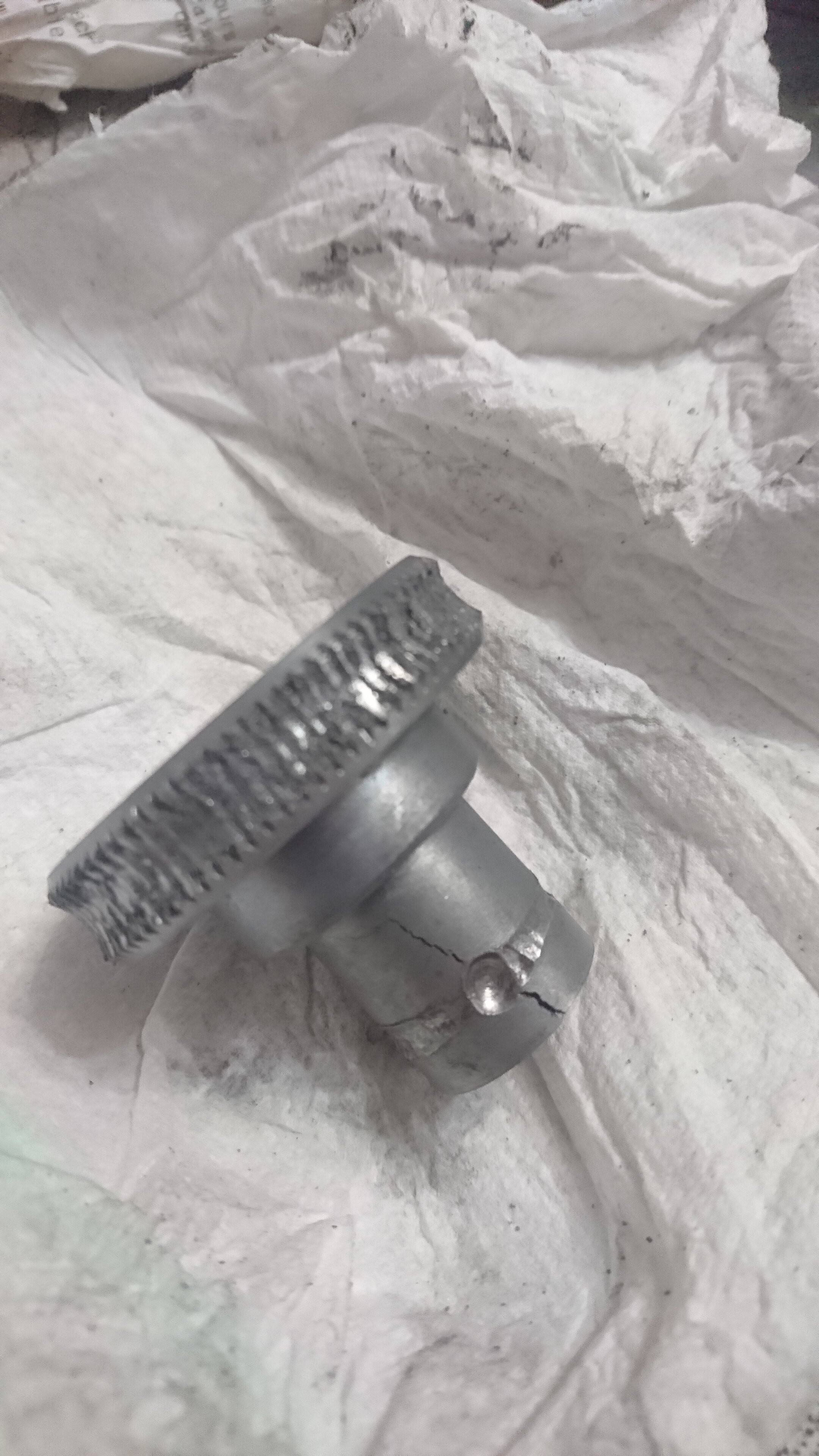

SébLeSicilien Posté 14 mai 2021 Auteur Posté 14 mai 2021 Ci-gît mon dernier espoir de réutiliser la monture.... Comment peut on arriver à ça 🤔😢... Je pensais qu'elle se debraillait... En faite non, le filetage est mort sur 90% de la roue... Sans parler de la fissures. Reste plus qu'à revendre les pièces... 2

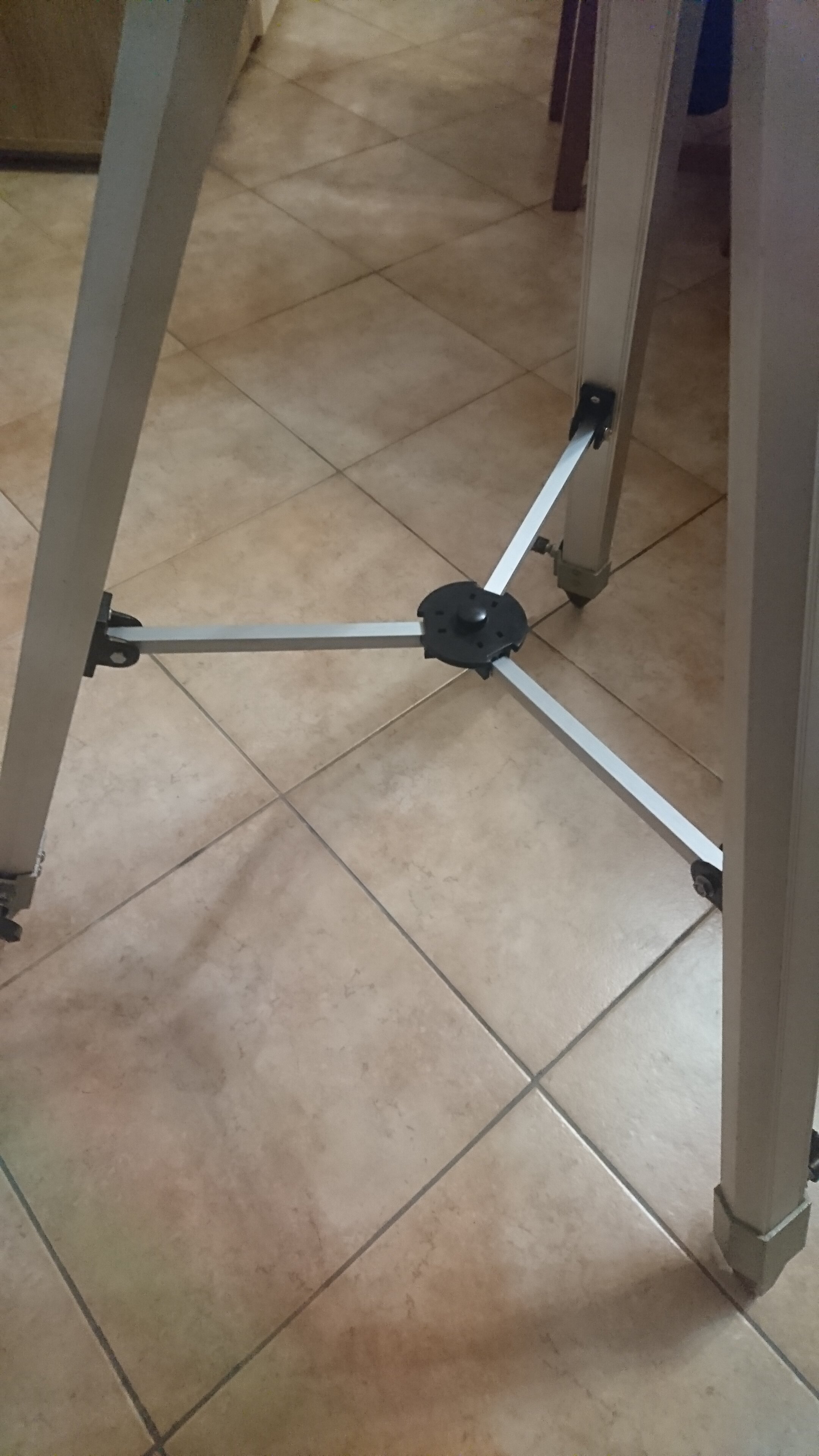

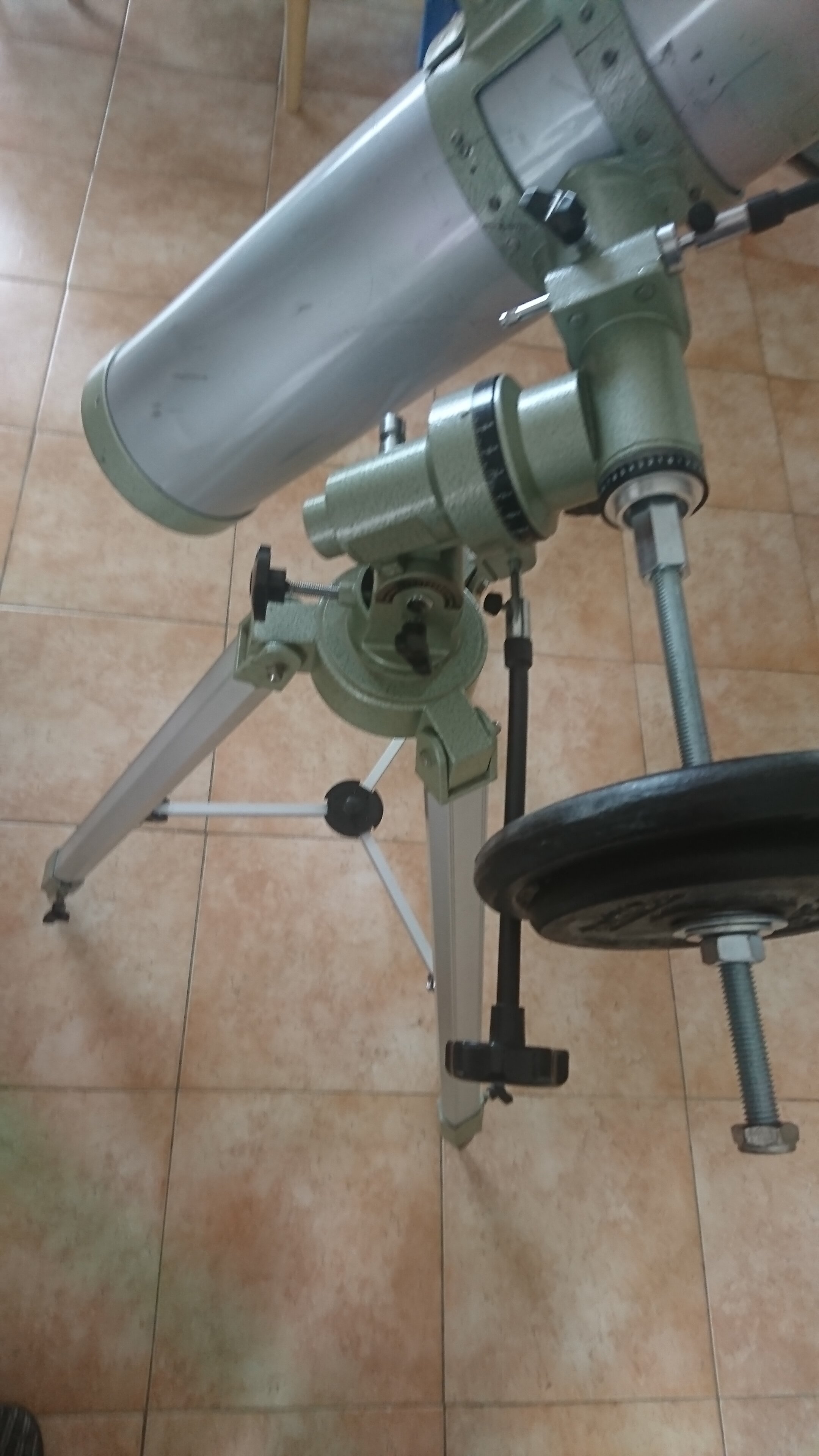

SébLeSicilien Posté 16 mai 2021 Auteur Posté 16 mai 2021 (modifié) Alors week end pourri dans le sud, pluie, pluie et encore pluie... Du coup, j'ai pris le temps de bricoler un peu. Pour le trépied, le tube carré et le profilé Alu font l'affaire. Je trouve que c'est même plus propre que le plastique d'origine. Pour le contre poids, la tige filetée fait l'affaire pour le moment. J'ai également pensé à adapter le mandrin de rechange d'une perceuse. Au bout de l'arbre, pour faire un système d'attache rapide... Faut que je creuse un peu cette idee. Ça a l'air plus simple d'utilisation mais j'ai pas eu le temps de m'en occuper. Pour la monture, j'ai tout nettoyé, graissé et remonté. J'ai surtout compris pourquoi la pièce c'est tant usé... Je pense que le mouvement avait été mal remonté. Le jeu était pas assez important et la partie mobile et la partie fixe rentrait en contact. Donc ça a du forcer. Et là forcément alu contre inox ça n'a pas bien aimé... Pour y remédier j'ai ajouté une rondelle, reste à faire un test en réel. Du coup ma mission pour demain c'est de passer chez les tourneurs-fraiseurs du coin pour voir si un d'eux peut me sauver la mise... Modifié 16 mai 2021 par SébLeSicilien 1
