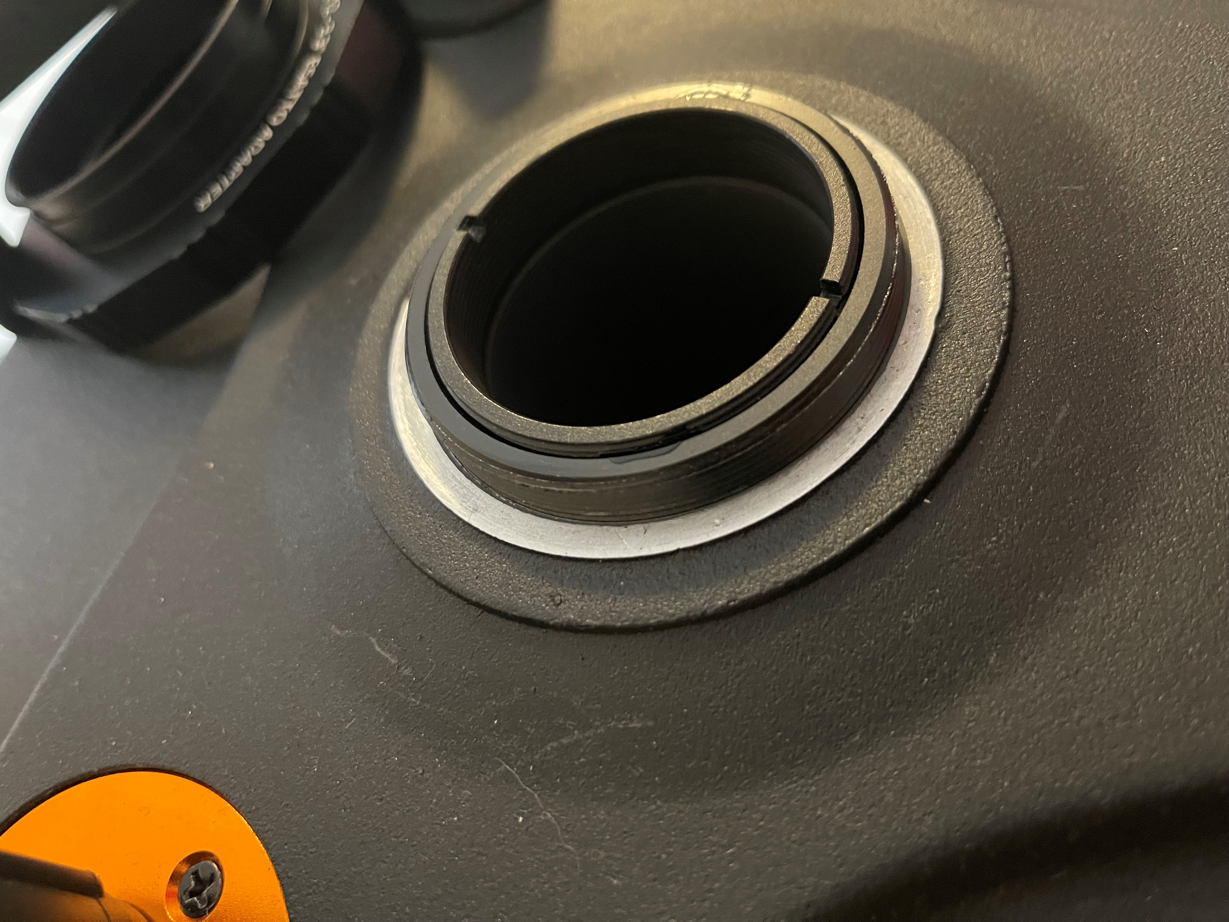

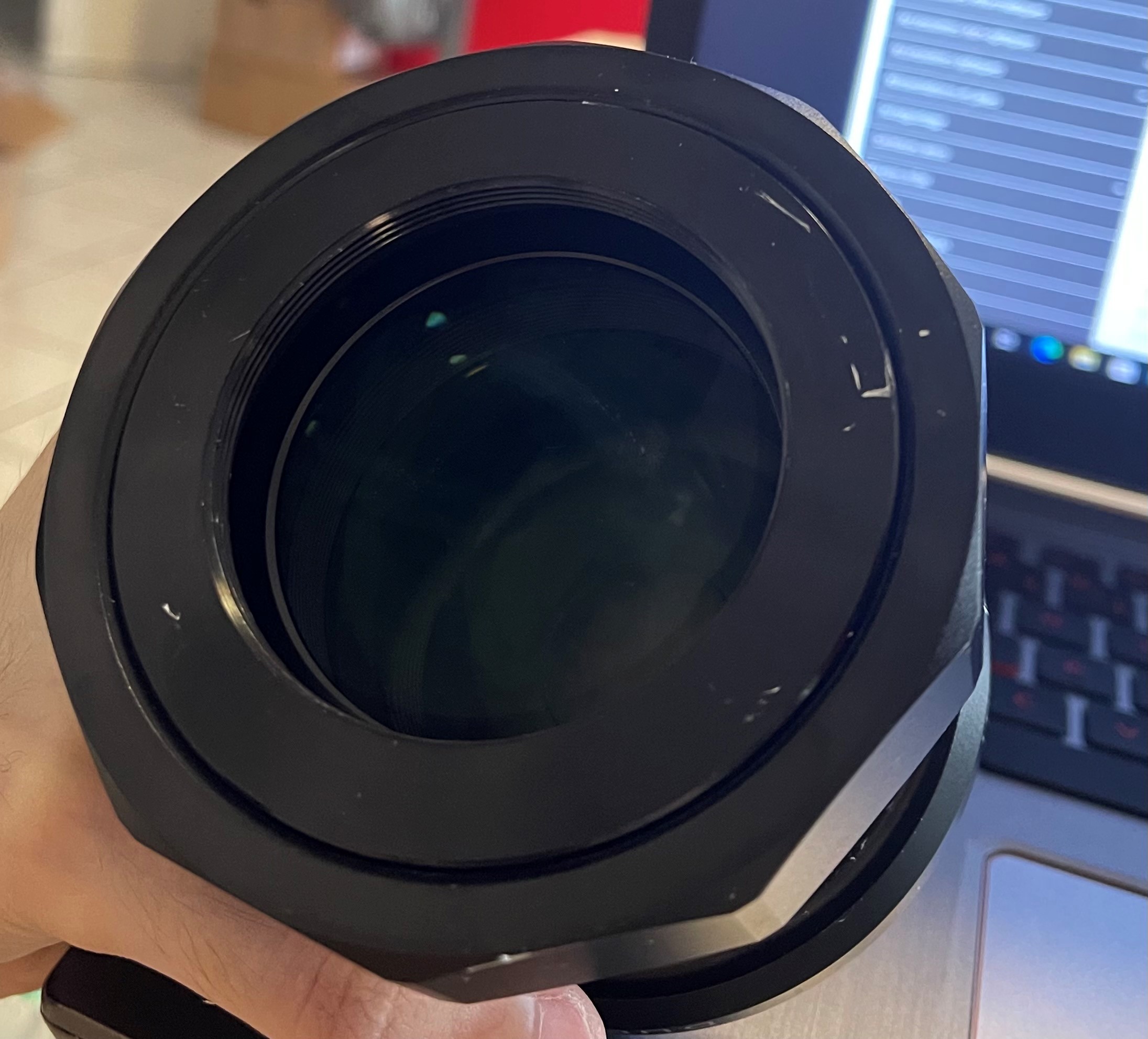

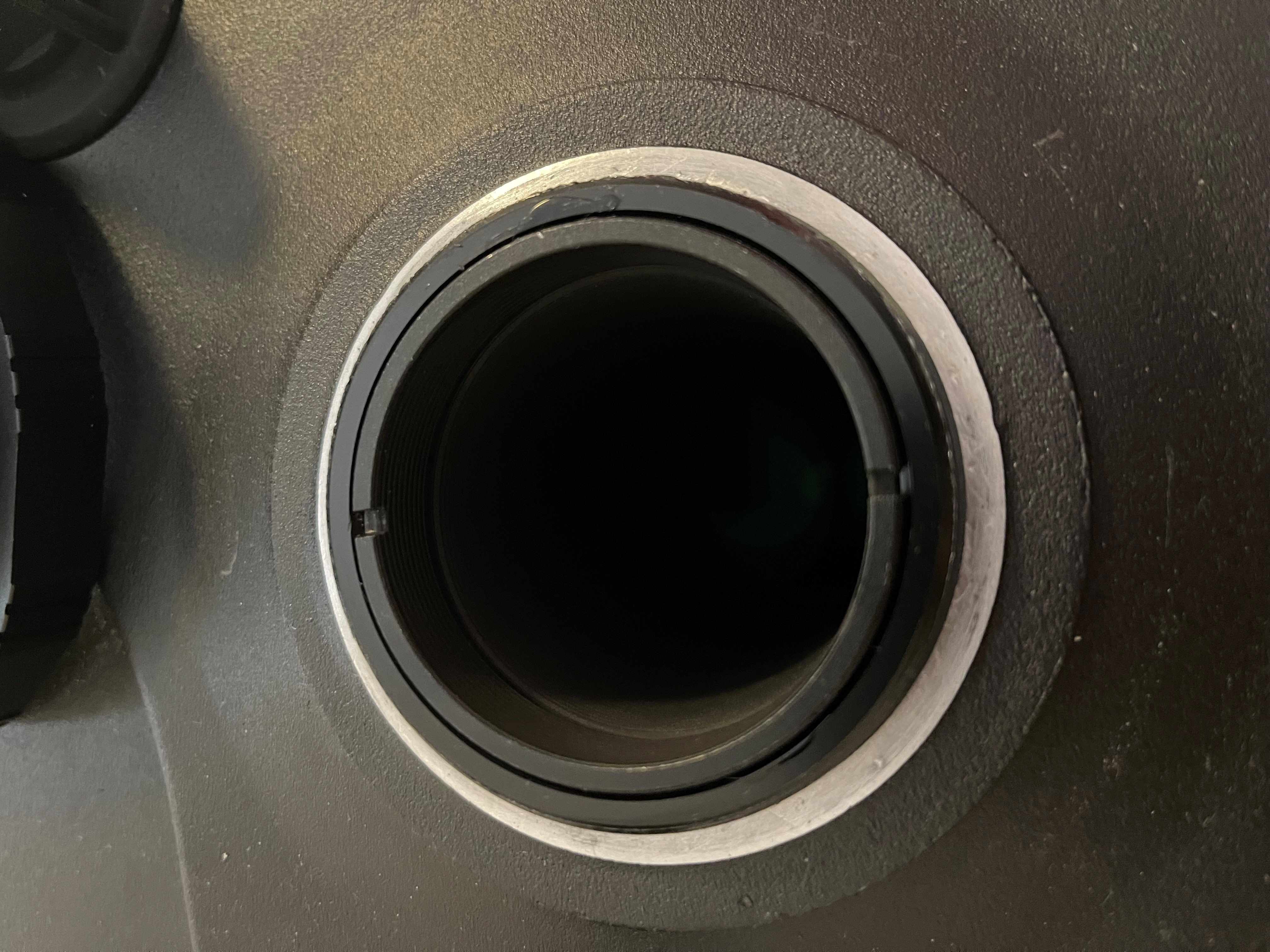

Bonjour a tous alors voila depuis 2-3 semaine je n'arrive pas a enlevé le filetage de mon réducteur de focale Celestron qui était destiné au celestron c11,
malheureusement rien ne marche alors que  j'ai tous essayer technique du congelo,pince... mais du coup quel filetage doit-je mettre pour mon tube ? sans ca je ne peut pas mettre un une bague SCT 3 vers 2 puis  renvoie-coudée(2) par exemple ....ReducteurFocalC11edgeHD.thumb.jpg.9658c19bf69468ca0ca62c18c758894e.jpg

Pour la bague de remplacement, je suis pas sur (jamais eu de hd). Sur les c11 xlt c'est du 3,25'' 16 tpi a l'arrière de mémoire.
Par contre, pour l'extraction, tu pourrais percer deux petits trous diamétralement opposés dans ta bague coincée, une clé a ergot (ou facile de se construire un outil si tu n'en as pas avec 2 clous, 1 tournevis) et ca devrait le faire. En plus vue la photo, il semble qu'il n'y a aucun risque en protégeant ta lentille en dessous.
C'est incompréhensible que ce genre de bague femelle, surtout alu sur alu, ne soit pas percée de base en usine... Note aussi que c'est bien de graisser les filetages. Ca évite ces désagréments et contrairement a ce qu'on peut croire, ca rend la jonction plus solide.

Je viens d'avoir exactement le même problème avec mon C11 EDGE.  En dévissant le réducteur, la bague arrière est restée dedans...
J'ai percé deux trous de 3 mm dans la bague arrière avec un patron en papier scotché sur les Pans du réducteur de focale (plan en PDF ci-joint, à imprimer à 100%).
Attention, ne pas taper au marteau pour pointer les trous. J'ai pré percé un petit trou de 1 à la dremel en me guidant sur le papier pour ce faire.
Ensuite, j'ai mis deux goupille de 3 mm dans les trous, serré les goupilles dans un étau et dévissé tout simplement à la main (la bague était solidaire de l'étau grâce aux goupilles).
Si tu galères trop et que tu n'es pas outillé (perceuse à colonne minimum) tu peux me contacter en MP , si tu m'envoies le réducteur je peux te retirer ta bague (ou si tu n'es pas trop loin du 78, tu peux passer).
A noter que de l'autre côté de la bague (celui donc qui reste prisonnier dans le réducteur, il y a bien deux petits trous .... mais ils ne sont pas débouchants...)
En espérant que ça t'aide.
Pierre
