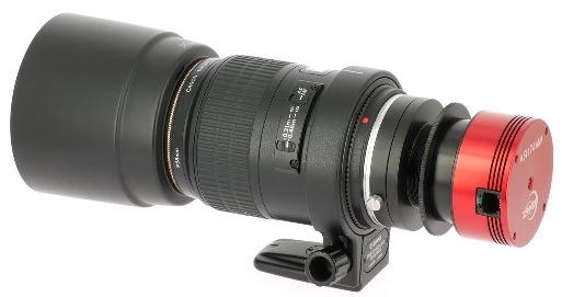

Il y a aussi ça :
https://www.telescopes-et-accessoires.fr/adaptateur-kepler-pour-canon-eos-vers-oculaire-3175mm-ou-t2-c2x30313421
ce qui donne :

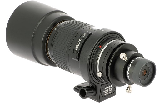

ou avec un oculaire :
