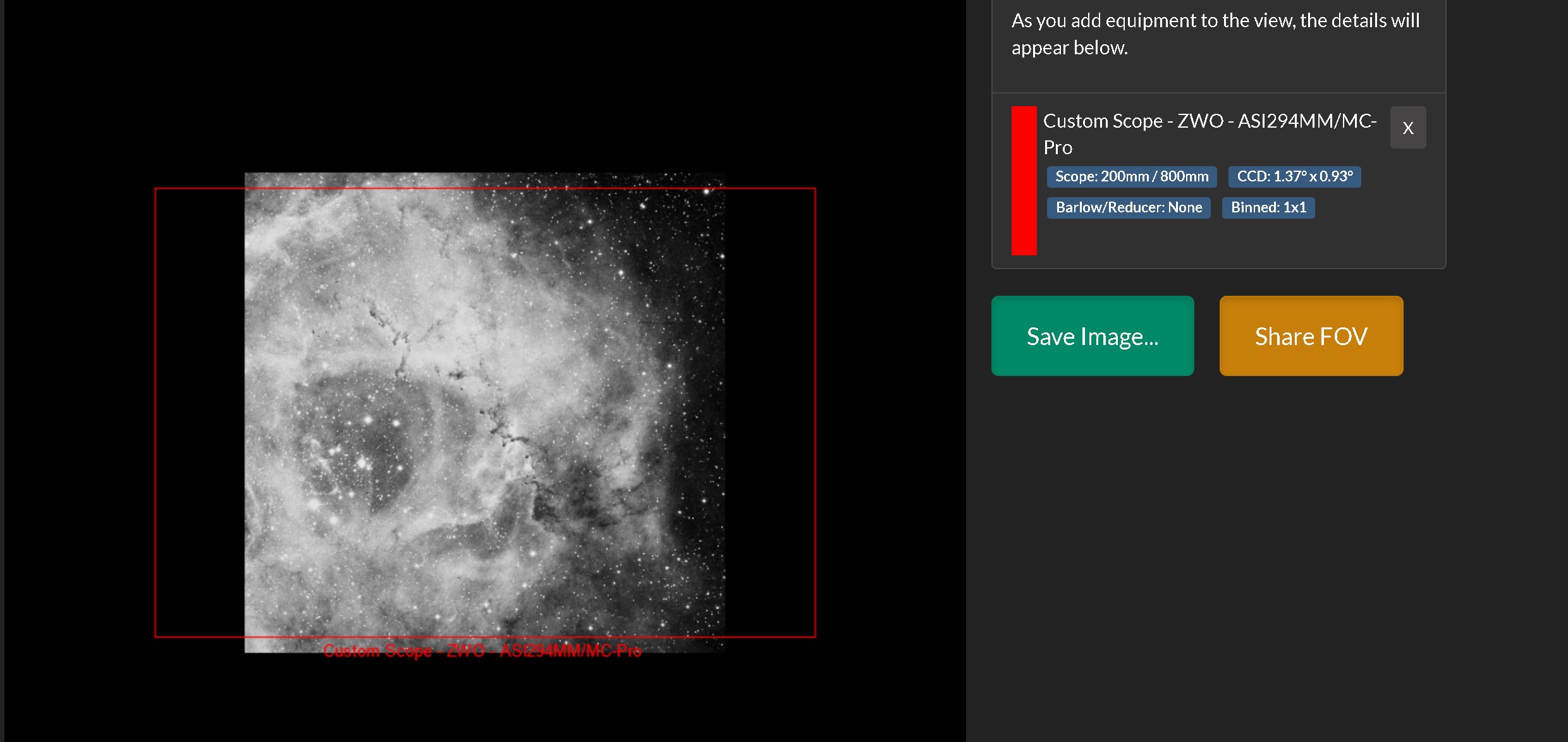

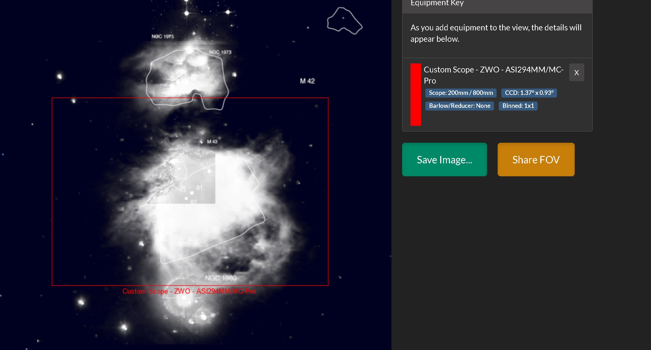

2115838508_Capturedcran2021-05-13214513.thumb.JPG.a1394fc9a6230c41c27095a4eb1fd8c9.JPG594467435_Capturedcran2021-05-13215034.thumb.JPG.11455f7a96e3dec030b4745d2af6e189.JPG
le simulateur : https://astronomy.tools/calculators/field_of_view/ (faut aller dans imaging mode)
