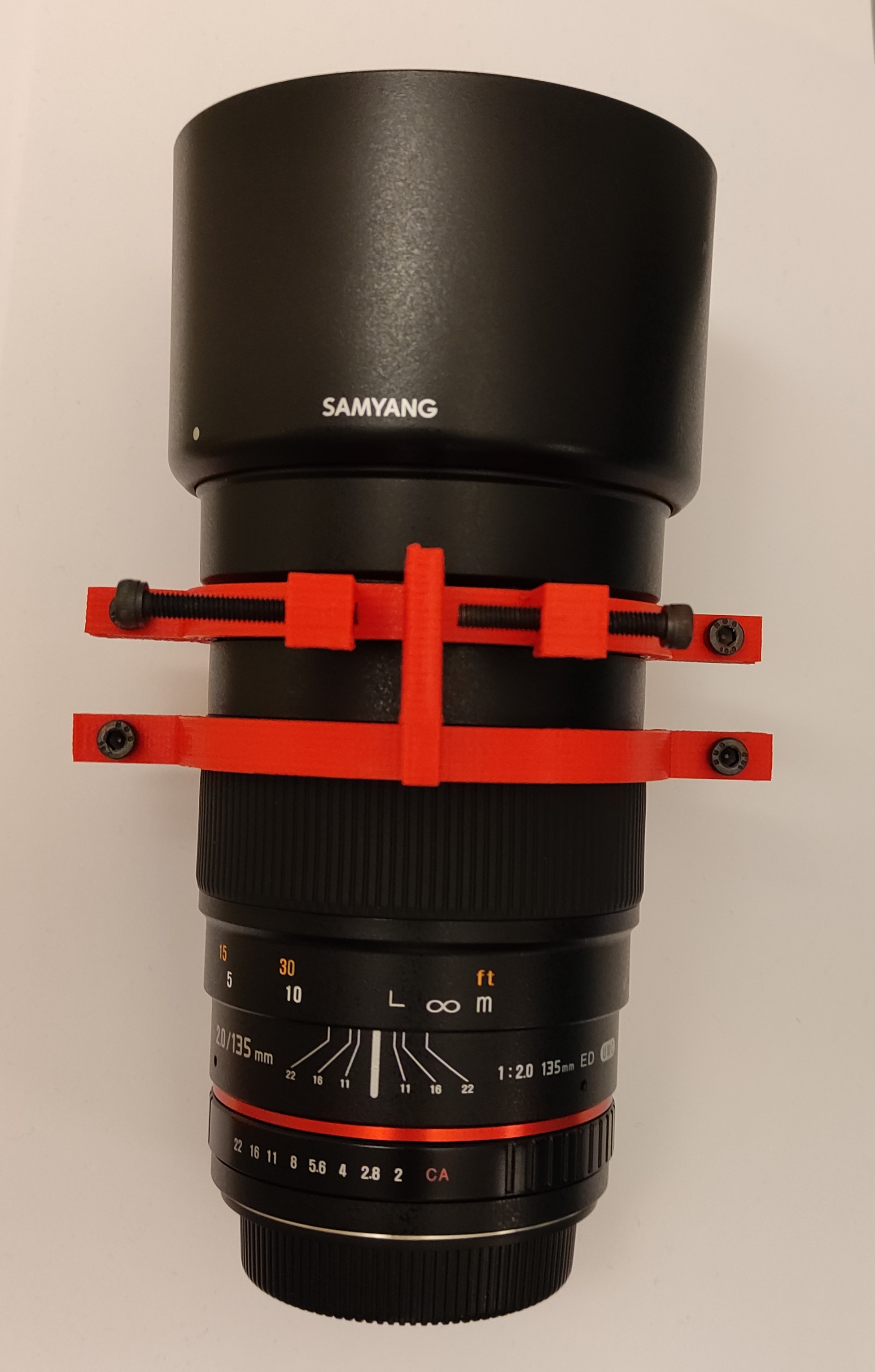

Le voilà fraichement arrivé mon Samyang 135mm F2 !
Tout de suite j'ai modélisé ce focuser pour faciliter la mise au point précise et la tenir quand on manipule l'objectif.
Il consiste en 2 couronnes, une fixe et une mobile à serrer sur la bague de mise au point.
L'assemblage se fait avec des vis et écrous M4
Les STL sont disponibles gracieusement sur Thingiverse : https://www.thingiverse.com/thing:4859032
Si vous l'utilisez, pensez à mettre un petit mot ici, ça fait toujours plaisir 🙂
Le mieux serait d’installer un ressort comprimé d’un côté et la vis de l’autre. Comme ça il n’y aurait plus qu’une vis à tourner pour faire la mise au point.

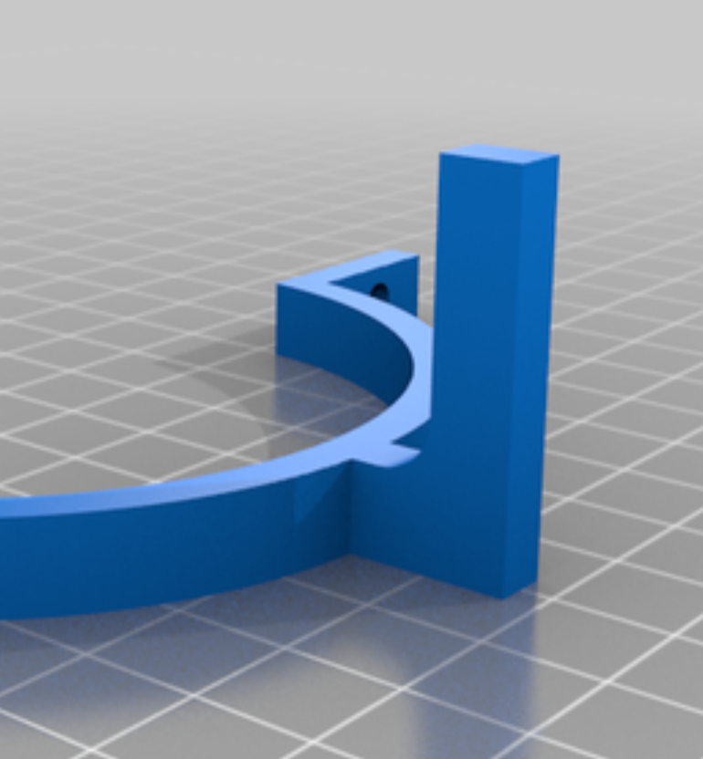

La patte d’appui semble aussi un peu faible avec son énorme porte à faux :
Elle mériterait d’être bien renforcée pour gagner en rigidité.
