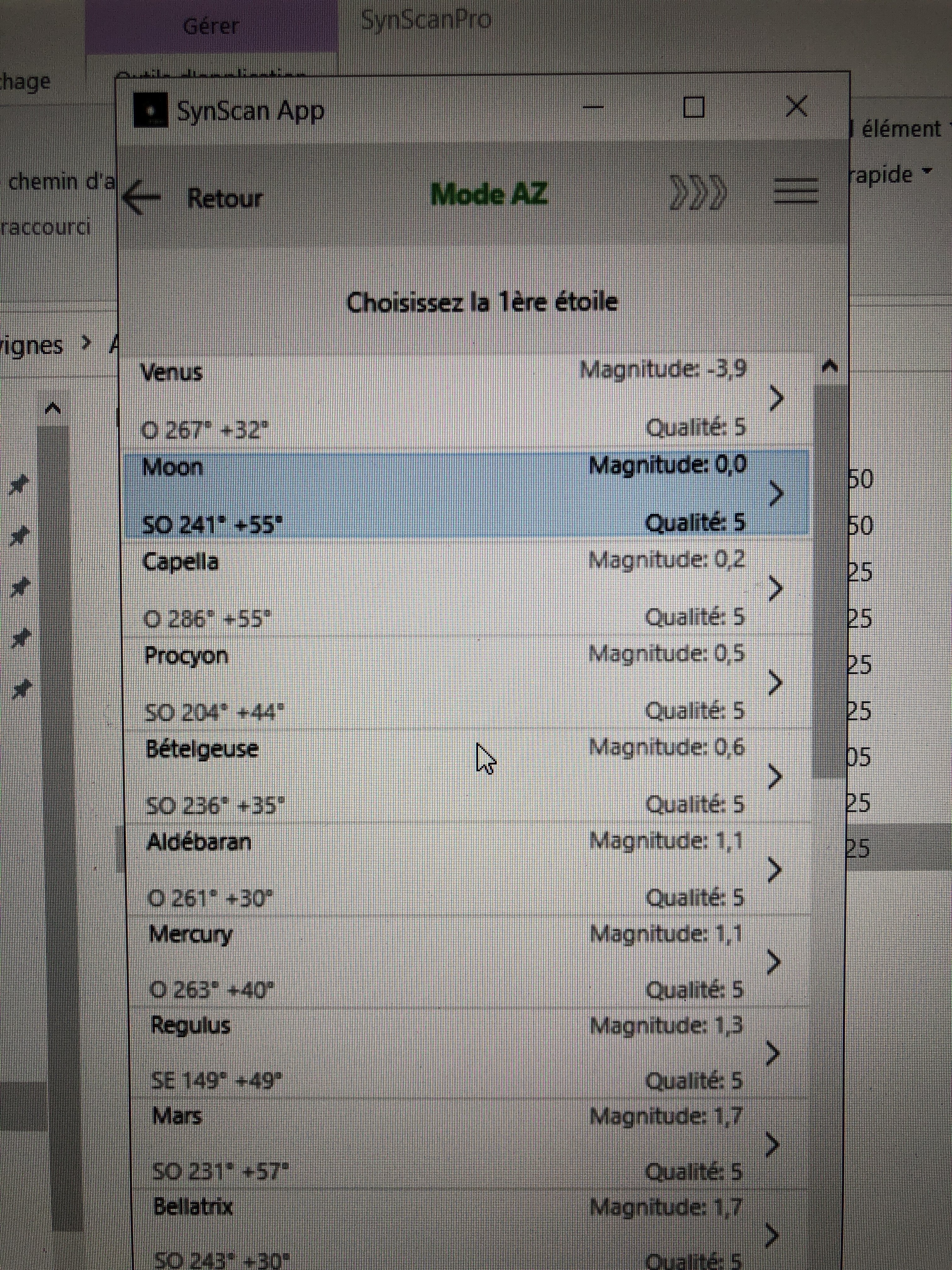

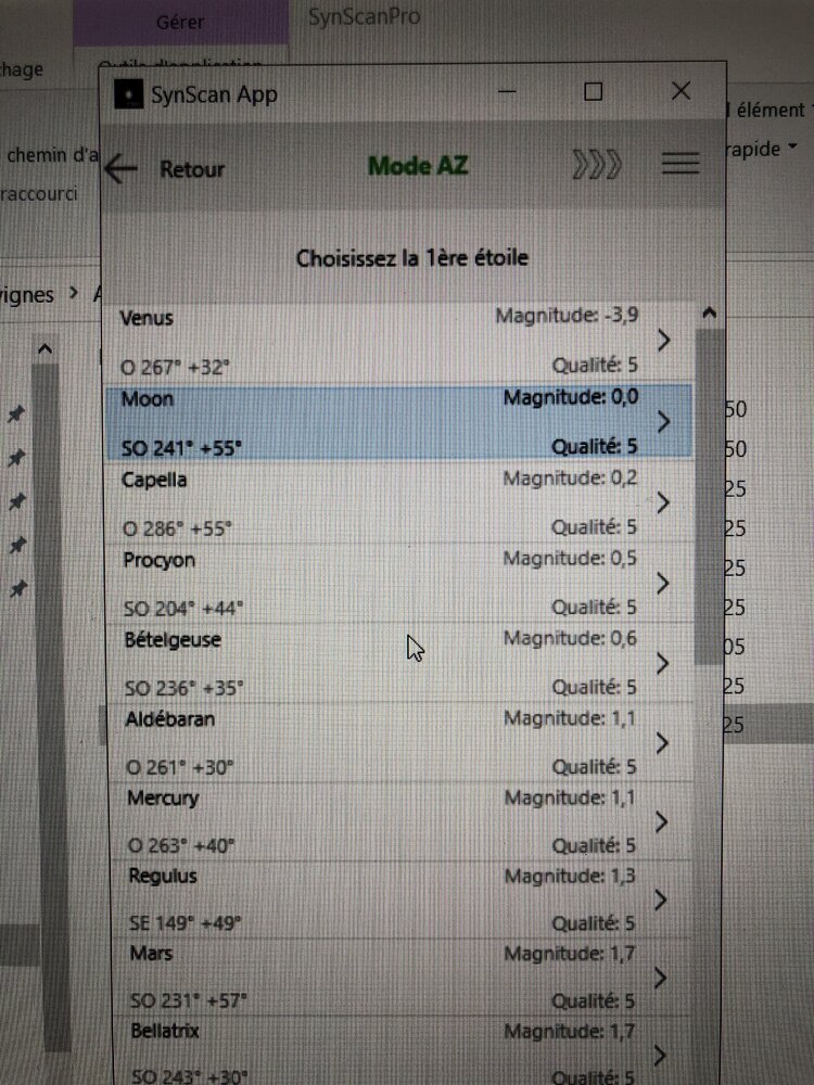

il y a 50 minutes, ArnaudD a dit :
Lorsque j'ai étalonné sur 1 étoile, Synscan ne m'a pas proposé la lune comme objet d'alignement
Si tu choisis alignement sur une étoile la raquette ne te propose pas la Lune (normal la Lune n'est pas une étoile :D). Il faut choisir alignement sur système solaire.
Ah bon la lune n’est pas une étoile???😉Ahah mais je n’ai pas cette option dans SynScan...pour lui la lune est une étoile...image.thumb.jpg.ad14f5f73c2437b4dc466cf591a37a15.jpg

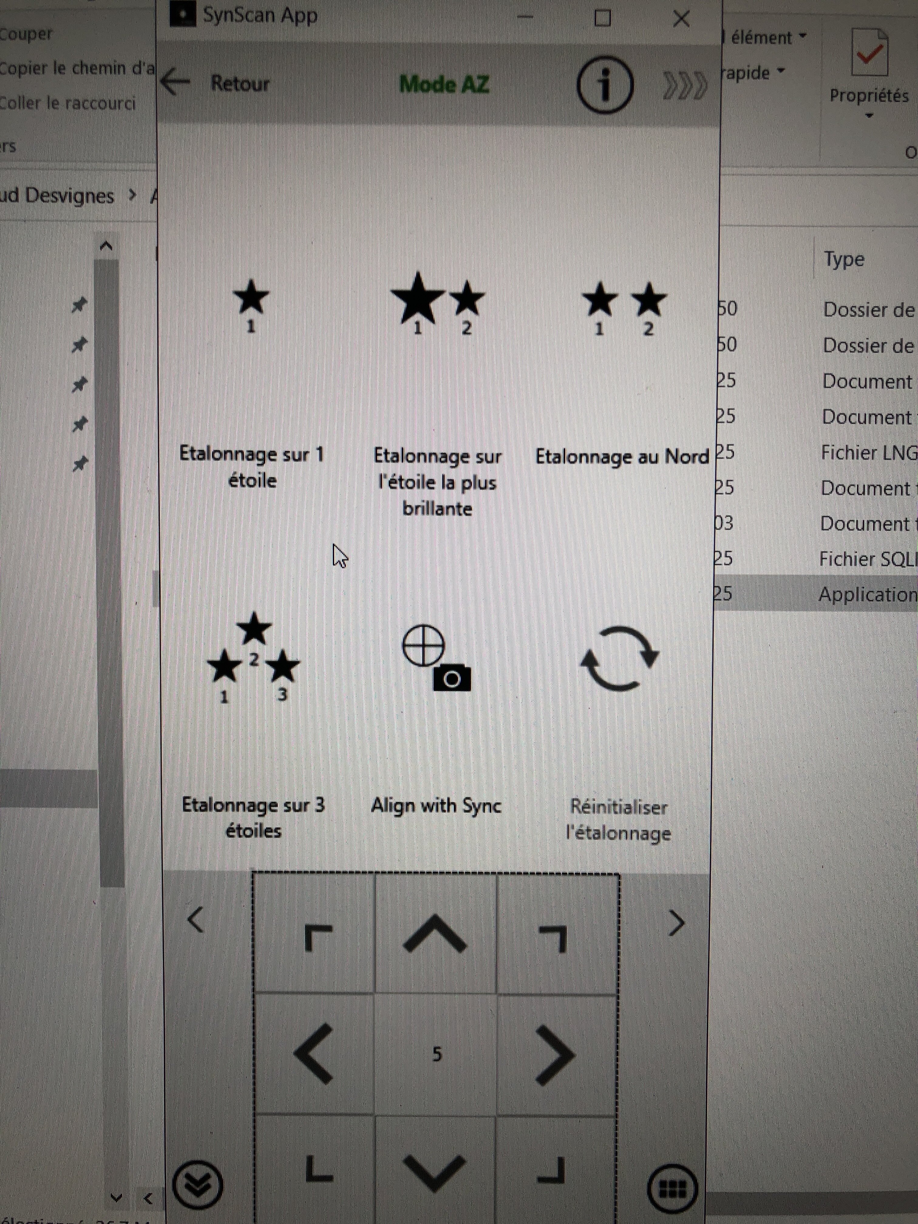

j’ai l’option « daytime » sur la raquette (la je peux choisir soleil, venus, etc...)mais pas sur synscan sur l’ordi
par contre je ne sais pas ce que c’est l’option « align with Sync »
Du coup pour préciser je ne l’ai pas tout le tps la lune pour l’étalonnage sur 1 étoile, parfois je l’ai parfois je ne l’ai pas...vous n’auriez pas une solution?
