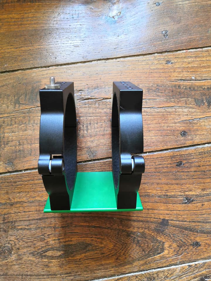

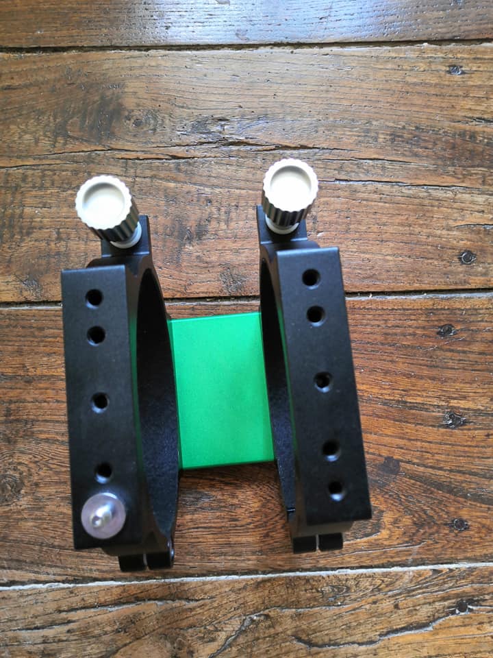

Bonjour , à tous comme le dit le titre, je voudrais changer la queue d'arronde de ma lunette esprit 100ED, qui ne fait que 13cm,  et qui est un peu limite dans mon eq6 r pro, seulement voilà, je n'ai absolument aucune idée de laquelle choisir, car il y a tellement de choix que j'ai peur de me tromper et d'en prendre une qui ne soit pas compatible avec les anneaux d'origine.... Donc si des possesseurs de cette lulu ont déjàja fait la modif, si vous pouviez m'éclairer....
Merci d'avance
Jérôme

pour les trous j'ai un écart de 5 cm en largeur et 8.5cm en longueur, et je ne trouve rien de correspondant
Pris au hasard dans le 1er magasin Astro que j'ai trouvé avec un moteur de recherche... Ca aurait pu être OU, la Clé à Toulouse, l'Astronome ou Pierro... Ils ont tous les mêmes produits à qq exceptions près.
https://www.maison-astronomie.com/fr/montures/1276-queue-d-aronde-losmandy-universelle-sky-watcher-35cm-3664055001800.html
https://www.maison-astronomie.com/fr/montures/4910-platine-queue-d-aronde-male-kepler-355-mm-type-losmandy.html
Bon dimanche.
c'est bon, j'ai pris 2 skywatcher losmandy en 35 cm, parfaitement compatible avec les anneaux, du coup je vais pouvoir fixer également ma lunette de guidage sur le dessus
