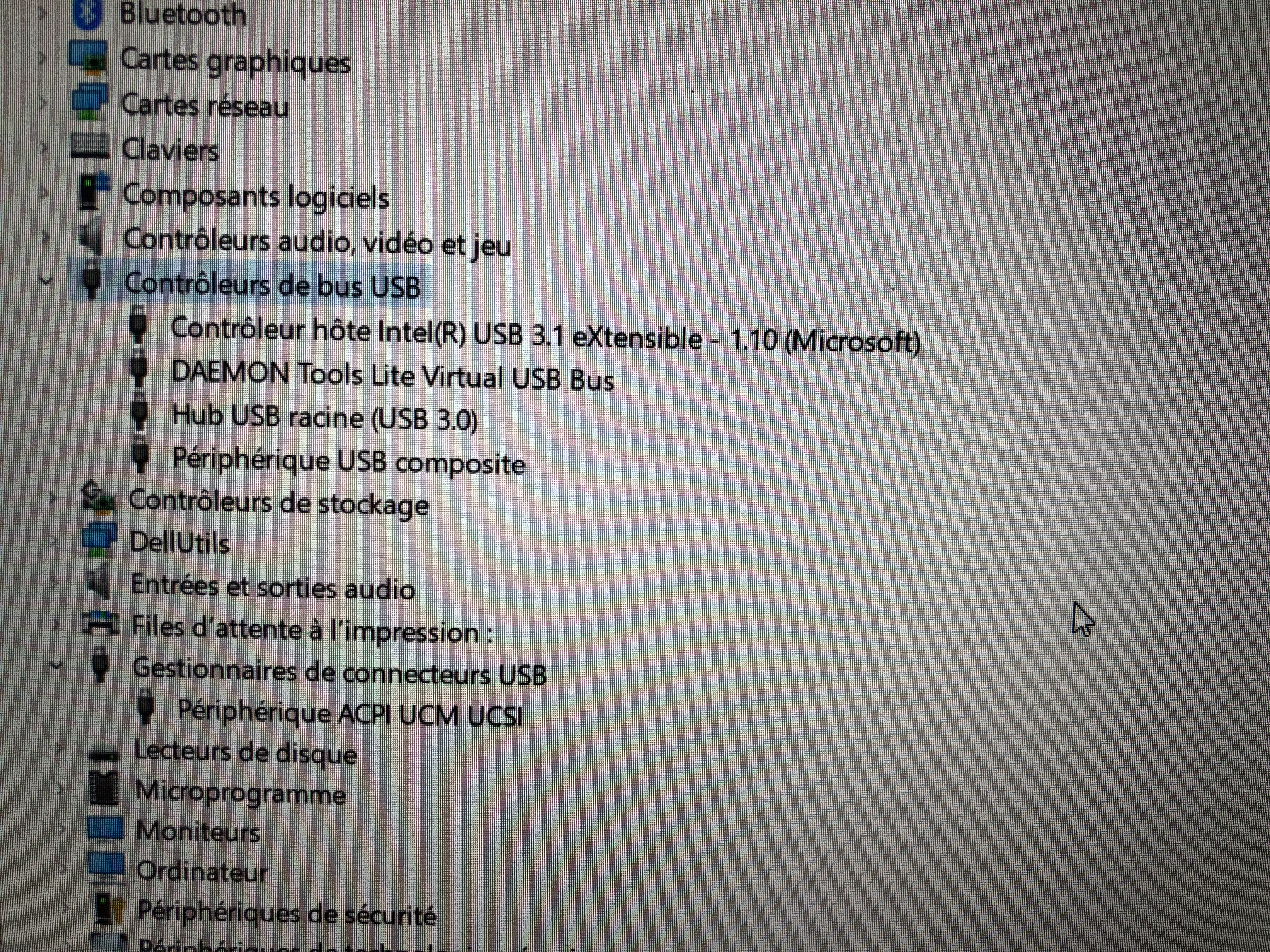

le port usb côté pc  c'est un port usb 3? 3.1? 3.2? Sur un hub ou en direct sur le pc?
C'est très bizarre car la rétrocompatibilité est censé être automatique mais il y a peut être un petit bug quelque part c'est pour ça que de tester avec un disque dur externe permettrait de voir comment se comporte le cable et le port usb

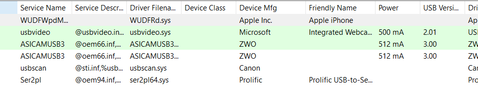

Je suis en USB 3.1 je suppose, en direct sur le PC. Je n'ai pas de matériel ayant ce type de connectique. Auriez vous une autre solution pour tester la qualité du débit?
Tu peux être en usb 3.1 ou usb 3.0 à ce que je peux voir. Je suppose que tu as testé plusieurs port usb?
Tu peux prendre ce petit soft pour voir https://www.nirsoft.net/utils/usbdeview-x64.zip
Je vais pas t'expliquer le détail du logiciel car tu peux faire pas mal de chose, dans ton cas tu as juste à visualiser le port usb qui t’intéresse dans l'interface et avec la scrollbar horizontale tu cherches la colonne "usb version"
Modifié par Korlash
