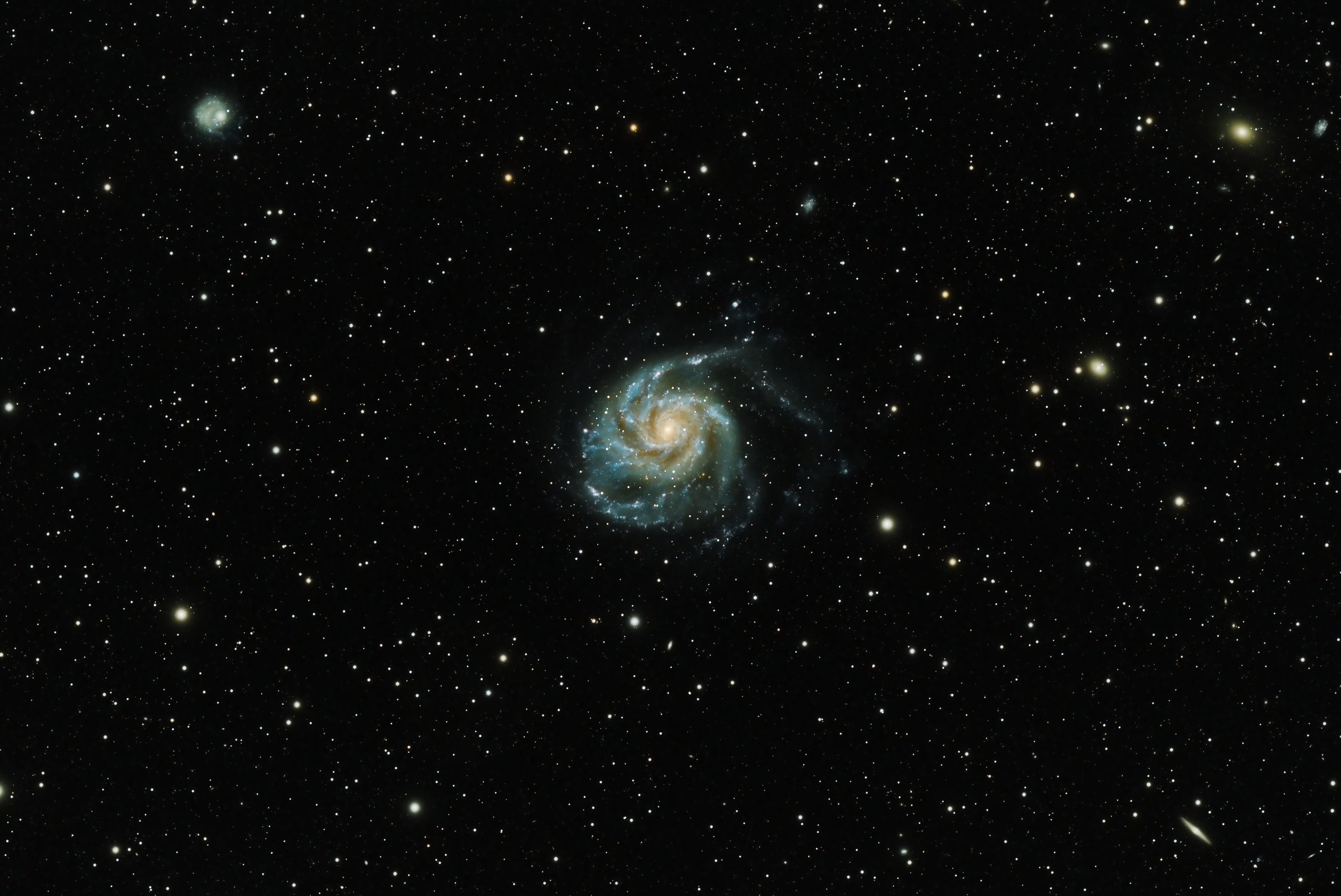

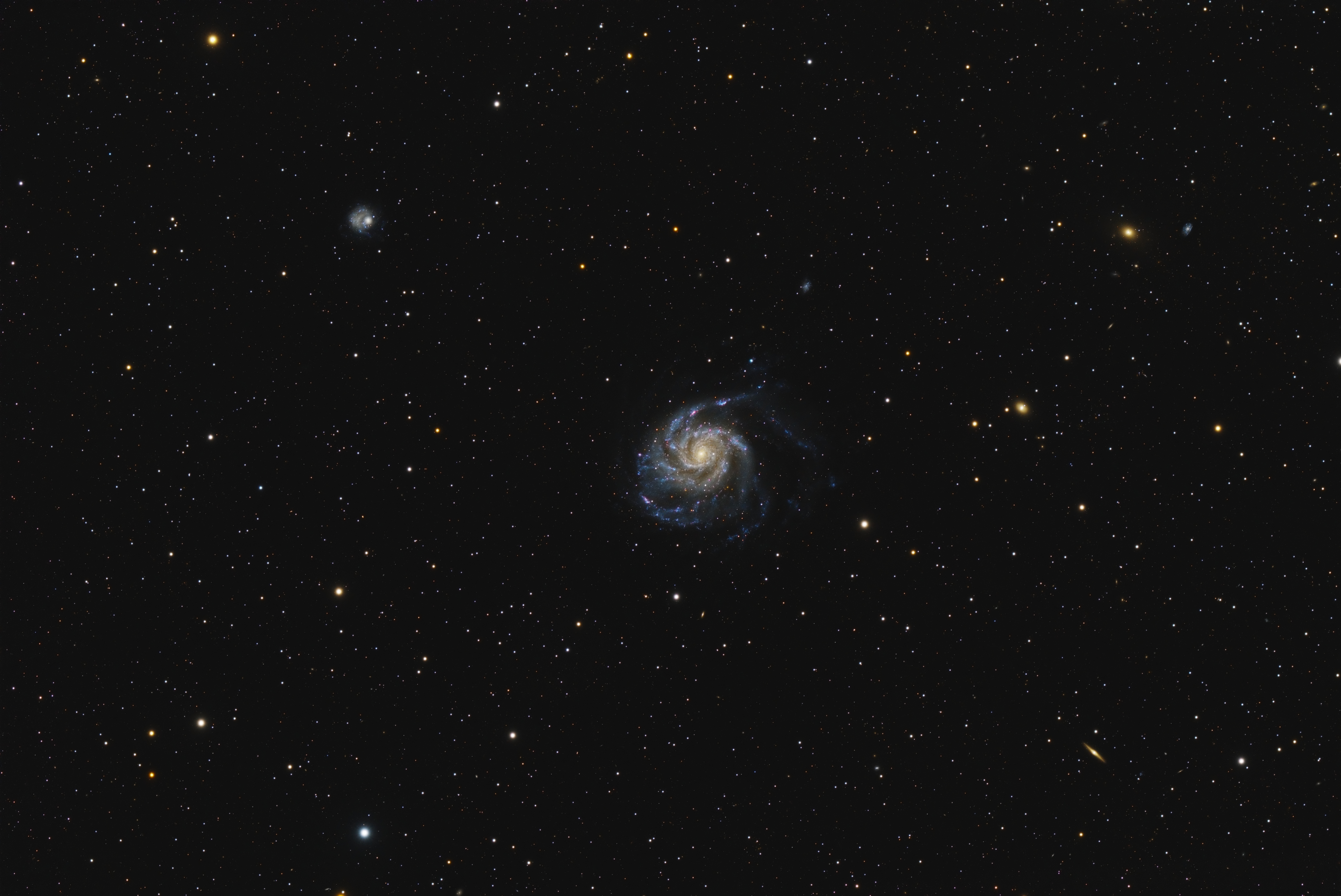

Voilà ma nouvelle version de m 101 avec enfin plus de couleur
setup
azeq6
asi 2600 mc
esprit 100
guidage 120 mini
et asi air
pixinsight uniquement
61 poses de 5 min en intégration
soit 5 heures
sans bias ni flat
voila le résultat et j attend vos remarque pour modif
merci

Je travaille également avec Pixinsight.  L'acquisition semble maitrisée mais le traitement est à revoir. Peux-tu décrire ton process une fois ton image sortie d'empilement? ton FDC est moutonneux; signe d'un denoise trop poussé. Tes étoiles n'ont pas été protégées au moment du traitement (histo trop poussé?) et ta galaxie a perdu en détails (cause denoise?)
Peux-tu poster ta brute sortie d'empilement en fit?
Du signal mais un FDC un peu en peau de serpent. C'est dommage parce que l'oeil du coup est attiré par le FDc et non par la galaxie. Tu as peut être trop poussé la saturation, et tenté un Denoise du bruit de chrominance dessus non ?
Le cadrage avec les voisines est chouette :)
Modifié par Drase
Bravo pour le cadrage, mais comme @Drase je trouve que tu as beaucoup trop poussé sur les curseurs au traitement, du coup le contraste des couleurs manque de progressivité et le fdc est « bizarre ».

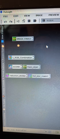

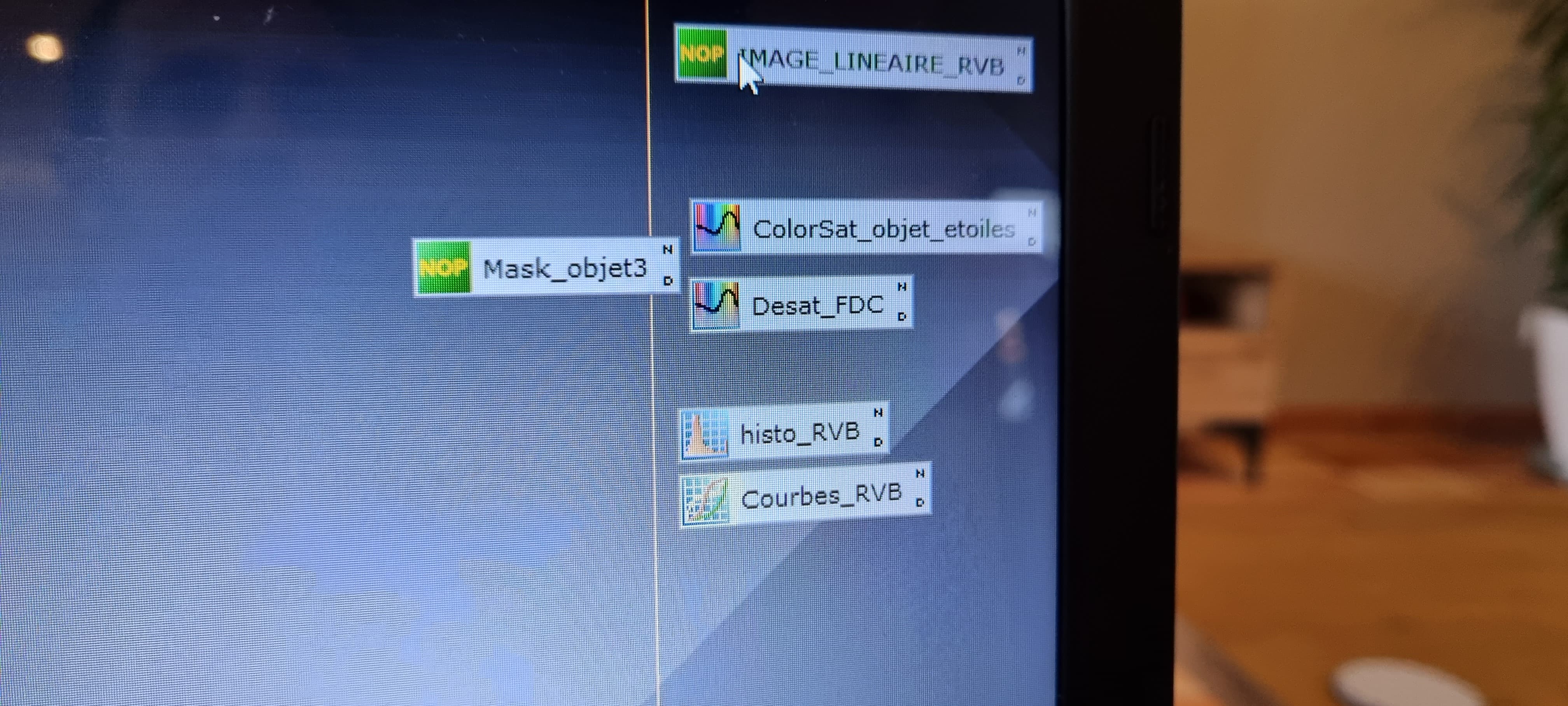

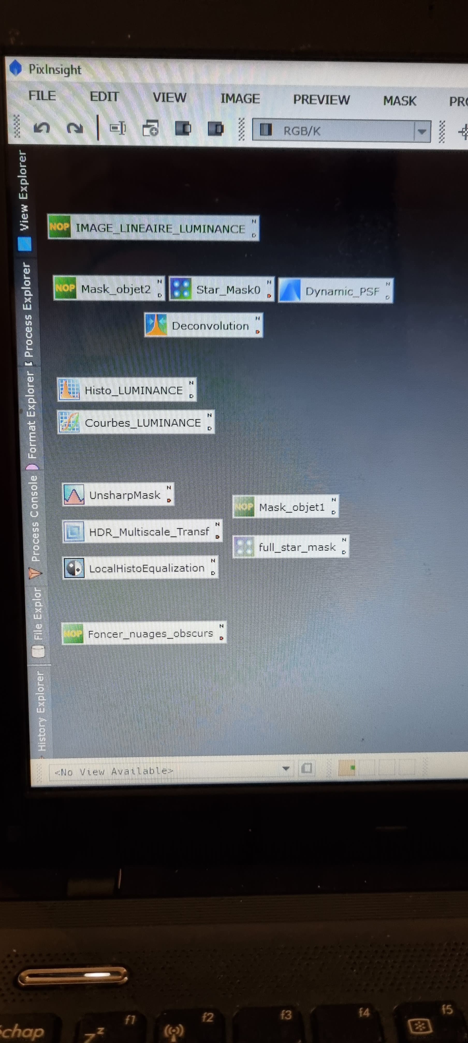

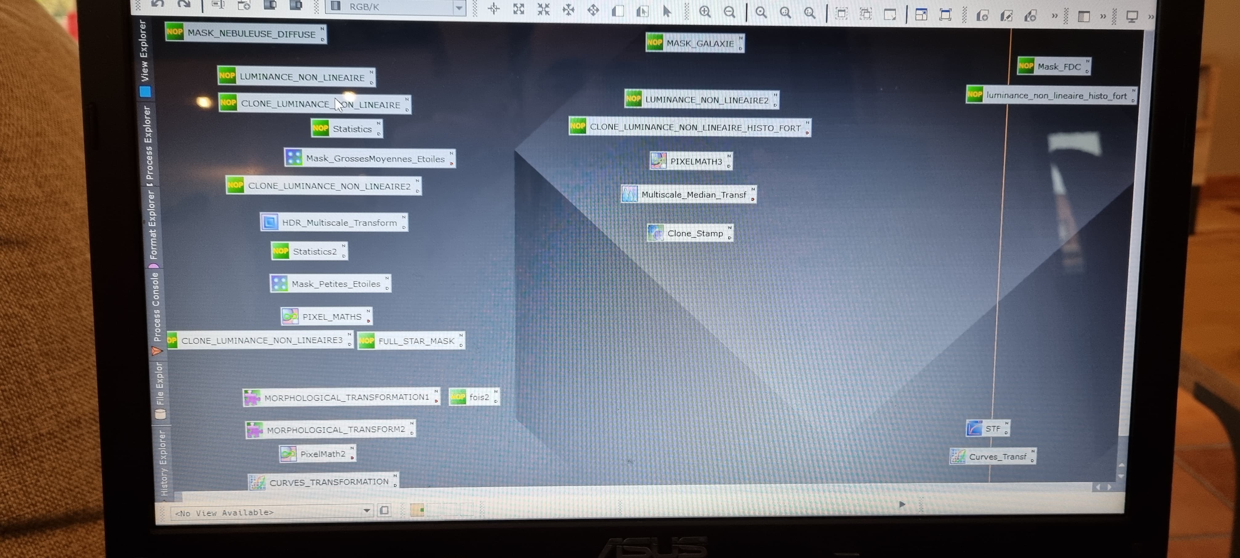

Pour les initiés de PI voilà mes process icones
 je fais mon traitement dans cette ordre la:
Effectivement,quand j applique le star mask, le contraste ne prenai pas en compte la gal est donc je ne pouvais pas traiter là gal (j ai dû inverser le mask et oublié de le remettre 🤦🏻‍♂️ Maintenant que tu le dis)

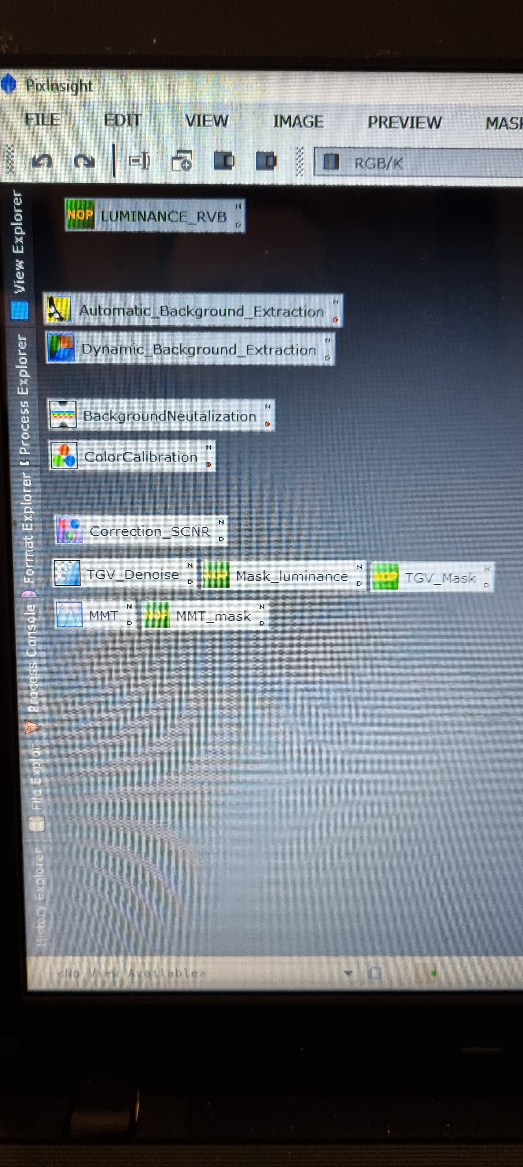

Je vois plusieurs soucis dans ton cheminement:
Tu fais une montée d'histo très tôt sur ton image et surtout, tu ne sépares pas une luminance de ton image.
On utilise une luminance pour accentuer les détails de l'image et on utilise la RVB pour la saturation des couleurs.
Je vais te donner l'exemple de mon process sachant que je ne suis pas non plus un expert. J'ai 1 an de pratique avec le logiciel donc on doit certainement avoir mieux à te proposer. Cela me sert pour tout type d'objets.
1/ Je commence toujours par travailler l'image en linéaire: en gros j'enlève le gradient, je calibre les couleurs et je dénoise en grande partie ici:
186515203_4062708500456160_3487187767167478000_n.thumb.jpg.7a71a32cd0b2d9889776562ea02ce9b3.jpg
Je saute svt le automatic background
Correction scnr, tgv denoise et MMT: Je me suis basé sur le tutoriel de Jon Rista (https://jonrista.com/the-astrophotographers-guide/pixinsights/effective-noise-reduction-part-2/)
2/ je réalise les masques dont j'ai besoin (masque nébuleuse sans étoiles, full star mask, masque galaxie, masque FDC):
186506418_320477239492026_4995490898350261497_n.thumb.jpg.ada55c25e239b6d76c67086a4f3b32ef.jpg
Pour le masque nébuleuse et le masque galaxie (objet), je te renvoie au tuto sur YouTube de Valentin Cohas (https://www.youtube.com/c/ValentinCohasAstrophotgraphie/videos)
3/ Je sépare la luminance de la RVB et on traite séparément les 2 images:
186528680_401185674204084_5375620633789359403_n.thumb.jpg.cf78d914f2aec03f15503068a75c370e.jpg
186540431_500234637677434_8506051201669934157_n.thumb.jpg.d904f7163de56cd78e6ec4fb78e6c623.jpg
4/ on recombine les 2 images+ réduction du bruit (pas tjrs utilisé)+réduction d'étoiles:
186970476_288596976280694_2816125745923804251_n.jpg.85656ab607b3cd5260ecb11eb3e32036.jpg
N'hésite pas si tu as des questions.

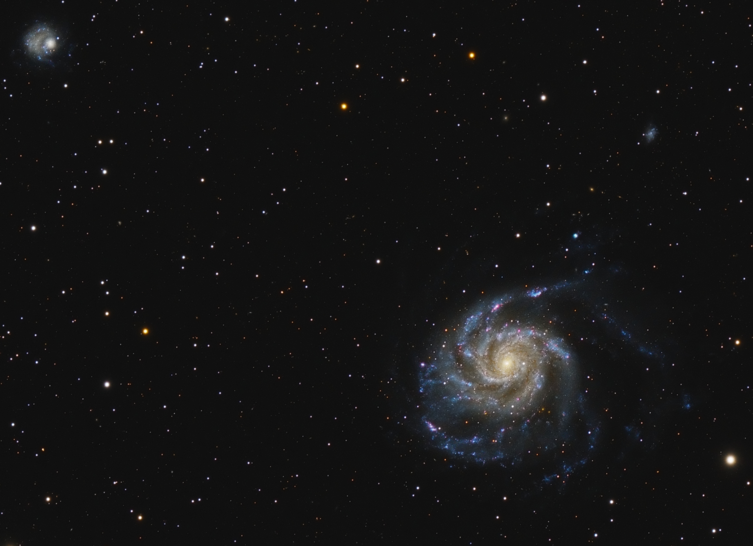

Je viens de terminer le traitement de ton image :bond:
Je remarque que j'ai un peu trop tiré sur la saturation. 😅
Il faudrait revoir cela ( je trouve que M101 est bien pâlotte à la base; ce qui pousse à saturer)
Un crop sur la belle:

Du beau travail!t as réussi à mieux faire ressortir le rouge!(il faut allez le chercher sur m101!)

Lors de la saturation de la RVB: j'ai utilisé dans un premier temps un masque FDC pour saturer étoiles et galaxies; puis un masque objet pour encore saturer plus la galaxie et uniquement elle. Je termine avec le masque objet en saturant les tons de rouges uniquement. Enfin, je reprend le masque FDC et l'inverse pour désaturer le FDC)
Il y a 2 heures, Songokou6 a dit :
vais faire ta méthode et plus si affinité 😁.
Par rapport au process que je t'ai envoyé:
1/ sur ton image brute, j'ai fait:
un DBE
Backgroundneutralisation et colorcalibration "selon guillaume"
TGV et MMT selon jon rista (tout est bien expliqué sur sa page; je précise que google trad marche à merveille!pomoi!)
2/ je sépare la luminance et la RVB
Je créé les masques à partir d'une luminance non linéaire (montée d'histo):  valentin cohas dont tu as le lien plus haut explique bien comment faire un masque objet, un masque nébuleuse et un full star mask
Je fais un masque FDC: montée forte d'histo (galaxie bien cramée et ciel bien noir)+ une convolution pour flouter le masque (un oubli dans mes process icons)
3/je traite ma luminance (ici, je n'ai pas utilisé de masque objet pour la déconvolution; seulement la psf et le full star mask)
montée d'histo
(pas de courbes)
unsharpmask avec un masque objet pour agir sur la galaxie seulement
pas de hdr car je trouve que le coeur de m101 ne le mérite pas
Localhistoequal avec un fullstarmask pour protéger les étoiles
4/je sature ma rvb
montée d'histo
(pas de courbe)
5/recombinaison l-rgb
courbe
Il y a 3 heures, Songokou6 a dit :
Par contre t as enlevé pas mal d étoiles !
C'est une réduction de la taille des étoiles pour terminer que j'ai effectué.  Cela permet de faire ressortir la galaxie du FDC étoilé. Tu peux régler la réduction en fct de tes préférences.

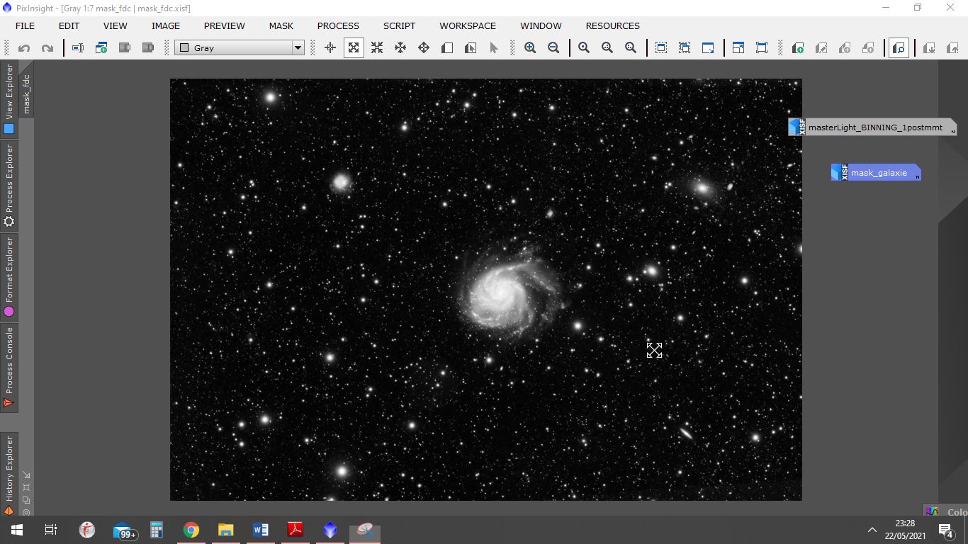

Normalement, tu devrais arriver à cela après la première phase (sur ta brute en LINEAIRE= réalisation DBE, background neut, color calibration, correctionSCNR, TGV, MMT):
https://we.tl/t-sdYO0L9qLZ

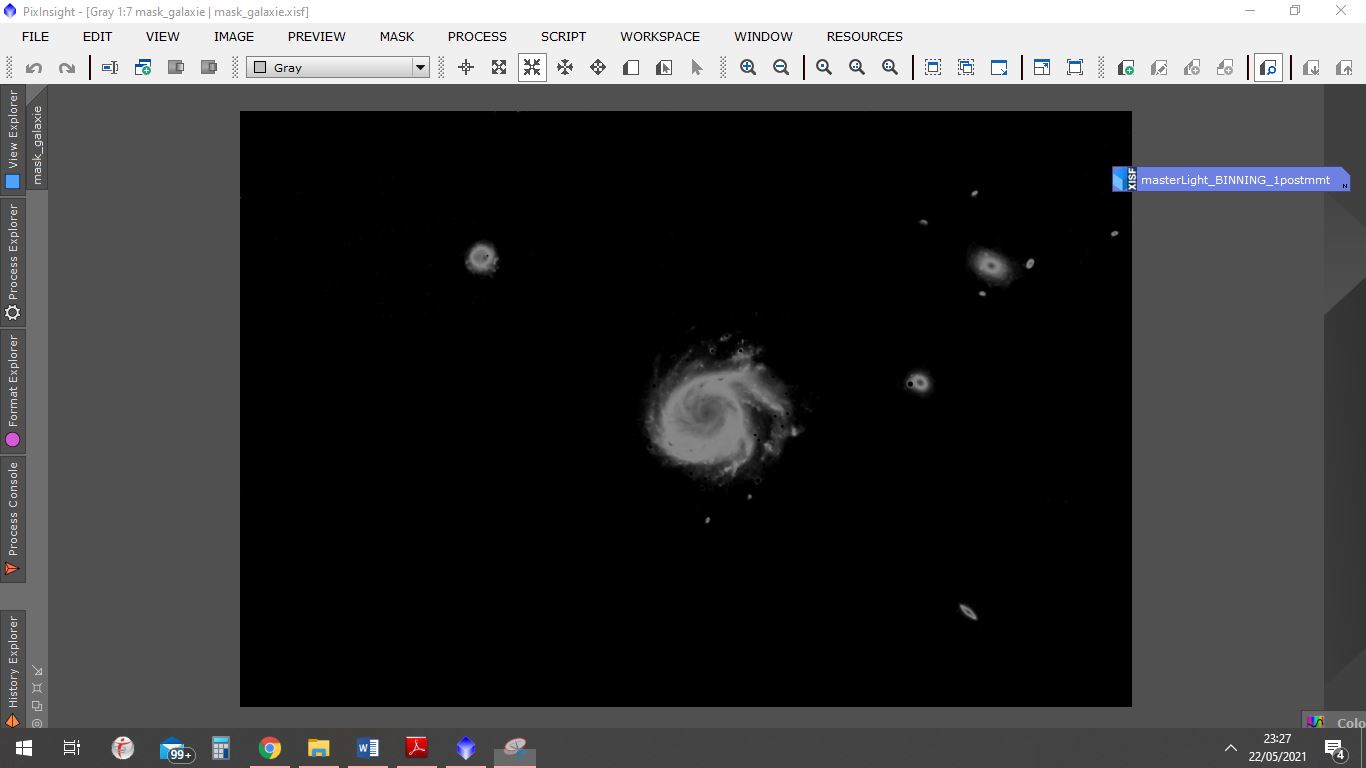

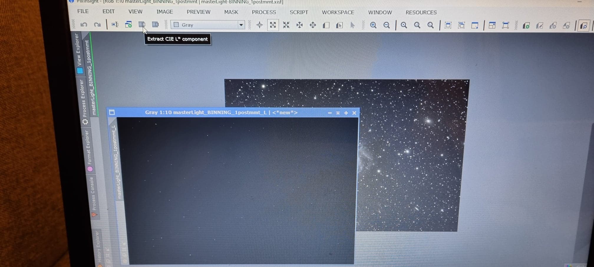

puis tu sépares une luminance à partir de cette image LINEAIRE en cliquant sur cet icone:
189908879_306787774401349_4489989158959883485_n.thumb.jpg.446992334c03594048481967adf7e599.jpg
Tu fais une copie de ta luminance qui va te servir à créer tes masques en NON LINEAIRE ( FDC, galaxie, full star mask). Je pense que ta galaxie et tes étoiles sont encore mal protégées sur ta v3.

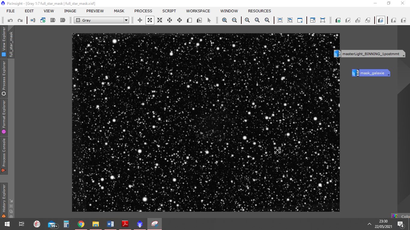

As tu suivi les vidéos youtube de valentin Cohas pour créer ton full star mask (expliqué dans sa vidéo "créer un masque nébuleuse") et le masque objet (pour ta galaxie)?
tu devrais obtenir cela:
Masque FDC:
Masque objet (galaxie):
Full star mask:

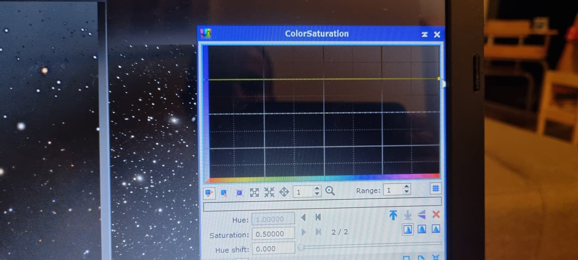

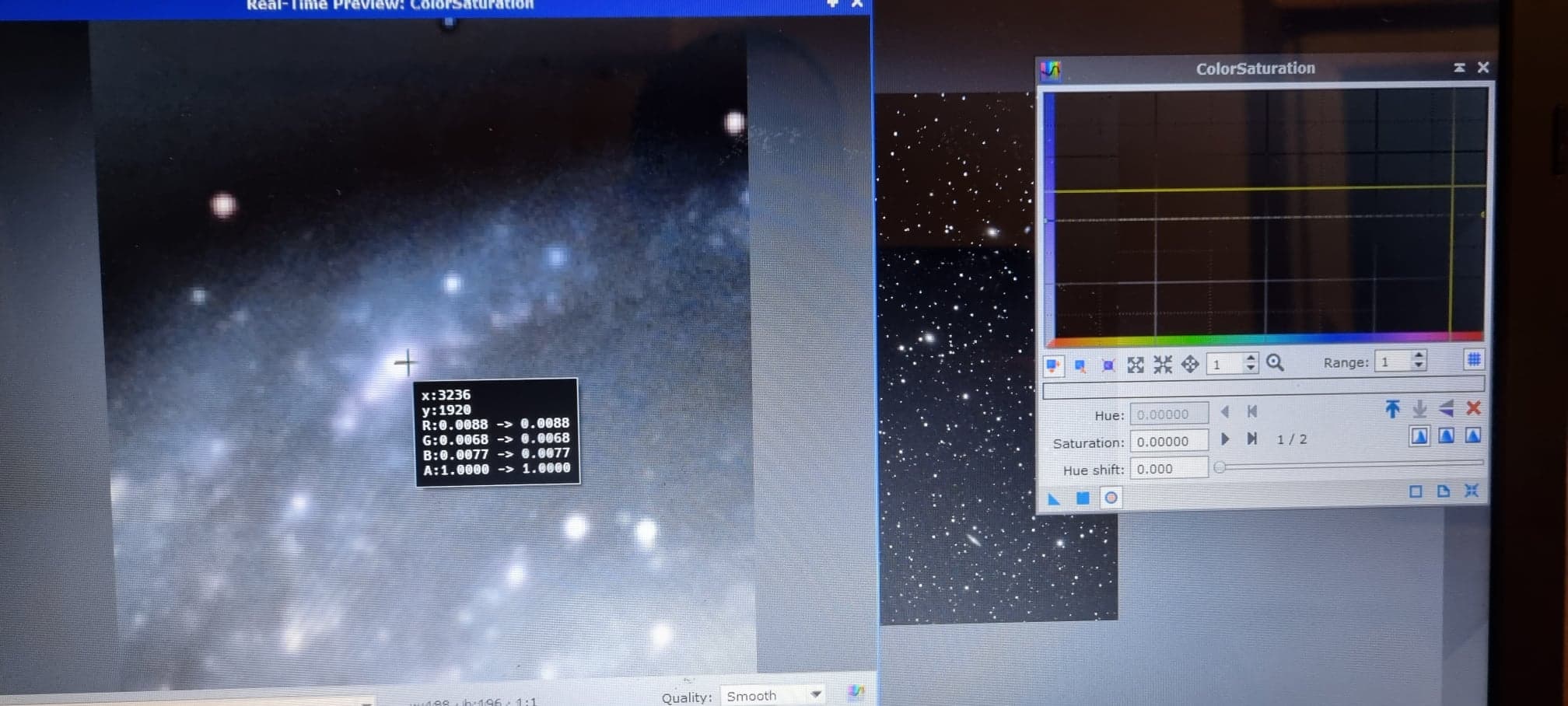

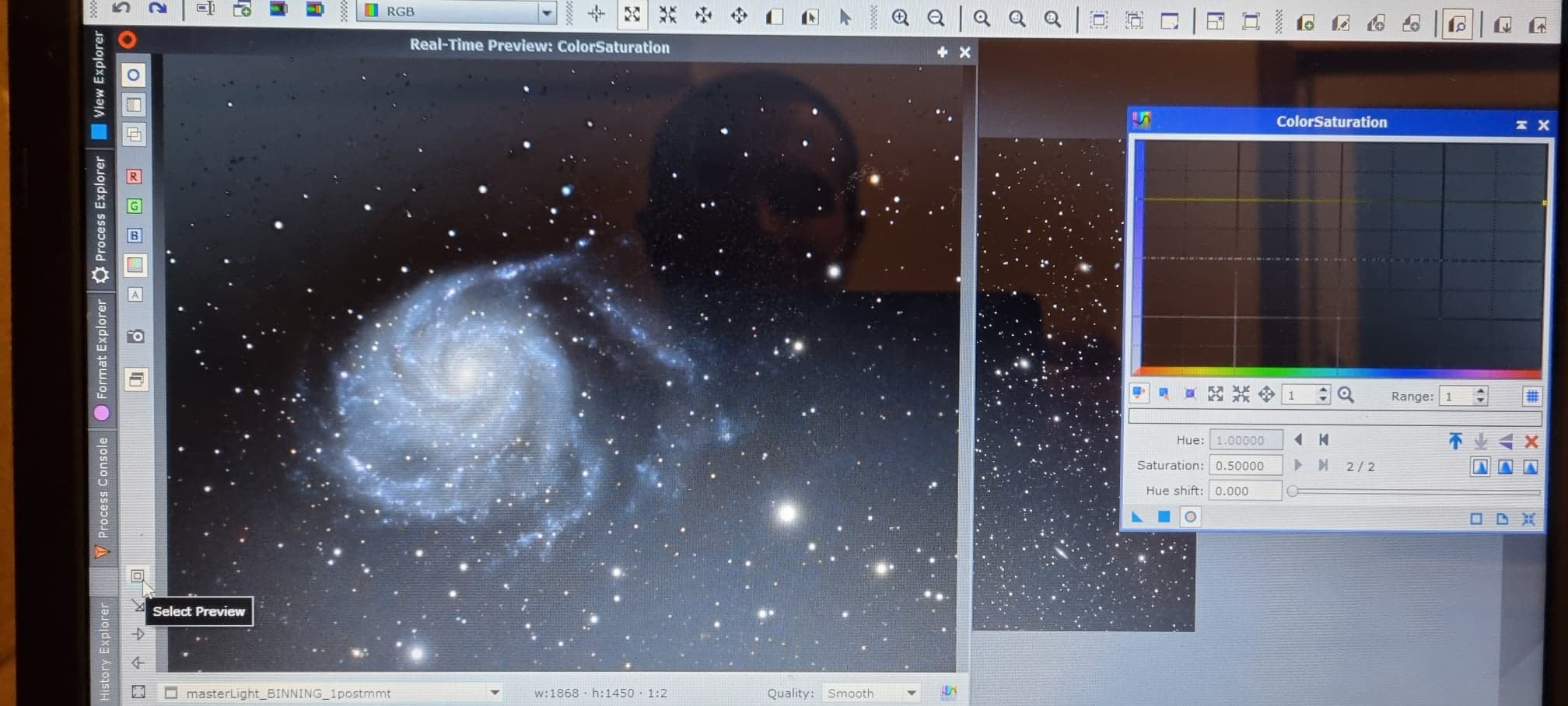

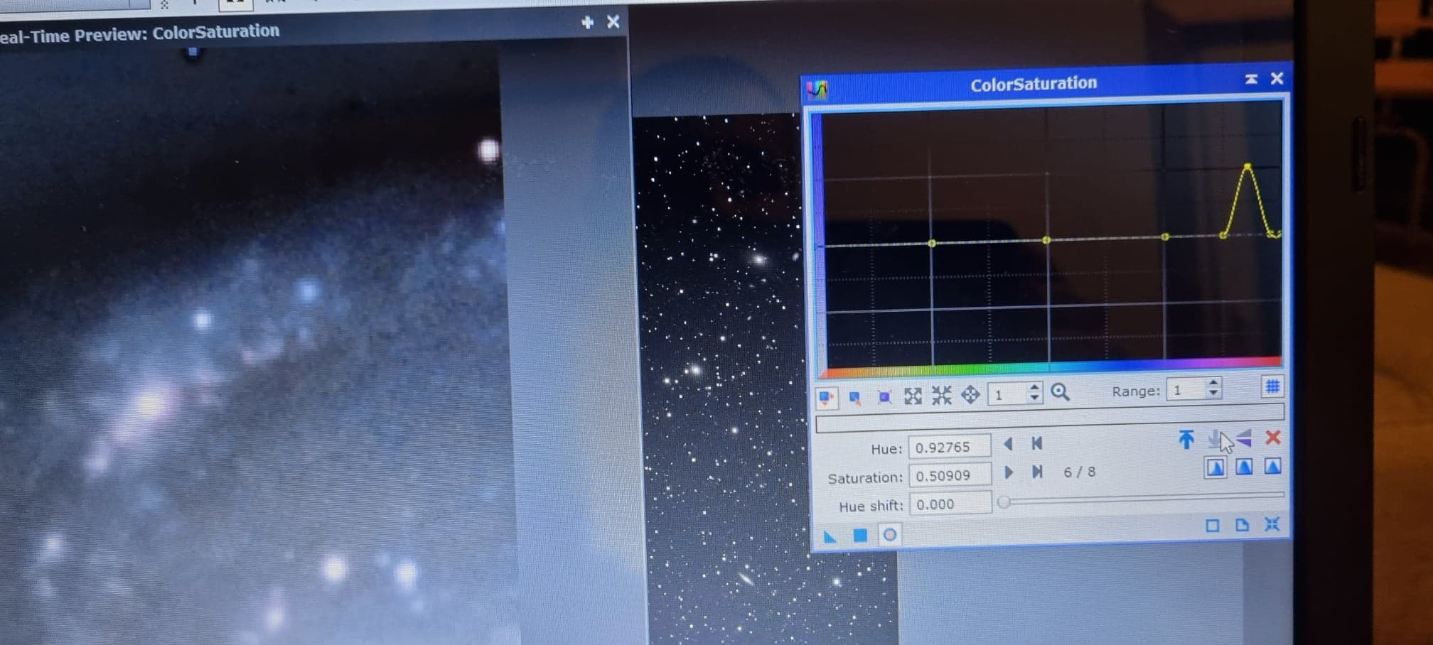

Pour la saturation, tu travailles ton image RVB en LINEAIRE (tu n'as pas encore fait de montée d'histo); Je commence par poser le masque FDC dessus et je rend actif les étoiles et la galaxie. J'utilise color saturation et je monte toute la barre (je te renvoie aux vidéos de guillaume qui explique cela) et j'applique plusieurs fois si nécessaire:
190658805_1066021997219950_4878949593752677983_n.thumb.jpg.cde460dba589a6deec71d8d8ba635d53.jpg
J'inverse ensuite le masque FDC pour rendre actif uniquement le FDC (galaxie et étoiles sont protégées) Je désature le FDC.
En général, cette opération a tendance à désaturer légèrement la galaxie et les étoiles:
Je change donc le masque FDC pour le masque galaxie afin de resaturer globlement l'objet.
Puis je réalise des cadres successifs (en mode préview color saturation) pour zoomer sur certaines parties de la galaxie:
189788322_309689677309670_6845316974010260844_n.thumb.jpg.225666e861e4282618459c53149da808.jpg
 et je passe la croix sur la zone h alpha pour voir à quel niveau de la courbe il va falloir que je sature :
188797758_172768231332699_3471072800488140894_n.thumb.jpg.268dcee1a55b06f6dd0fba966a9a1a5c.jpg
Je crée des points sur la courbe et monte seulement celui correspondant au pic:
189312197_2892267154321190_2600895421765894744_n.thumb.jpg.4875e3da6f9a11699ca891b501a8c9c7.jpg
Hello,
Honnêtement c'est assez bien et au-dessus du lot de ce qu'on voit sur le forum en général.
Continue comme ça !
Il y a 23 heures, julienESP a dit :
Il y a du mieux par rapport à ta V1!
As-tu suivi mon process?
Tu as encore un FDC un peu trop lissé . As-tu suivi le tuto de jon rista pour le bruit?
Masque FDC:
Full star mask:
J'espère que cela va t'aider et que j'ai été compréhensible....

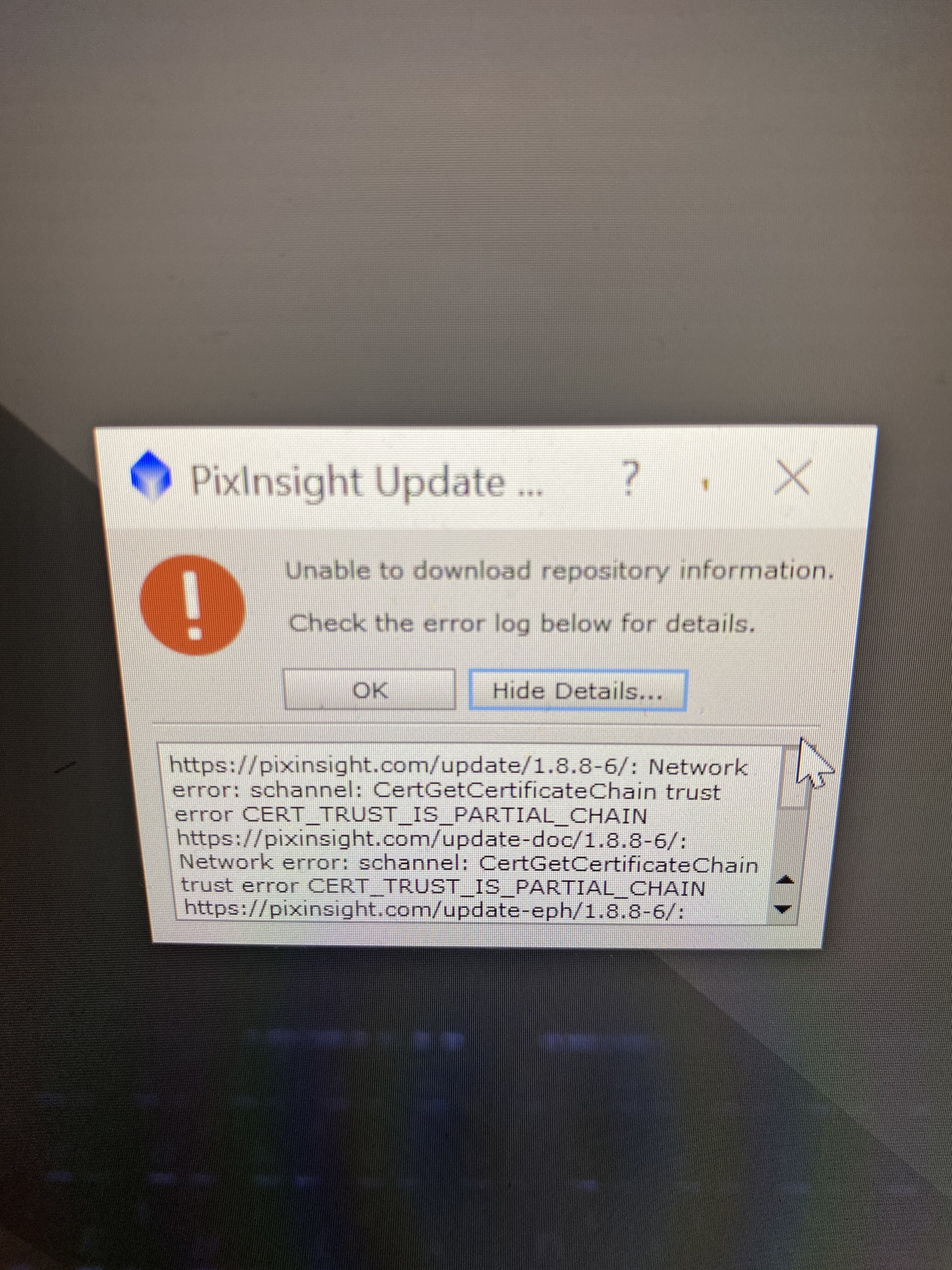

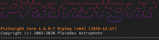

je voulais faire la MAJ de PI car ça plante pas mal et voilà ce que ça me dis:
moi qui ne suit pas une lumière en informatique 🤦🏻‍♂️
ça commence à me les briser
Il y a 15 heures, julienESP a dit :
bizarre; peut être faire une mise à jour ou le réinstaller?
il y a 48 minutes, Songokou6 a dit :
Merci 😅
J'avais l'image traitée par Julien en tête en écrivant ça. Faut que je regarde ton dernier traitement plus en détail
Concernant PIX tu dois passer en 1. 8.8.7
il y a 25 minutes, *Axel* a dit :
Et  vlan dans les dents 🥲
il y a 26 minutes, *Axel* a dit :
J aimerai bien oui!
je peux faire la MAJ sur le site non?!
J aimerai bien oui!
Mais non, ca va venir faut juste s'entrainer.

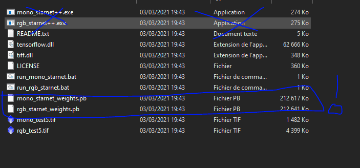

Pour PIX tu dois aller sur le site et te log à ton compte pour télécharger le nouveau client de la 1.8.8.7

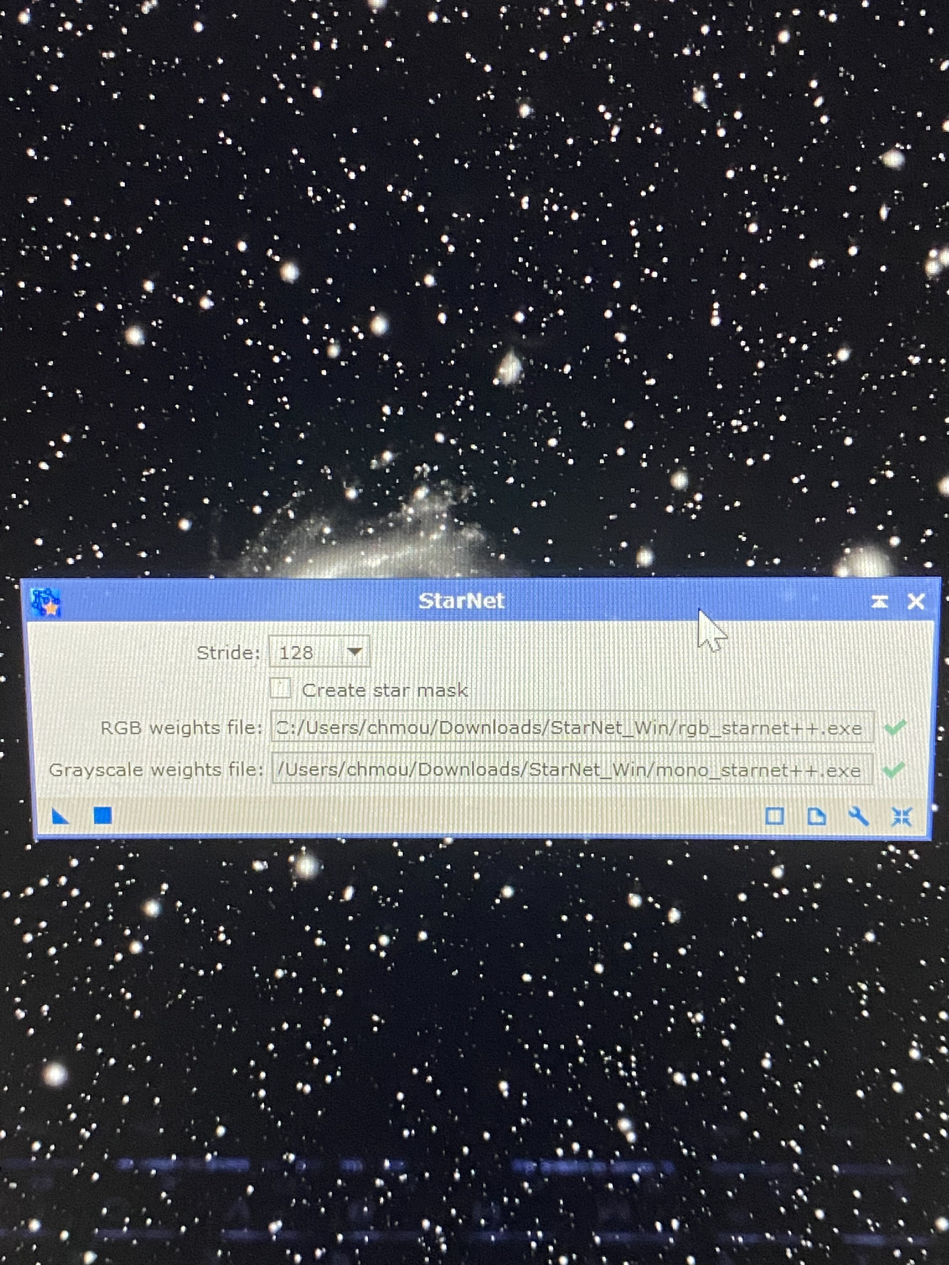

C est fait !

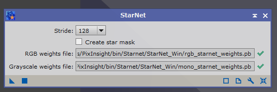

mais starnet ne marche toujours pas et pourtant j ai bien téléchargé les 2 fichiers

Il y a 5 heures, Songokou6 a dit :
C est fait !
Très même!
ça a marché à début des étapes (je ne sais plus laquel) et vers la fin de mes étapes de traitement,la saturation du rouge seulement ne faisait plus effet!
vais recommencer pour voir à quel étape ça a foiré
Pour Starnet as-tu pointé correctement vers les 2 fichiers?
