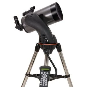

Mes recherches se tournent vers le  CELESTRON NEXSTAR SLT MAK 127 car c'est le seul ou je trouve des retours concrets
A coté de ça j'ai vu le NEXSTAR 4 SE , NEXSTAR 5 ou 6 SLT et BRESSER EQ/AZ Messier MCX-127 GoTo
Il peut y avoir 300€ d'écart dans les prix mais y a t'il un réel gain dans l'observation à l'oeil nu et en photo ? (sans parler des problèmes de stock comme pour le Bresser pas avant la fin de l'année)

Hello,
Je pense que le diamètre de l'instrument est à prendre en considération pour du planétaire. Vise au minimum 150 mm (en dessous, compliqué d'avoir du résultat sur les planètes).  Le goto est une option chère et inutile si tu te contentes de l'observation/photo de la lune et des planètes.
Avec un budget entre 600 et 800 euros, je viserai plutôt de l'occasion: 1 Mak de 150mm ou un C8  sur vixen gp/ gpdx/ skywatcher neq5 ou similaire.

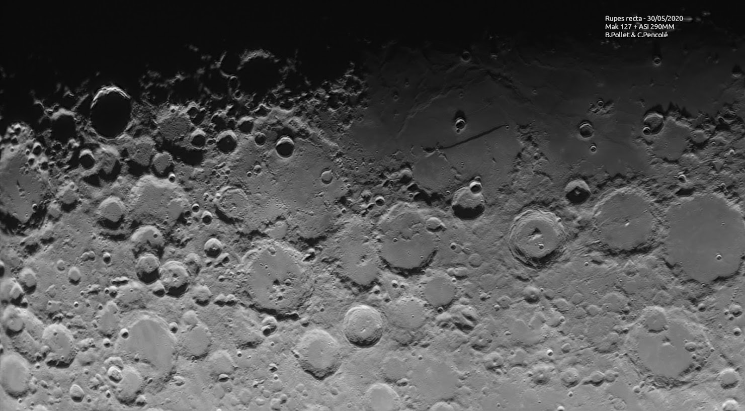

Concernant la caméra, j'ai la qhy5L2 monochrome: tu peux voir dans ma signature des images de la lune réalisée avec cette cam et un C8
Hello, oui un C8, ou un mak 180, c'est idéal, mais un Nextar 127SLT fait tout à fait le job! C'est ce que j'avais avant.
L'avantage c'est que la mise en température est moins longue

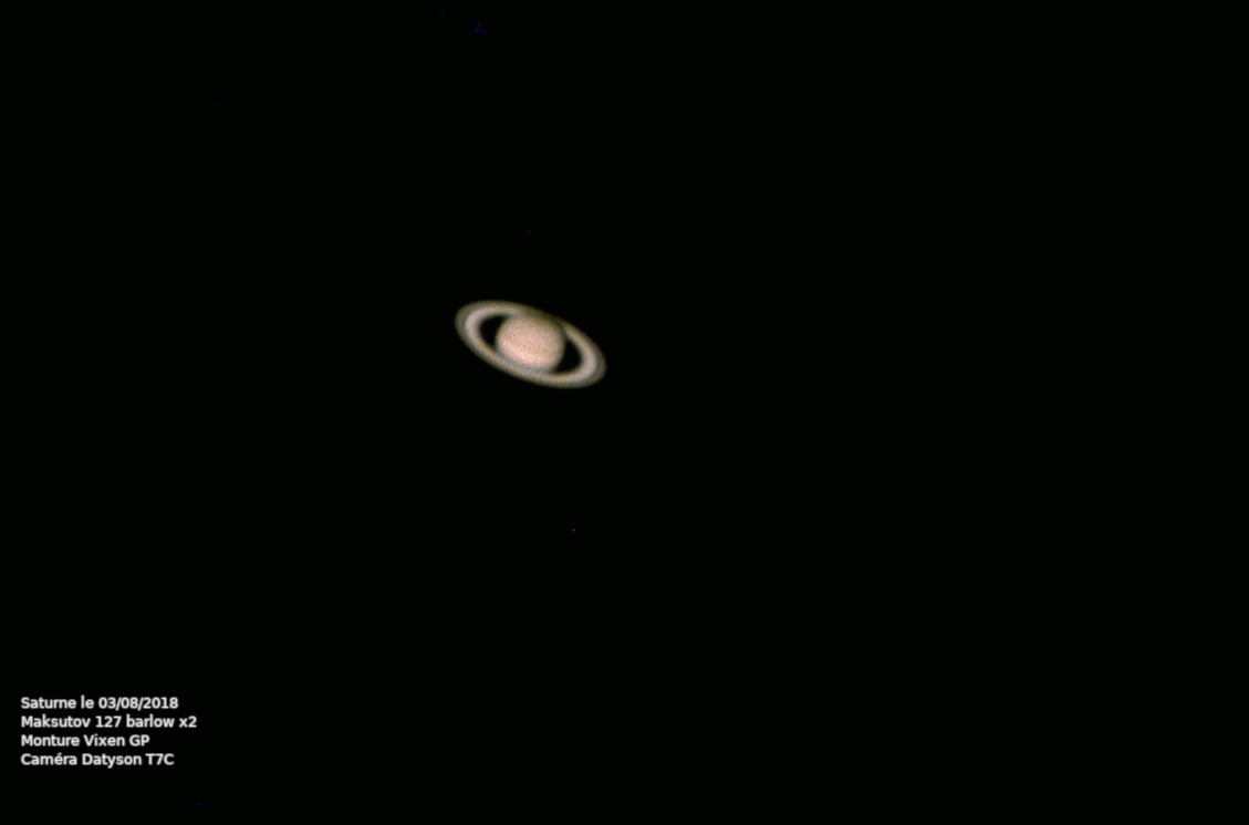

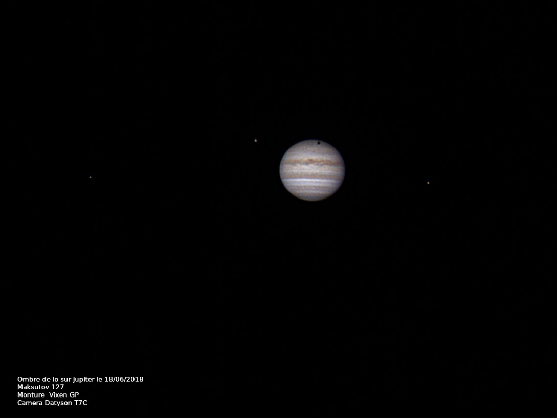

J'utilisais une camera Datyson T7C de chez aliexpress (moins cher, y a pas, ou c'est vraiment moins bien), mais tu peux aussi prendre une qhy5l effectivement.
voici quelques résultats obtenus avec la config Nexstar 127SLT + caméra Datyson T7C:
La photo de la lune a été prise avec une caméra monochrome, la ZWO ASI 290MM

Le capteur est identique la zwo c'est plug and play Bien mieux quand on débute. La zwo 224 est encore meilleure et tu la trouve 170 euros d'occasion. La planétaire c'est une épreuve de patience car il faut tomber sur le bon jour avec peu de turbu c'est assez rare. Avec le 127 c'est déjà bien et le mieux est de se faire la main sur la lune et ainsi apprendre à maîtriser la cam le logiciel de capture et les traitements,

Excellent choix. 🙂
C'est vraiment un bon scope.
J'ai vendu le mien à regret. Pour info la Jupiter était ma première image planétaire. J'étais débutant complet.

Oui mais ça dépendra aussi de la caméra que tu choisiras... Tout est question d'échantillonnage. Dans un premier temps ce sera plus facile sans Barlow. C'est bien de commencer comme ça.
Viendra ensuite le moment où tu envisagera une Barlow, un ADC, des filtres...
Ce qui peut être plus utile dans un premier temps, c'est un bon renvoi coudé au diélectrique et de bons oculaires. Parce que ceux d'origine... :-/
C'est super comme instrument :pou:
