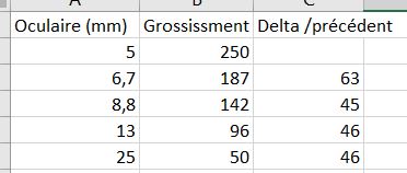

Là j'ai un petit dilemme pour la suite des affaires car je ne sais pas trop vers quoi me diriger... J'aimerais trouver quelque chose entre le 5 et le 13 mais j'ai du mal à savoir ce qui serait vraiment le plus pertinent.
Voici mes quelques idées mais vos lumières sont les bienvenues ;) (niveau observation je fais de tout, étant débutant je ne fais pas de focus particulier) :
- ES 82° 6.7mm
- XCEL LX 7 mm
- ES 82° 8.8 mm
- XCEL LX 9 mm
 - Ou alors carrément remplacer le 25 mm par un oculaire grand champ de meilleure qualité ? (€€€€€€€€)
Ma préférence irait vers un grand champ (c'est pas le même budget mais ce sera compté comme cadeau d'anniversaire haha). J'ai fait un petit tableau pour visualiser les delta de grossissement entre chaque oculaires mais ça m'aide pas xD.  Et pour le moment je n'ai le budget que pour 1 grand champ 🤷‍♂️

Du coup pour en revenir au sujet principal on étalonnerait de la façon suivante :
- 24 grand champ (pour remplacer le plossl 25mm)
- 13 (j'ai le Celestron Ultima LX 70°)
- 7 grand champ
- 5 (j'ai le Celestron XCEL LX 60°)
- Et peut-être plus tard (genre l'année prochaine) un 8.8/9mm grand champ.
=> A première vue ça semble cohérent.

30 et 24 seront redondants à mon sens. Grossissement x40 vs x50, bof bof... L'un ou l'autre!
Pour un 17 et un 8.8 en plus, ça dépend surtout de toi. Certains aiment bien avoir de nombreux grossissements successifs assez rapprochés, avec 6-7 oculaires ou même plus, pour adapter au mieux en fonction de l'objet observé et des conditions. D'autres se contentent de 3 oculaires, ou deux oculaires + barlow. En tout cas, ce serait bien étagé pour boucher entre 24/13 et 13/6.7, avec les grossissements suivants : 52/74/96/142/187/250.
Ce qui manquerait plutôt, ce serait un oculaire de plus fort grossissement. x250, c'est jamais que 1D. Si tu es tombé sur un miroir pas trop mauvais et que les conditions atmosphériques sont clémentes, y'a probablement moyen de grossir plus. Avec un 4 ou un 3.5 par exemple.

Caler un 6,7mm entre le 5 et le 13mm, je n'en vois pas l'intérêt.
Le 8,7mm est un meilleur intermédiaire. En tout cas c'est mon expérience perso qui parle vu que c'est mon étalement oculaire (4,7mm 8,7mm et 13mm).
Mais après c'est une question de goût. Par exemple mon 4,7mm sort bien moins souvent que le 8,7mm (uniquement sur du planétaire et des NP assez petites lorsque le ciel est bien stable).
Si @Cyrodiilprend le 6,7mm, je suis persuadé qu'il ne touchera plus au 5mm.
Après étant donné que le grossissement optimal est égal à 1xd (d = diamètre) donc environ 250, avec le 5mm c'est très bien (le 4.7mm ES c'est mieux mdr).
Et on peut lors de très bonnes nuits pousser à 375x (j'avais un oculaire de 3.2mm que j'utilisais 2x par an...)
Sinon, pour en revenir au prix des oculaires, crois moi qu'avec une gamme d'oculaires valant entre 100 et 200€ pièce, tu trouveras ton bonheur. Certains oculaires à 400€ ne sont pas forcément largement au dessus.
Après c'est aussi une question de goût (champ apparent, contraste, piqué des étoiles) ou d'expérience observationnelle (coma sur les bords que tu ne verras pas forcément quand tu débutes, chromatisme...).
