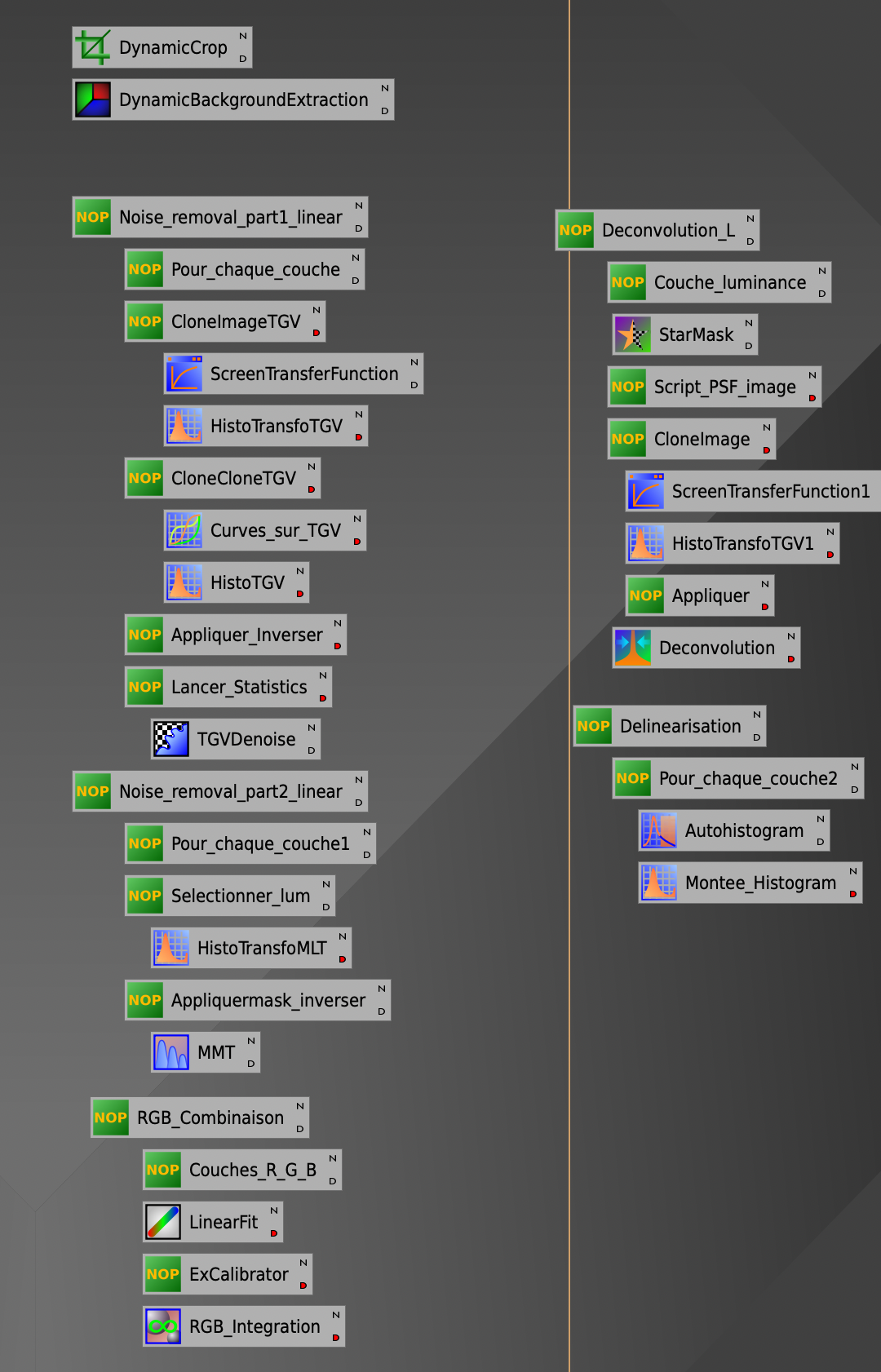

Voici les process icones que j'utilise sur Pix jusqu'à la délinearisation. Après j'effectue :
  • Retrait du bruit en non-lineaire (quand c'est nécessaire)
  • Augmentation des détails de la couche luminance avec du HDR, local histogram equal... puis je mixe le tout avec pixel math pour avoir un rendu naturel et atténuer certaines traitement
  • Ensuite, pas mal de traitement sur PS (couche  RGB & L séparées). En vrac :
    • Camera Raw
    • Gradient X Terminator
    • selective color
    • outil éponge
    • noise ninja
      • je le fais très rarement mais sur celle-là j'ai utilisé denoise ai pour accentuer la structure des petites galaxies (calque avec masque de fusion sur la partie qui m'interesse puis opacité à 15%)
Voilà :)

- Avant le TGVdenoise tu appliques sur toutes tes couches (L R G et B ?) un "mask" CloneCloneTGV ?
- Ensuite tu refais un mask avec ta luminance que tu étires avec l'histo avant de faire un MultiScale ? Utilises-tu le script "ExtractWaveletLayers" pour déterminer tes réglages ?
- ExCalibrator à la place du PCC de Pix, tu as de meilleurs résultats ? tu fais ça avant d'intégrer les couches RGB ?
Voila voila 😁, merci d'avance !
Alors dans l'ordre :
  1. Réduction du bruit avec tgv (exemple avec la couche L) :
    1. Je duplique l'image et la passe en non linéaire --> Clone1
    2. Je duplique clone 1 pour lui appliquer une curve --> Clone2
    3. J'applique clone2 en inversé sur l'image linéaire et Clone1 en localsupport dans le process TGVDenoise
    4. Puis, application de TGVdenoise
    5. Je répete ces étapes pour chaque couche
  2. Pour le MMT :
    1. Je ne connais pas du tout ce script. Je vais regarder ça de près pour ma prochaine photo :)
    2. Je supprime Clone 2
    3. Je monte l'histogramme de Clone1 pour avoir le pic vers 85%
    4. J'applique clone1 en inversé sur le linéaire
    5. Puis, process MMT
    6. Je répète ces étapes pour chaque couche
Et si ça peut t'aider, je me suis largement inspiré de cette page pour le traitement du bruit linéaire où tu trouveras tous les réglages.
Pour EXcalibrator ça dépend vraiment des cibles mais dans 90% des cas je l'utilise. Exemple sur IC2220, PCC me donnait un résultat vraiment à côté de la plaque alors que celui de Excal était nickel.
Après je ne suis pas un expert de PCC donc bon...
Et oui à faire avant d'intégrer les R, G & B :
  1. Le logiciel te donne des facteurs à appliquer sur chaque couche qui permettent de faire l'intégration nickel via Pixel Math :)
Voilà !

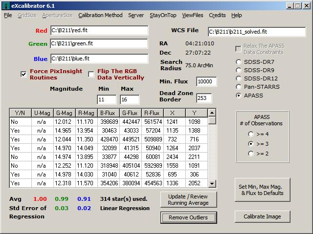

Excalibrator c'est un petit logiciel externe à Pix et accessible ici avec de la doc qui explique très bien sont fonctionnement !

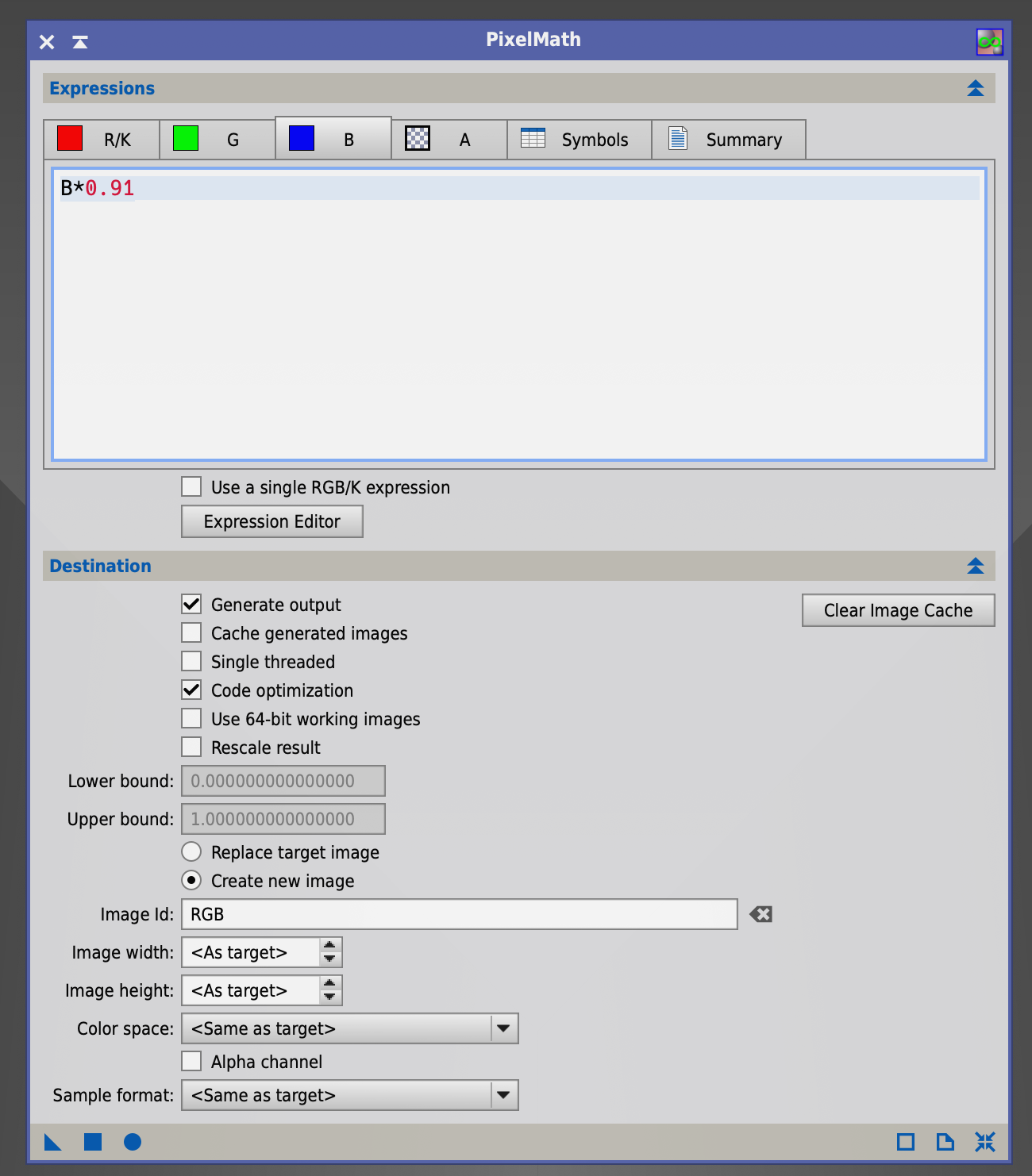

Pour l'intégration des couche RGB, effectivement il y a le process RGB Combination, mais perso j'utilise le process Pixel Math. Ce qui me permet de répondre en même temps à la question de Julien sur la formule :
  1. Dans Excalibrator, les 3 valeurs Avg correspondent au facteur de pondération à appliquer dans pixel math (ici : R:1 / G:0.99 / B:0.91)image.png.8cae8dabc4a9177094f040b7fc3983c5.png
  2. On ouvre Pixel Math et on renseigne les valeurs suivantes dedans tout simplement (exemple pour la couche bleu mais faire de même sur les couches R et G) :)image.thumb.png.db05f6eab2553b6525a6feedacadd1f8.png
Nicolas
Il y a 5 heures, Llama a dit :

Ce n'est pas un retour d'expert mais lorsque je fais ce type d'étalonnage dans Pix, je trouvent que me images ressortent très verdates avec des étoiles peu colorées ce qui me complexifie le traitement. Alors que via Excalibrator je trouve la couleur des étoiles plus juste sans teinte verdatre :)
