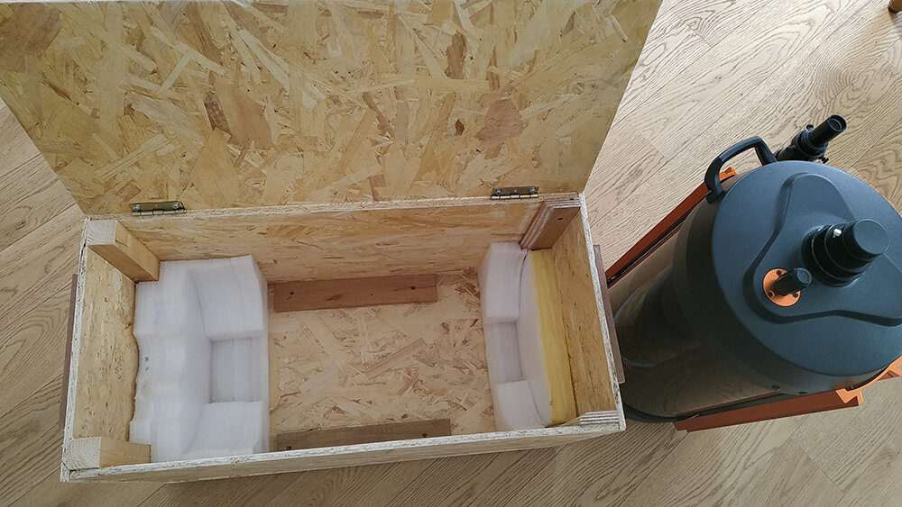

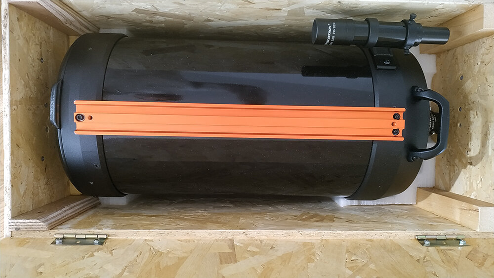

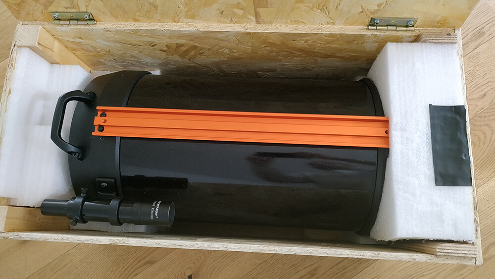

Voici une malle en bois que je viens de faire cet après-midi pour mon C9.
Je souhaitais le protéger, tout en ayant un banc pour s'asseoir tranquillement à deux personnes dessus.
Ce sera utile lors d'observations extérieures futures (ça évite de prendre des tabourets en plus tout simplement).
Avec les deux parties, cela offre deux hauteurs différentes d'observation.
Je le partage si cela peut donner des idées.
Il reste encore un ou deux détails comme des poignées de verrouillage de la partie supérieure par exemple.
IMG_20210517_185220.thumb.jpg.eb943ea01ea5f60512b5f06c669b6324.jpgIMG_20210517_185205.thumb.jpg.39197742224db431e9270eb7bee51a49.jpgIMG_20210517_185015.thumb.jpg.2e9a21244222b37e448d65981e26c937.jpgIMG_20210517_184913.thumb.jpg.23eade2e9513d6a7d8aa7984925fd234.jpg
Modifié par olivufu
  • J'aime 6
il y a 47 minutes, martial_julian a dit :
c'est pas trop lourd ?
Si, il pèse un peu quand même, le revers de la médaille.
J'ai utilisé les chutes que j'avais utilisé pour faire le trépied...un peu épais, mais c'est ce qui m'a orienté vers l'idée d'un banc (une pierre deux coups)
J'aurais pu faire un flightcase, mais j'ai pas la quinca ; je fais avec ce qu'il y a sur place ;)
Il y a 1 heure, martial_julian a dit :
faudrait trouver de belles poignées en fer forgé
là, il va me falloir fouiller :laughing-smiley-012
au moins c'est super costaud
il fera office d'escabeau pour un dobsoniste !
Il y a 23 heures, francois58 a dit :
Mettre 2 roues et une poignée escamotable façon valise trolley
ça doit le secouer un peu quand même de le ballader sur roulettes non ?

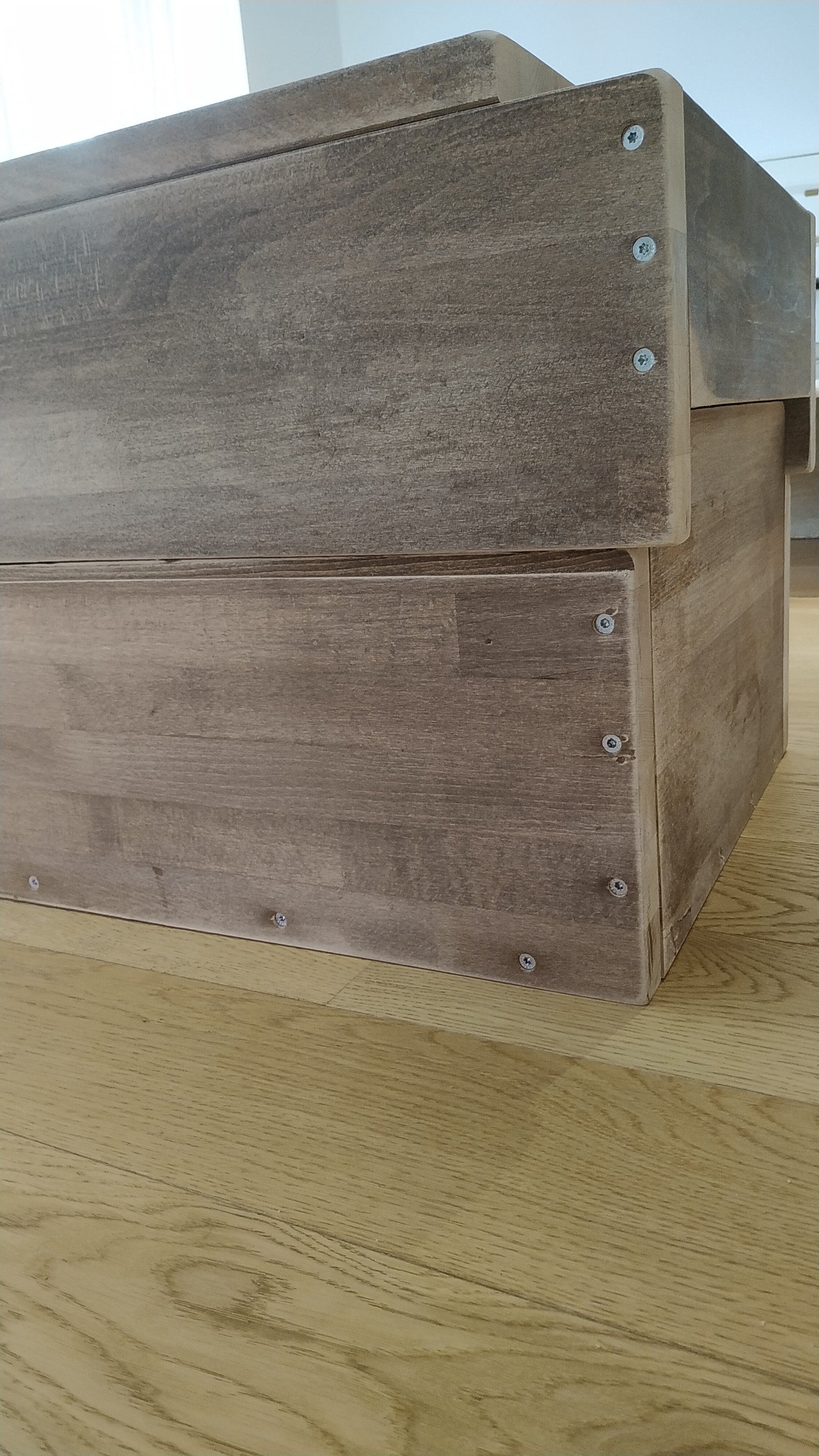

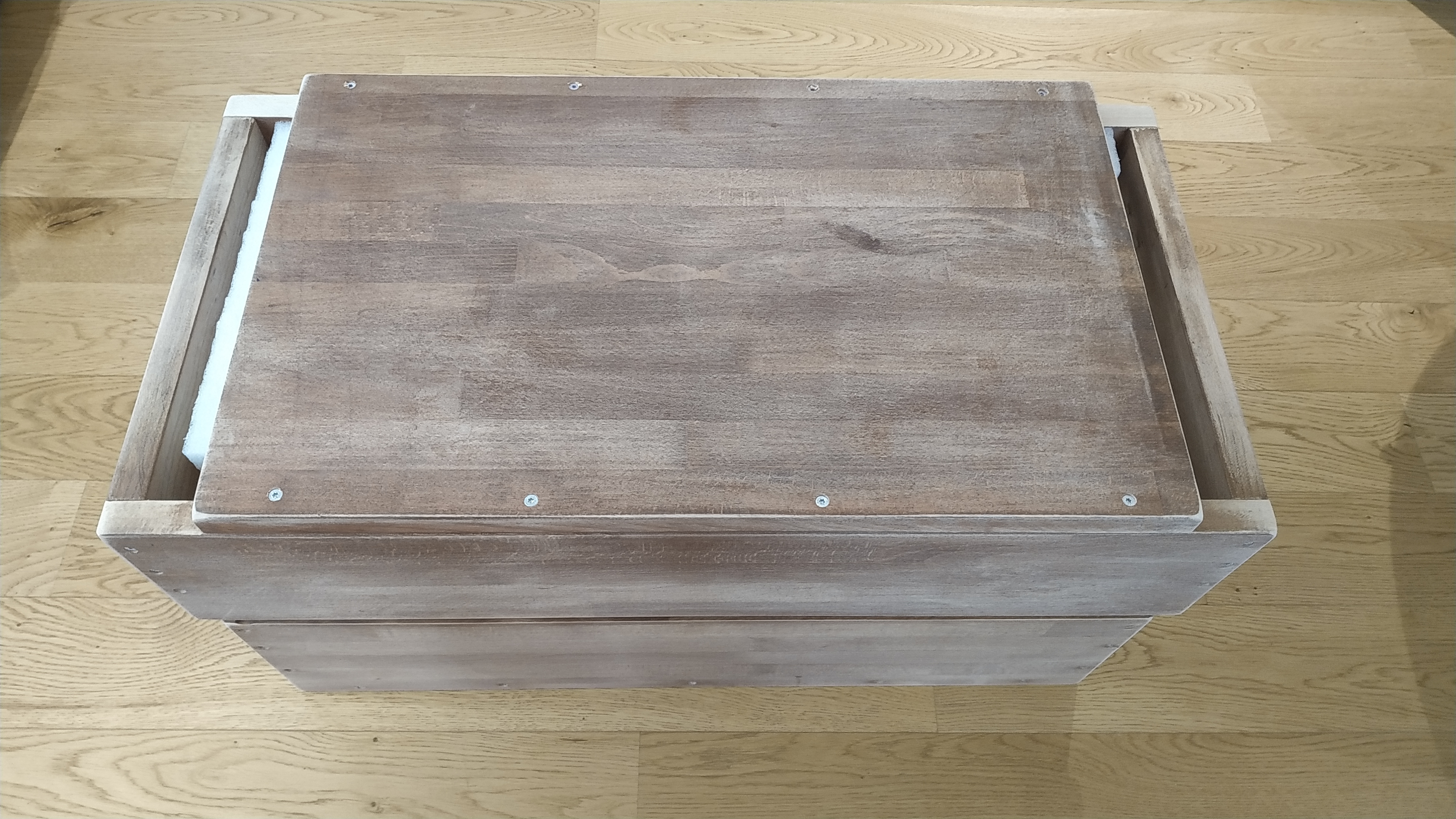

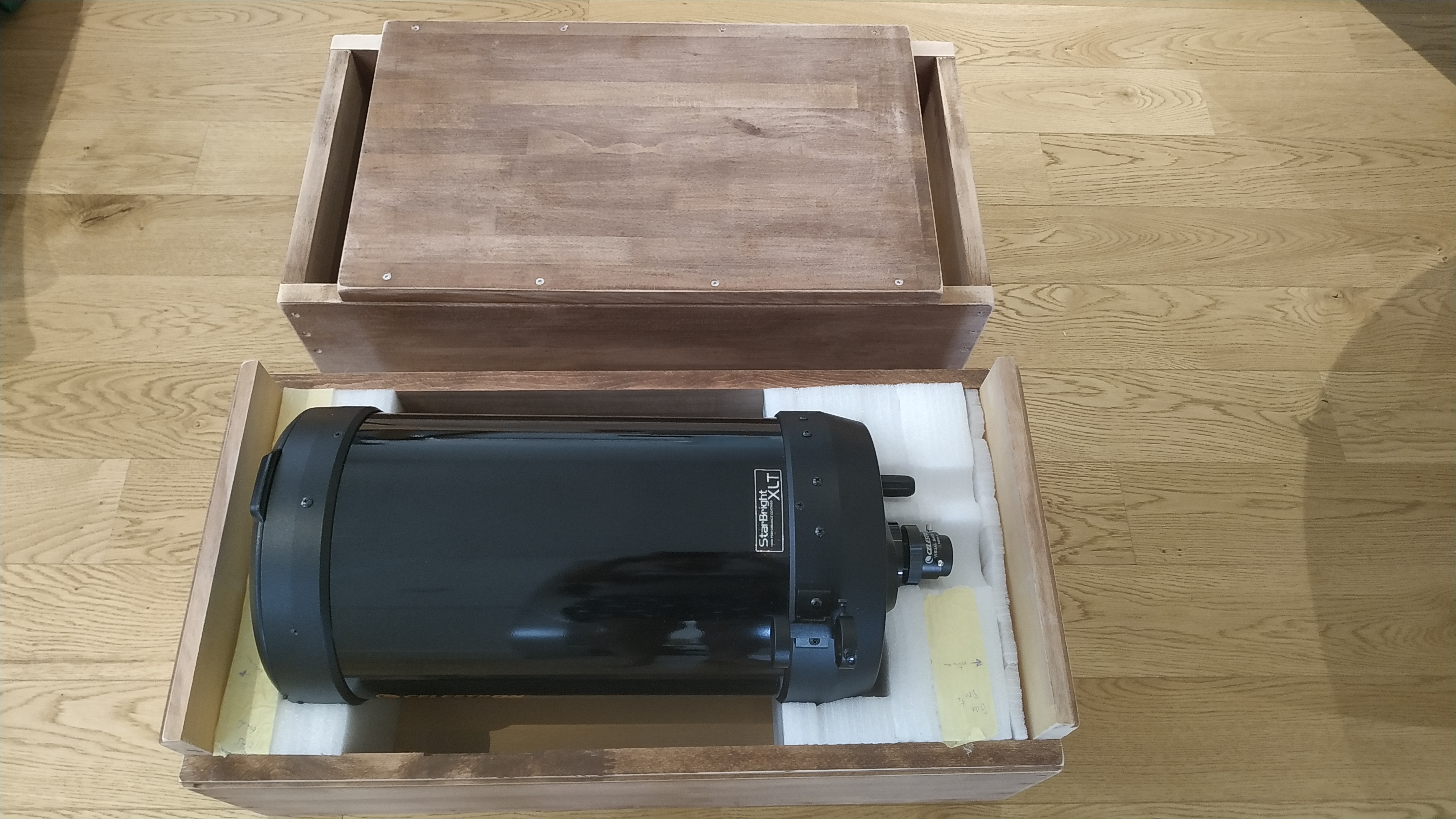

Voici mon retour après un an d'utilisation.
La version 1 était finalement trop grande. Elle laisse place à la version 2 que j'ai fait cet après-midi.
Le c9.25 y rentre sans jeu excessif, et elle est bien moins lourde (de 22mm de hêtre massif à 9mm d'osb forcément).
Tu avais vu juste @martial_julian
Elle est bien plus maniable également.
Si cela peut donner des idées :)
1647273294998.jpg.b9c2d12d95a09358de6d7413f9935576.jpg1647273294992.jpg.cbd035cdb80ce99d726e1137b5098fe0.jpg1647273295003.jpg.2388405254ef45eb14468db395e45579.jpg
Modifié par olivufu
  • J'aime 3
Il y a 7 heures, adamckiewicz a dit :
et  plus légère
oui, au moins 20kg de moins...
Pas d’échardes sur les champs?
non, rien pour le moment. J'ai égrainé et cassé les angles tranquillement (mais j'ai fais les poignées en hêtre pour être sûr :lol:)
Il y a 8 heures, adamckiewicz a dit :
du coup tu peux prendre un c14 si t’es habitué au poids
si seulement la monture pouvait en dire autant que le bonhomme habitué !

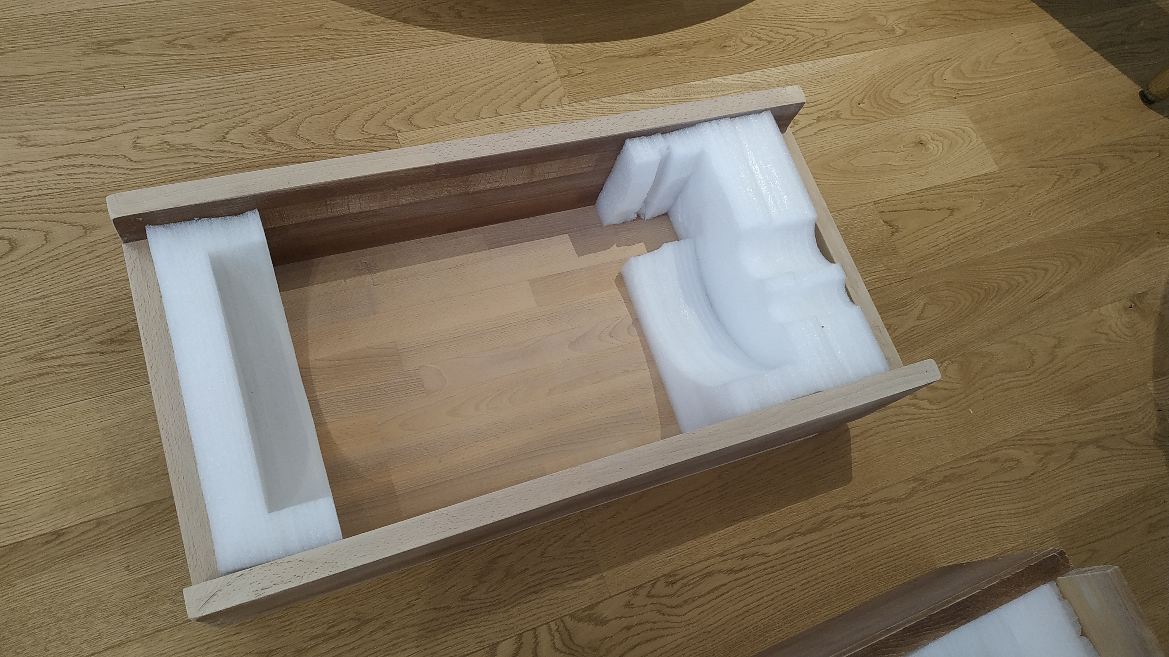

Bon… j’attends de la quincaillerie pour finir mais ça prend forme… J’ai lu qu’il est préférable de ranger le tube verticalement afin que la graisse reste bien répartie, alors y’aura des pieds dans ce sens là. Cassage des angles, déco et j’aurai un tabouret de pro !
Demain on va s’amuser avec les enfants : au programme, moulage d’un C9 dans de la mousse polyuréthane (version molle/acoustique, la version standard je la trouve trop rigide pour protéger des chocs…) En effet je n’ai pas les boites ni protections d’origine, c’est de l’occaz.

habituellement  on fait un recouvrement des faces , pour améliorer la rigidité :) Pourquoi une ouverture au bout et pas sur le dessus?
Modifié par adamckiewicz
Oui pour les faces j’hésite à recouvrir de fibre de verre, on verra si j’ai le courage de maroufler… Ouverture par le dessus ou le côté… j’ai hésité. J’ai choisi de faire différemment de @olivufu 😂
En tous cas, tel quel c’est déjà du béton : les valises pourront être empilées par dessus sans problème 🙂
En fait mon choix de l’ouverture par le dessus permet d’avoir une boîte à la fois plus solide et un peu plus compacte. J’ai des baguettes de renfort sur la longueur dans les 4 coins tout en ayant des dimensions contenues.
En voilà un bien joli cajon !! il ne te manque plus que les cordes de guitare et un système de tension et te voilà équipé pour un chouette concert (parole de batteur) :D
Beau travail, et comme Adam, j'ai tiqué direct le recouvrement des faces. Mais vu sa fonction, aucun souci à se faire à mon avis.
As-tu prévu un espace suffisant pour caler des mousses et as-tu pensé aussi au chercheur ? sinon t'es bon pour réaligner à la chaque fois si tu le démontes ;)
Enfin, assures toi qu'il ne branle pas dedans pour le coucher au besoin, car le porter à la verticale ne sera peut-être pas aisé, et idem pour le poser dans une voiture.
@olivufu oui question calage, le tube sera bien tenu dans toutes les directions, no problem ! Je mettrai en ligne les photos du moulage demain j’espère. Le chercheur j’y ai pensé mais je préfère la compacité, tant pis…
Vous me parlez tous les 2 du recouvrement des faces. Sincèrement je pensais le faire pour la beauté du geste… vous y voyez un intérêt réel ? Si oui ça me motivera d’autant plus pour le faire. Question 2 : ma façon de recouvrir n’est peut être pas la bonne : tissu de verre ultra fin et résine epoxy. Le tout est totalement transparent une fois polymérisé. Ça vous choque ?

C'est bien comme ça, ne t'en fais pas. Je n’ajoutais pas d'epoxy en sus. Tu as mis de la colle à bois ?
Pour le chercheur, évidemment, si tu pars sur une solution annexe avec un sabot mini-vixen, ce sera ok. Mais en monte d'origine, le c9 n'a pas ça. Il te faudra le prévoir en plus du coup.

Je pense que @adamckiewiczet @olivufu parlaient du recouvrement dans les angles de la caisse.
Pour une caisse carré il faut que deux faces sur les quatre soient plus larges de deux fois l'épaisseur pour qu'il n'y ait pas de "manque" dans les angles, ici c'est surtout esthétique au vu des tasseaux intérieurs.
