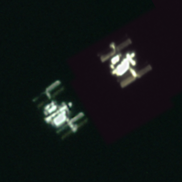

En revanche l'ISS a fait deux passages plus tôt dans la soirée et ceux là je les ai pas raté! Voici donc ma première ISS (c'est une brute, pas encore traité, juste un peu stretché)

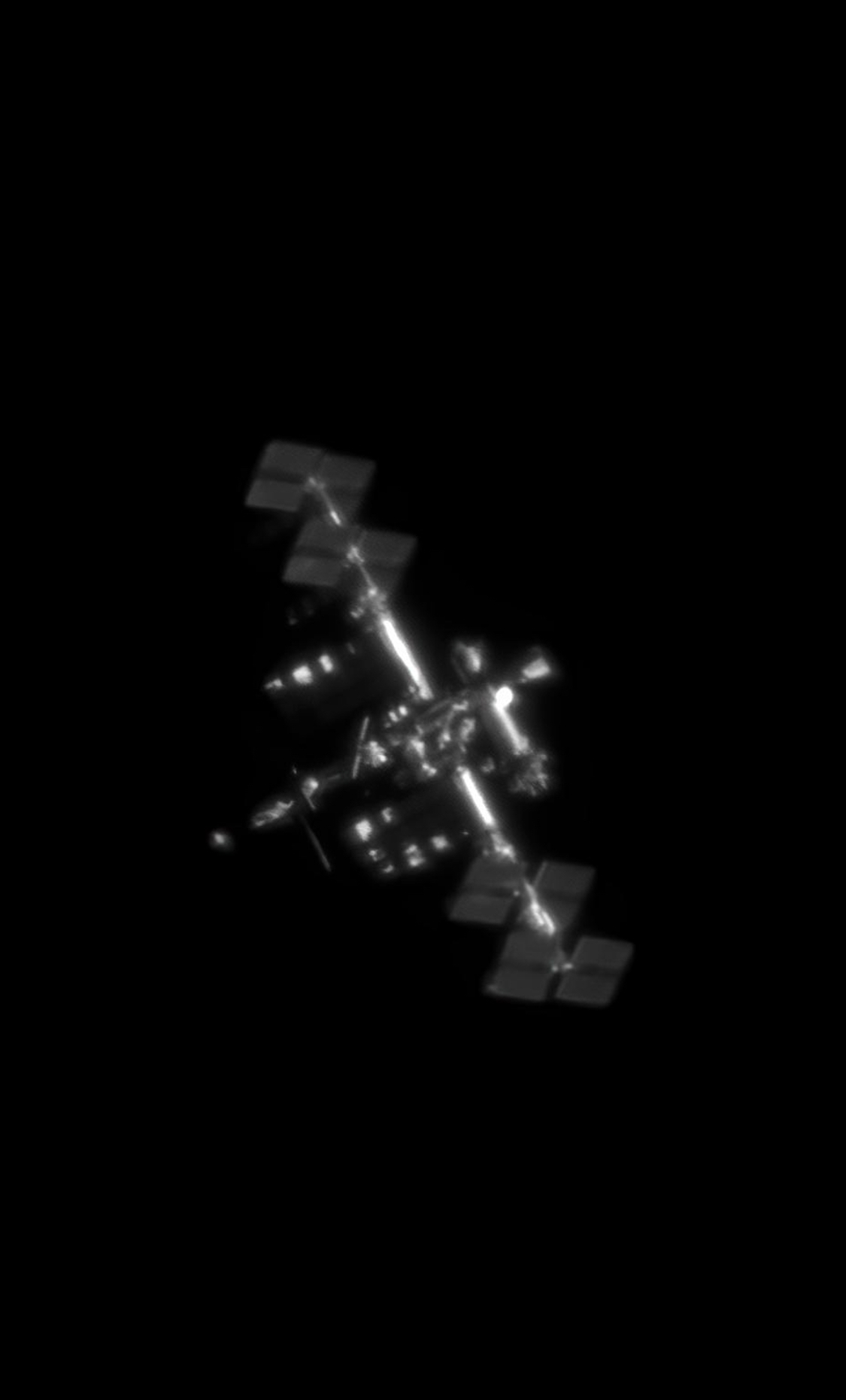

loin de moi de te voler la vedette mais je pense que ça te fera un peu rêver :
elle est d un ami à moi!

il y a 30 minutes, Songokou6 a dit :
mais il ne joue pas dans la même cour que nous 😂
C'est clair 🙂
Du coup c'est quoi son matos et ses exifs? Ca a été pris quand?
à l’instant, LucaR a dit :
C'est clair 🙂
C 11
monture 10 microns
asi  290
pour le le logiciel de traitement c est un truc qu il a fait lui même!
le reste je n en sais rien!
Ça été pris il y a 6 mois tout de meme!mais pas en france
Voici au final mes deux passages après passage sous PIPP, Autostakkert et Astrosurface. Je maitrise pas bien Astrosurface et les ondelettes du coup j'ai fait un peu ce que j'ai pu... J'ai rattrapé un peu sous Photoshop aussi.
Belle première Lucas,
Du coup, tu étais à combien de focale sur ta lulu? et tu as trouvé quoi comme réglages concernant vitesse et gain de ta cam? tu as suivi à main levé?
Il y a 11 heures, Songokou6 a dit :
elle claque cette image!
C 11
monture 10 microns
asi  290
Je ne pense pas que le logiciel explique à lui tout seul ce résultat. Je pense plus à un système de suivi spécifique: Vu la finesse,  il doit avoir une motorisation particulière (comme Thierry Legault)?
535mm, j'ai pas mis la barlow. Avec la zwo 178mc ça me fait un échantillonnage de 0,92"/px. Vitesse 0,3ms, gain 255 pour le premier passage (celui à gauche sur la photo) et 340 pour l'autre. J'avais réglé la caméra en "Hig speed" (ça fait baisser de 14 à 12bit) et j'étais resté à résolution max pour ne pas risquer de raccourcir le champs et de la rater, ce qui m'a fait un débit d'une trentaine d'images par seconde.
Je ne me suis pas risqué au suivi! Je me suis calé à l'astrométrie (et en me repérant à Alkaïd aussi pour le premier passage, qui était dans le champs) à des coordonnées où Stellarium me disait qu'elle passerait, au plus proche possible du méridien pour l'avoir au plus haut de sa trajectoire. J'avais aussi déterminé l'angle idéal de la caméra pour qu'elle passe sur la diagonale ou presque afin de maximiser le champs. J'ai pointé ce lieu environs 30 minutes avant pour me laisser de la marge en cas de souci, et j'ai activé le suivi. Au préalable j'avais fait une mise en station la plus précise possible pour être sûr que ça ne dérive pas en attendant 🙂 Et je n'avais plus qu'à déclencher 10s avant le moment prévu du passage (je me suis basé sur http://time.is. pour avoir l'heure exacte)
C'est là qu'on voit que Stellarium est un bon logiciel, ça a fait mouche les deux fois 🙂

Il y a 10 heures, julienESP a dit :
Il y a 21 heures, Songokou6 a dit :
Bien entendu!
sa monture 10 micron fait le flip 180 degrés en 10 ou 12 seconde je crois?!
il l avais expliqué qu’elle était capable de suivre iss et autre satellite plusieurs seconde,c est là la base de ce beau cliché
