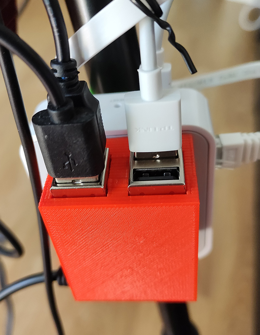

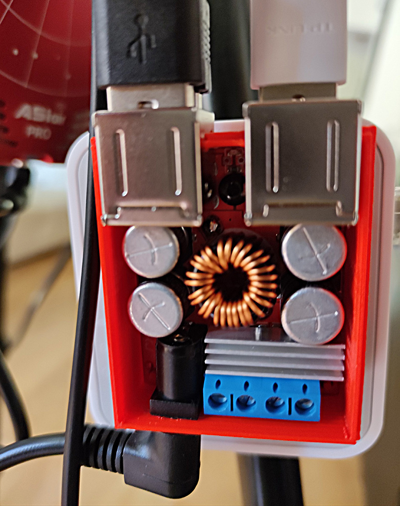

Voici un petit boîtier bien pratique pour avoir 4 ports 5V en USB afin de libérer les ports de l'AsiAir ou autre boîtier à base de Raspberry (Stellarmate, Astroberry, etc.)

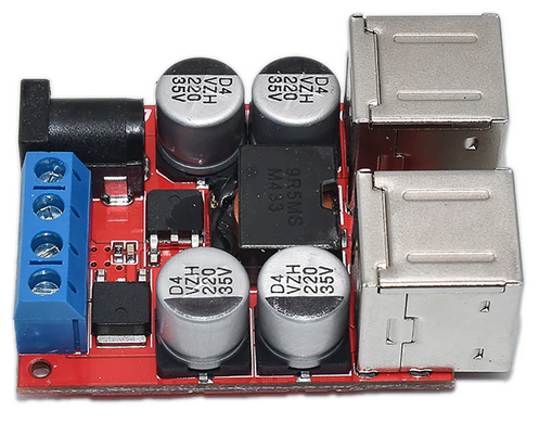

Ce module est alimenté par une sortie 12V de l'AsiAir. Il peut prendre entre 8 et 35 V en entrée pour info.
Il dispose de 4 ports USB et peut délivrer jusqu'à 8A d'intensité, répartis sur les 4 ports.
L'intérêt est de décharger l'AsiAir sur des ports qui n'utilisent pas les données : la StarAdventurer, le TP Link nano, les antibuées.
Le module est en vente sur Aliexpress : https://fr.aliexpress.com/item/32901579606.html

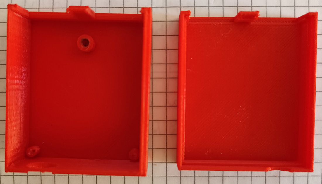

J'ai modélisé le boîtier pour l'impression 3D. A imprimer en PLA en 0.2mm, 100% infill.
Une vis M2 permet de fixer le circuit imprimé sinon un point de colle fait l'affaire.
Fichiers STL sur thingiverse : https://www.thingiverse.com/thing:4862718
